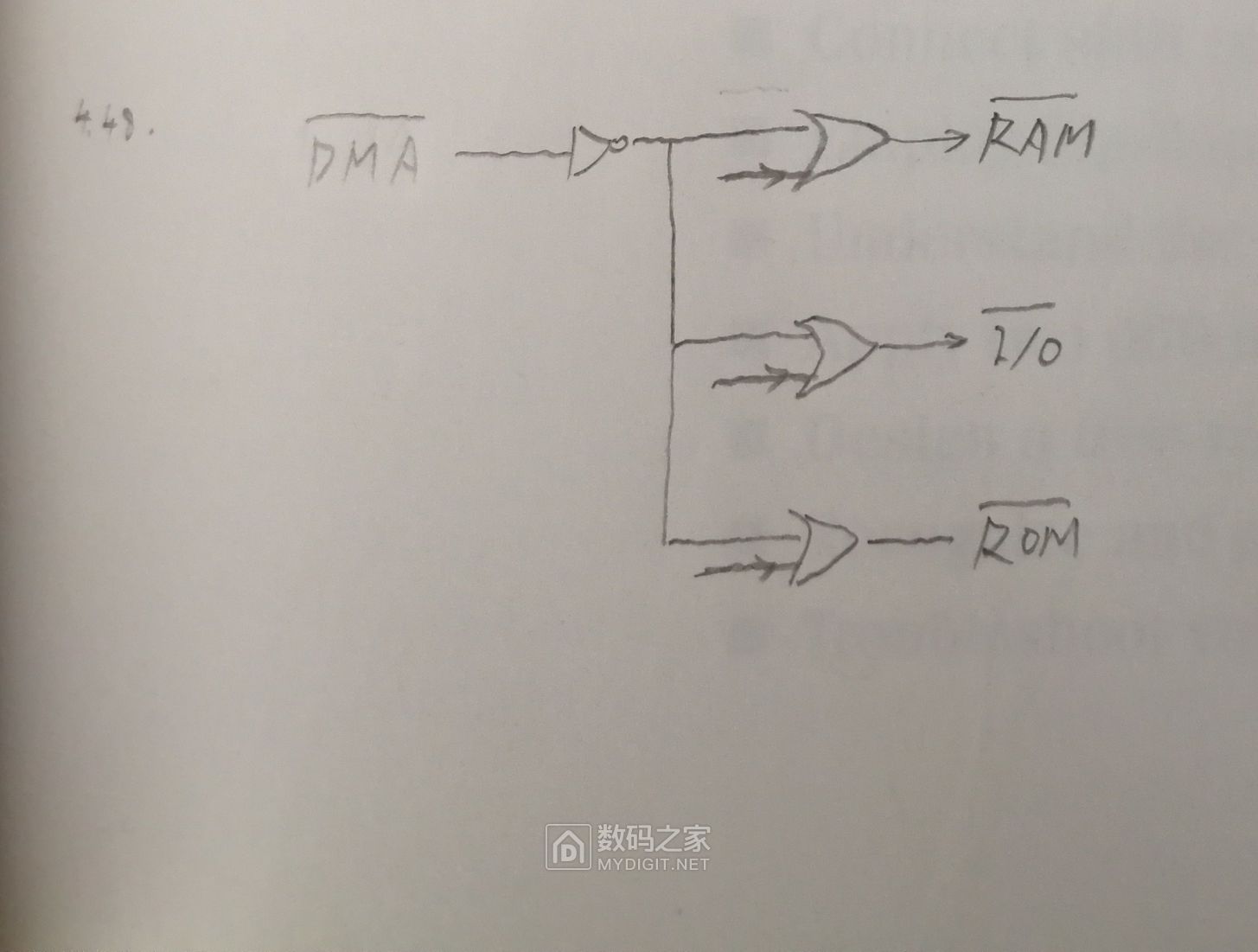

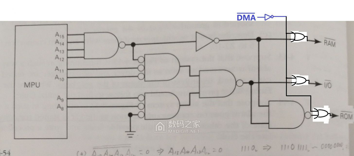

我这样修改电路,当 /DMA 有效时,/RAM ,/ROM 和 /IO 是否能被屏蔽?
发表于 2023-11-16 11:05:35 | 显示全部楼层 |阅读模式
20多年前看电脑硬件资料,知道 DMA ,今天看了这里的电路图,感觉概念更清楚了。
