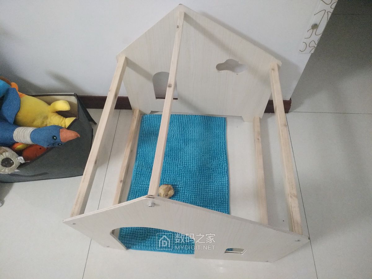

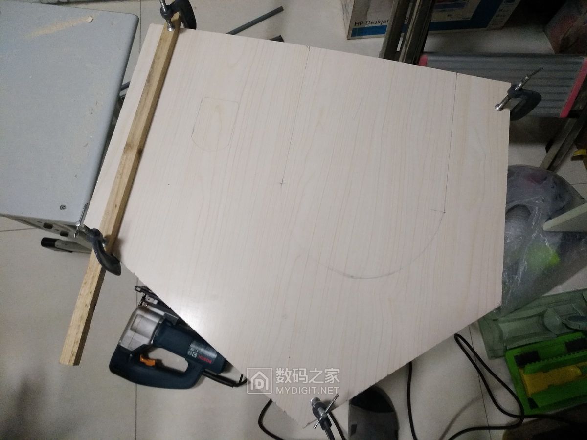

家里添了个成员,夫人常常就是各种买买买狗用品。这不又想买这款网红的韩式狗窝,就前后两个木板、再5根木棍连接、最后蒙块布。自己做省下238元。

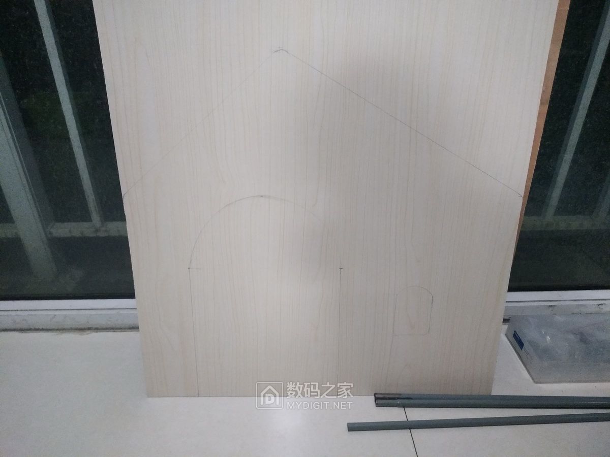

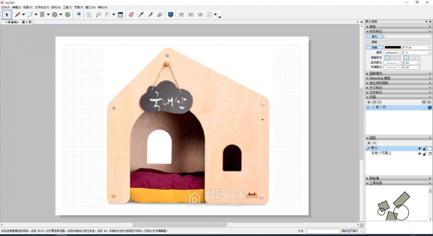

取图放草图大师中算出尺寸

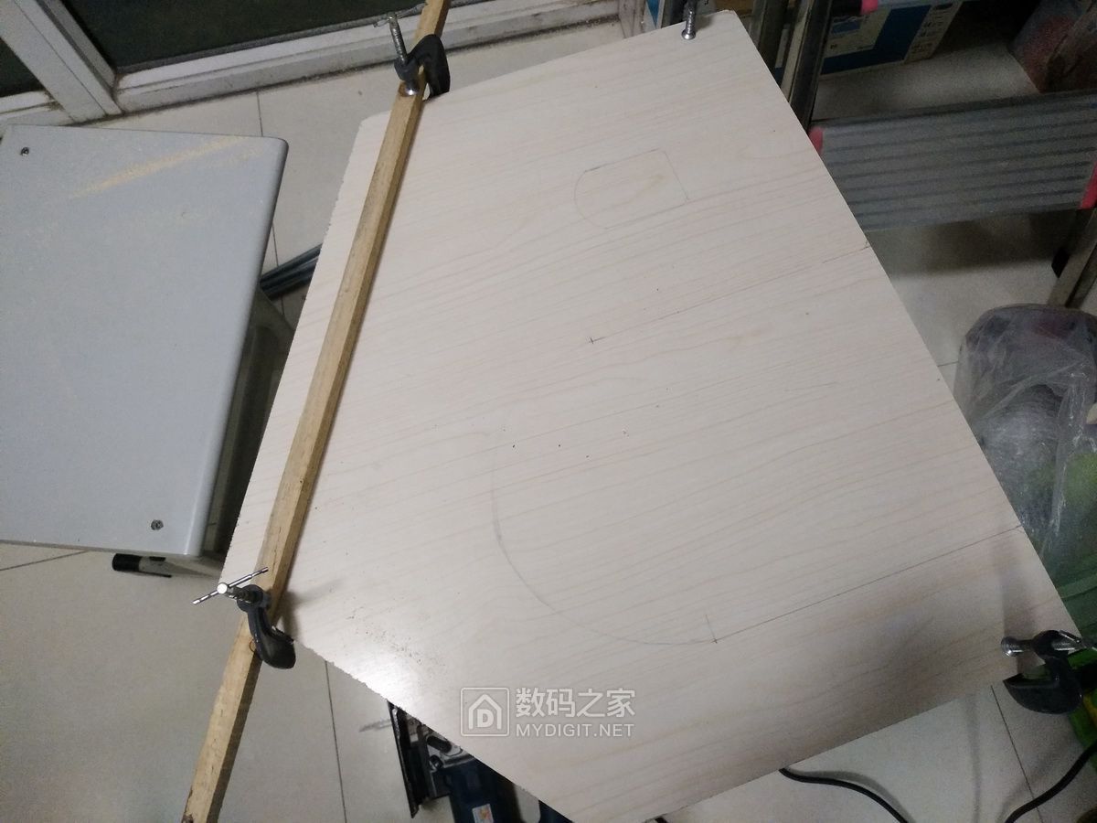

草图画上三合板

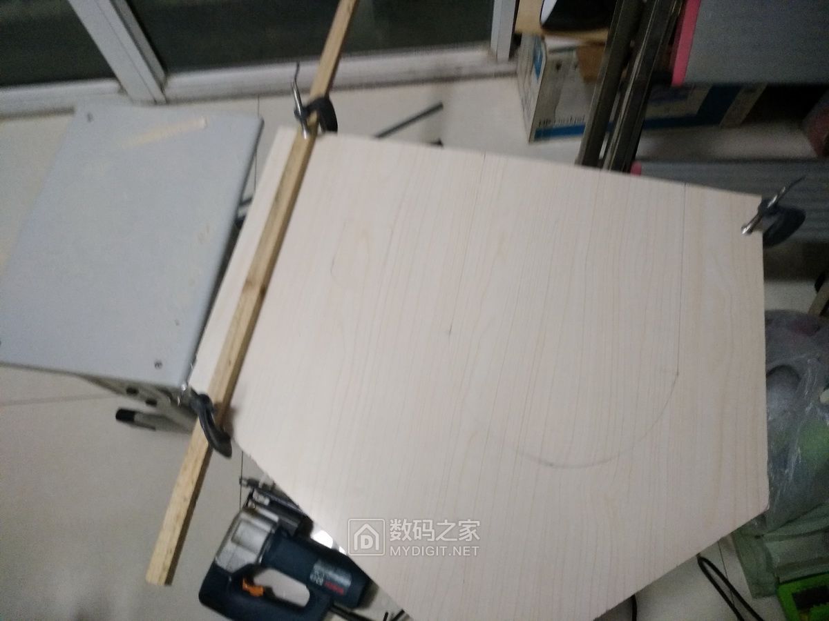

裁开大板

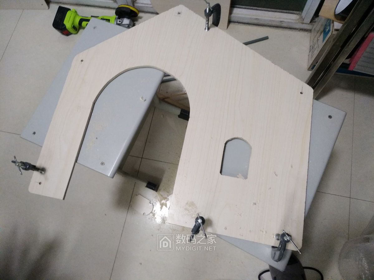

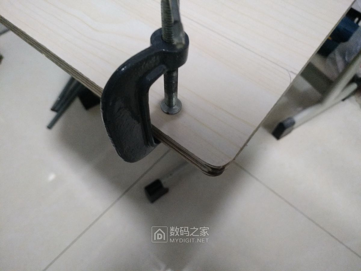

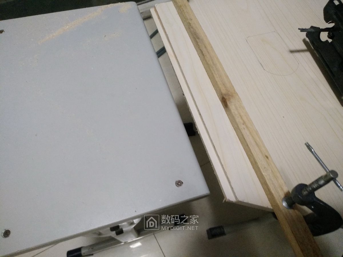

四片用G夹合并了一起切割

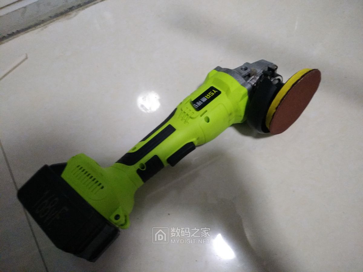

打磨各角成圆角

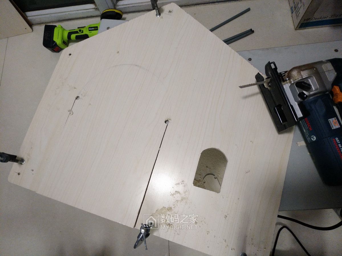

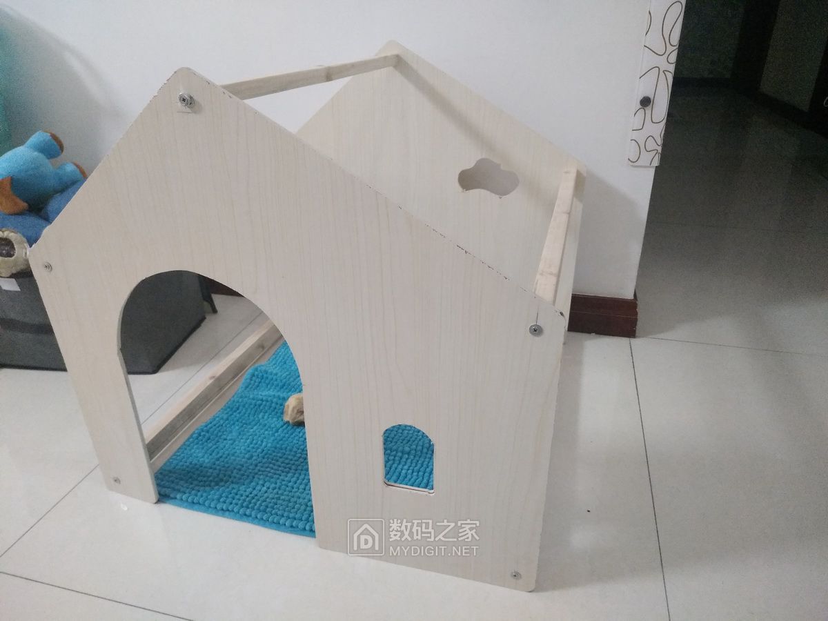

取2片开前门和前窗
取2片开后透光孔

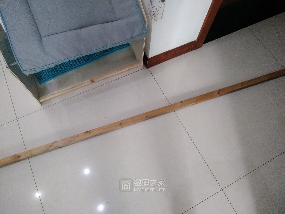

小区里捡了根整条的木龙骨,60cm的长度裁开,打磨各面。
螺丝固定

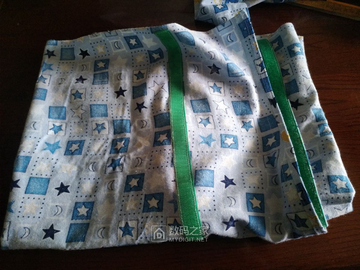

找60cm*160cm的厚布料
2端固定刺毛,方便后期拆洗

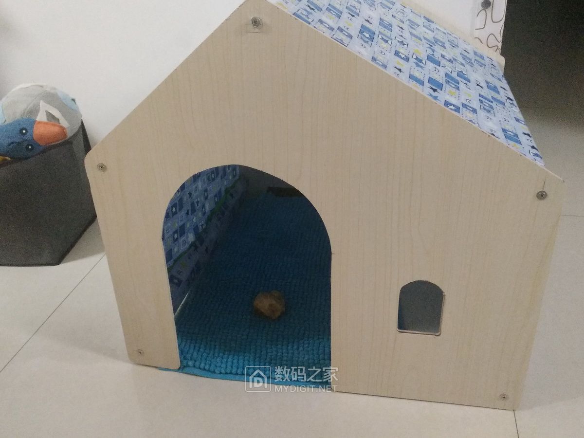

完工
周一到单位再做个铭牌挂上就齐活了

这把博世GST85PBE是12年“博世,我来试!”砸来的“馅饼”。千元的工具可没这么多资金购买

气人吧,曲线锯是12年博世“博世,我来试!”活动免费得的.木龙骨小区里捡的。就自己费了点三合板和螺丝
