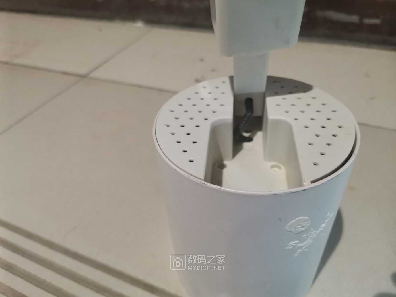

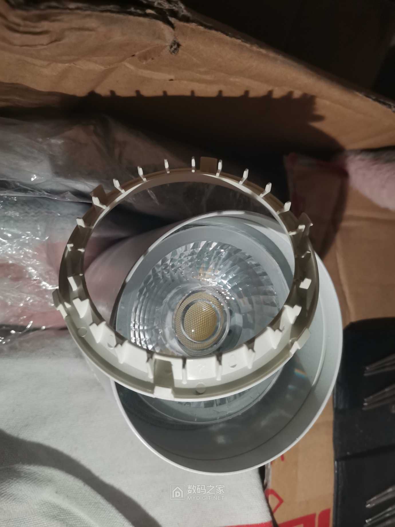

灯杯部分,采用全反射技术
方便收纳的连接杆设计
用12合1爆开肚子

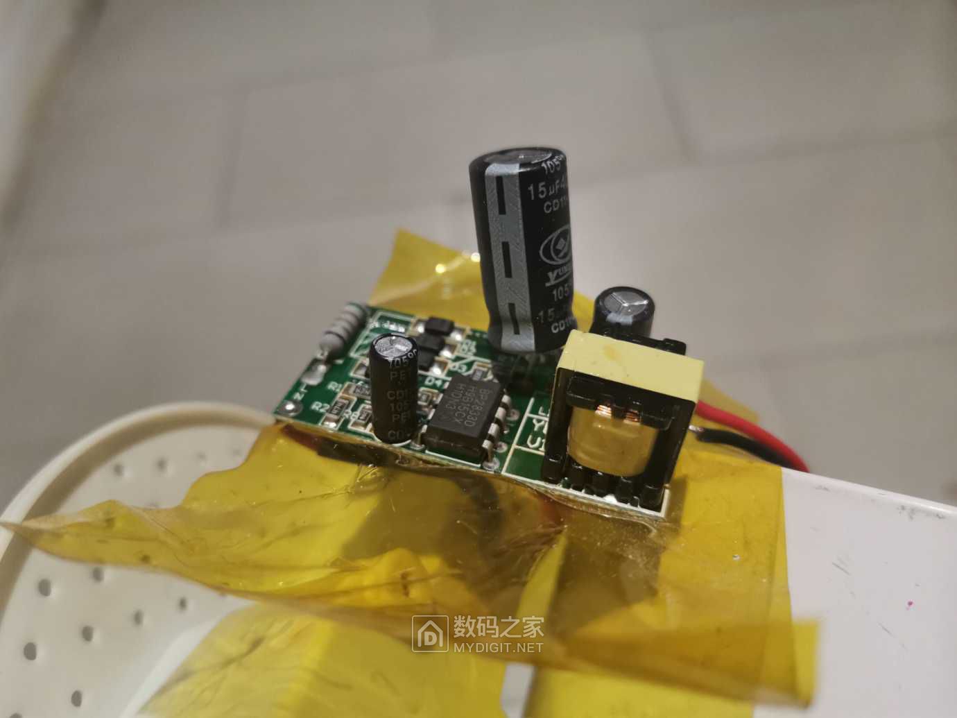

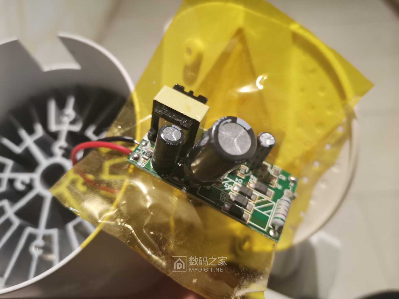

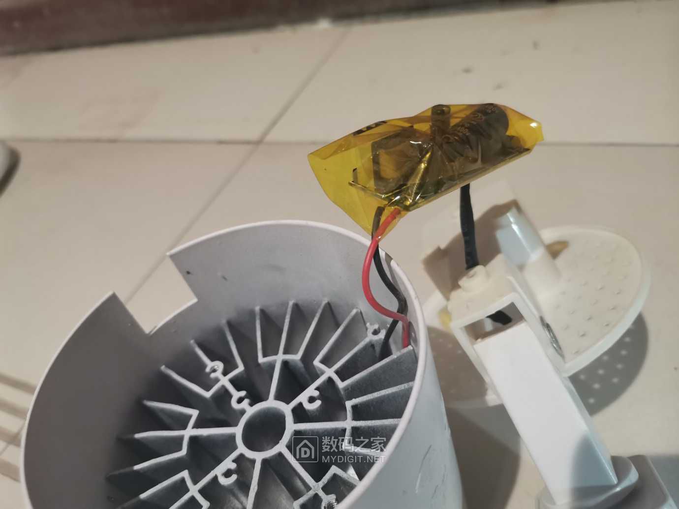

驱动电源,用聚酰亚胺高温胶带包裹
小心撕开高温胶带,主电容:400V15微法,芯片:BP2833D高精度恒流降压芯片,AC入口带保险管好评
芯片简介:

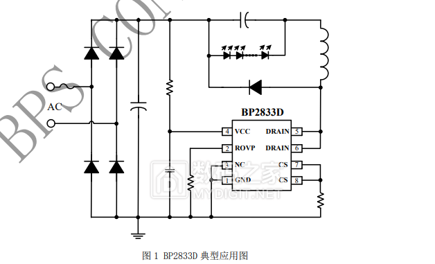

BP2833D 是一款高精度降压型 LED 恒流驱动芯片。芯片工作在电感电流临界连续模式,适用于 85Vac~265Vac 全范围输入电压的非隔离降压型 LED 恒流电源。 BP2833D 芯片内部集成 500V 功率开关,采用专利的驱动和电流检测方式,芯片的工作电流极低,无需辅助绕组检测和供电,只需要很少的外围元件,即可实现优异的恒流特性,极大的节约了系统成本和体积。 BP2833D 芯片内带有高精度的电流采样电路,同时采用了专利的恒流控制技术,实现高精度的 LED 恒流输出和优异的线电压调整率。芯片工作在电感电流临界模式,输出电流不随电感量和 LED 工作电压的变化而变化,实现优异的负载调整率。 BP2833D 具有多重保护功能,包括 LED 开路/短路保护,CS 电阻短路保护,欠压保护,芯片温度过热调节等。 BP2833D 采用 DIP-8 封装。
典型应用电路图:

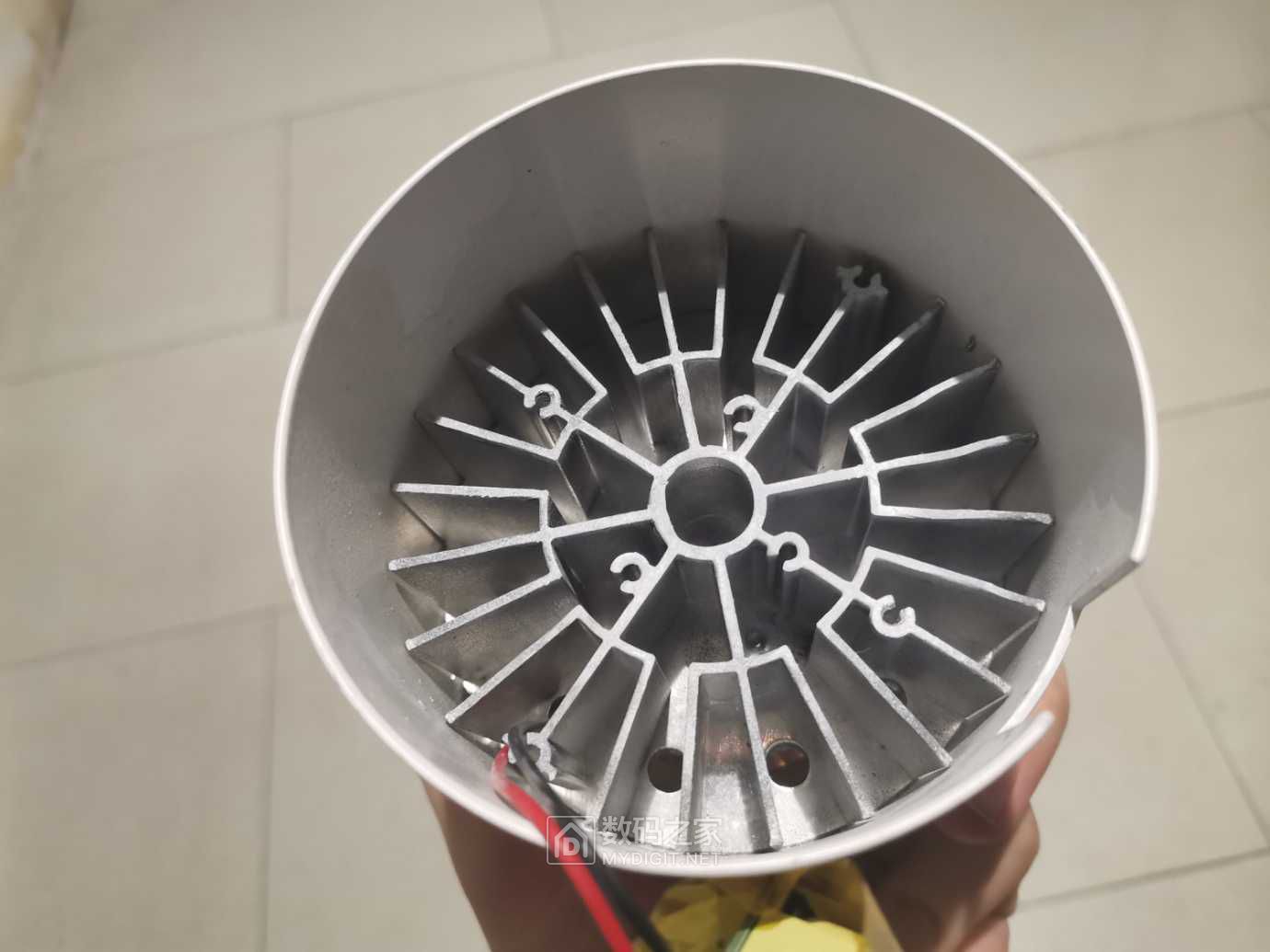

散热器,看着像冠状病毒一样的造型
拆解前边,卡扣固定,一撬就开

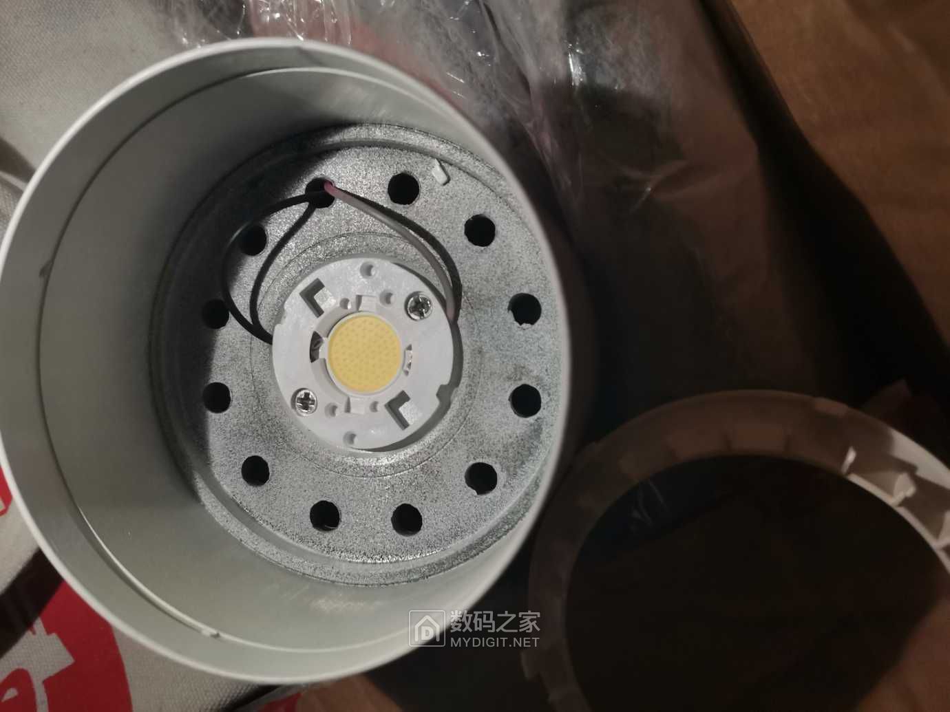

透镜,拿在手里比较沉
COB灯珠,俗称的“牛屎”封装,不过这里就不叫牛屎了
