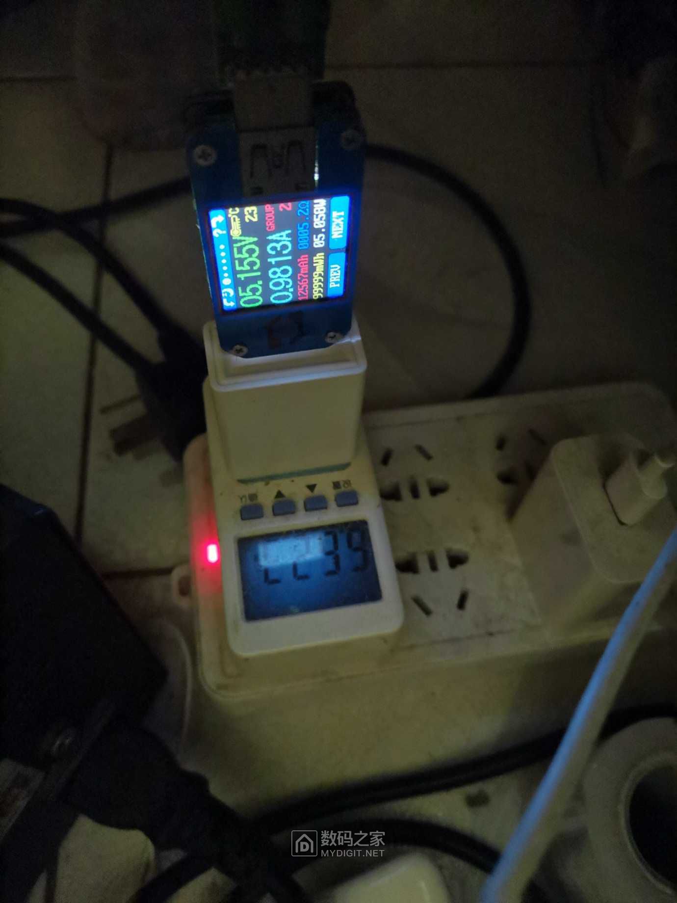

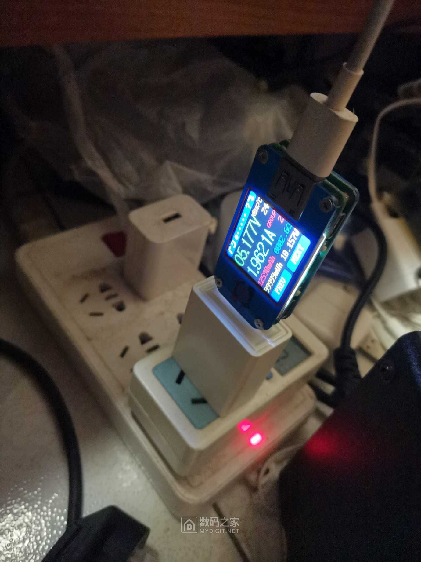

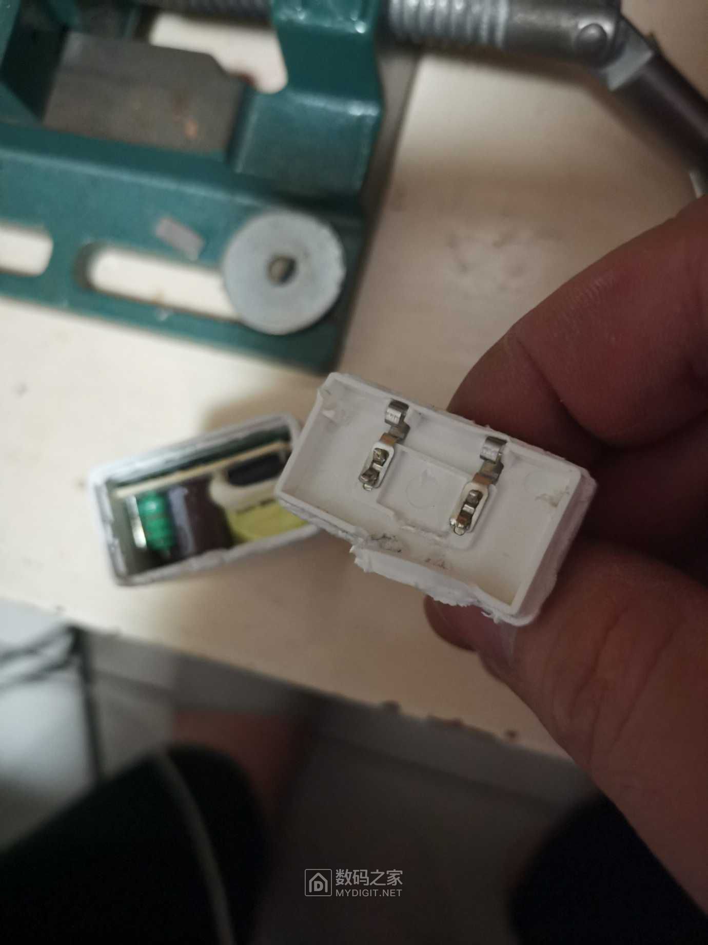

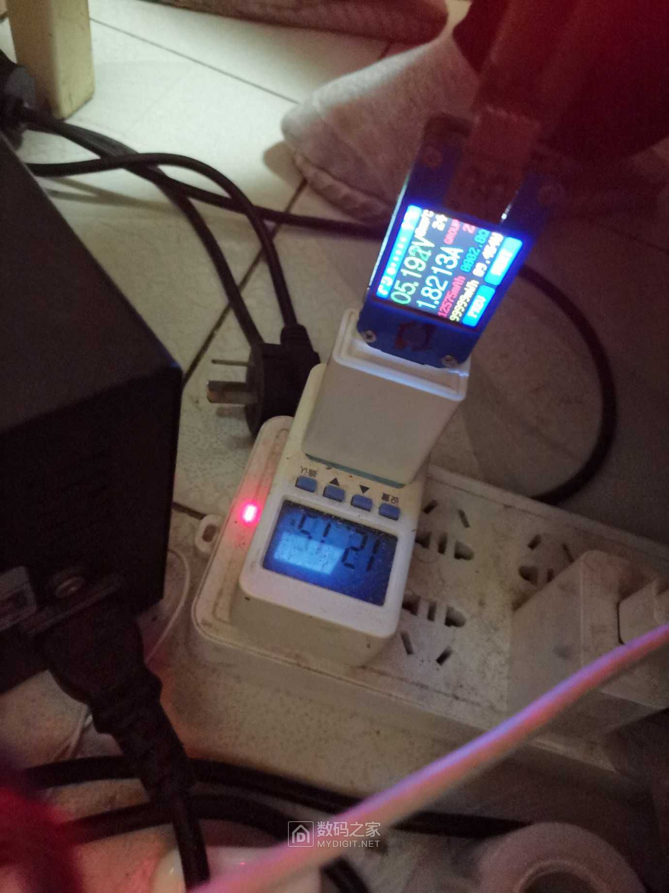

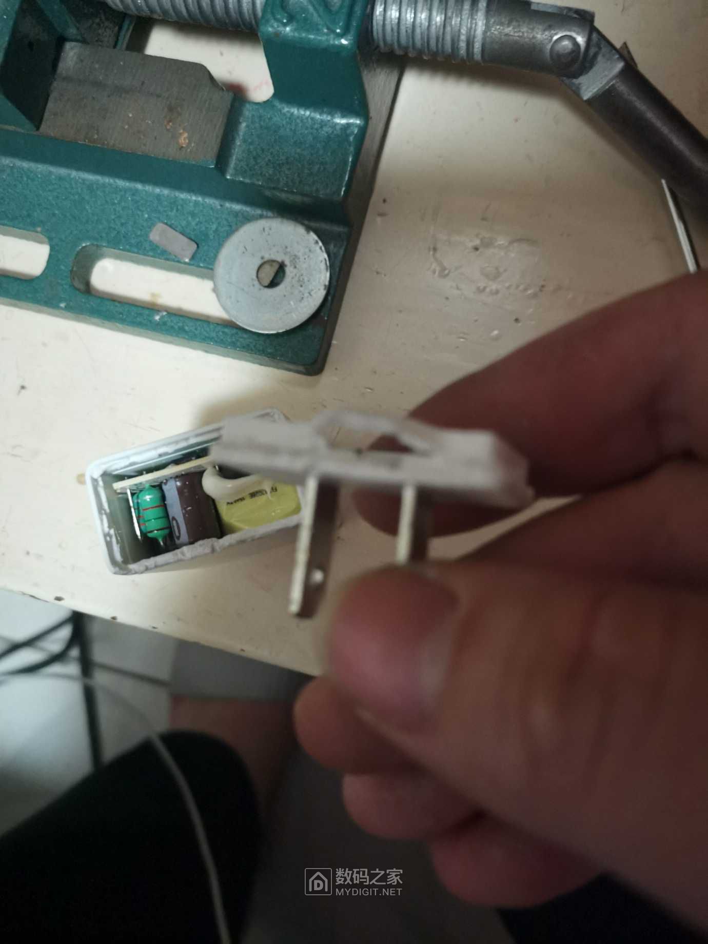

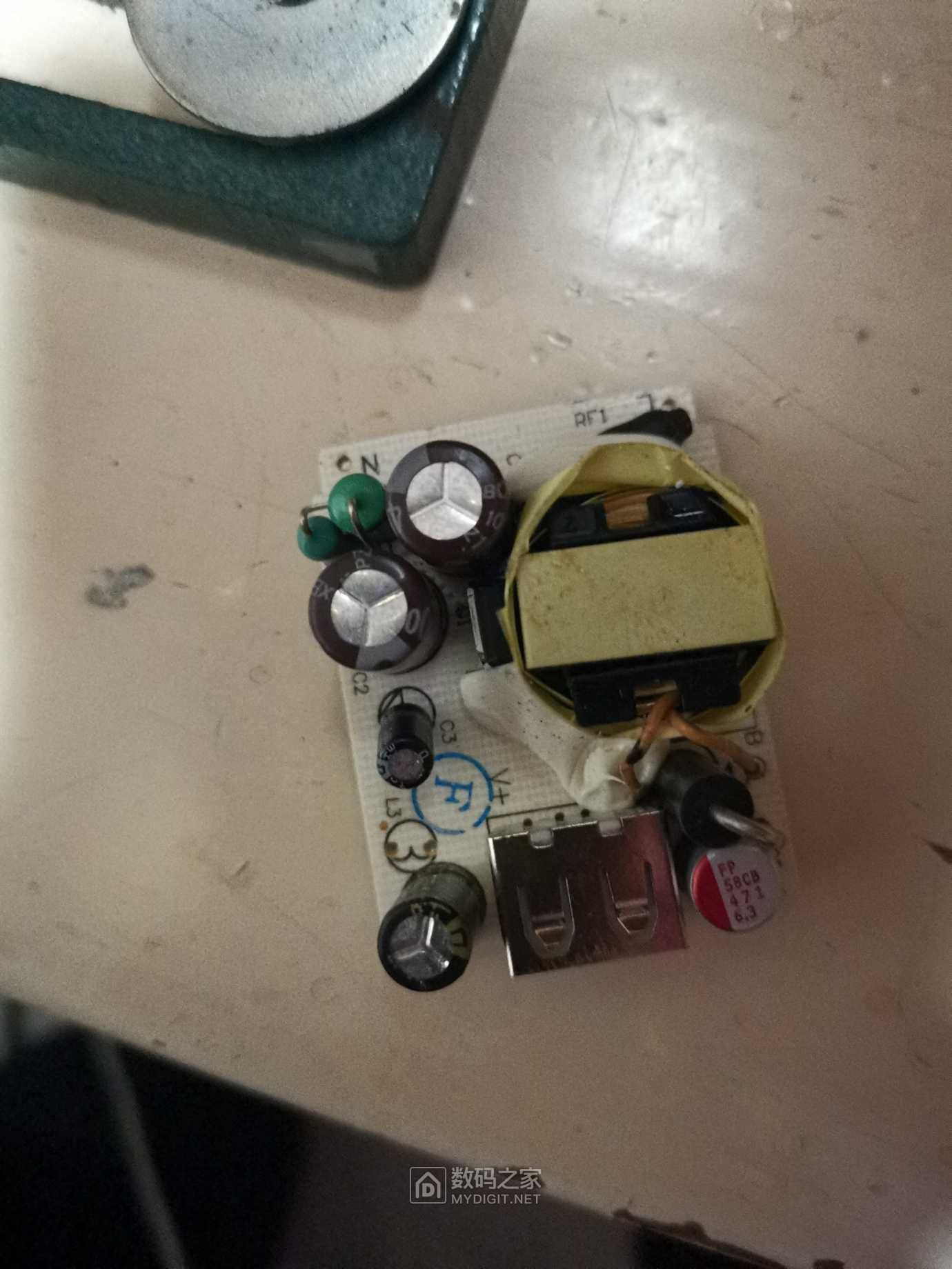

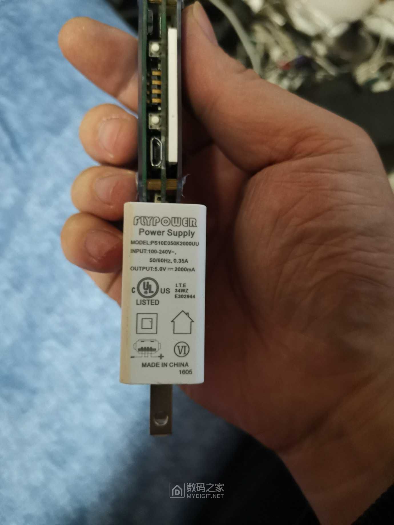

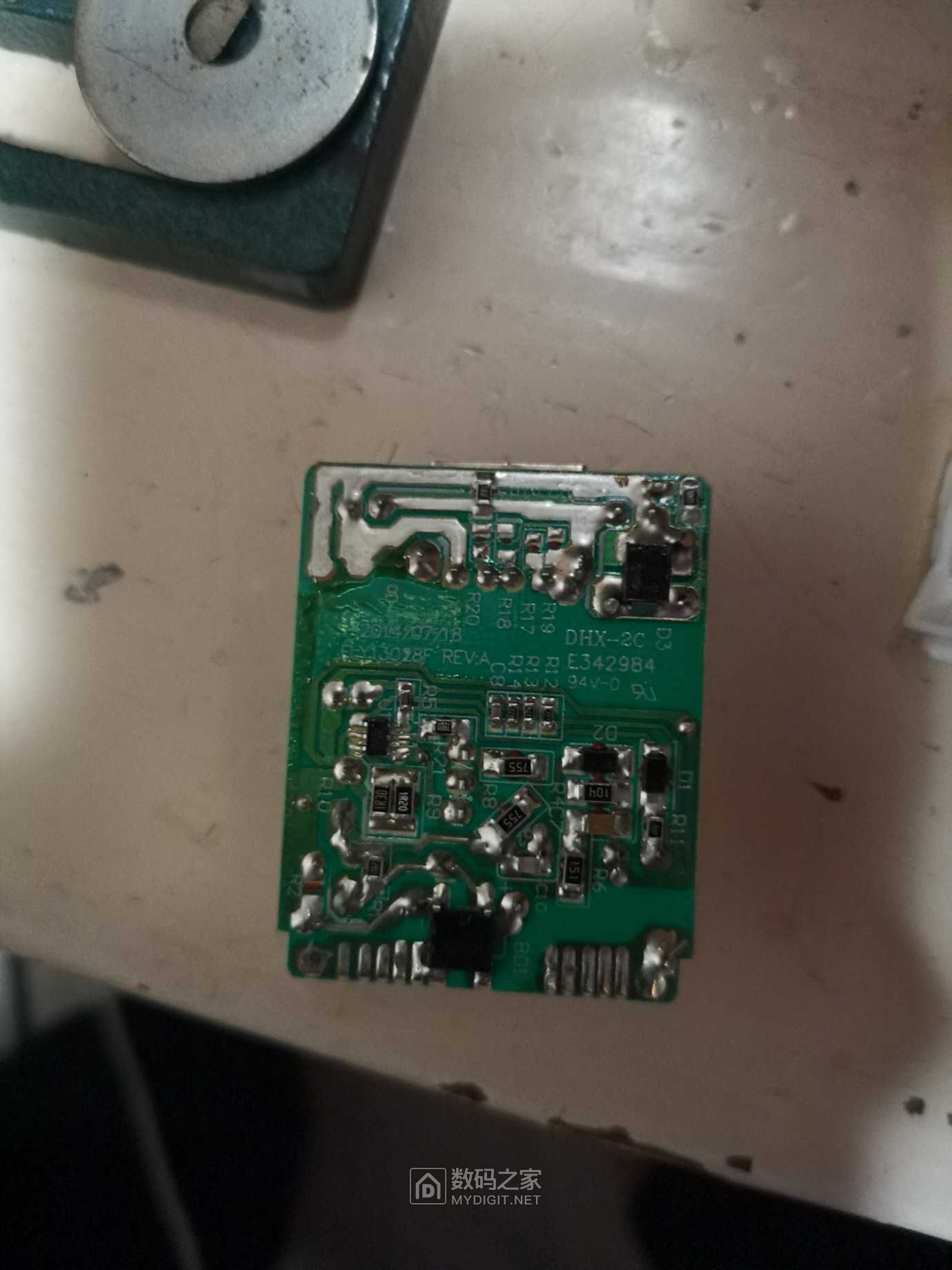

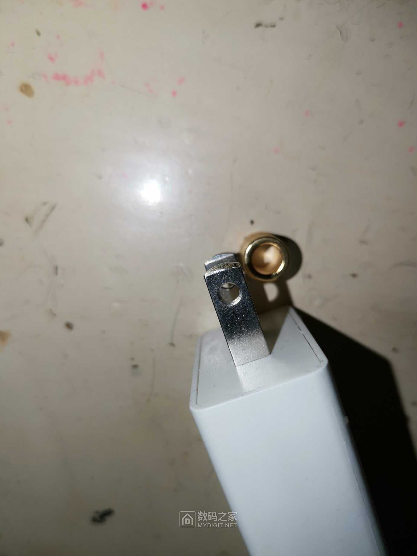

嗯,买了一些拆开看看让自己放心一点,拆了感觉还行,测了下5V2A没问题,质量还不错的样子,脚是黄铜的里面还有防倒灌二极管固态电容,虽然算不上一流,但是做工很规范背面还上过绝缘漆。
准备卖2块5一个不知道有人要不的。。。挂咸鱼去
http://www.flypowersz.com/USBcdq2/219.html这个是官网,看介绍日规的比中规的波纹要小一些,好家伙居然明目张胆搞区别对待   日版输出电压纹波及噪音: 150mVp-p max      中版输出电压纹波及噪音:200mVp-p(最大)

 楼主| 发表于 2020-11-9 11:42:19 | 显示全部楼层
moontree 发表于 2020-11-8 21:42
不知道空载电压多少?这做工看着还可以。
空载5。1V左右
发表于 2020-11-8 21:42:27 | 显示全部楼层
不知道空载电压多少?这做工看着还可以。
发表于 2020-11-7 21:53:28 | 显示全部楼层
2a输出感觉470ufx2不够,我这刚拆修的小米1a的都470ufx2的输出电容了
发表于 2020-11-7 20:21:15 来自手机浏览器 | 显示全部楼层
这种靠初极反馈的都是垃圾。
 楼主| 发表于 2020-11-7 20:15:58 | 显示全部楼层
icesnow 发表于 2020-11-7 20:11
做工貌似有点low。。。
这个便宜,我准备卖2块5一个,不知道有人要不,挂咸鱼卖一下
发表于 2020-11-7 20:11:39 | 显示全部楼层
做工貌似有点low。。。
