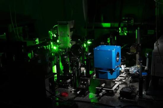

纽约罗切斯特大学的超导实验室。来源:Adam Fenster
