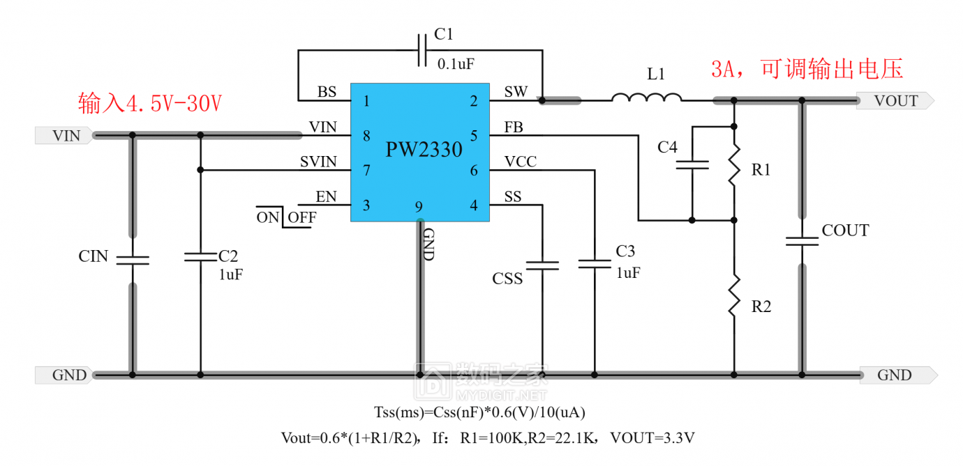

一般说明
PW2330开发了一种高效率的同步降压DC-DC变换器3A输出电流。PW23304.5V30V的宽输入电压范围内工作集成主开关和同步开关,具有非常低的RDSON)以最小化传导损失。PW2330采用专有的瞬时PWM结构,实现快速瞬态响应适用于高降压应用和轻负载下的高效率。此外,它在在连续传导模式下的500kHz伪恒定频率,以最小化电感器和电容器。
特征
l  内部整流MOS的低RDS(on)(顶部/底部):90/60 mΩ
l  4.5-30V输入电压范围
l  瞬时PWM架构实现快速
l  瞬态响应
l  外部软启动限制涌入电流
l  恒频:500kHz
l  3A连续负载电流能力
l  输出过电流限制
l  输出短路保护当前折回
l  热关机和自动恢复
l  符合RoHS标准且无卤素
l  紧凑型包装:SOP8-EP
应用
l  液晶显示器
l  液晶电视
l  机顶盒
l  北美
l  大功率AP路由器
l  液晶显示器
l  DVR/NVR
l  笔记本
典型应用电路
