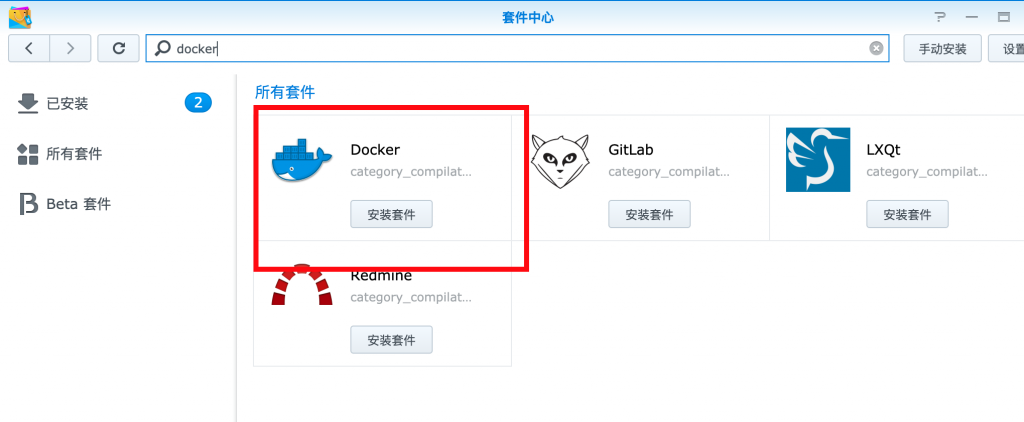

一、安装docker

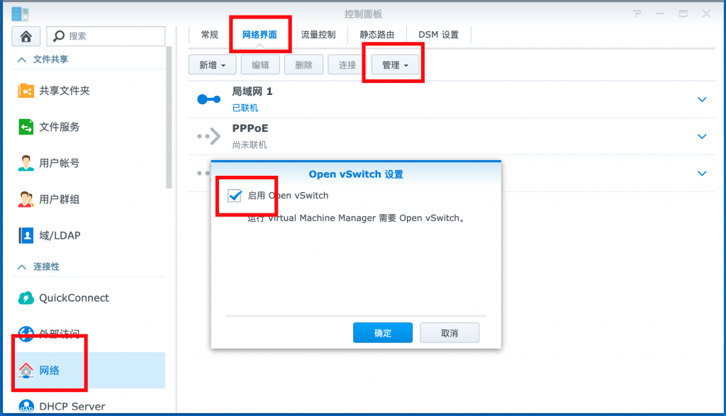

二、启用open switch
控制面板】-【网络】-【网络界面】-【管理】-【open switch设置】,勾选【启用】,【确定】

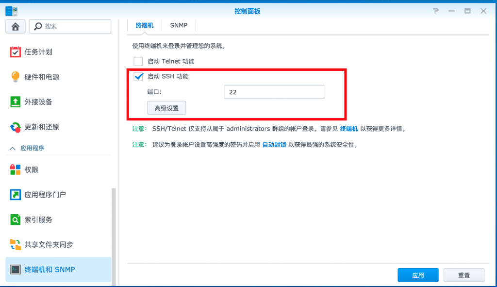

三、打开【SSH】功能

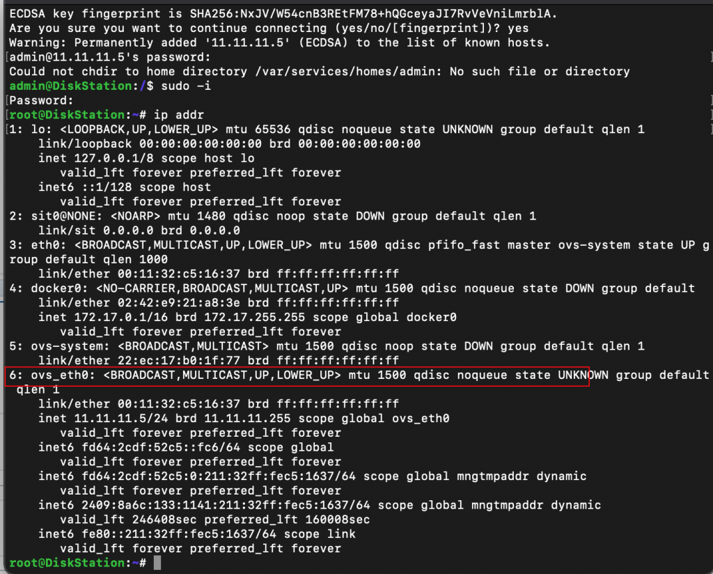

sudo -i
ip addr
回的值中,找到对应你的群晖IP地址那条,上面就是物理网卡名称,我这边有两块网卡,以第一块为例,网卡名称是ovs_eth0
输入命令创建桥接网卡

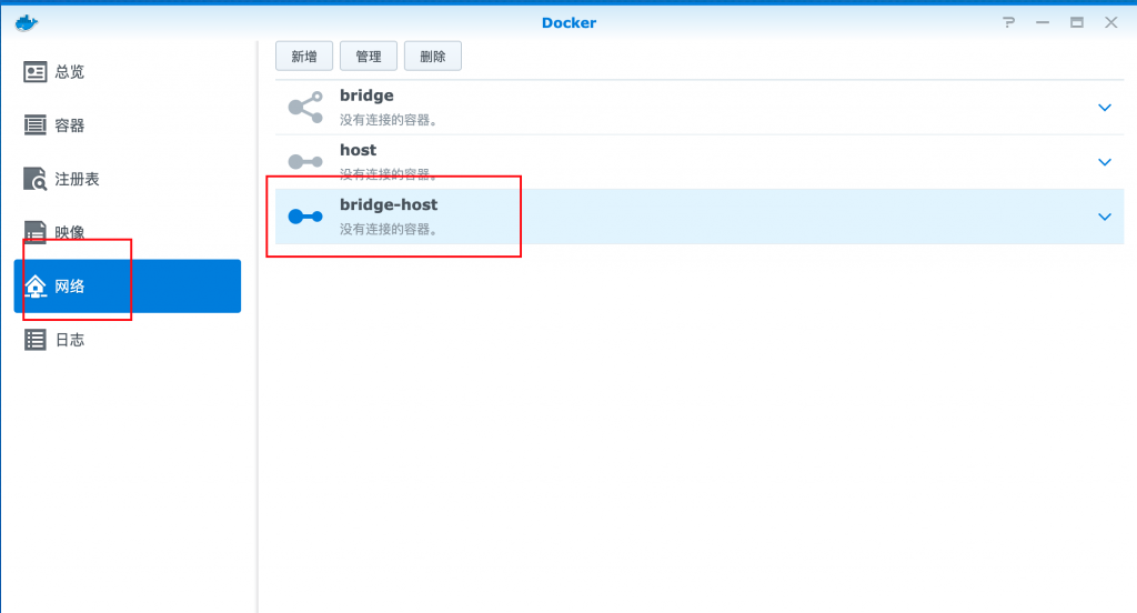

docker network create -d macvlan --subnet=11.11.11.0/24 --gateway=11.11.11.252 -o parent=ovs_eth0 bridge-host

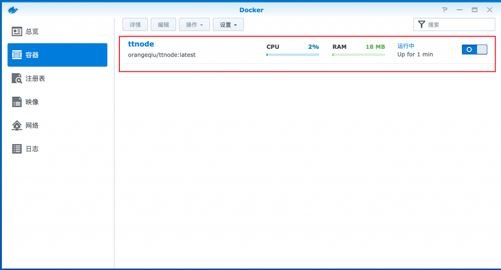

docker run -itd --name ttnode --network bridge-host --ip=11.11.11.123 --privileged=true --restart=always -v /usr/bin/qemu-aarch64-static:/usr/bin/qemu-aarch64-static orangeqiu/ttnode:latest /start.sh

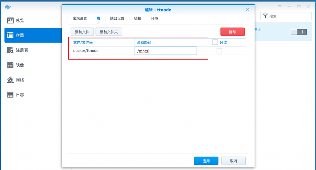

然后先关闭容器,选中,点击【编辑】,【卷】-【添加文件夹】,选择或新建一个NAS上准备用来保存缓存数据的文件夹,装载路径输入/mnts
保存后启动就可以

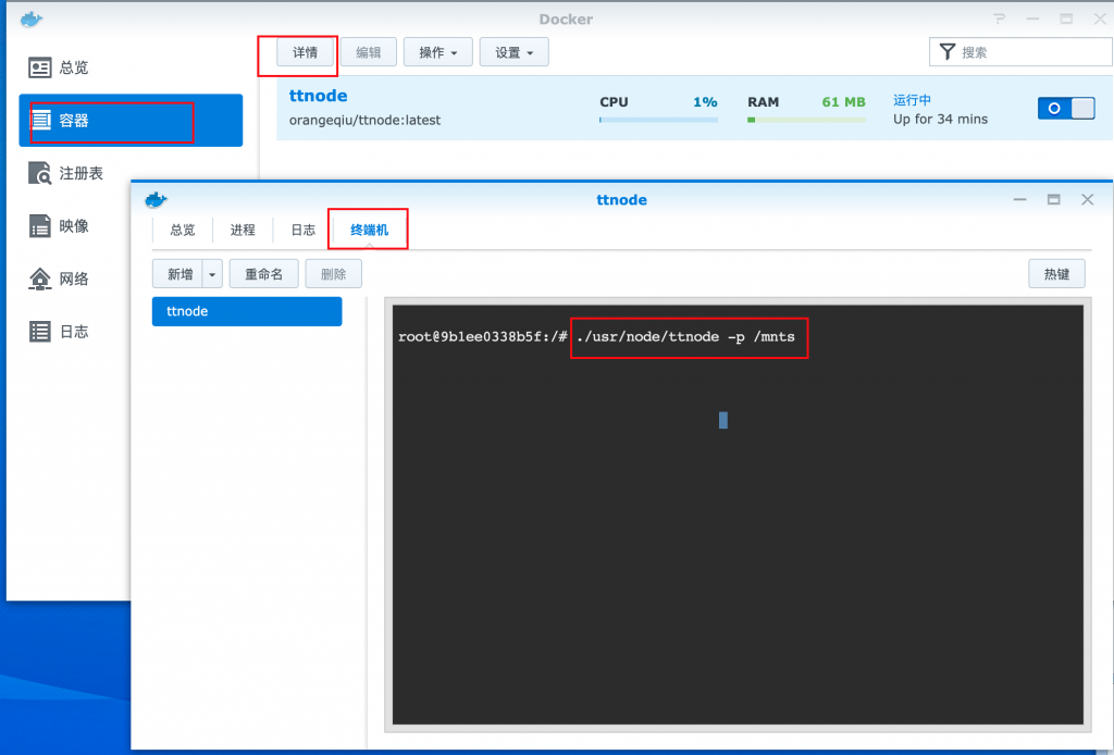

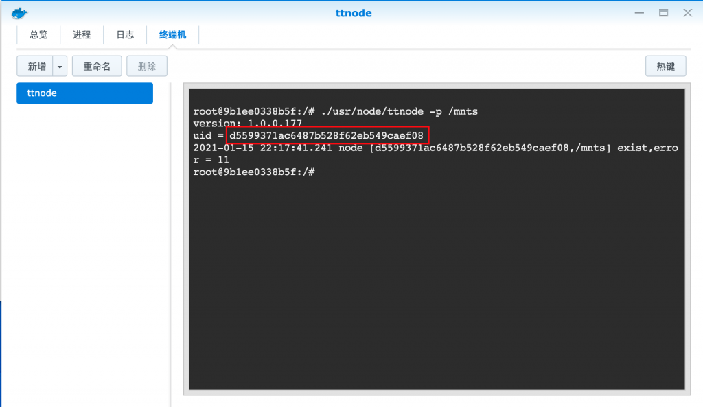

进群晖docker终端
把uid 复制到 这网站做二维码 https://cli.im/

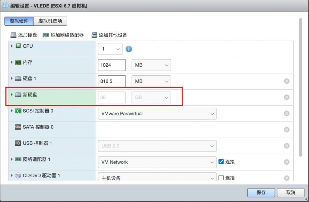

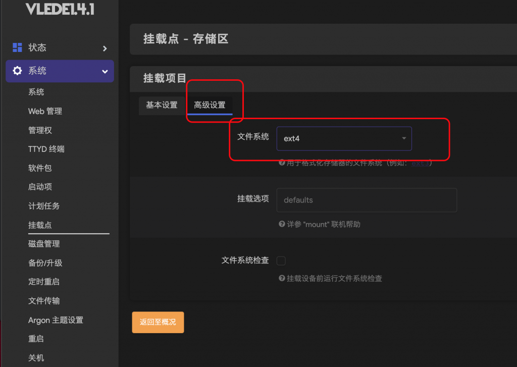

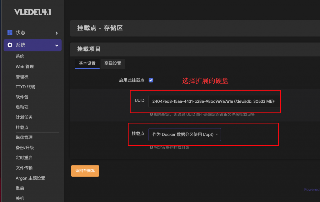

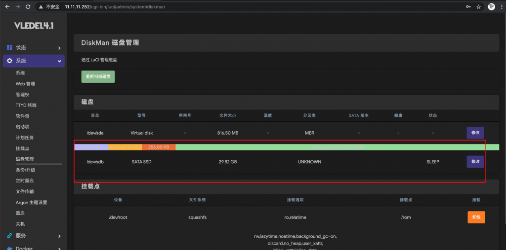

二、挂载硬盘
1.关闭op虚拟机,把直通好的硬盘添加上,用SATA控制器

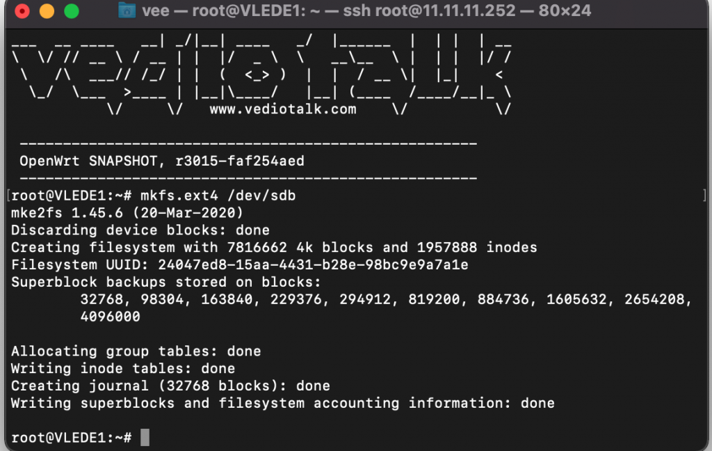

2.登录ssh格式化硬盘为EXT4
mkfs.ext4 /dev/sdb

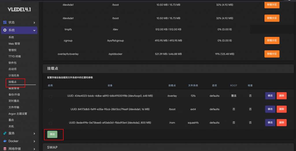

3.把格式好的硬盘,挂载到docker里面。
点击挂载 点添加(注:挂载完要重启OP)

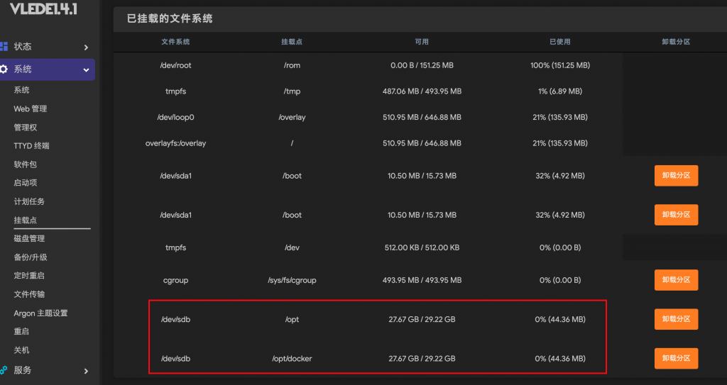

重启好,我们再次进去看看,有这条说明已经挂载成功

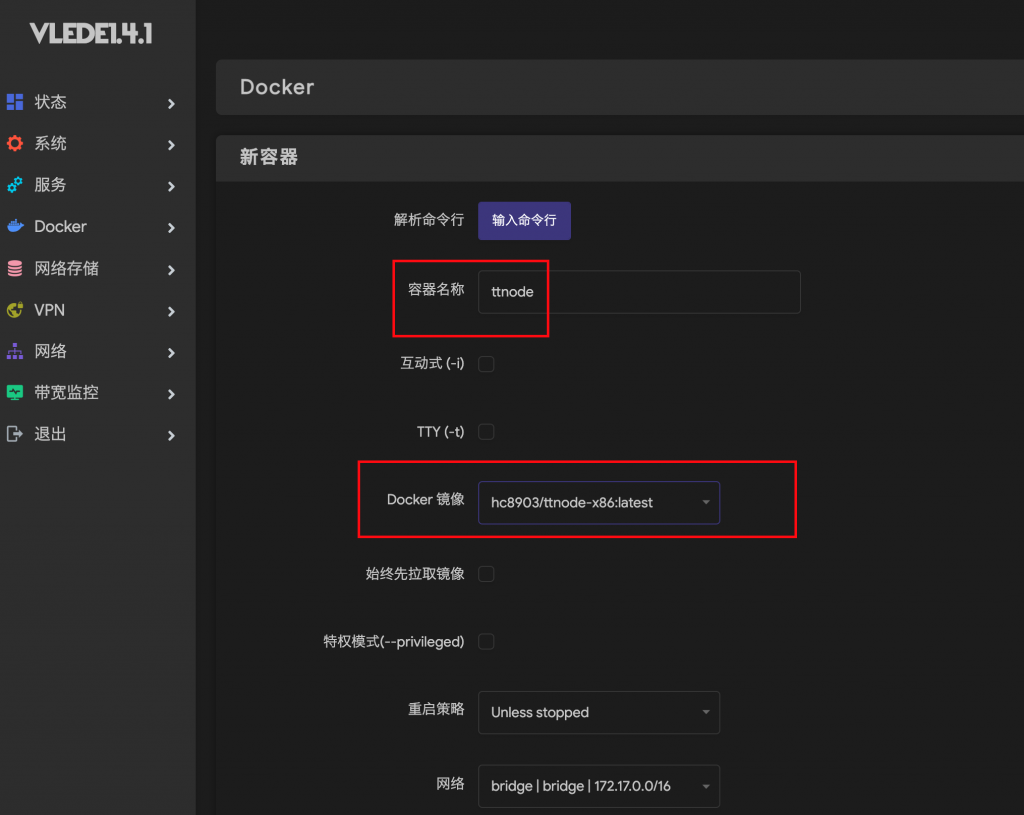

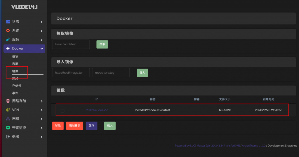

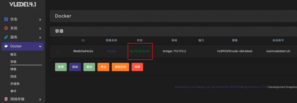

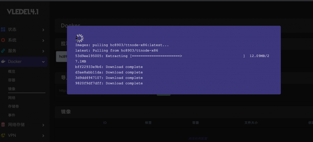

三、到软路由的docker里面去拉去甜糖的X86程序。

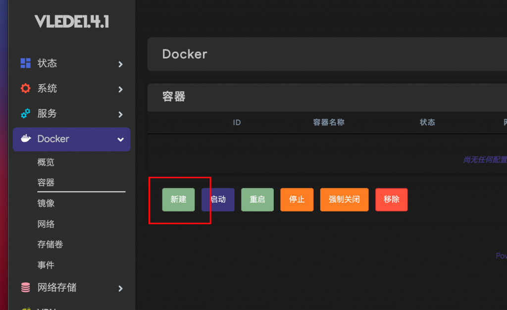

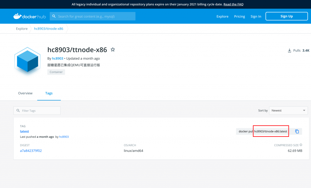

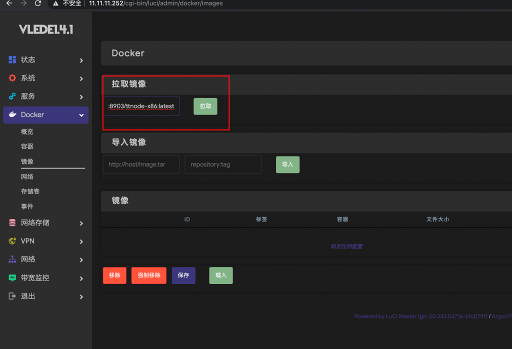

复制红框内的内容:
2.把内容复制到op的docker里面拉取

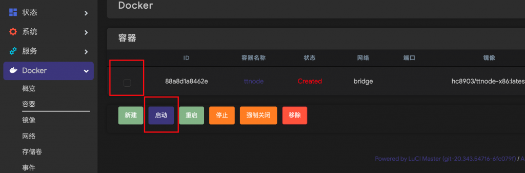

3.导入容器启动
红框外的保持默认
启动后显示UP,代表启动成功

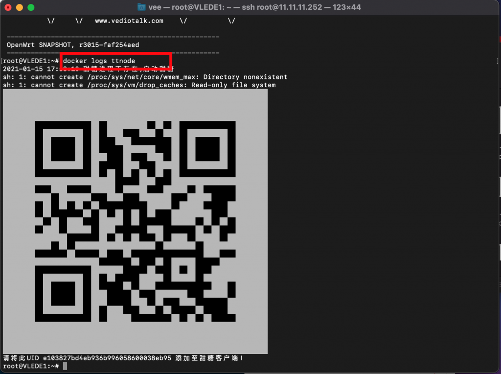

四、手机下载甜糖APP搜索即可,如果搜索不到按照以下方式操作
登录openwrt的SSH,输入如下命令即可用二维码添加
docker logs ttnode
