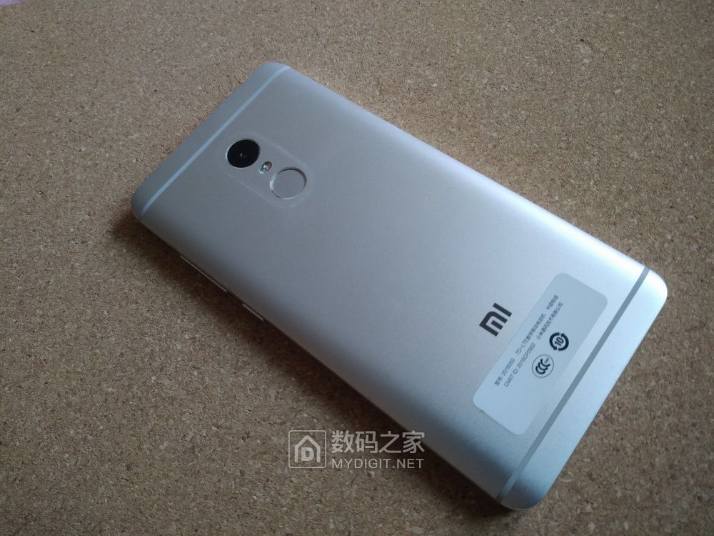

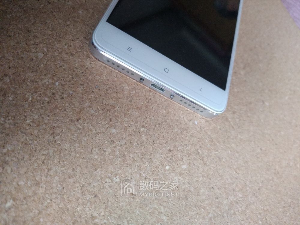

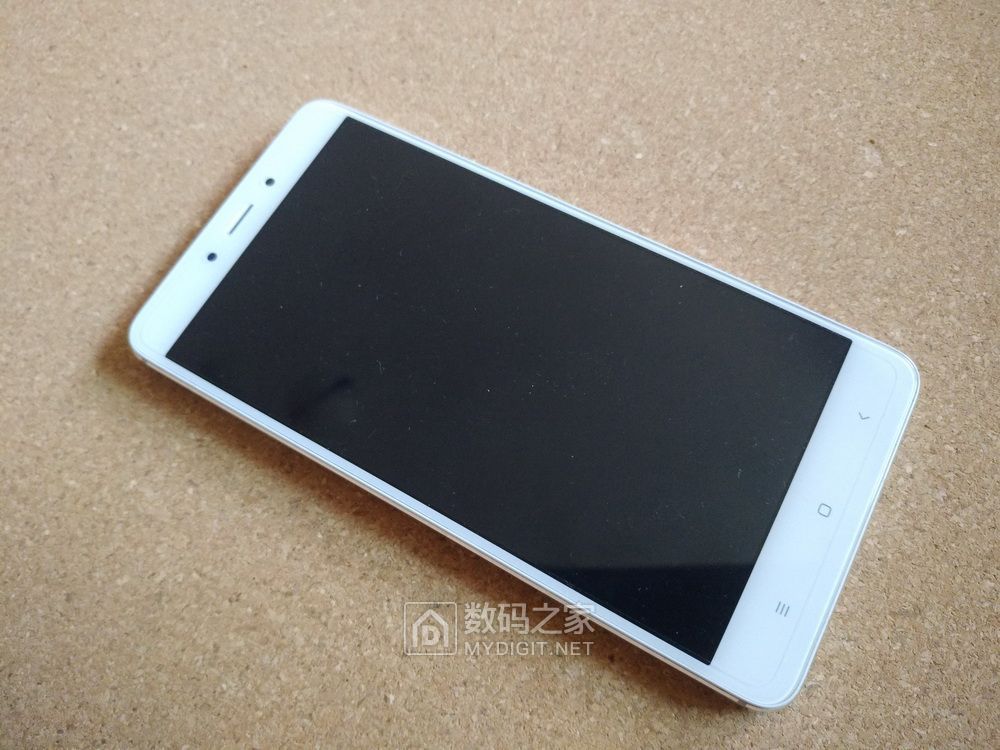

外观无损伤,不像是磕坏摔的

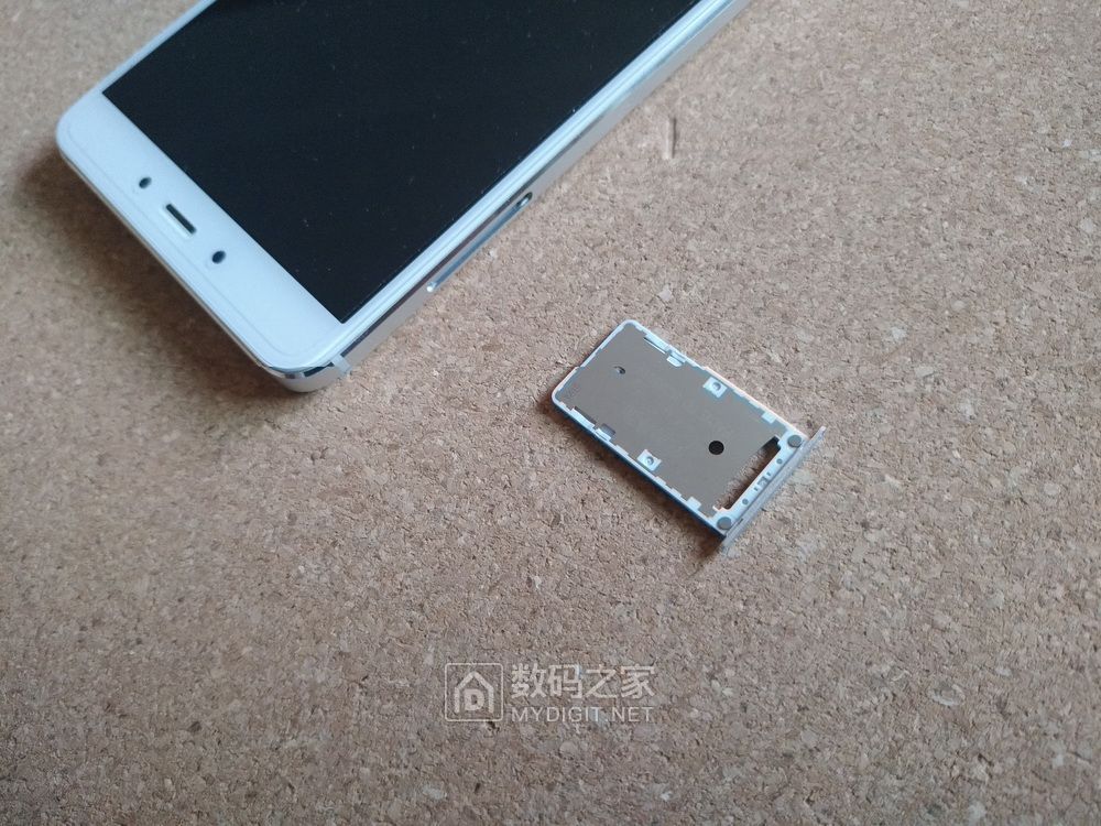

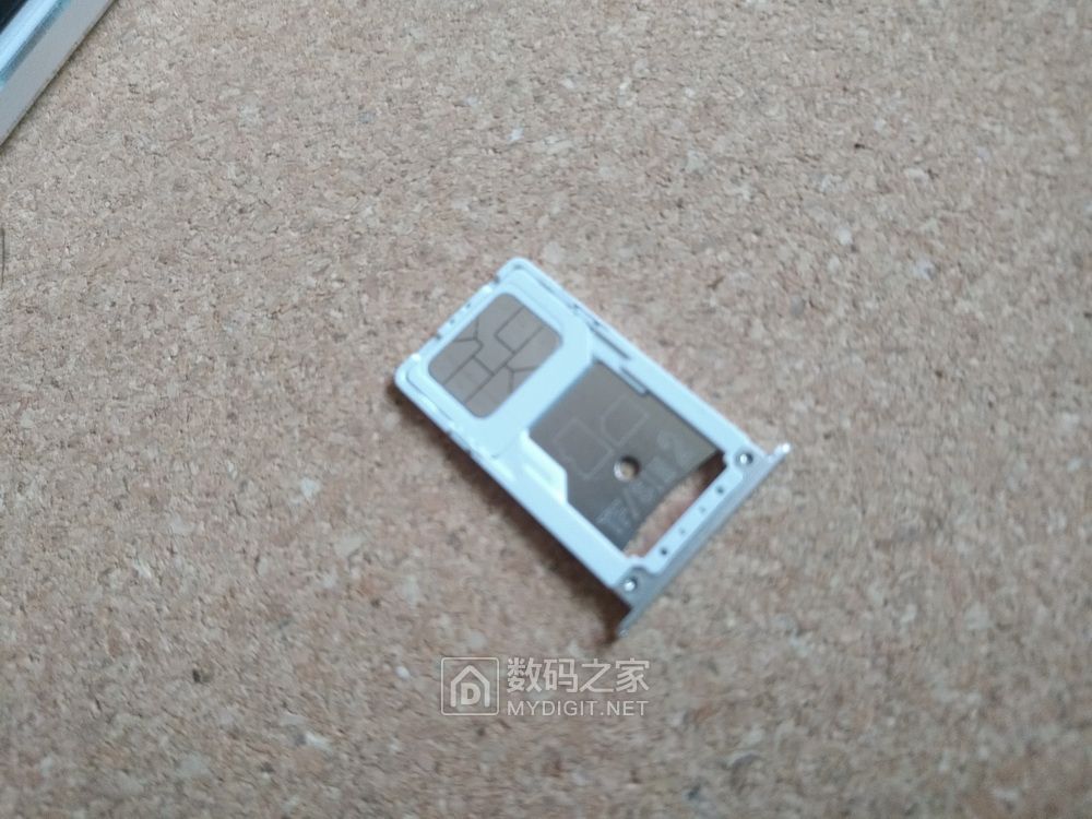

捅出卡槽,准备拆机
拧下底部的2粒螺丝

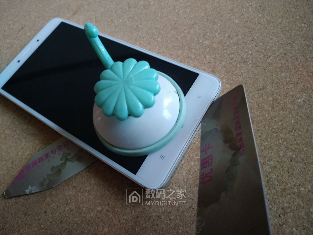

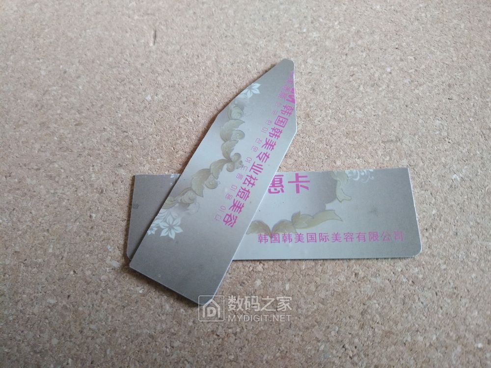

没啥撬片,剪张小广告做撬片

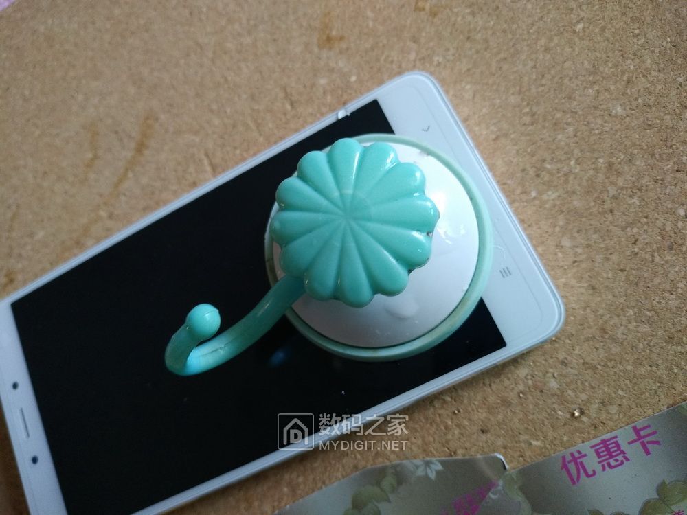

卫生间的吸盘取一个下来

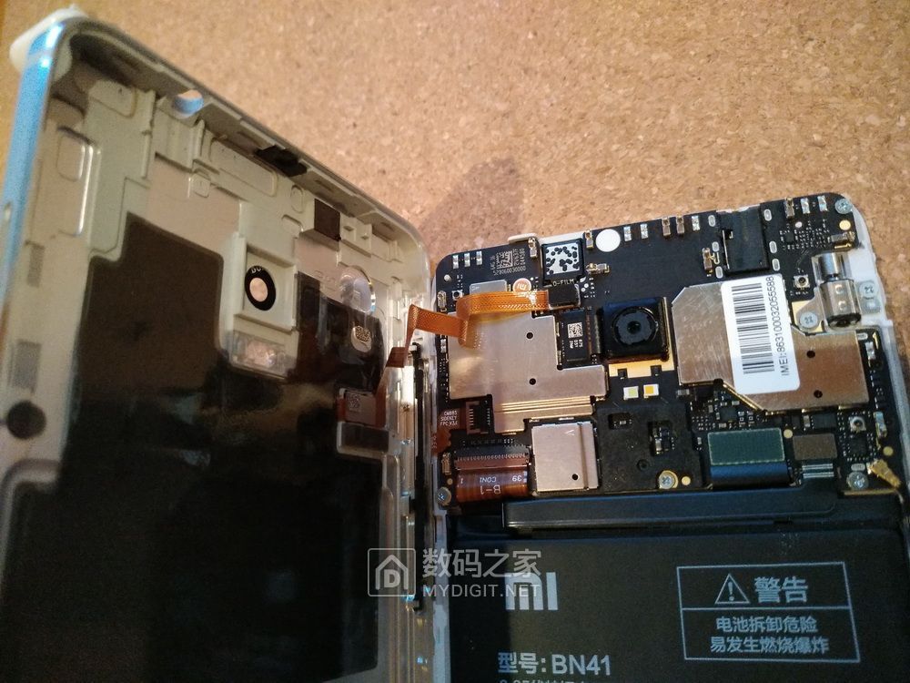

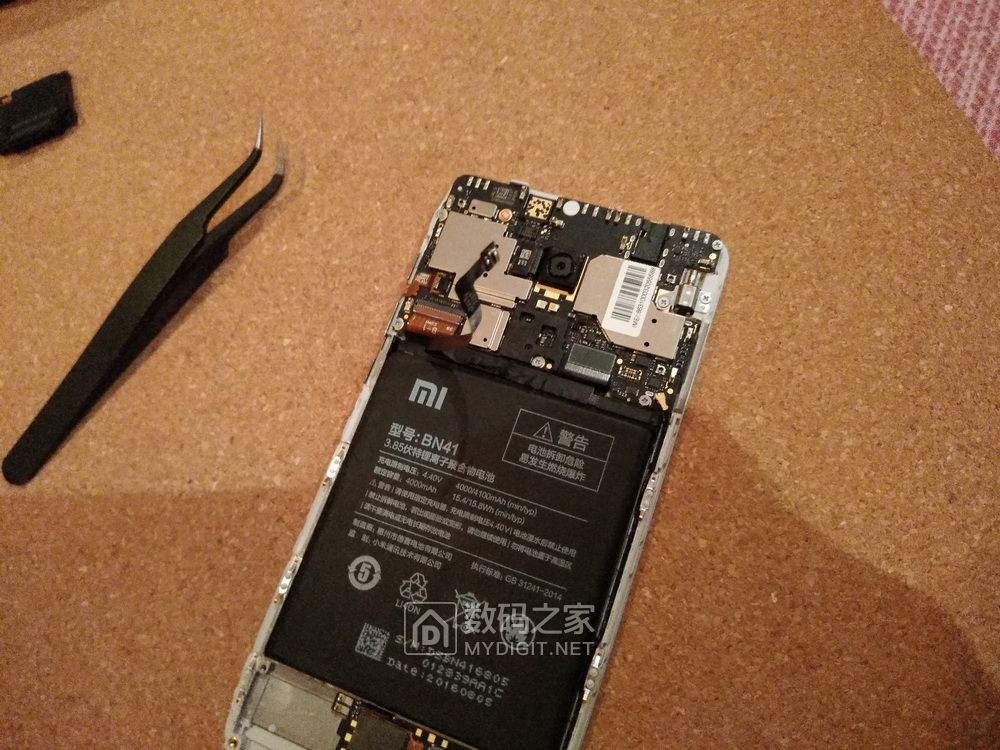

把底部拉启出一条细缝,卡入撬片

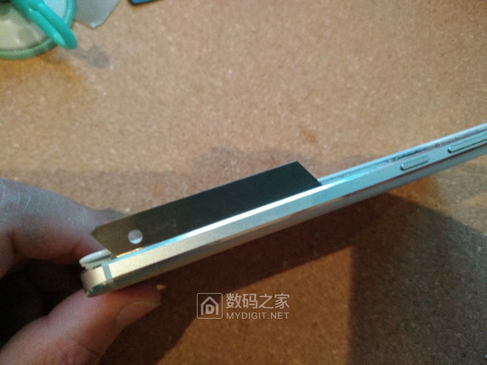

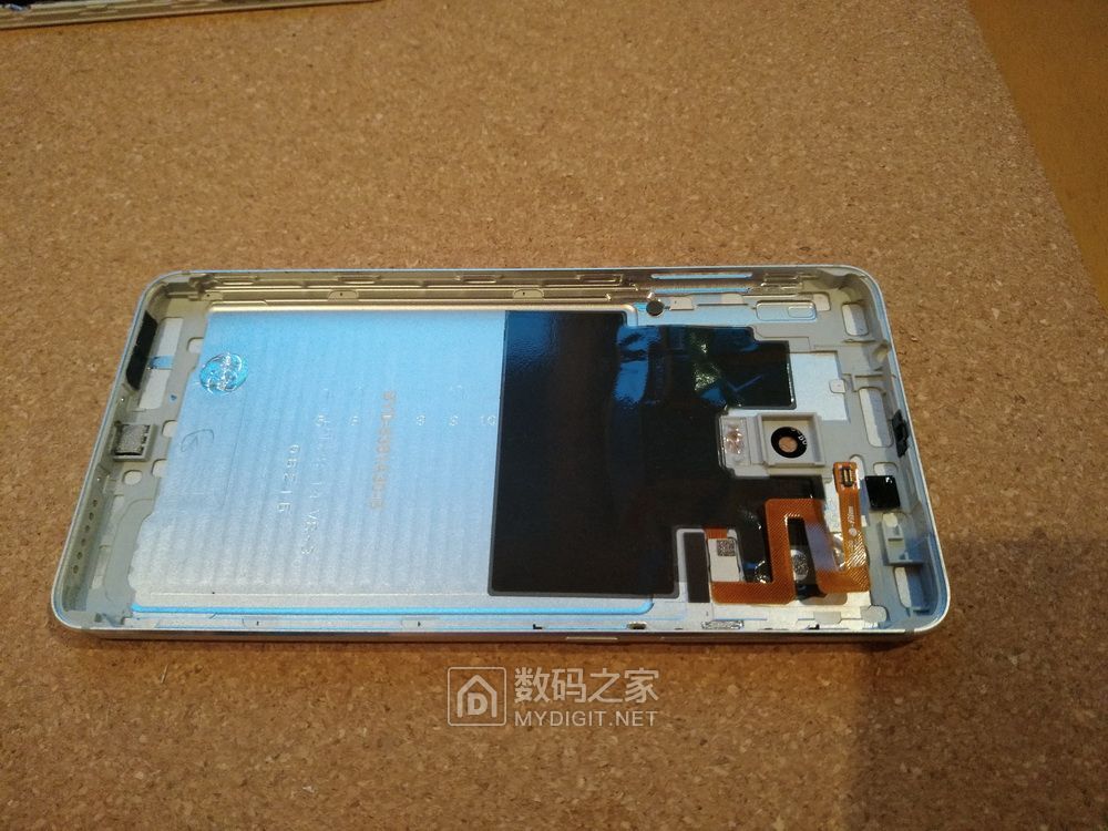

红米note4的屏幕是靠卡扣与全金属后背合并的,找了片薄薄的美工刀片插入,轻轻撬动金属边框就能松脱卡扣。
开启时当心后背指纹排线
去除排线

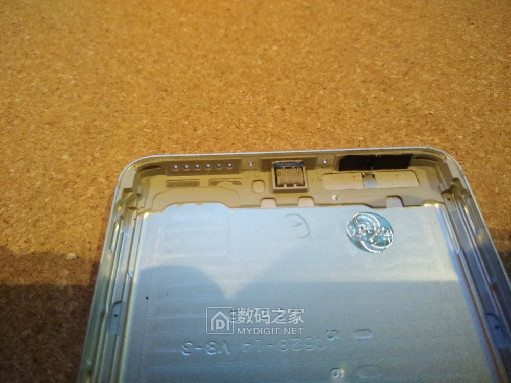

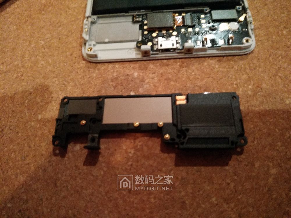

后背的音孔右侧封着无纺布,这一侧没有外放喇叭

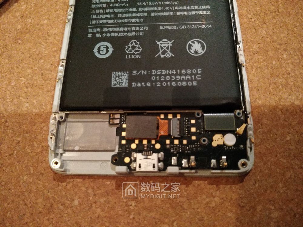

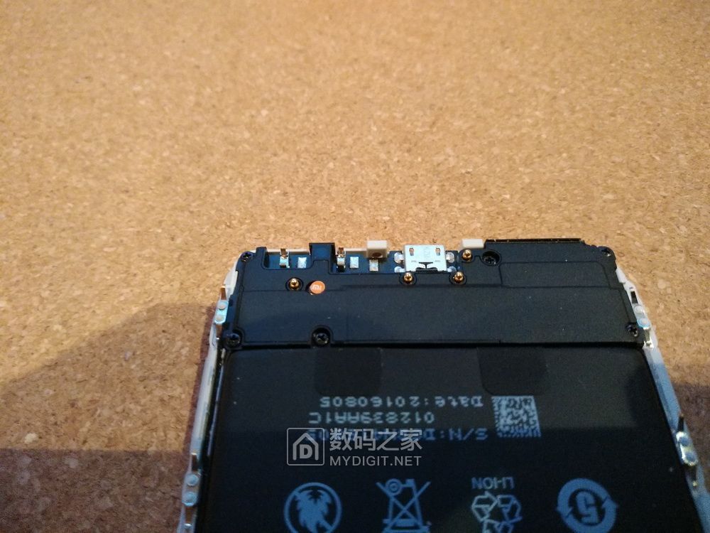

尾插小板粗看没问题

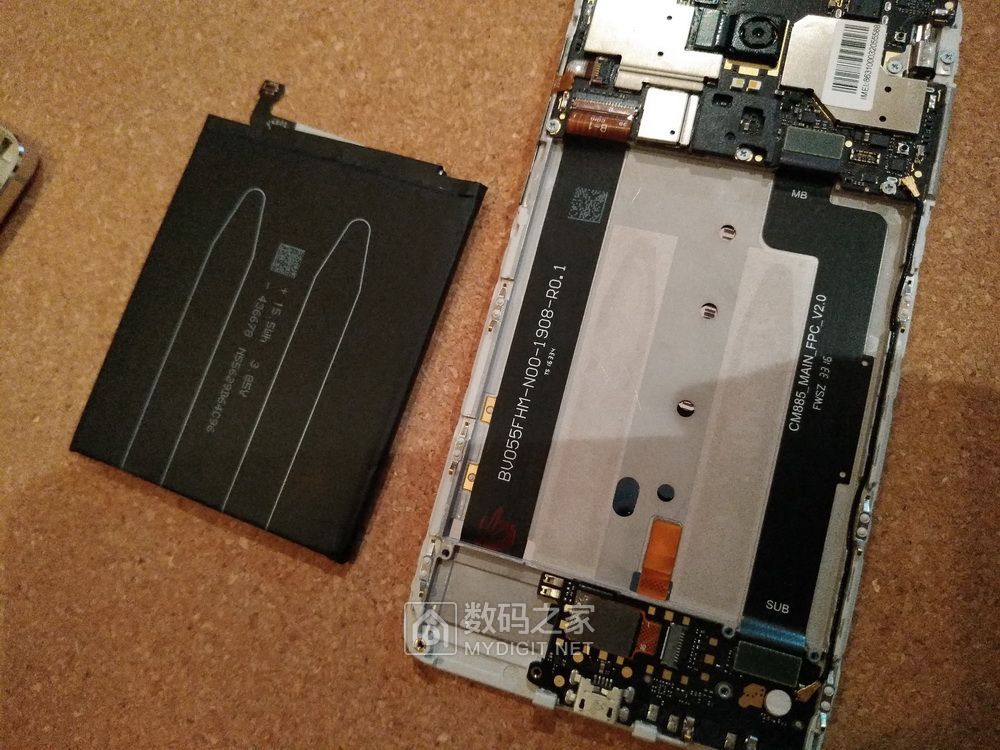

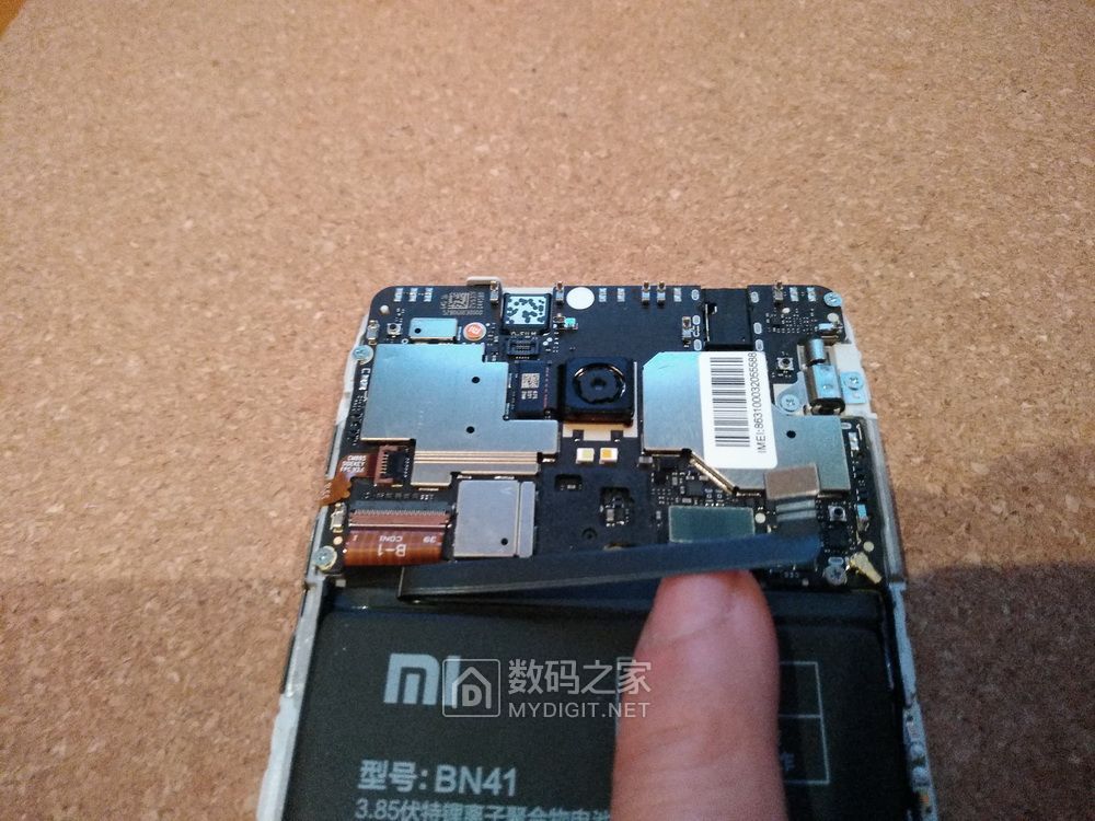

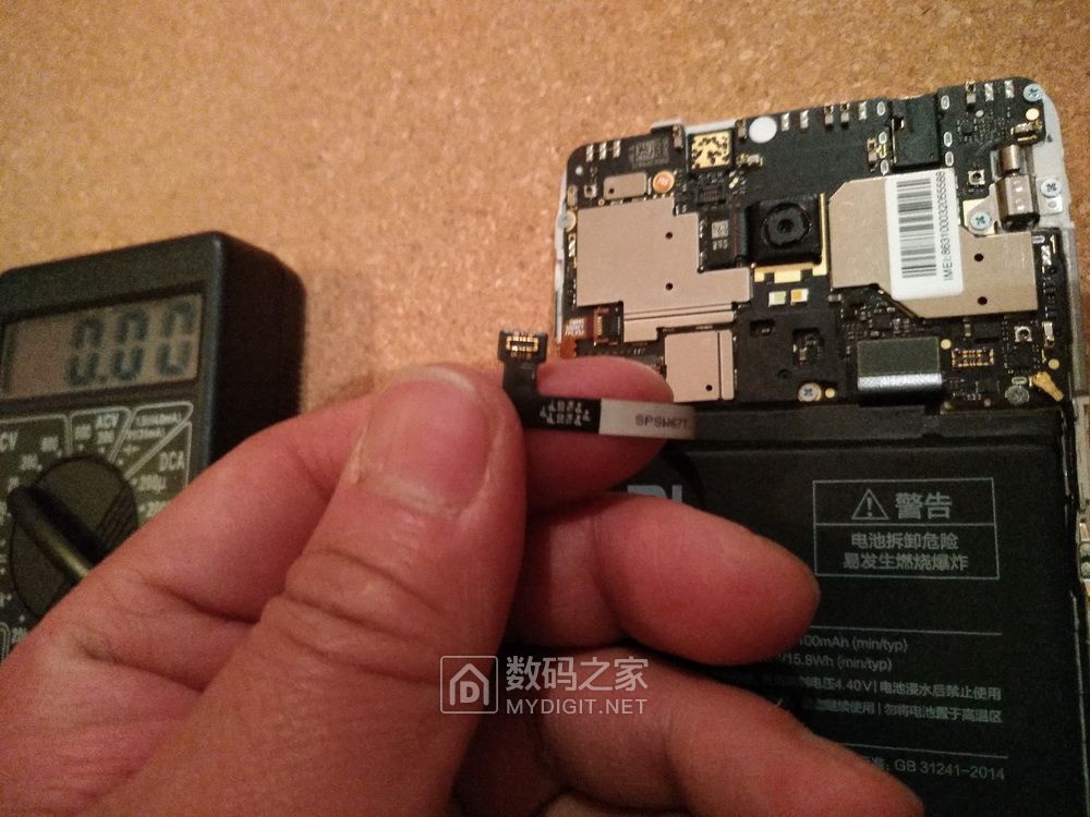

拨开电池扣

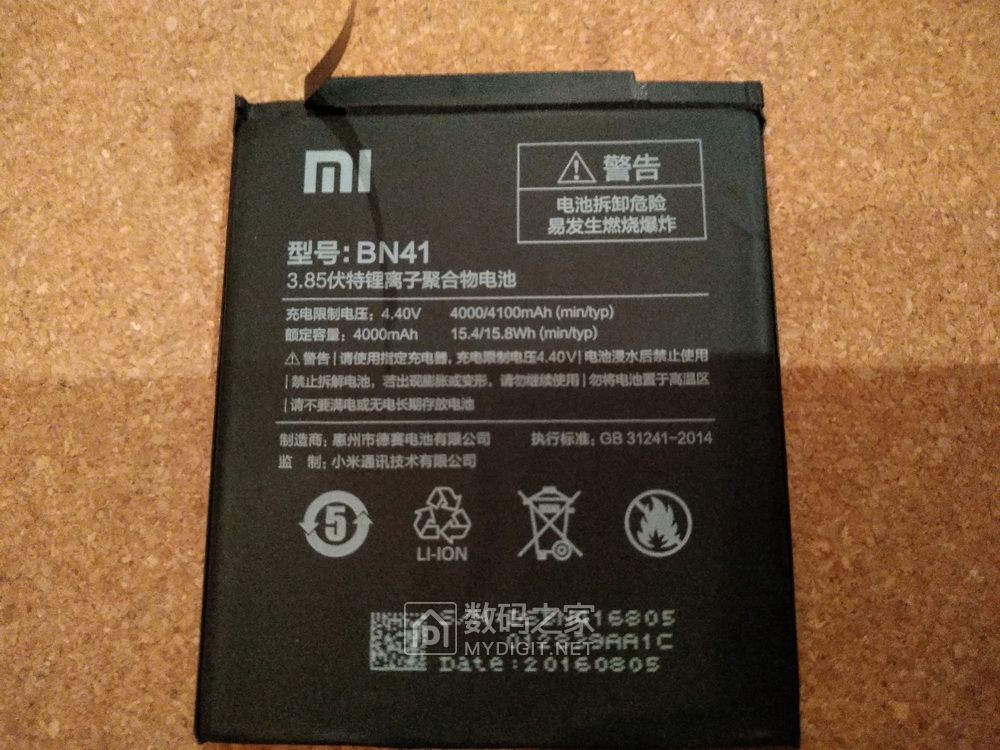

测电池扣,无电压

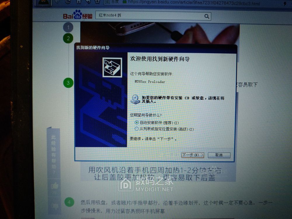

拨开电池后,连电脑有显示。

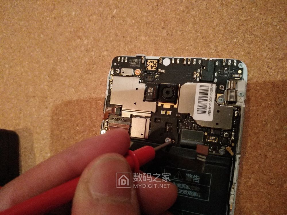

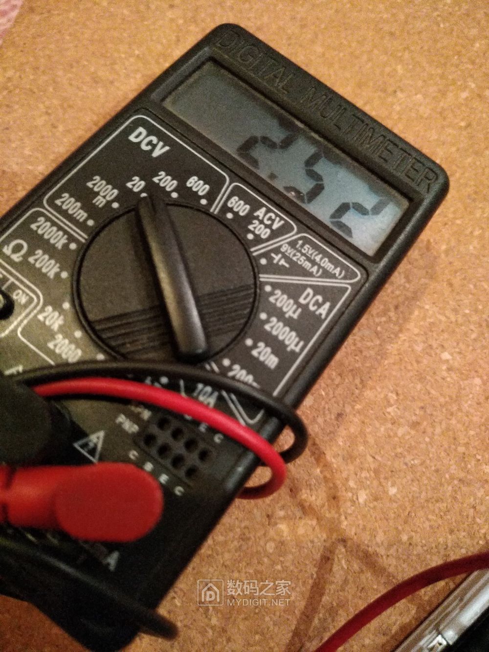

连电脑状态下,测主板上几处明显测试铜极电压
尾插小板排线左侧测到2.52V电压
点击后有震动和一声鸣叫,有充电红灯闪动。

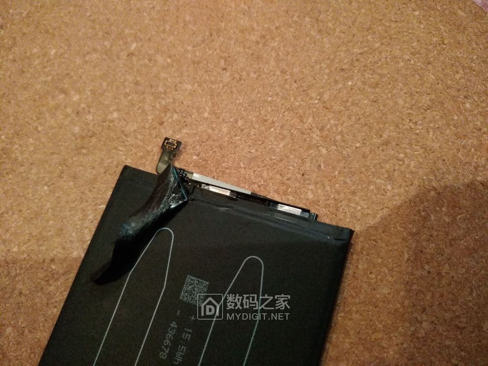

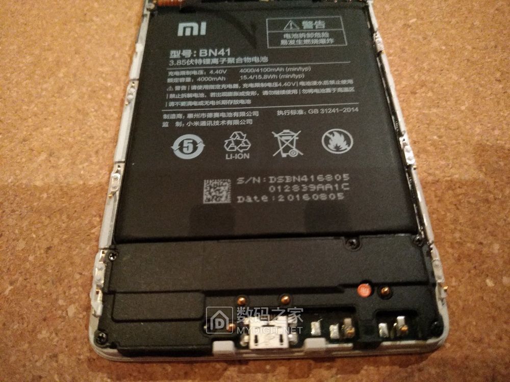

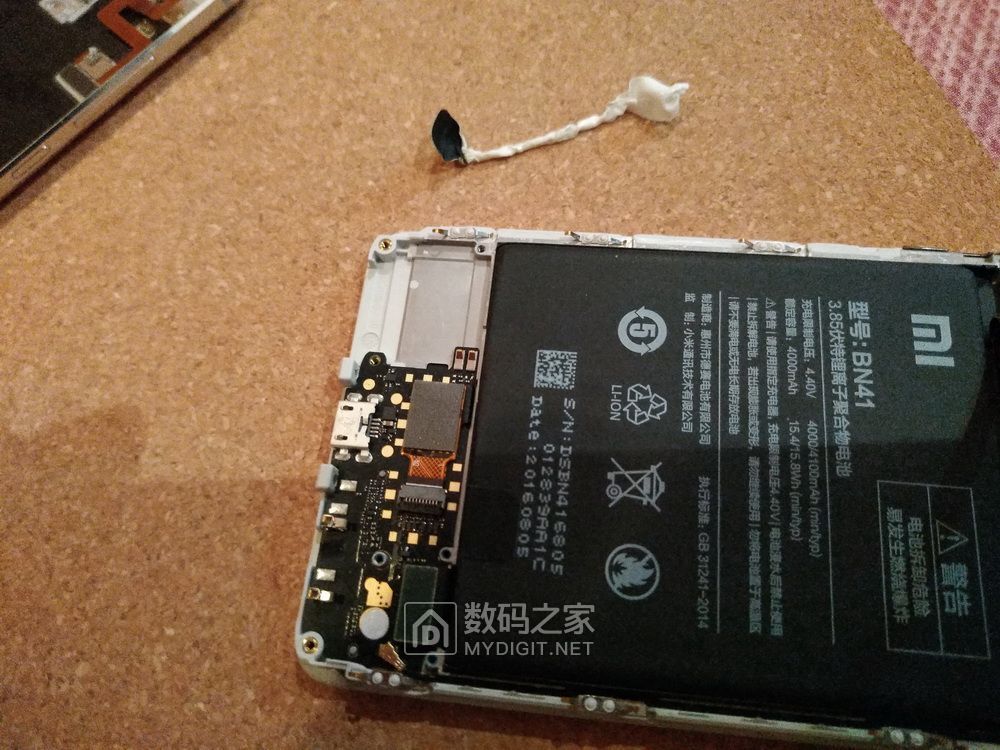

看来主板没啥问题,电池完蛋了。为防止拉电池易拉胶蹭到尾插边缘断裂
拆下尾部盖板
易拉胶完美取出
剥离保护板包皮

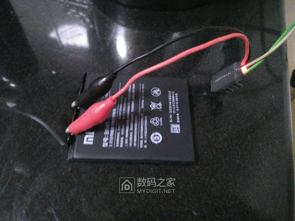

测得电芯只有2.76V

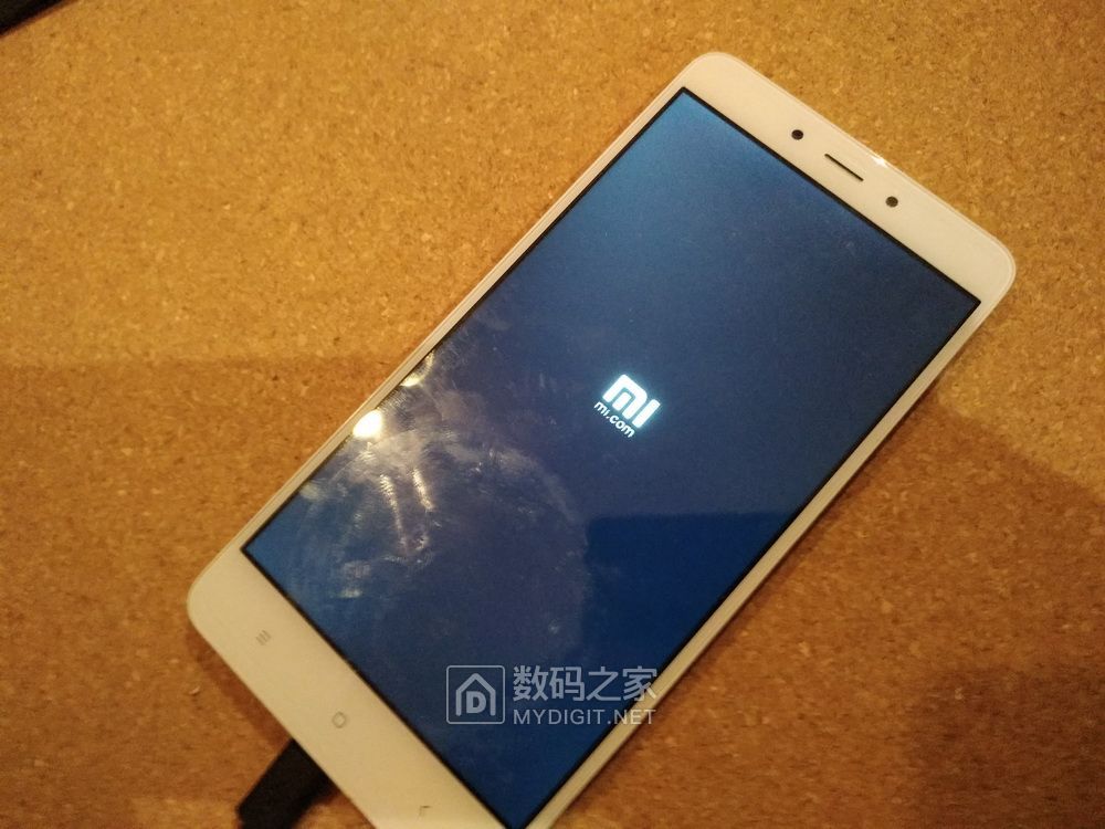

先用4057直接夹电芯补补电,电压升至3.3V再说。
装回

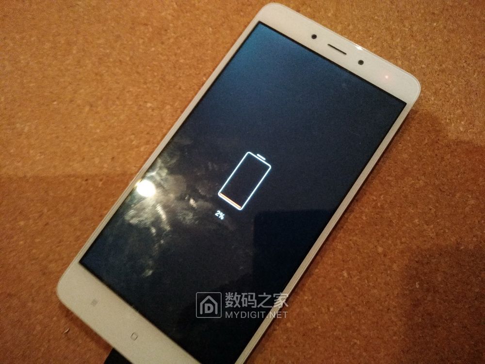

插电有反应了

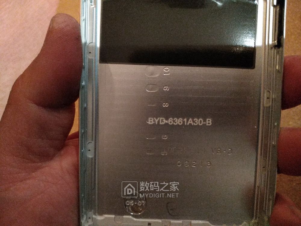

突然发现后背上的编号BTD开头,难道是比亚迪做的。

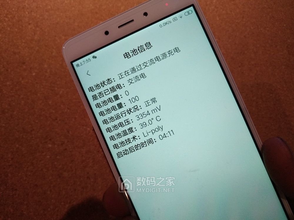

能开机了,拨号界面输入 *#*#4636#*#*  查看电池信息
电量从0%冲到20%,一直金属后背发热厉害,20以后就恢复正常。
开机后发现,手机里安装了许多健康,养生的APP。看来应该是安装了一些APP造成CPU高负荷工作。并且他们也习惯用到电量很低才充电。
电池用了2年了,拍了块飞毛腿的BN41电池更换,系统等电池更换后再重新刷机应该能解决了。
