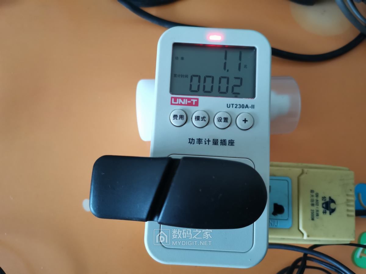

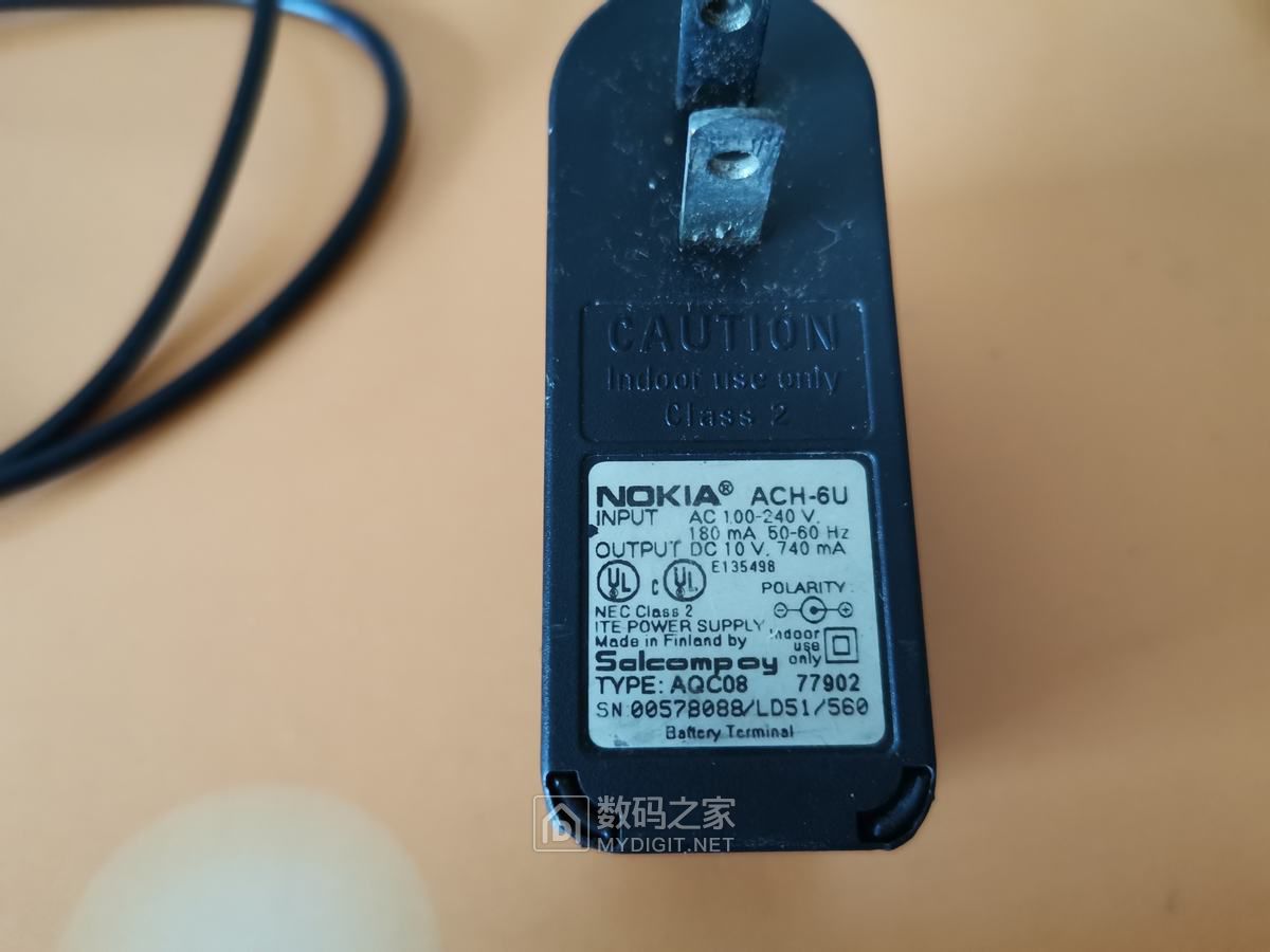

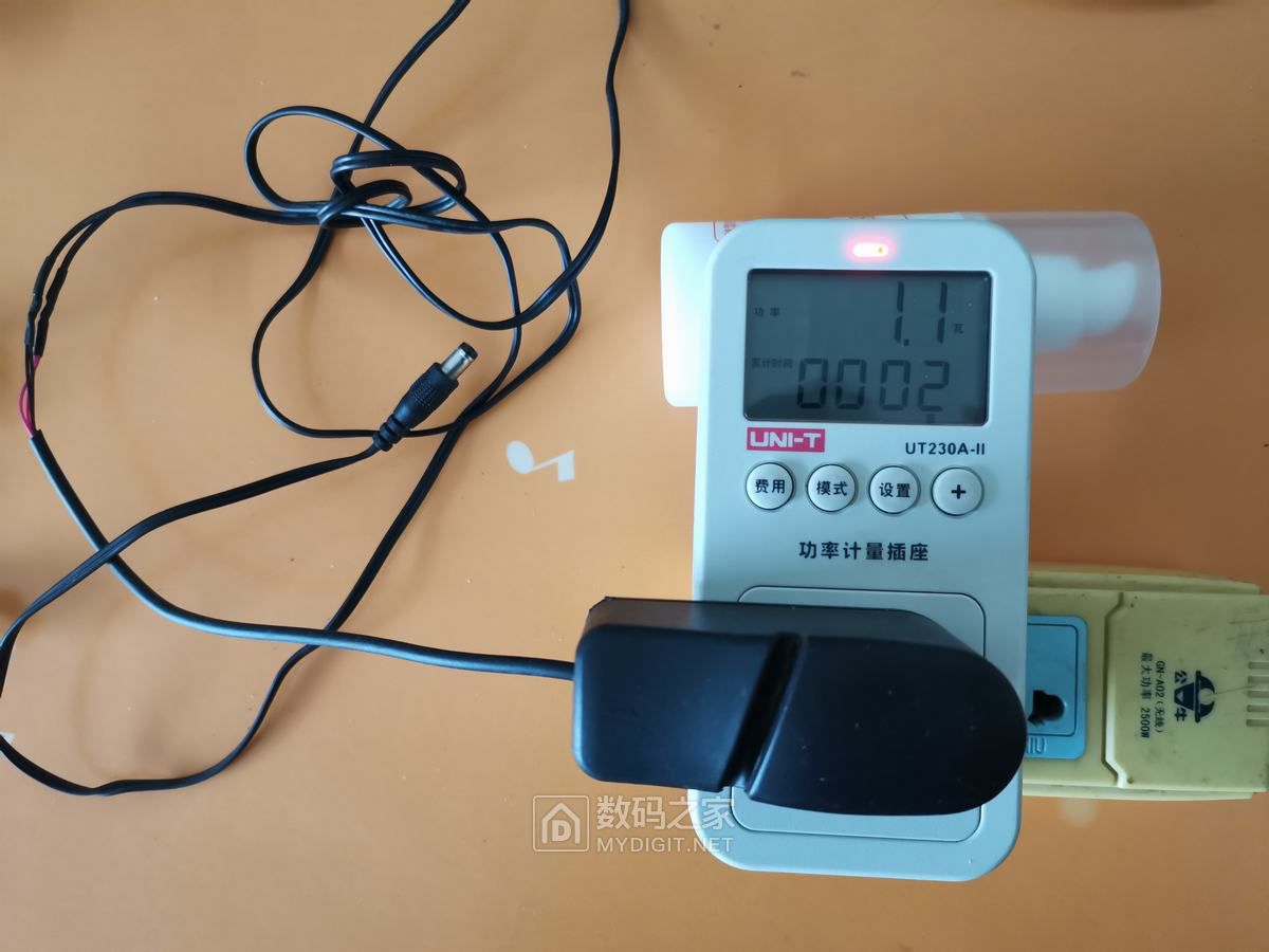

久不在江湖,江湖依然有他的传说,拆10V 诺基亚适配器,空载耗电为哪般。正宗老货10V 诺基亚适配器

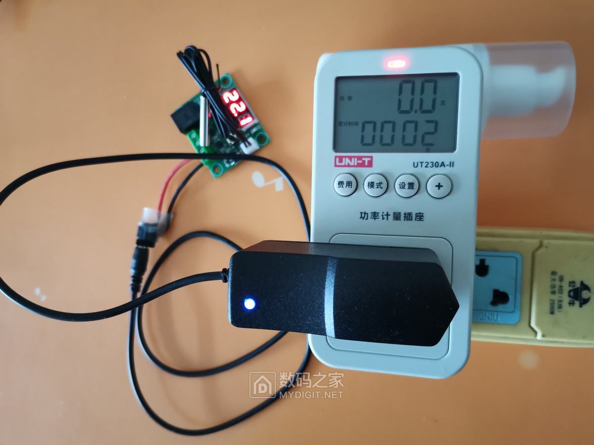

使用中感觉发热 ,已测试耗电,空载1.1W

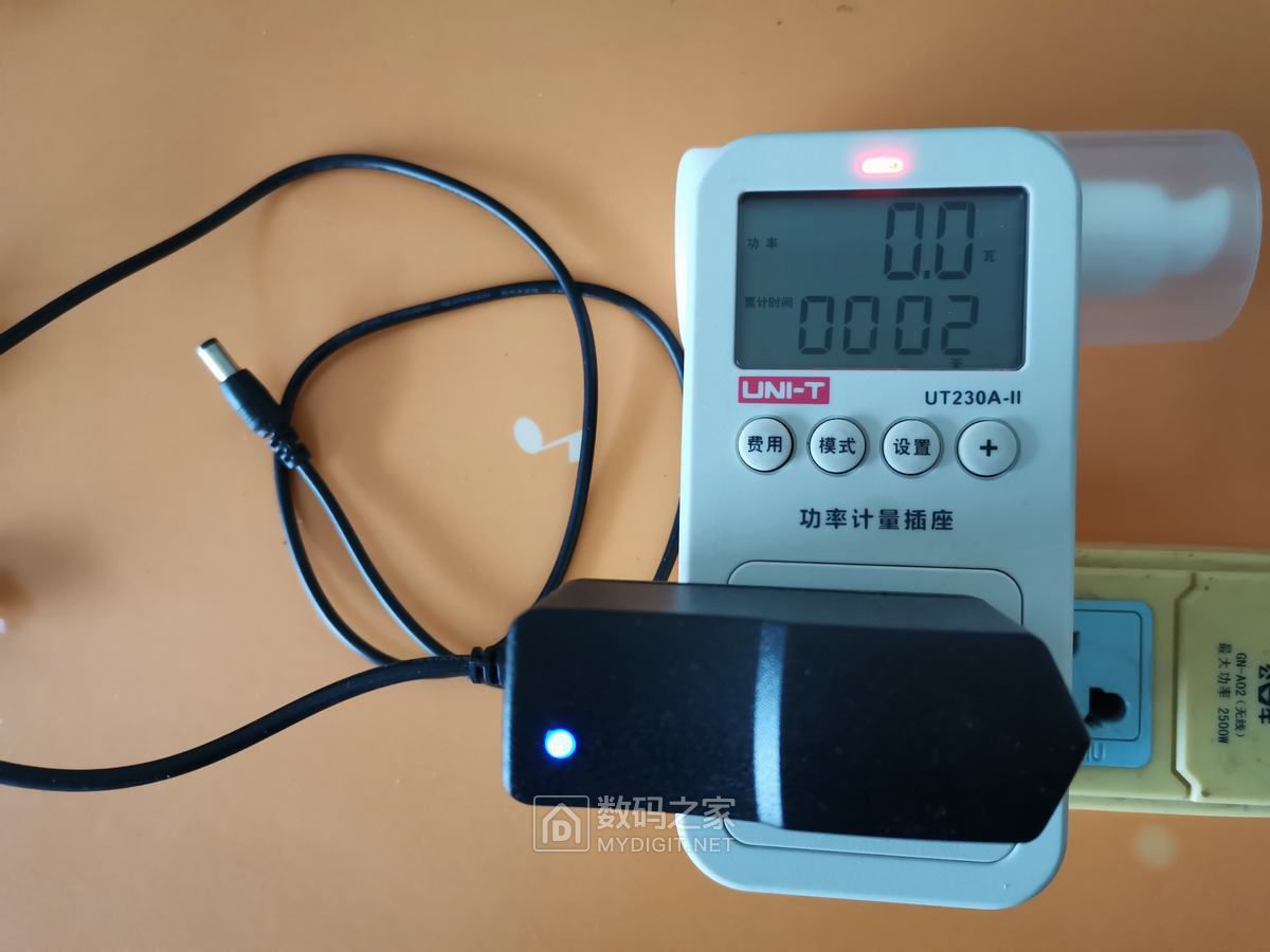

换个12V适配器空载情况
轻微带载也没变化
咱这诺基亚,空载1.1W ,什么问题。。。
这样使用已经很久了,诺基亚仍然是诺基亚

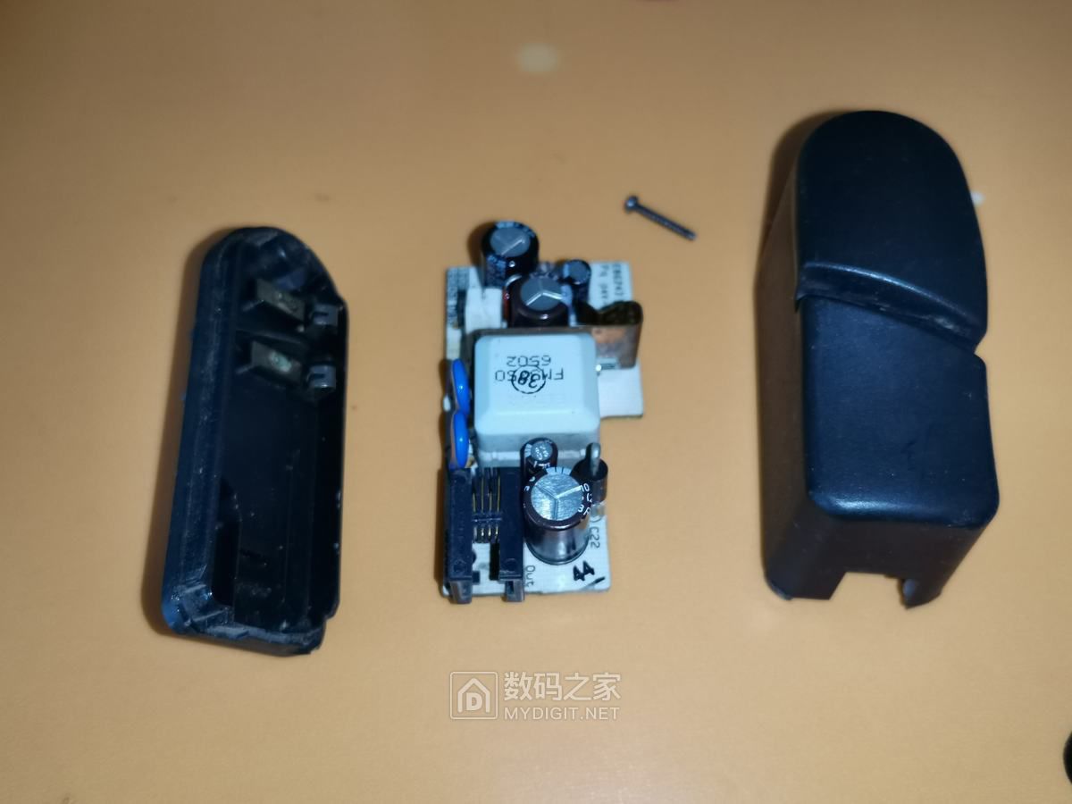

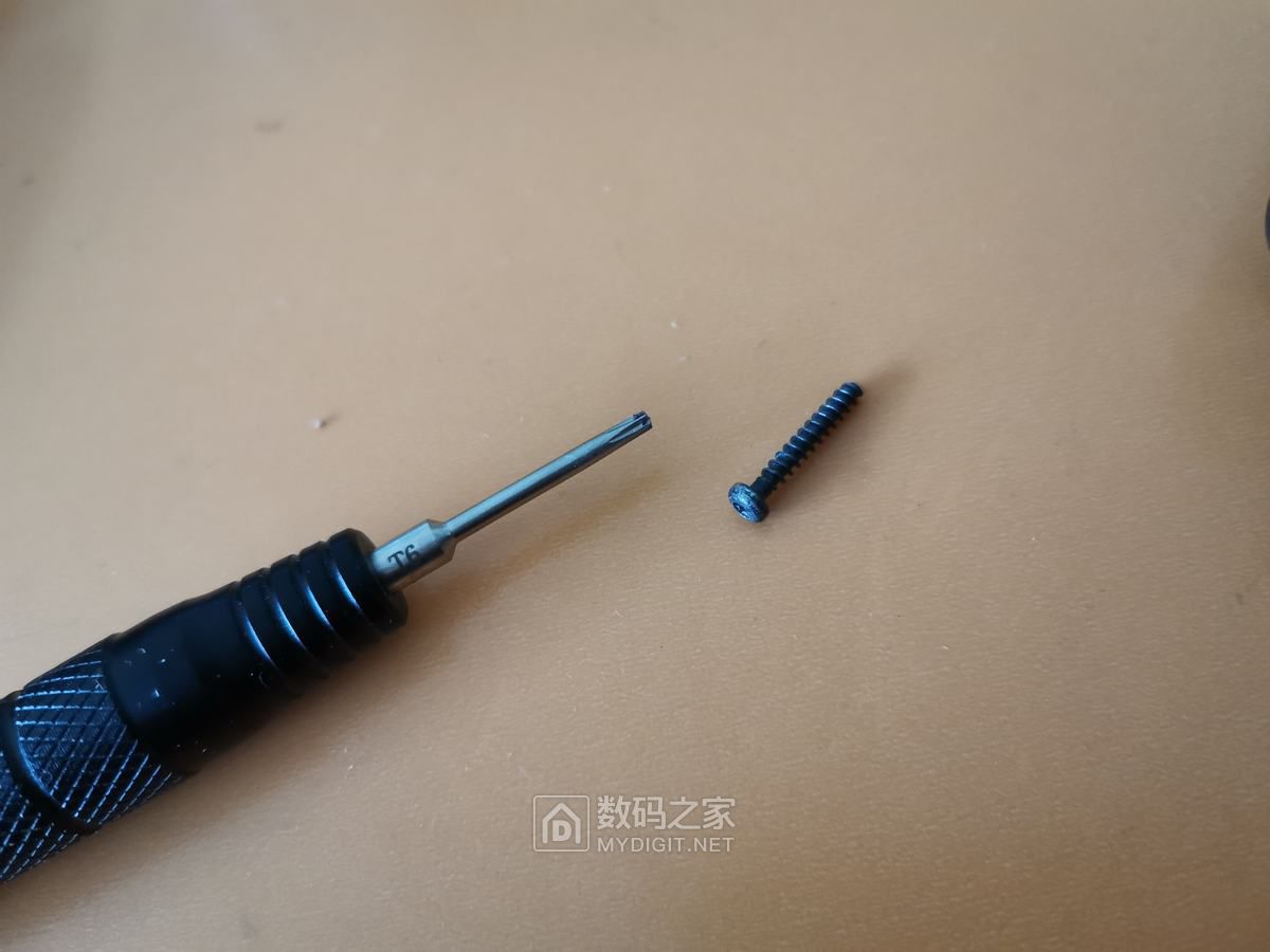

固定螺丝好长

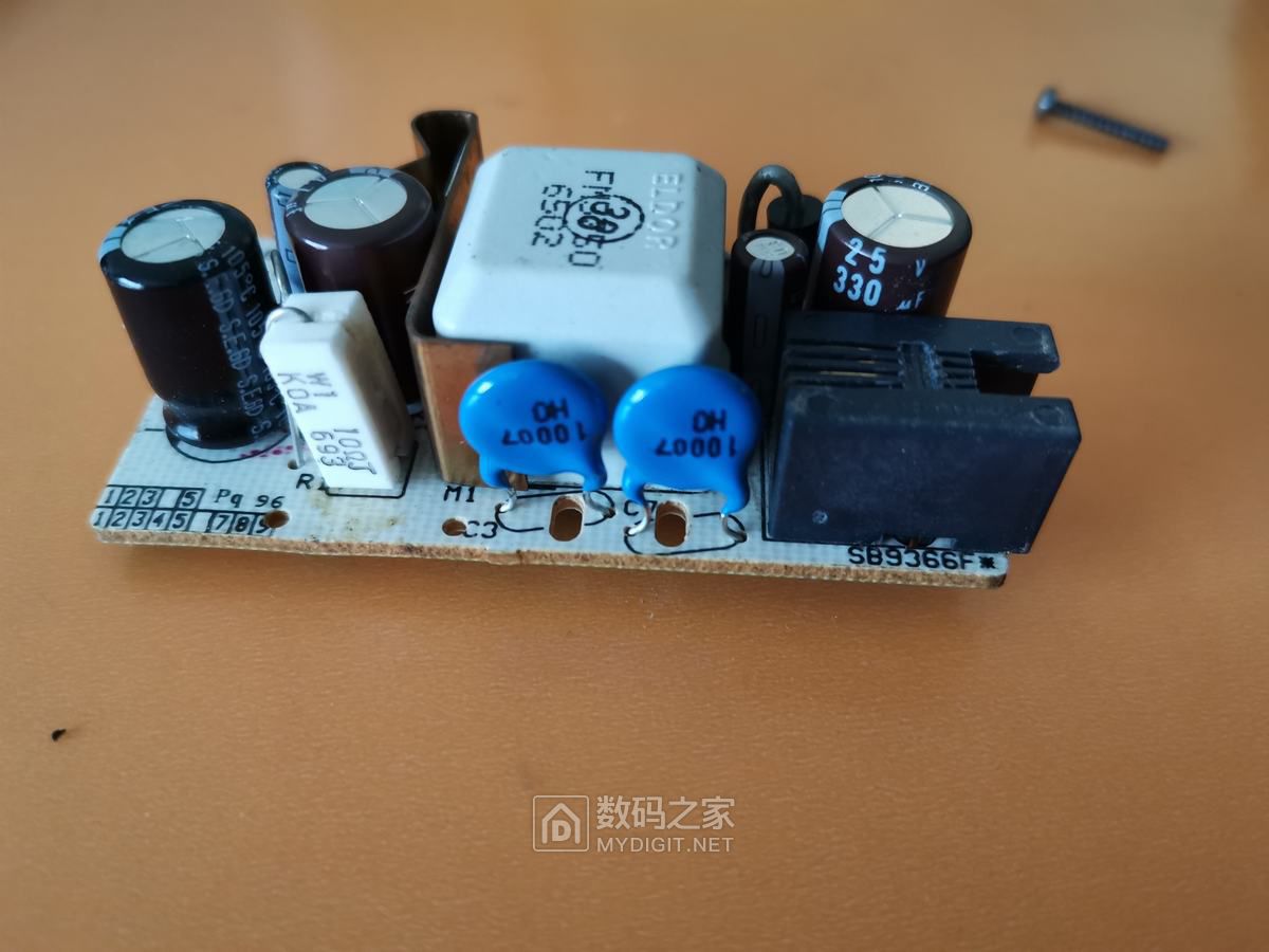

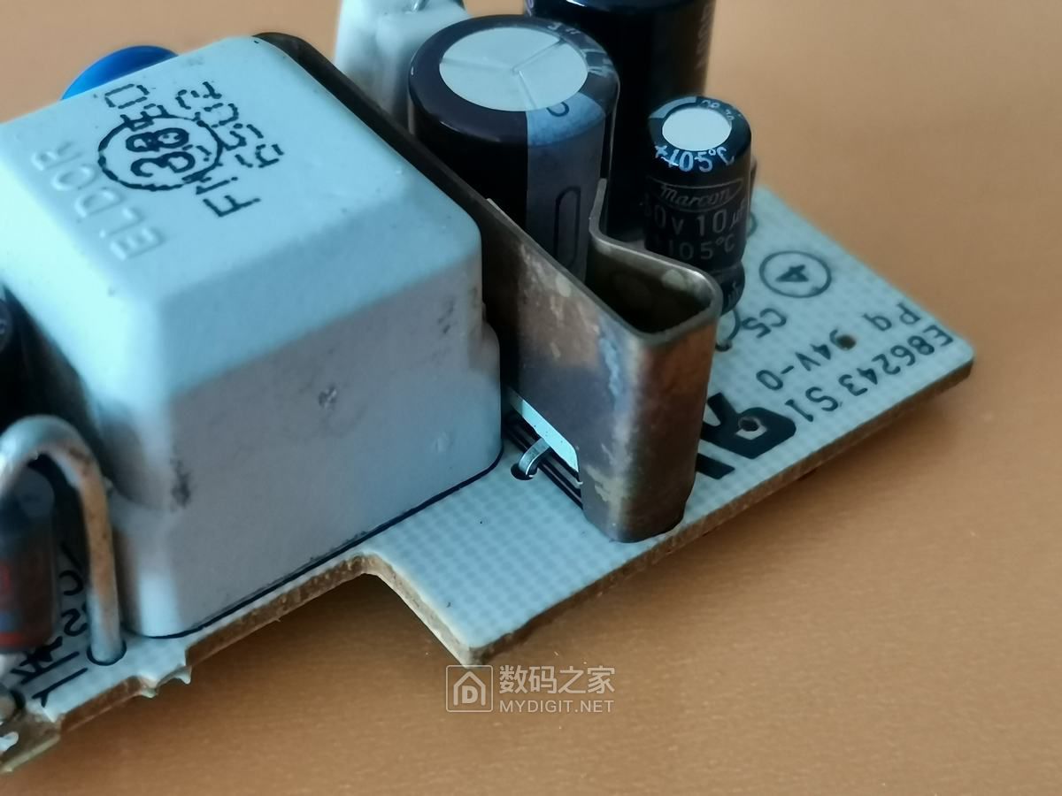

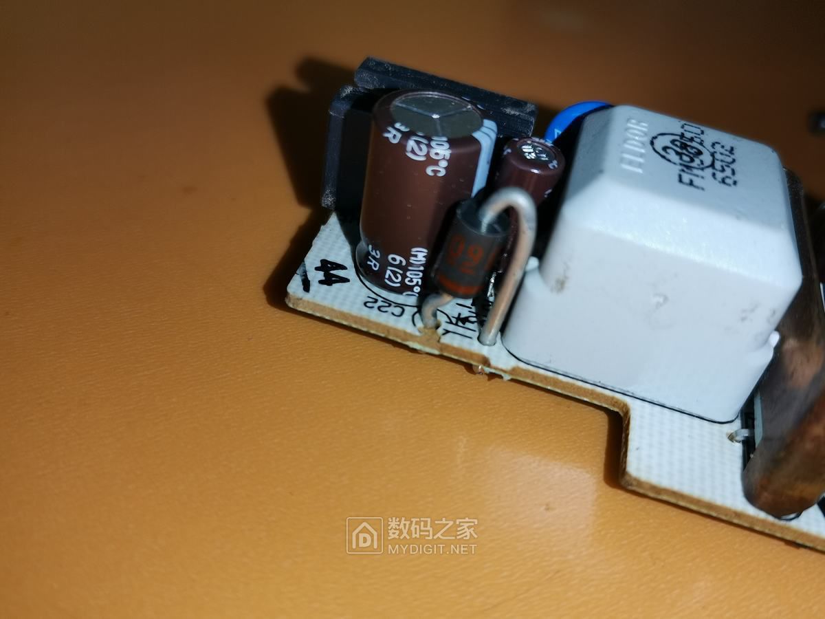

拆开看看,正宗的产品

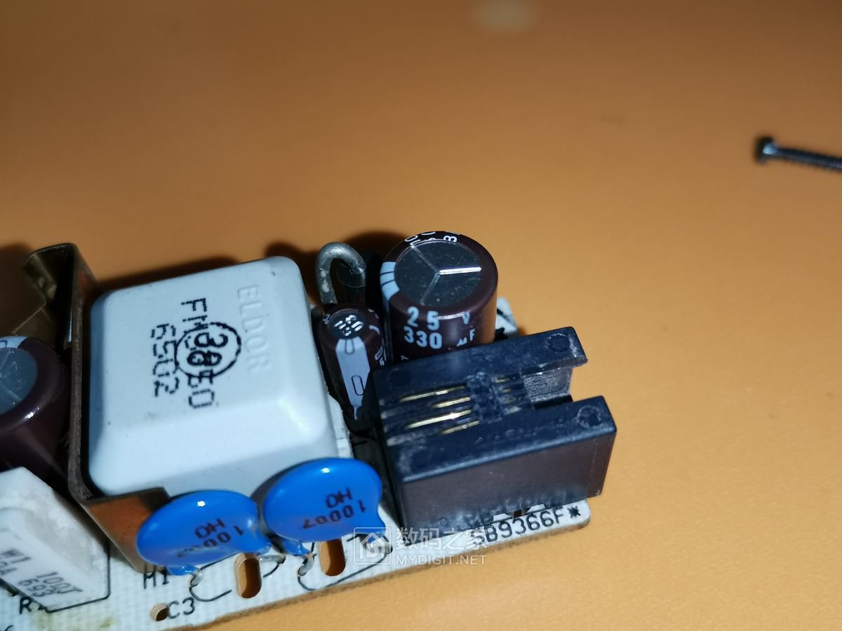

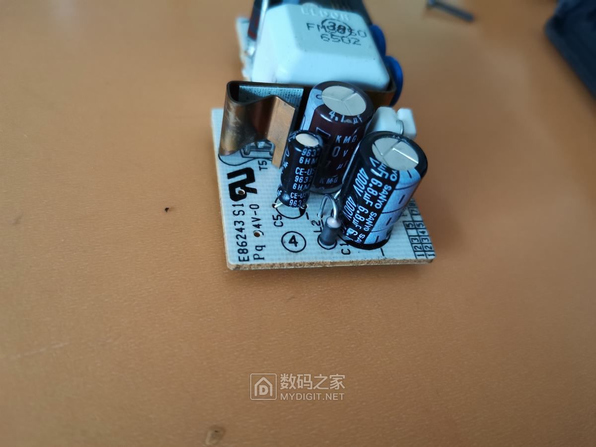

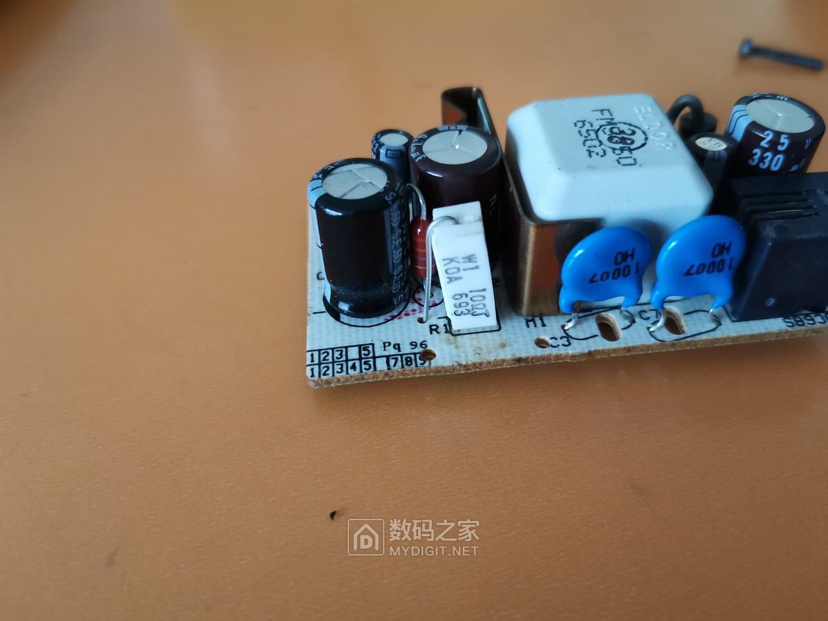

sanyo 三洋高压电容,防爆纹也很牛。。。
水泥电阻 ,电感

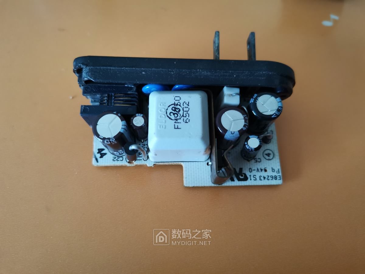

变压器全封闭
铜散热片
肖特基二极管
输出是电话线口 。。。

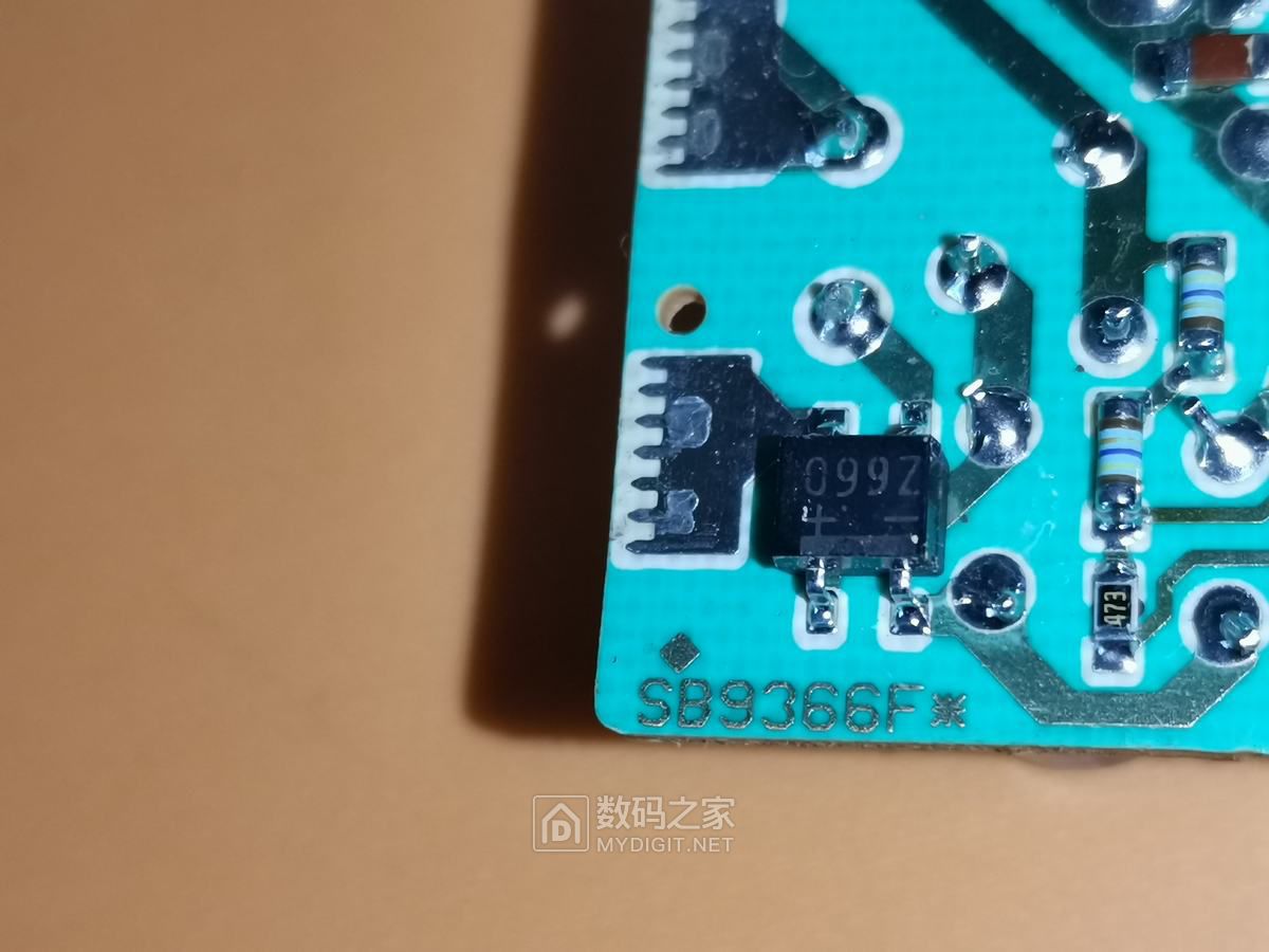

背面整流桥

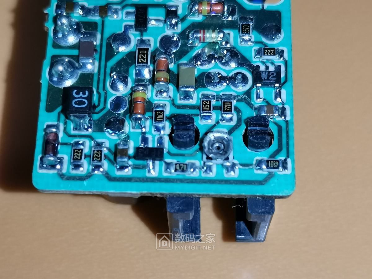

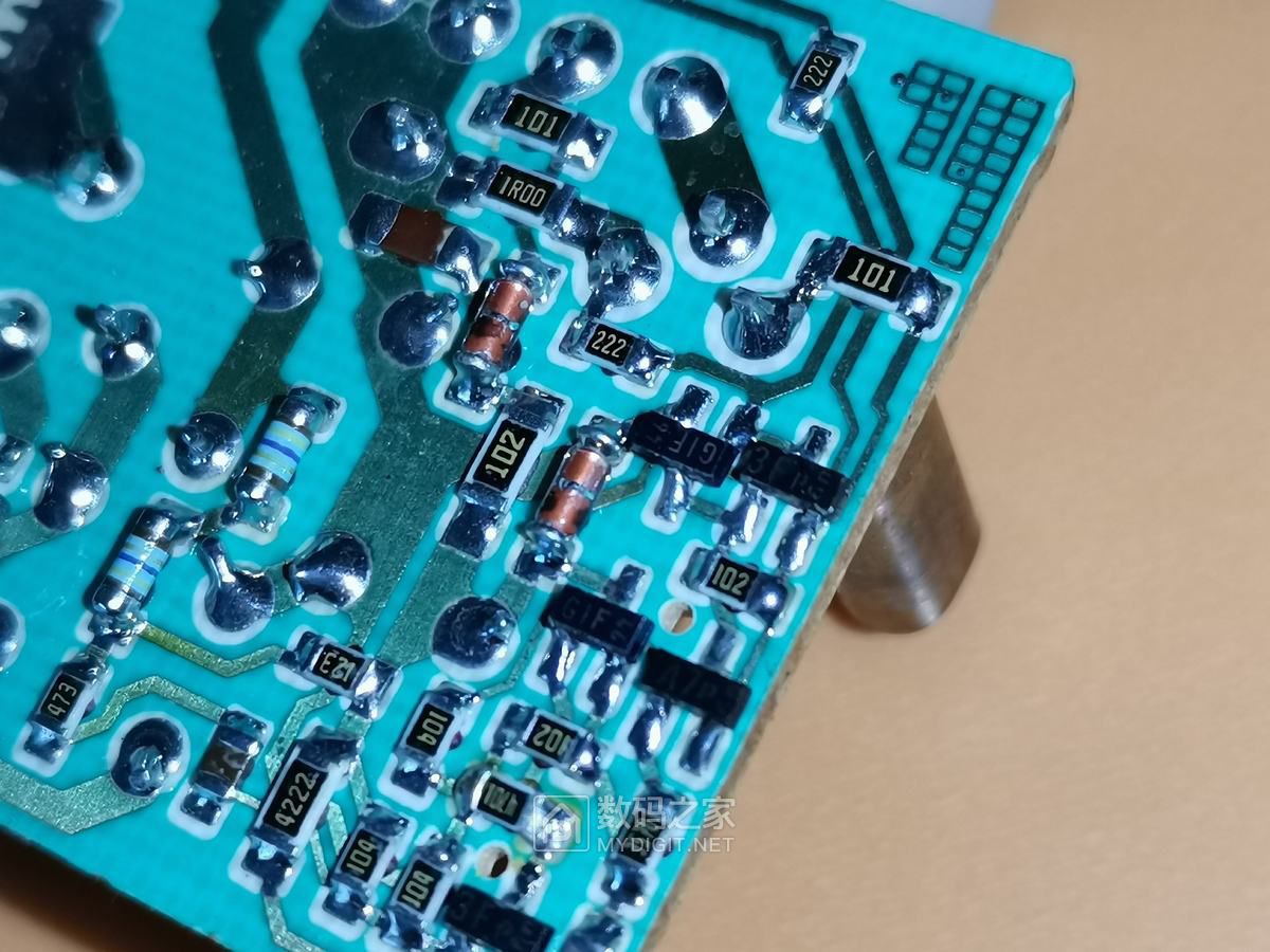

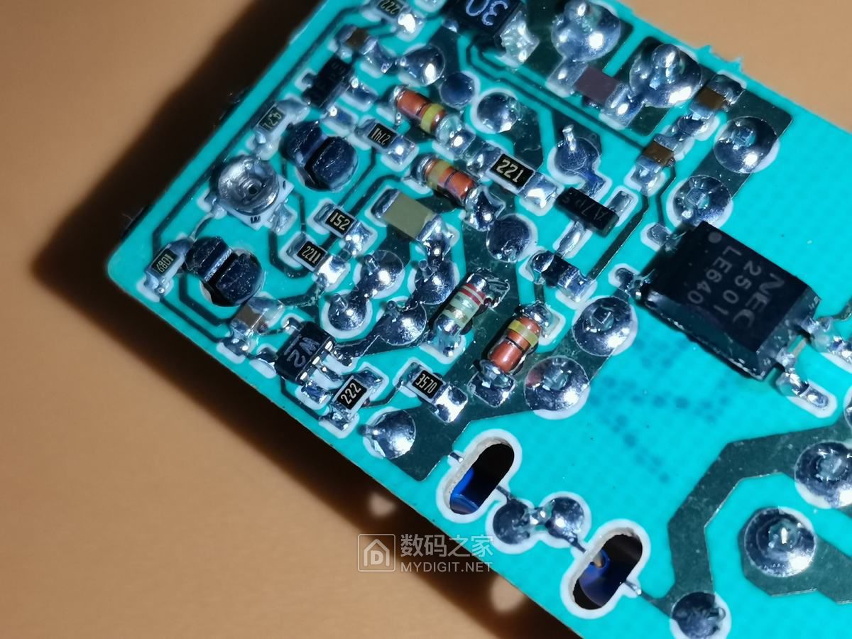

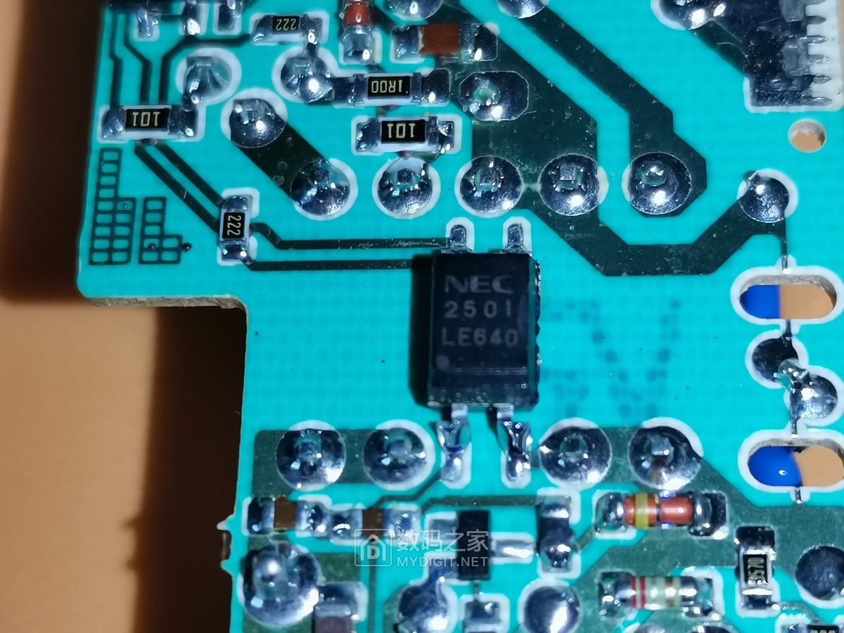

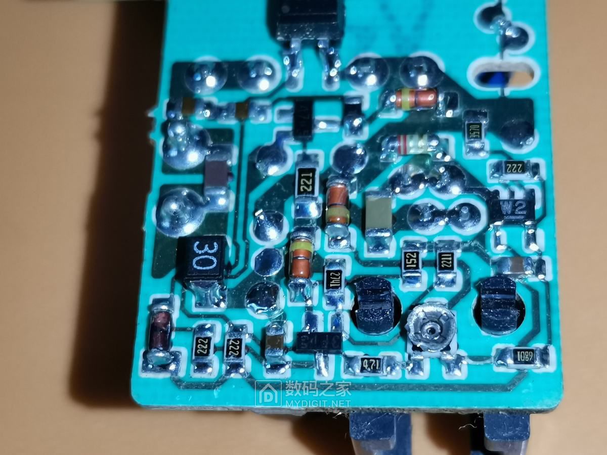

NEC的光耦
30是个电感?
输出有电位器,可以微调电压
应该很多年的老货了,以前一直当12V的适配器使, 9V用他 ,12V也用他 。。。
请教 :为什么空载耗电大呢 ?

看起来是全分立器件结构,空载功耗不怎么正常,这功耗都快赶2上工频牛了,重点检查输出二极管和绿波电龙。以前我有个MP4送的充电器5V2A的空载都测不出功率,也是没有IC的方案,所以你这个肯定有问题

发表于 2021-2-22 19:27:05 | 显示全部楼层
这种功率表对适配器空载测不大准(空载功耗不大), 显示又是有功功率。
用表测空载电流看看,对比几个的差异。
输出用快速二极管要比肖特基在市电处的电流大一倍。我特意测过带同样1A的负载。不过空载时增加不大。
参与人数 1家元 +8 收起 理由
潜隆 + 8 明天测一下试试

 楼主| 发表于 2021-2-22 18:44:08 | 显示全部楼层
看来这老诺基亚 ,还是没有故障。。。空载1.1W是正常 。:lol::lol::lol:

发表于 2021-2-22 18:10:48 | 显示全部楼层
原装进口赛尔康的。空载耗电大,原因是因为当时的技术限制,电源的效率比较底下,用的是高压三极管作开关管,输出用的是快速二极管,现在用的都是肖特基二极管,效率更高,当然还有更电源的方案也有关系的。
