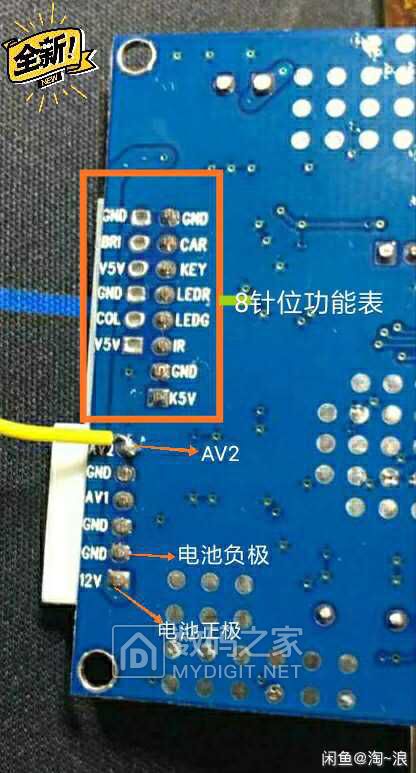

请教各位大神:这块5寸液晶屏驱动板,那个8针是不是接按键板的?如果是,买什么型号的按键板?谢谢啦!

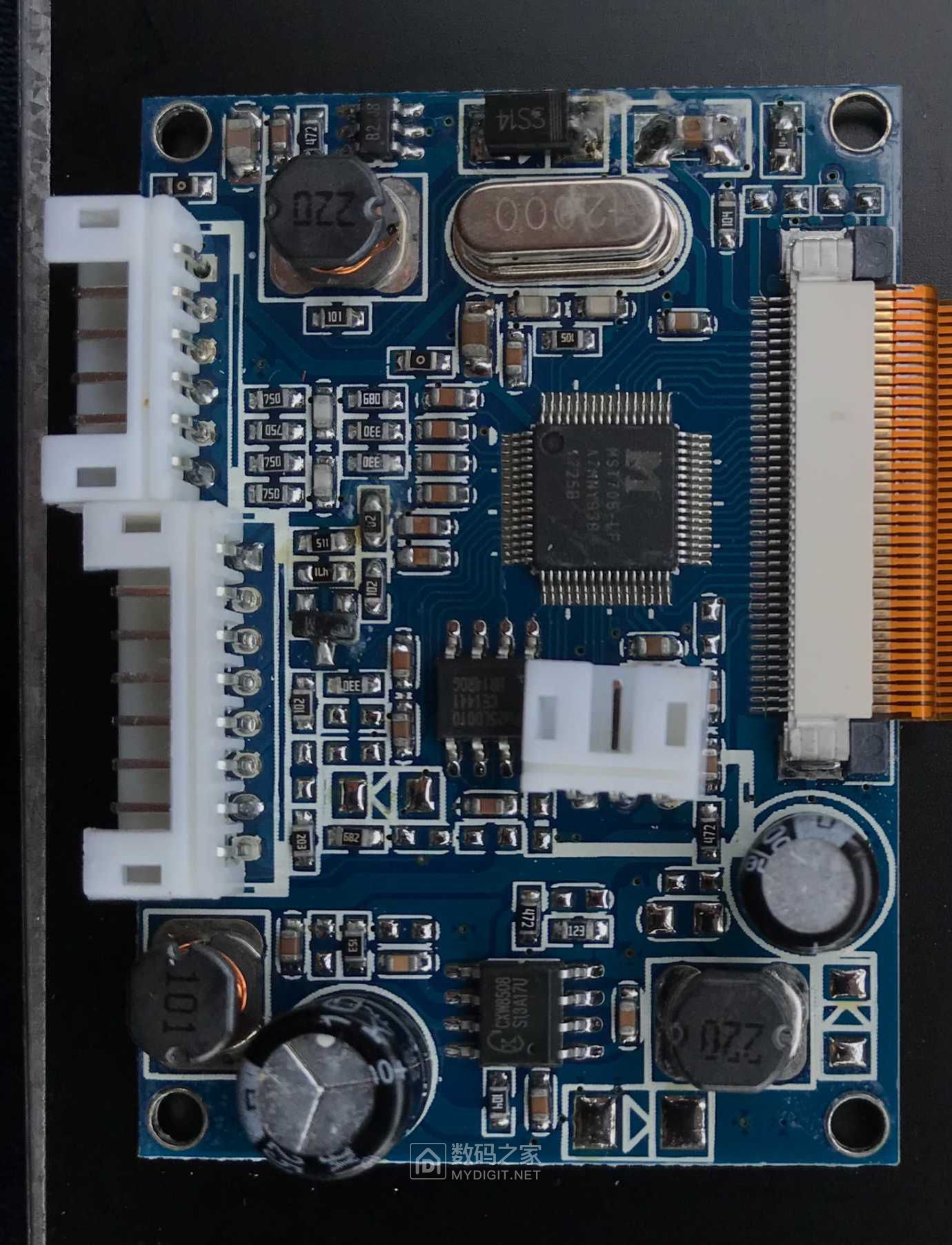

djawfi 发表于 2021-6-4 15:11
我也有一块mst717c的板子,8个按键功能只试出key2与gnd接个470欧,可以切换av1、av2、vga,菜单目前没调出 ...
我的菜单调节出来了,不同阻值不同功能

我也有一块mst717c的板子,8个按键功能只试出key2与gnd接个470欧,可以切换av1、av2、vga,菜单目前没调出来,key1不知道怎么调
发表于 2021-5-31 09:32:54 | 显示全部楼层
8针插口只知道调参两根线,别的针脚定义有大神知道吗,请赐教!

搞定了,自制按键板完美适配。

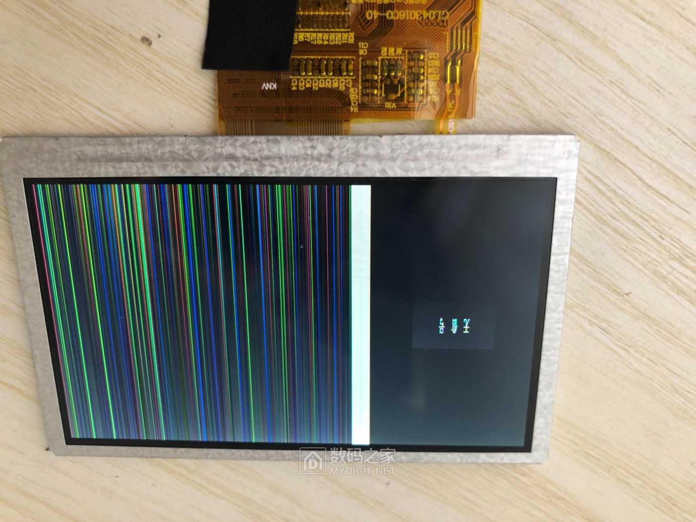

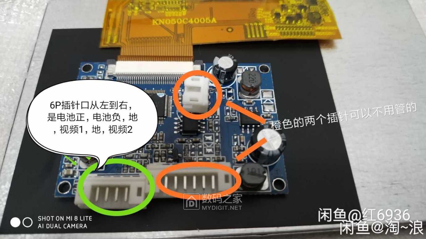

我也买了一块这个显示屏,但是右侧有损伤很郁闷。8针按定义,分别接键盘、显示LED,红外接收,具体接什么值、怎么控制还未验证。上面六针接口接亮度和色度电位器

检测不同阻值的按键
