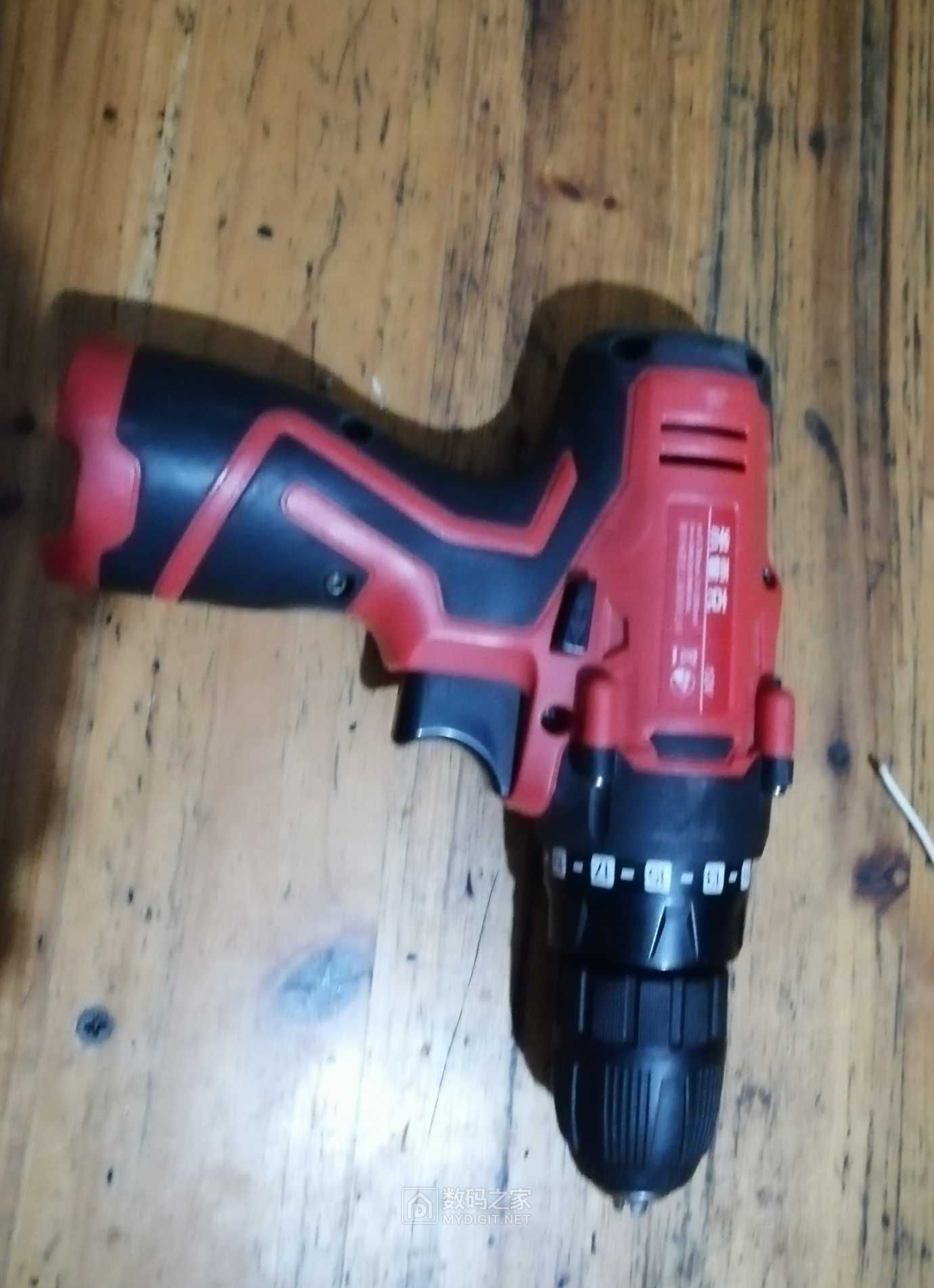

那个调扭矩的东西被我小孩摔坏了所以我要把它拆开看一看,首先就得把夹头拆出来,本人从来没有拆过,只把里面那个螺丝拧了出来,然后就不知道怎么拆了,看了一些帖子,说用那个内六角扳手来搞,我就是不知道把那个拐角扳手夹在夹头以上,该怎么操作?是正转还是反转?还是往外拔?

发表于 2021-4-18 09:22:42 来自手机浏览器 | 显示全部楼层

 楼主| 发表于 2021-4-18 08:37:05 来自手机浏览器 | 显示全部楼层
一棒槌 发表于 2021-4-17 21:10
先说清是调扭矩的什么坏了???转不动,还是没有咔咔声还是旋转了没作用? ...
就是拧起来像拧螺丝一样,没档了
 楼主| 发表于 2021-4-18 08:36:16 来自手机浏览器 | 显示全部楼层
tulips 发表于 2021-4-17 20:39
不用拆开夹头。直接打开壳子就能调。
拆的时候注意一下,不要把那个齿轮箱拆开了,如果不熟悉的话不太好往 ...
齿轮箱我肯定是不会去动它的,我感觉里面很复杂
 楼主| 发表于 2021-4-18 08:35:35 来自手机浏览器 | 显示全部楼层
woikdy 发表于 2021-4-17 20:37
夹头与主轴是顺螺纹接合,手握夹头,反向启动,利用电钻自己的扭力旋下来 ...
幸亏我只是用起子轻轻撬了一下,我以为是直接压进去的呢
 楼主| 发表于 2021-4-18 08:34:33 来自手机浏览器 | 显示全部楼层
邪恶海盗 发表于 2021-4-17 20:15
我记得把外壳打开后能看到簧片,不用拆夹头吧?
好,是的,我顺便了解一下这个拆法
 楼主| 发表于 2021-4-18 08:33:55 来自手机浏览器 | 显示全部楼层
zyzsky 发表于 2021-4-17 20:13
扭力调节还管用不?管用的话扭力调到电钻档位,慢速档位,安装上电池,夹头夹上L型内六角扳手,L型内六角扳 ...
非常感谢
发表于 2021-4-17 21:10:51 | 显示全部楼层
发表于 2021-4-17 20:39:25 | 显示全部楼层
不用拆开夹头。直接打开壳子就能调。
拆的时候注意一下,不要把那个齿轮箱拆开了,如果不熟悉的话不太好往回装
发表于 2021-4-17 20:37:20 来自手机浏览器 | 显示全部楼层
发表于 2021-4-17 20:15:51 | 显示全部楼层
发表于 2021-4-17 20:13:24 | 显示全部楼层
扭力调节还管用不?管用的话扭力调到电钻档位,慢速档位,安装上电池,夹头夹上L型内六角扳手,L型内六角扳手长的那段插在活动扳手尾部的孔内。抓稳抓紧电钻和多动扳手!!! 反转!!! 试一下吧。
扭力调节不了,不是电钻档位就得拆齿轮箱了。
