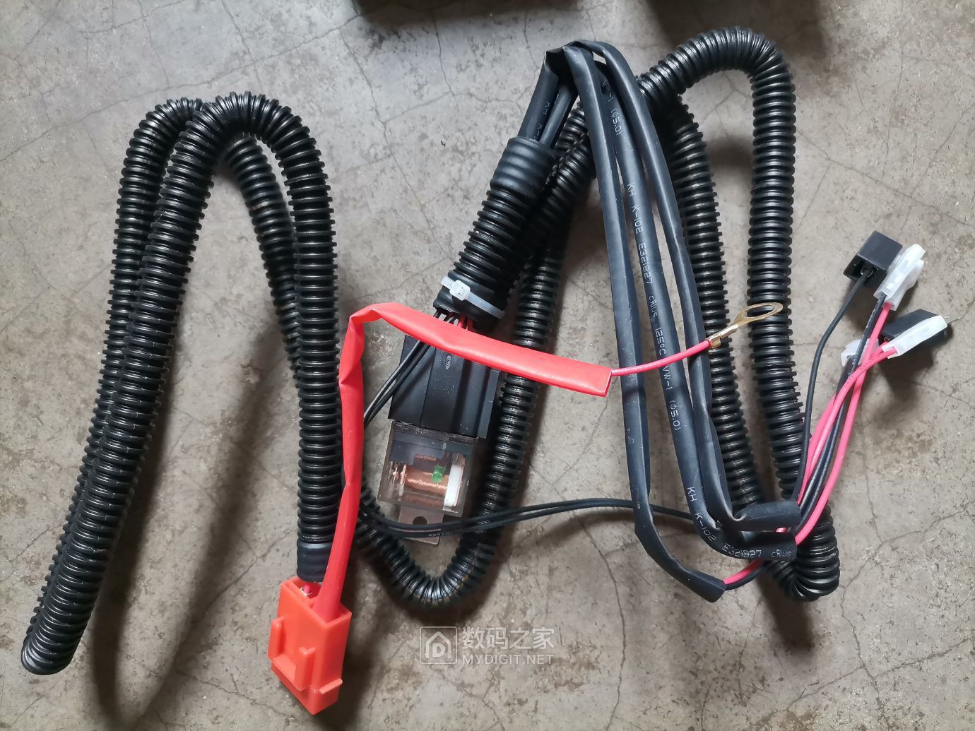

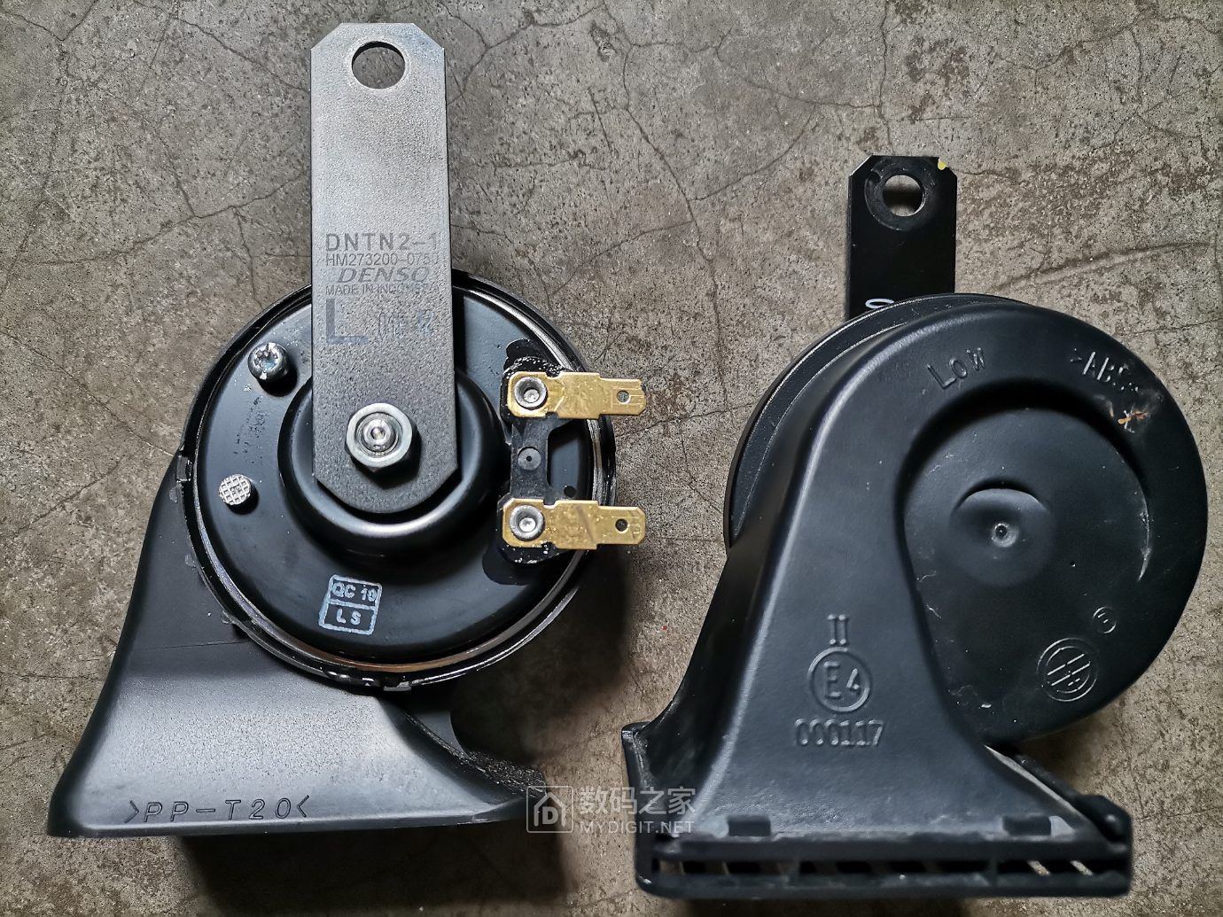

原车单蜗牛喇叭,有继电器。换了电装双蜗牛喇叭,用一拖2的线接原喇叭插口,效果不理想,只强了一点点,没别人几十元的响。
很多人说要加继电器直接连电瓶正极才够响,加了才能发挥喇叭功力,音色都会不同。
我直接将喇叭连在电瓶上测试一下,的确很响。
为什么接原车喇叭线路,响声就不够大呢?     难道车子线路控制了功率输出?

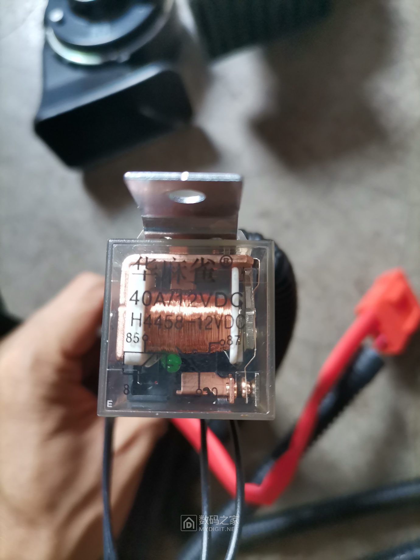

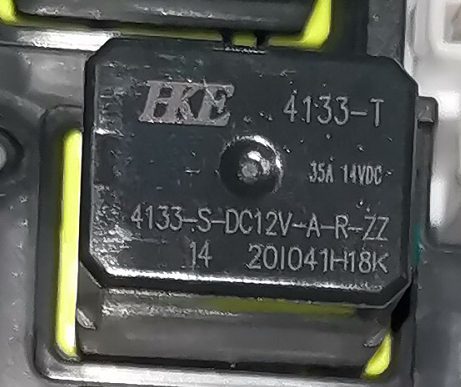

在客服确定原车不带继电器后,我又买了继电器线束。现在头大了(后来测试了一下原车应该是带继电器的,按喇叭保险盒会响,元件图也有喇叭继电器)
和原车继电器一起,2个继电器一起工作怎样? 继电器线束的线也挺小的。
原车继电器
原车继电器
90多的电装喇叭和原车喇叭,原车喇叭感觉素质挺好。
继电器线束,喇叭也是一拖2.线和牙签一样大。

线材不够粗,自己做线吧

装一个低音喇叭就够了,低频声音能传的更远,但响度会稍低些。你原车单喇叭改双喇叭那原车继电器电流和原 ...
延时装置,这个看卖喇叭的都没提到过。应该高音喇叭自己会延时吧。
要时分开市内用喇叭,和高速用喇叭就更好了。

对,3个喇叭必须另加继电器,否则电流大,会烧坏原车继电器或电线,引起着火。
我是买了对应喇叭的插座,专用的压线钳,配合特弗龙线,40A的继电器和继电器座,自己做的连接线,缺点是用原来继电器触点再带动后加继电器线圈,后加继电器触点再控制喇叭,有延迟,习惯了就好。

买的继电器线束的线也比较小。假如用原车喇叭接口控制,那就是2个继电器了,会不会有延迟? ...
原车喇叭接口配个插座直接接后加的继电器的线圈端,常开点控制喇叭正极,负极接车壳,原车的继电器在保险盒里,只后加一个继电器就行了,我车有3个喇叭,高中低,计划再加一个低音,继电器原来用40A的控制3个喇叭,4个要换成60A或80A的。:lol:

原车线太细,换个粗点的特弗龙线直连到电瓶,加个继电器,用原车线控制继电器吸合,以前测过单个低音鸣笛喇 ...
买的继电器线束的线也比较小,牙签那么大。假如用原车喇叭接口控制,那就是2个继电器了,会不会有延迟?

原车怎么可能没继电器,
否则方向盘那点游丝触点早烧了。
继电器容量基本没问题,也就原车的线可能细一点,但并不代表比换的线能差多少。
