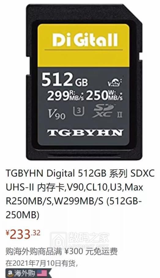

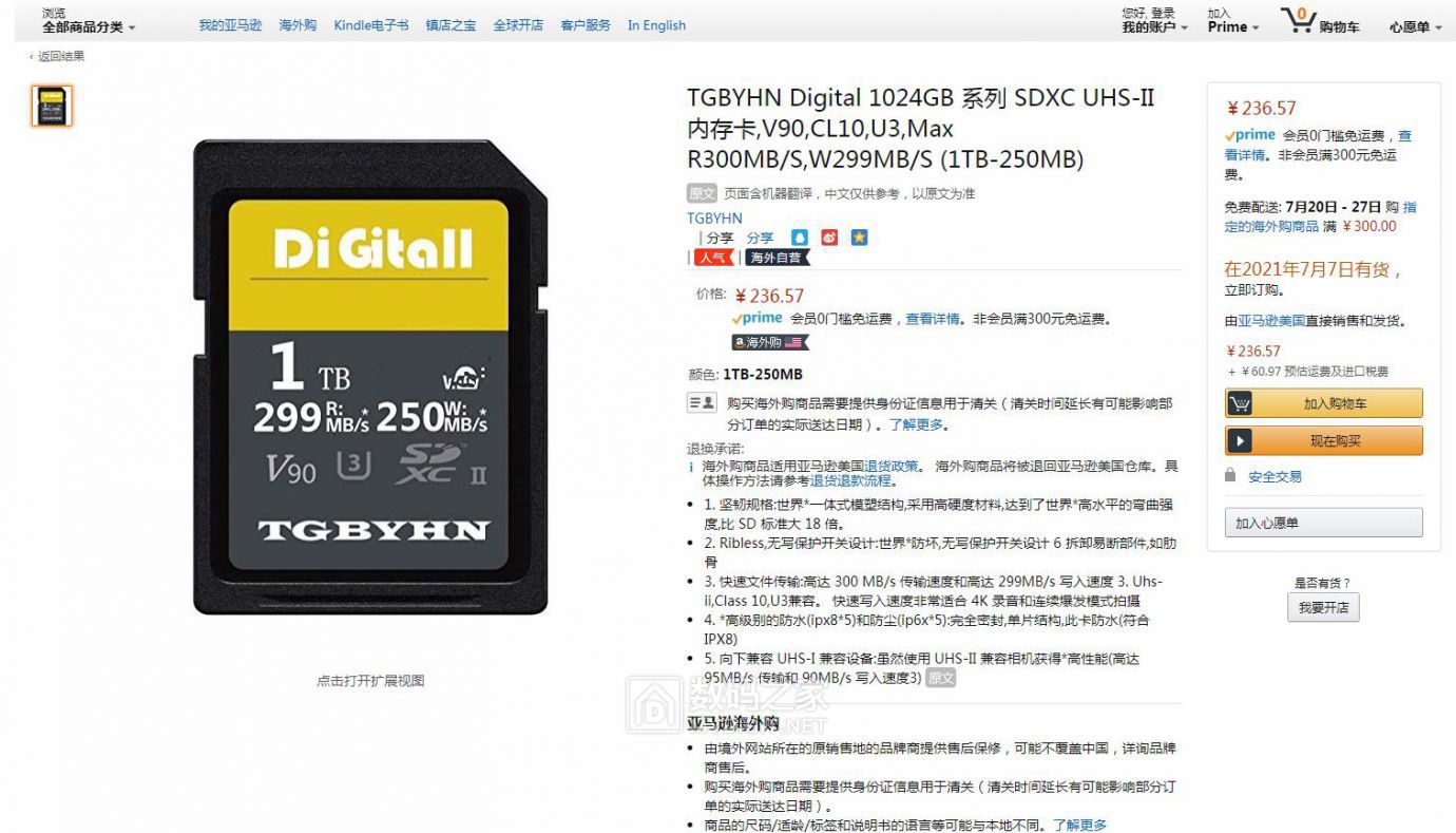

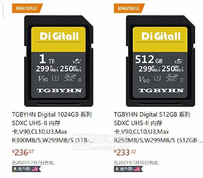

今天,有网友爆料亚马逊海外购上出现了超低价的UHS-II高速SD卡:512GB仅233元。稍微查了下,可以确定这是一个骗局,也就是所谓的“灵车”。 360截图20210622094817741.jpg
首先,让我们来看一些表面上不合理的地方:
- 299读250写、V90速度等级基本达到了UHS-II SD卡的最好水平。而在这个速度下,目前还没有512GB或是1TB容量的产品 (索尼SF-G系列最大容量128GB、闪迪Extreme Pro系列最大容量128GB、金士顿React Plus系列最大容量256GB)
- 价格便宜得离谱,就不说UHS-II高速SD卡了,512GB普通UHS-I SD卡正常来说都要超过350元。更不要说1TB只比512GB贵几块钱这样的事情了。 360截图20210622094845132.jpg
然后,无论搜索TGBYHN还是DiGitall都无法找到制造商官网 —— 这个品牌还真是随便,“TGBYHN”就是咱们键盘中间的两列按键,而“DiGitall”感觉是“Digital”的错写 —— 大家可以仔细看图片,“G”的位置明显偏右,都已经压到“i”了,感觉就很山寨。

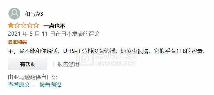

在日亚里,这个存储卡挂的品牌是M-KING。虽然还是搜不到官网,但终于出现了评价:没有UHS-II触点、好像是1TB。留言时间是5月11日的,还挺新。

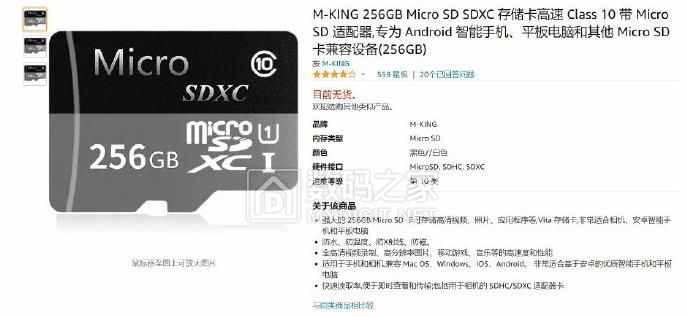

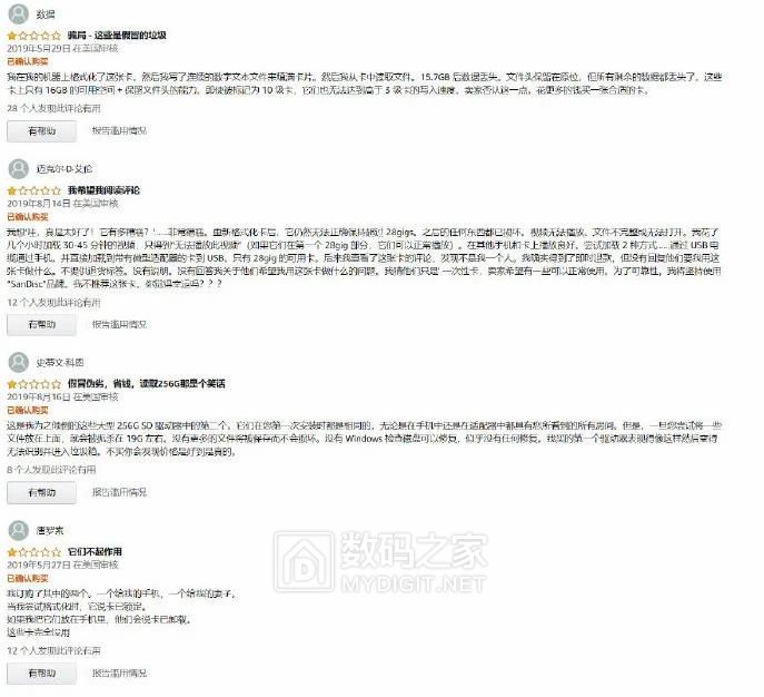

继续搜索“M-KING”。好家伙,这是个惯犯啊,而且是那种很低级的小容量卡冒充大容量。
