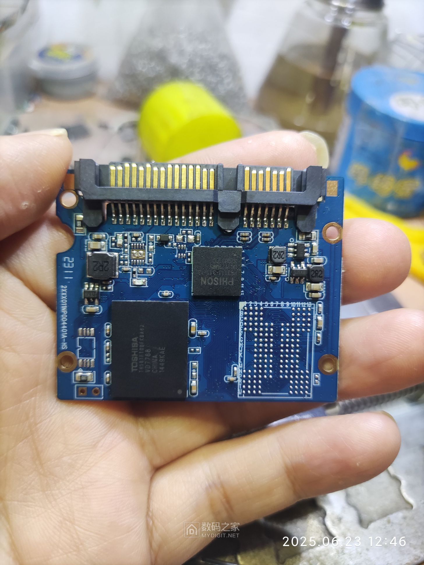

[电脑] 求助!电路板上的Z1是什么电子元件?
发表于 2019-4-16 13:51:32 | 显示全部楼层 |阅读模式
如题,这块板子时好时坏的,头疼。看红圈处
发表于 2019-4-17 20:07:26 | 显示全部楼层
zzh110 发表于 2019-4-17 18:46
谢谢回复!我看右上脚的7805的两个引脚有烧黑的痕迹。能否是7805不良造成电流过大,然后造成保险电阻起作 ...
都有烧黑的痕迹了~检查下有否虚焊,电压以及工作电流。
 楼主| 发表于 2019-4-17 19:39:30 来自手机浏览器 | 显示全部楼层
njshenxian 发表于 2019-4-17 19:29
Z的标记一般是整流稳压二极管用来着的。看标题这么判断的,没看帖子,拉下来的时候,看见一些回复,估计你 ...
感谢回复,说的没错,z一般指稳压管,这板子乱标啊
发表于 2019-4-17 19:29:46 | 显示全部楼层
Z的标记一般是整流稳压二极管用来着的。看标题这么判断的,没看帖子,拉下来的时候,看见一些回复,估计你认错了标号。回头看,估计是直流降压电路的电感。这标识,醉了。
 楼主| 发表于 2019-4-17 18:46:33 来自手机浏览器 | 显示全部楼层
yuren777 发表于 2019-4-17 18:13
也有受温度变化的情况~可以用万用表测量下,如果是保险电阻,可以短接试试,不过不太建议而已~ ...
谢谢回复!我看右上脚的7805的两个引脚有烧黑的痕迹。能否是7805不良造成电流过大,然后造成保险电阻起作用,切断电路。过会保险恢复了倒车雷达又好用了,所以有时好时坏的症状?
发表于 2019-4-17 18:13:04 | 显示全部楼层
zzh110 发表于 2019-4-17 17:06
保险电阻要坏就一直坏了?还会时好时坏的?另外把保险去掉,直接短接可以吗? ...
 楼主| 发表于 2019-4-17 17:06:04 | 显示全部楼层
yuren777 发表于 2019-4-17 14:43
我看着更像1.1A的贴片自恢复保险电阻~
发表于 2019-4-17 14:43:57 | 显示全部楼层
zzh110 发表于 2019-4-17 13:34
R8,我没看错的话,应该是11欧姆的电阻,能否直接短接?
 楼主| 发表于 2019-4-17 13:34:24 | 显示全部楼层
yuren777 发表于 2019-4-17 12:23
应该~~~另外,检查下R8。
发表于 2019-4-17 12:23:07 | 显示全部楼层
应该~~~另外,检查下R8。
 楼主| 发表于 2019-4-17 12:17:26 | 显示全部楼层
yuren777 发表于 2019-4-17 12:06
时好时坏,重点检查供电电路是否有虚焊~
应该没有虚焊,上电后用手敲电路板,也没见掉电的。
发表于 2019-4-17 12:06:30 | 显示全部楼层
时好时坏,重点检查供电电路是否有虚焊~
 楼主| 发表于 2019-4-17 09:28:06 | 显示全部楼层
lijielzj 发表于 2019-4-17 06:28
蜂鸣器,提示用的。
不是得,蜂鸣器在前面液晶屏里面
发表于 2019-4-17 06:28:24 来自手机浏览器 | 显示全部楼层
蜂鸣器,提示用的。
发表于 2019-4-16 17:41:17 | 显示全部楼层
时好时坏  是不是接插件接触不良
 楼主| 发表于 2019-4-16 15:55:55 | 显示全部楼层
liangjun 发表于 2019-4-16 14:14
方形贴片电感,是不是发热严重?
不发热,话说要这么大个电感派啥用处啊?
 楼主| 发表于 2019-4-16 15:53:48 | 显示全部楼层
被楼上坛友猜中了,是倒车雷达的。
发表于 2019-4-16 15:32:52 | 显示全部楼层
应该是个电感,右边这区域是DC-DC降压电路
发表于 2019-4-16 15:19:40 | 显示全部楼层
感觉应该是电感
发表于 2019-4-16 15:02:53 | 显示全部楼层
左边是四个雷达探头
