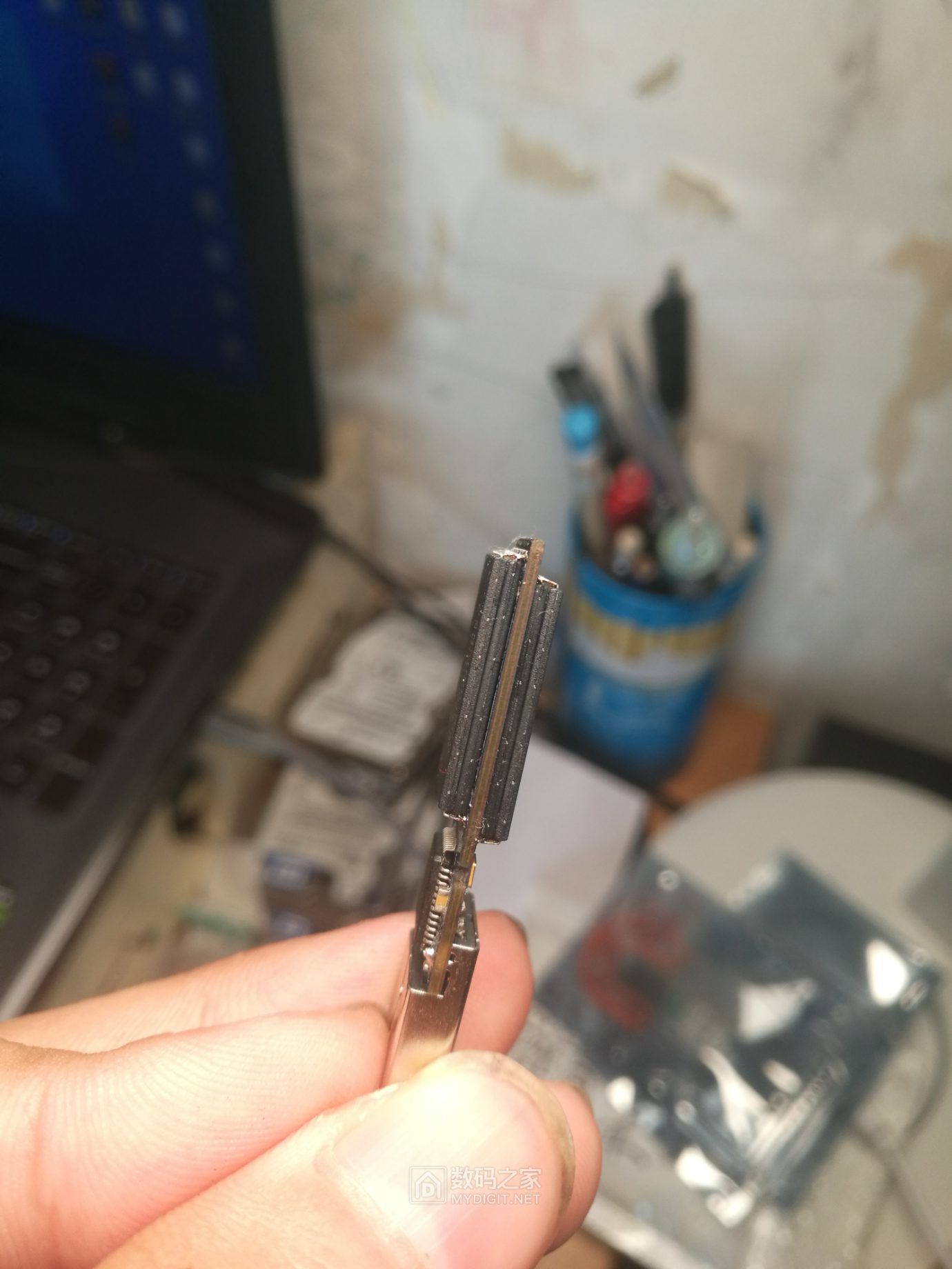

今天从朋友那搞到两颗K9MDGZ8U5M,4ce 16g,原厂叠焊 QQ图片20210722140318.jpg QQ图片20210722140324.jpg

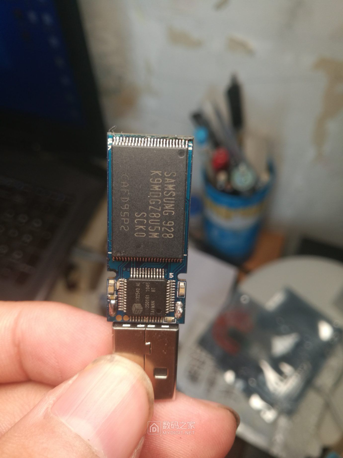

手里正好还有几个3254的板子,支持双贴4ce,双通道主控,贴上去试试看能不能开
焊接好,上电脑看看ID全不全
不得不说这颗粒双贴之后整个盘看着蛮厚实的

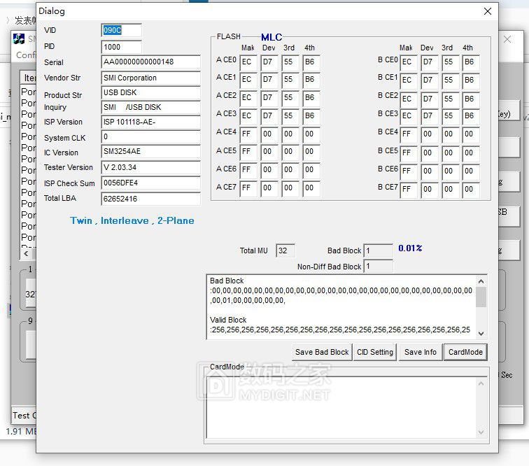

芯片精灵

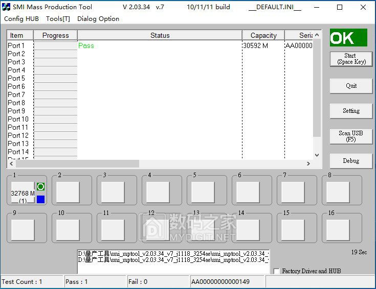

量产工具里看也是没问题的
直接开卡,坏块只有一个,不得不说老制成还是蛮稳的

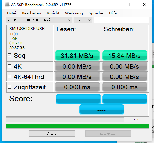

开卡完测个速,还算说得过去

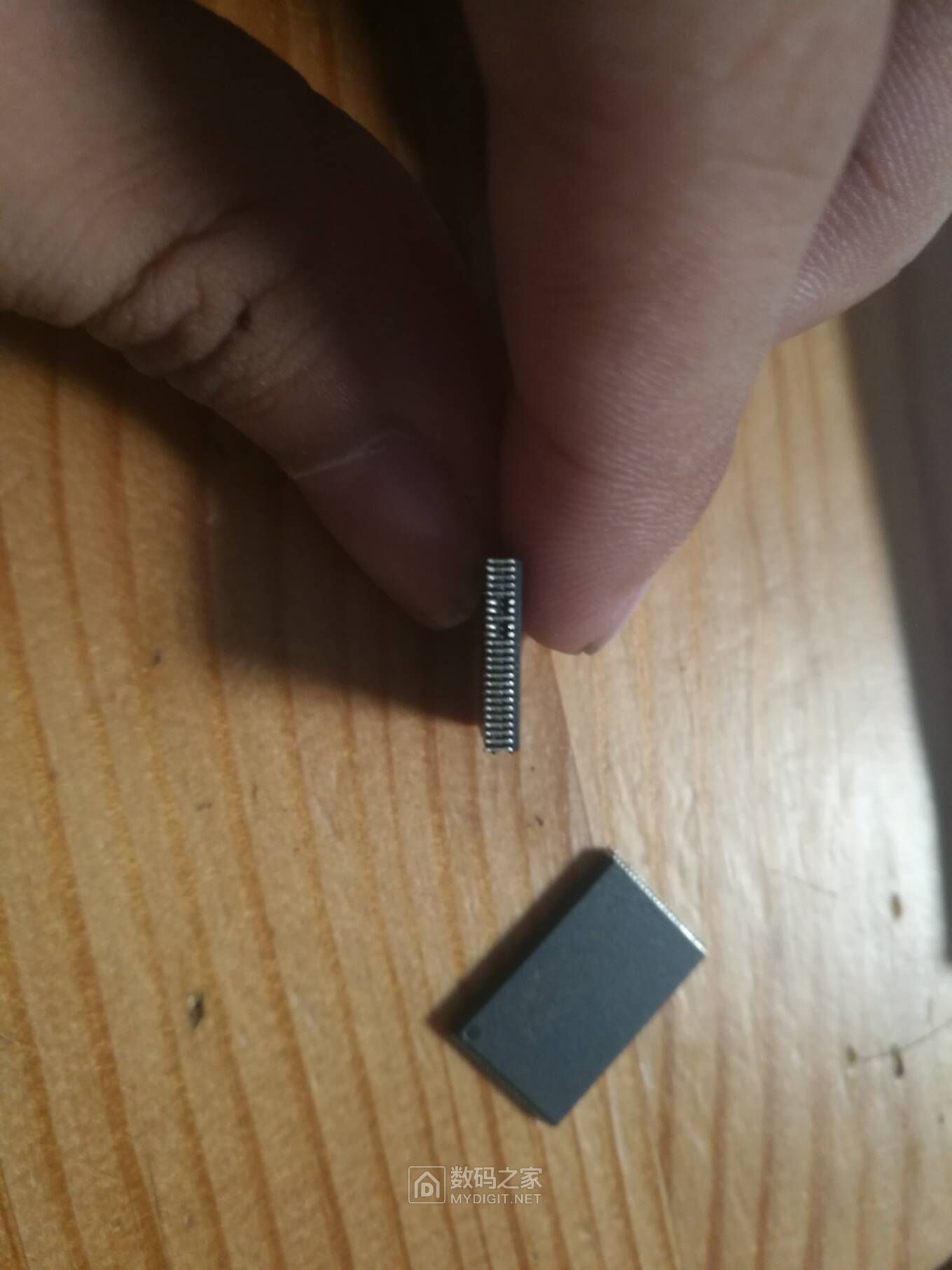

源782529 发表于 2021-7-22 15:13
我这个颗粒是原厂叠的哦出厂就是这样,上下两层是粘在一起的
知道是原厂叠的,我用风枪吹的,结果上面的那片掉下来了。为了双通道,两片单独贴正反面的。上面那片有两脚是剪短了的。

发表于 2021-7-22 15:36:05 | 显示全部楼层
丶陪妳看流星 发表于 2021-7-22 14:40
我以前试过叠焊,结果把腿掰断了。。。
叠焊很容易的啊,镊子一拨就行了

 楼主| 发表于 2021-7-22 15:13:11 | 显示全部楼层
我这个颗粒是原厂叠的哦:lol:出厂就是这样,上下两层是粘在一起的
