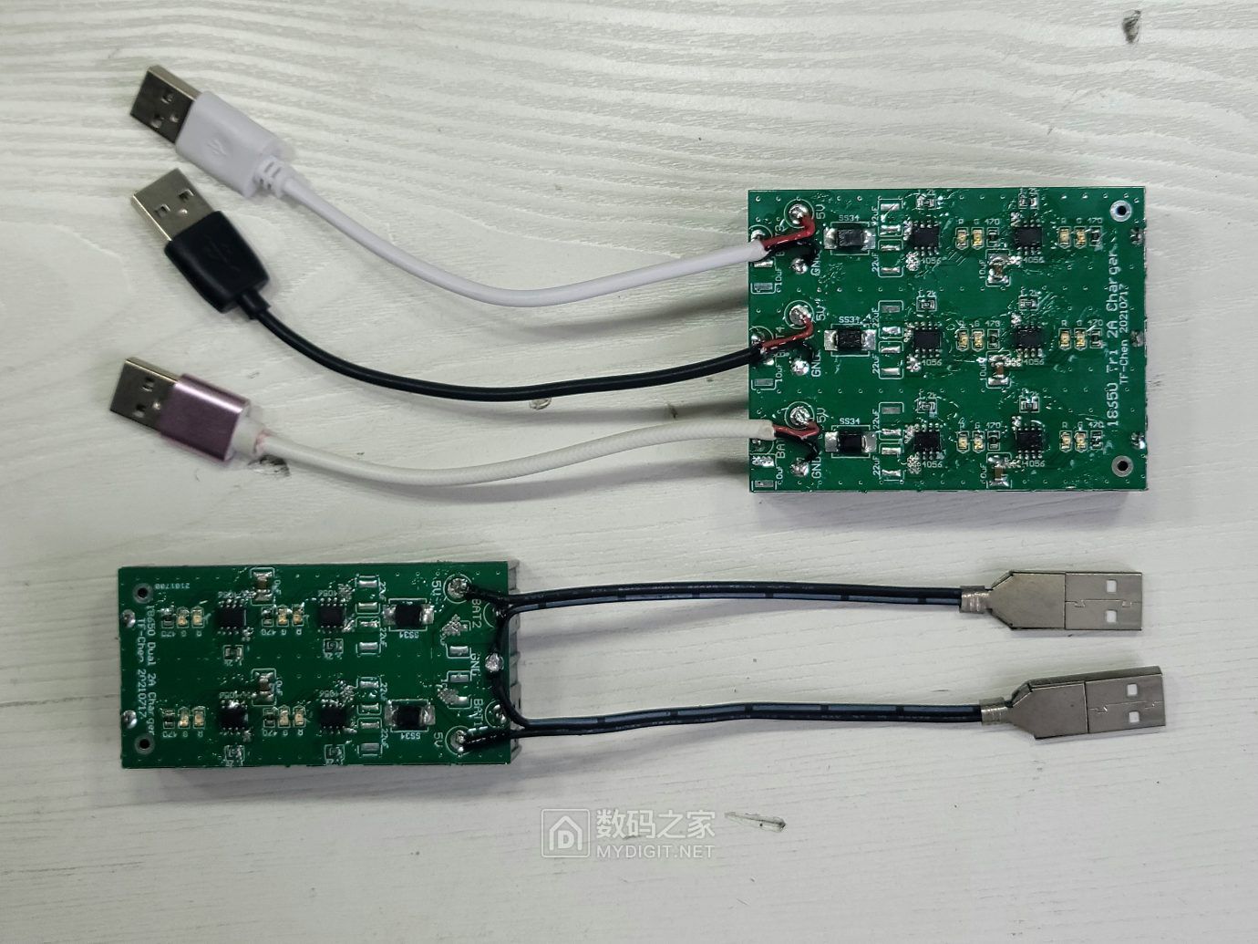

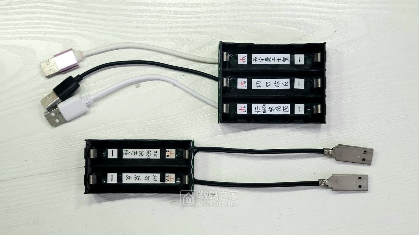

需要充18650电池,由于原来买来的充电器不好用,所以自己制作一个,是用TP4056为充电集成,加STC15W408及3位LED数码管用于显示充电电压及电流,电路就是TP4056官方电路。原设计为1A的充电电流,但实际只有0.7A,不知是什么原因,不管了,能用就行了。以下为制作及成品的图片。
PCB是捷配免费打样的,充电部分不大,所以把86盒显示电路也拼在一起打样。
以下为成品及内部图。供电用12V,内部有个3R33模块把12V转成5V供TP4056。单片机监2个电池电压及TP4056供电端的电阻,把采集的数据按顺序显示出来。

发表于 2021-8-3 19:58:50 | 显示全部楼层
这种电池内阻太大,所以电流上不去,找个没电的优质电池来试试看吧。拼板的话中间打一排槽就可以掰开了不用自己切割

发表于 2021-8-3 19:53:29 | 显示全部楼层
4056编程电阻没选对吧,电流上不去。
发表于 2021-8-3 19:49:17 | 显示全部楼层
芯片散热不够,电流上不去
