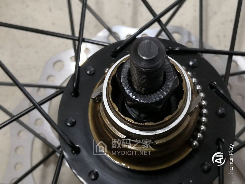

拆装莱斯帕运动自行车,锻炼身体的上品,飞轮忍不住要拆下来加油脂。

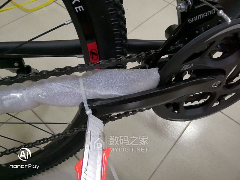

IMG_20190417_170138.jpg 这就是店里所说的已经组装了85%的车,很能骗小白啊!

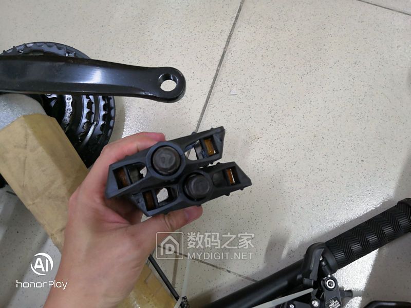

IMG_20190417_170348.jpg 脚踏板,分左右的
IMG_20190417_170359.jpg 这边是左边(骑上单车为参照)

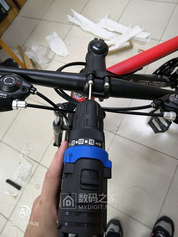

IMG_20190417_171847.jpg 安装车把

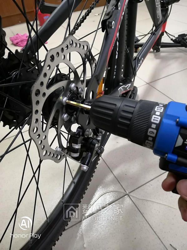

IMG_20190417_172457.jpg 内六角扳手,手动的太慢了,剪断上电钻
IMG_20190417_172521.jpg 这样子才有效率

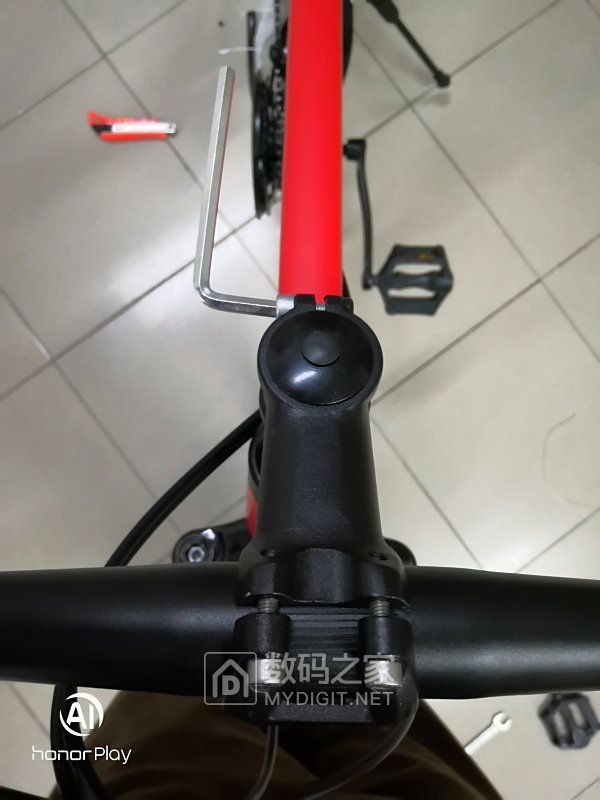

IMG_20190417_172710.jpg 紧把轴,也是小菜一碟。(后面发现波盘有虚位),真是一分价钱一分货

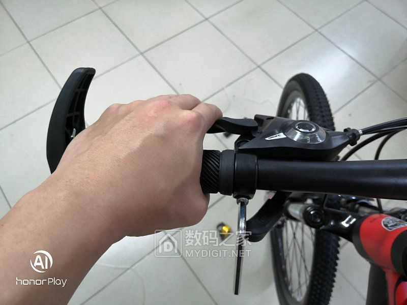

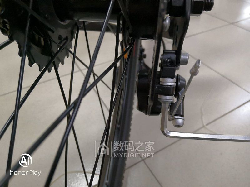

IMG_20190417_172826.jpg 调整刹车把手
IMG_20190417_172938.jpg 调整刹车把手two

飞轮最好是用轻油滴进飞轮即可,太粘的油脂放在飞轮的滚珠上,车轮运转会不顺畅,有发粘的感觉。:smile:

刹车的桶形垫圈装反了

把全部螺丝都紧一遍更安全
