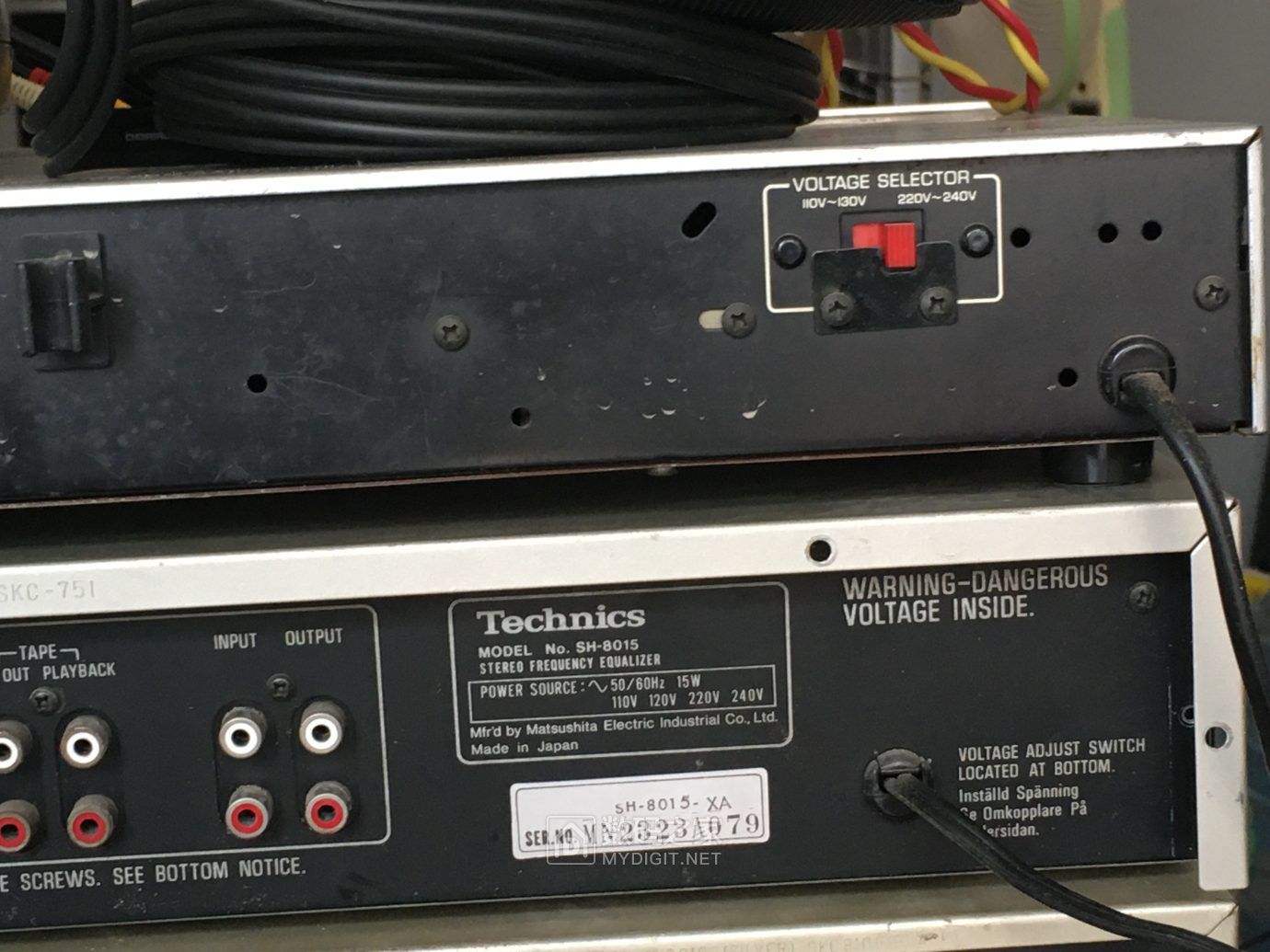

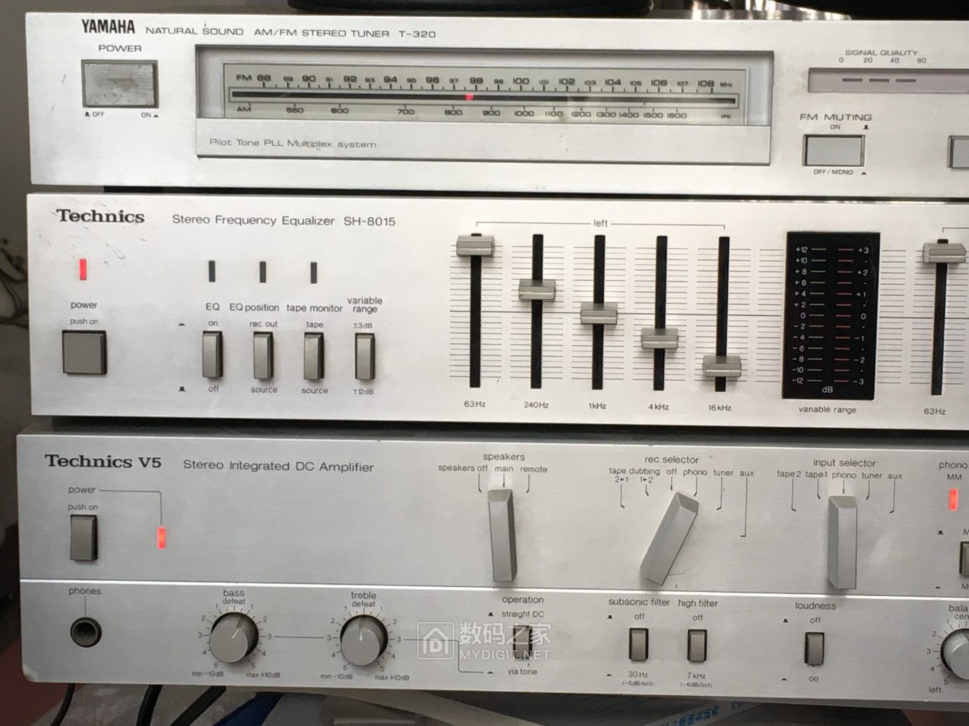

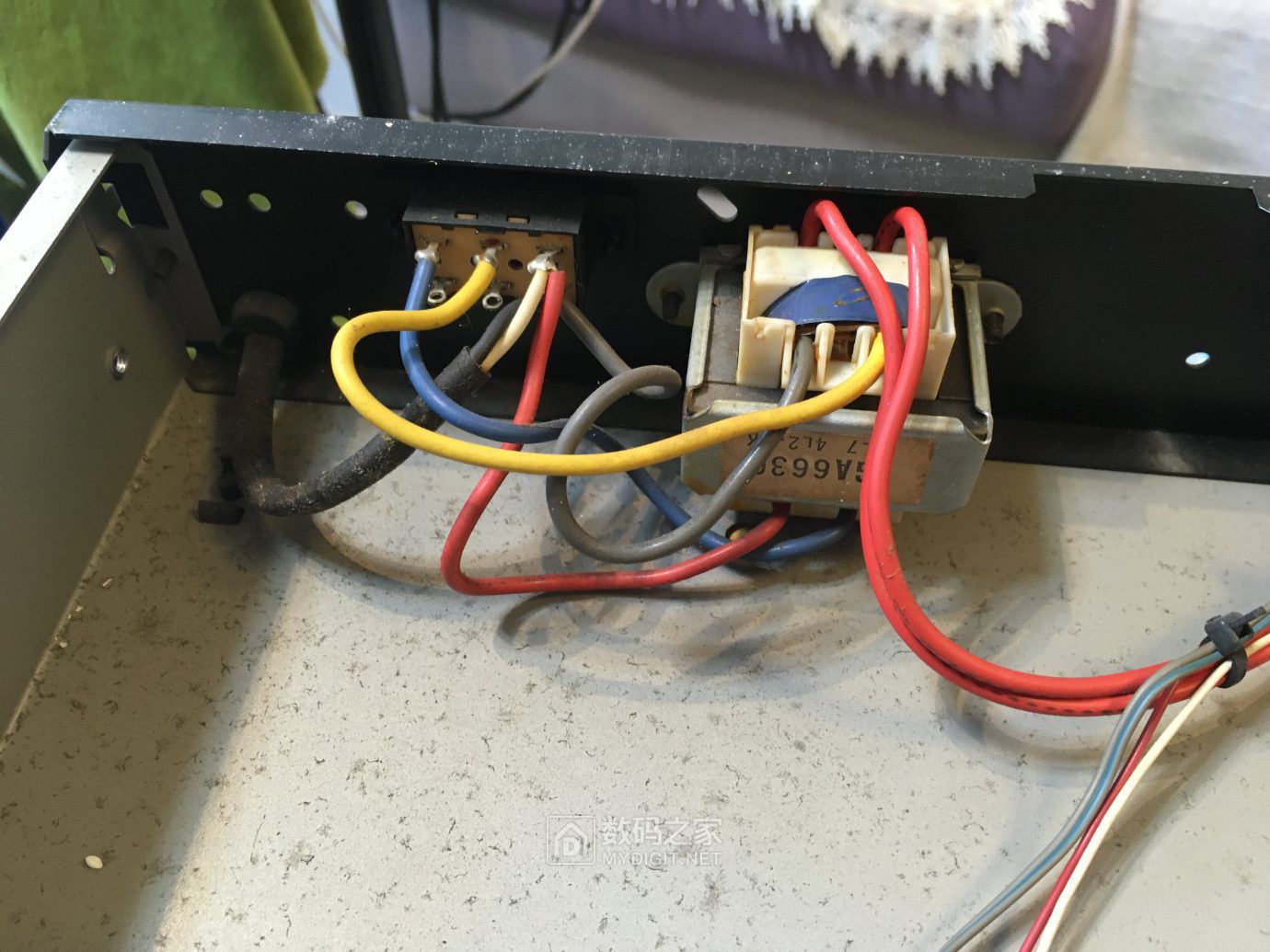

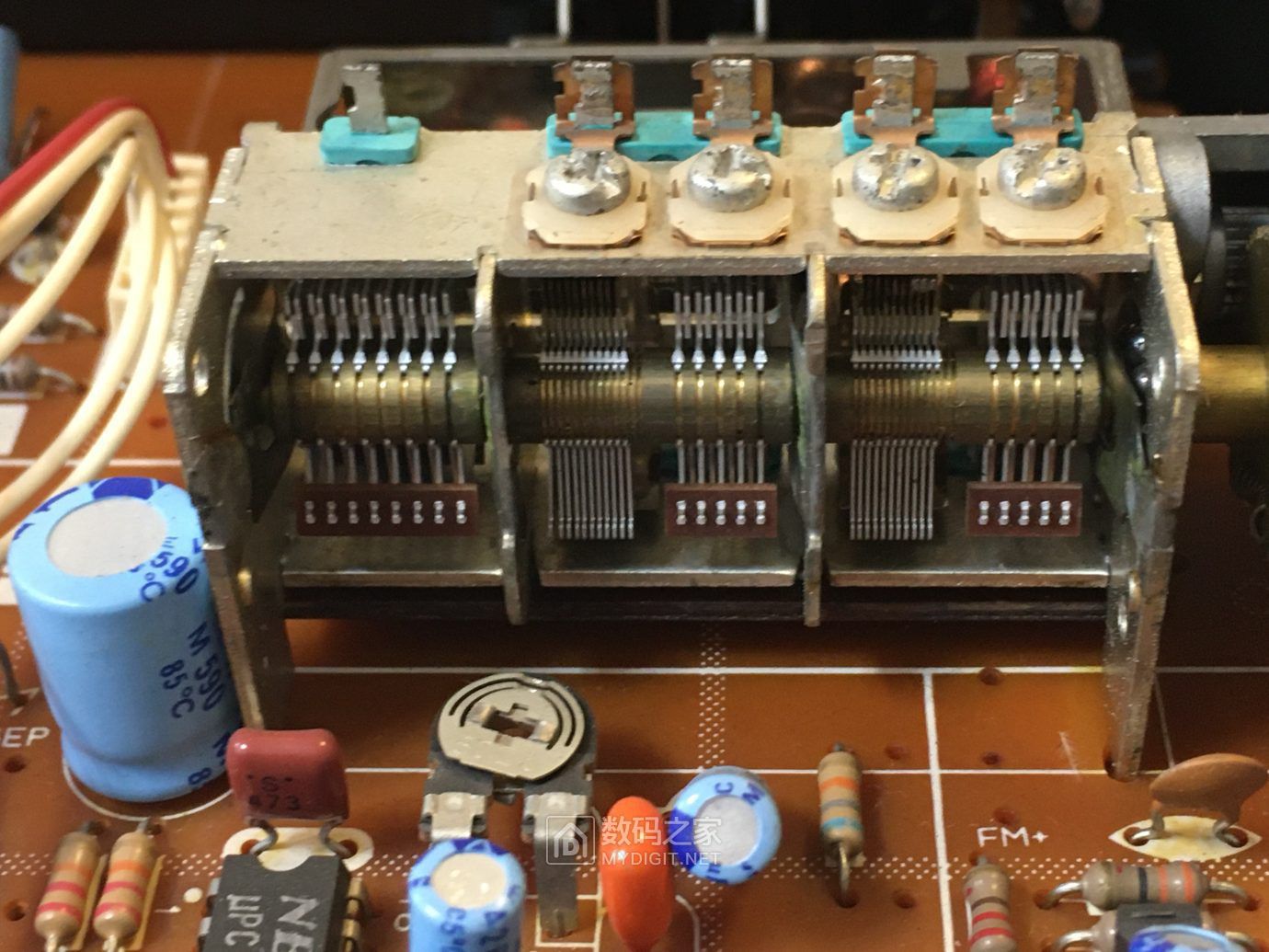

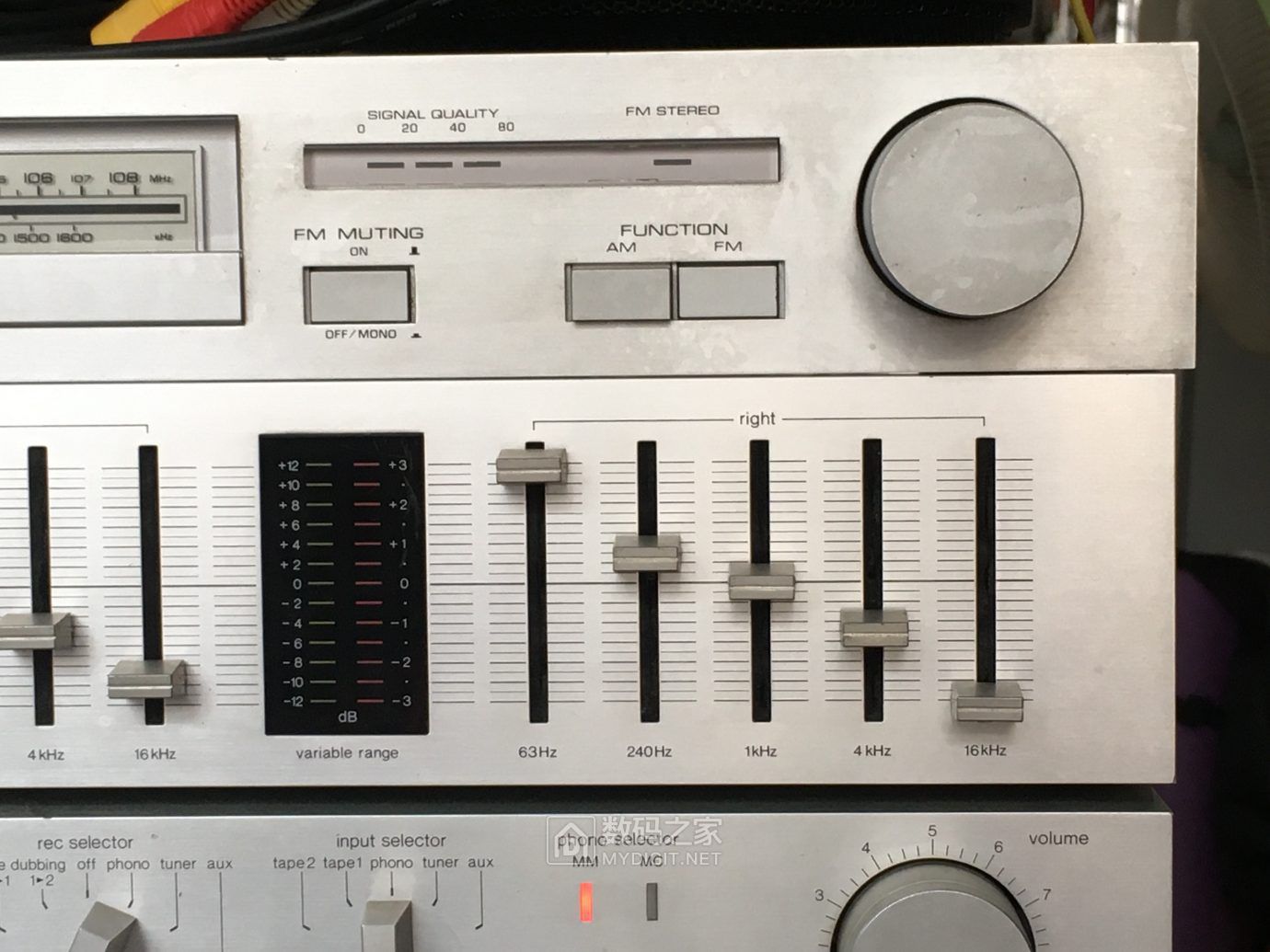

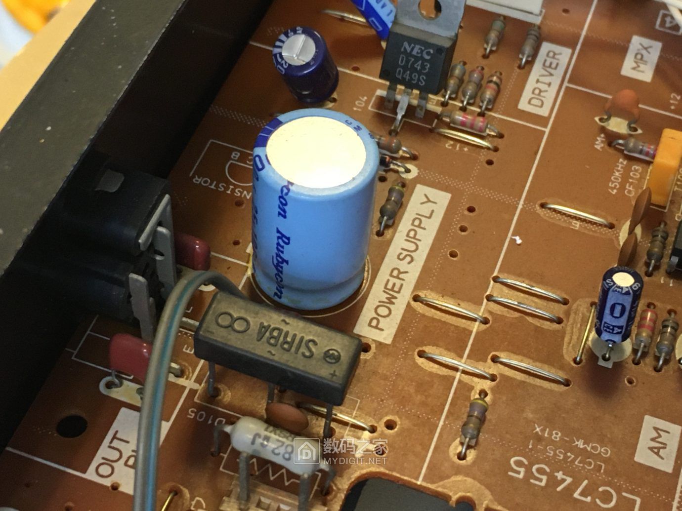

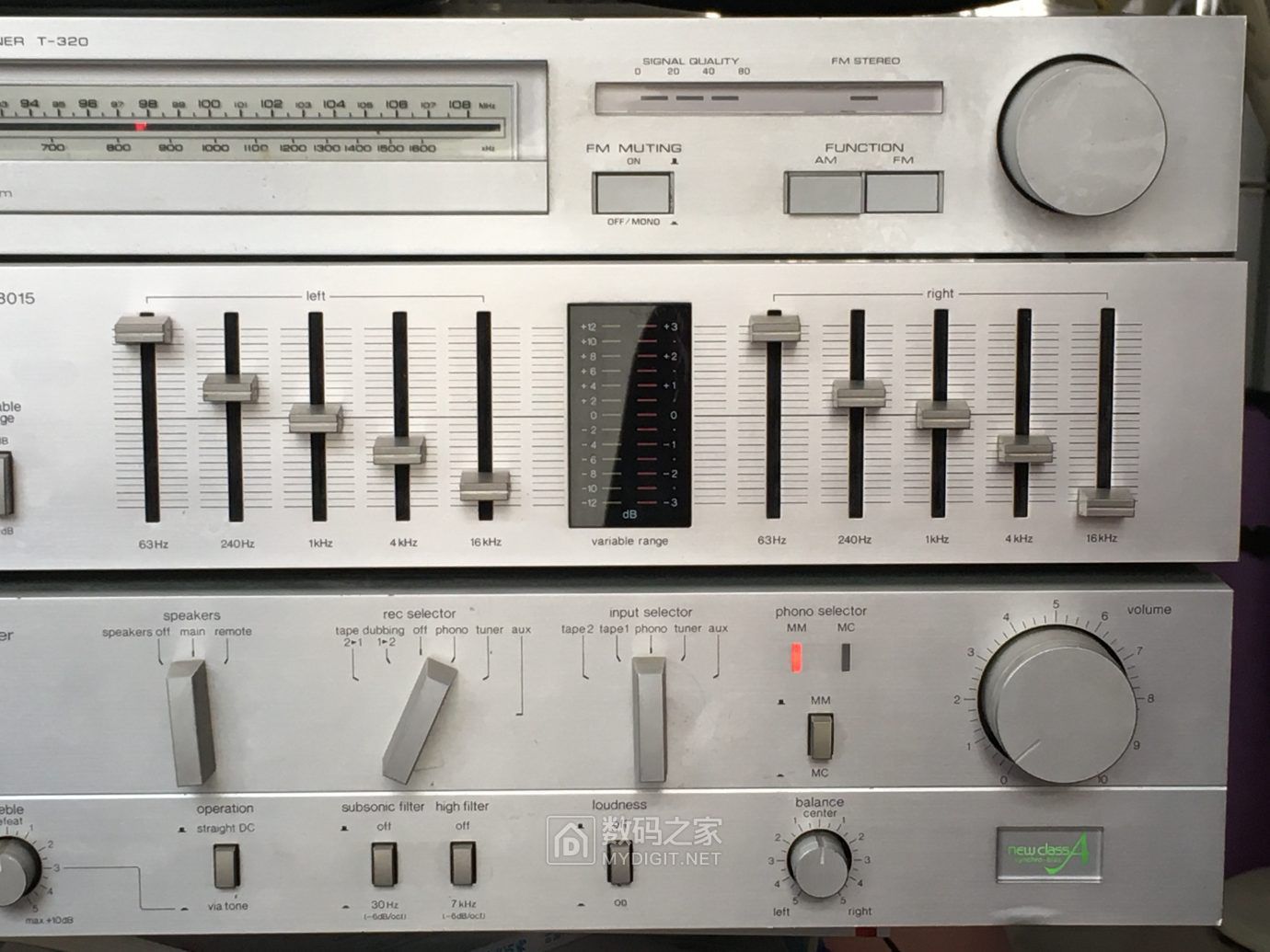

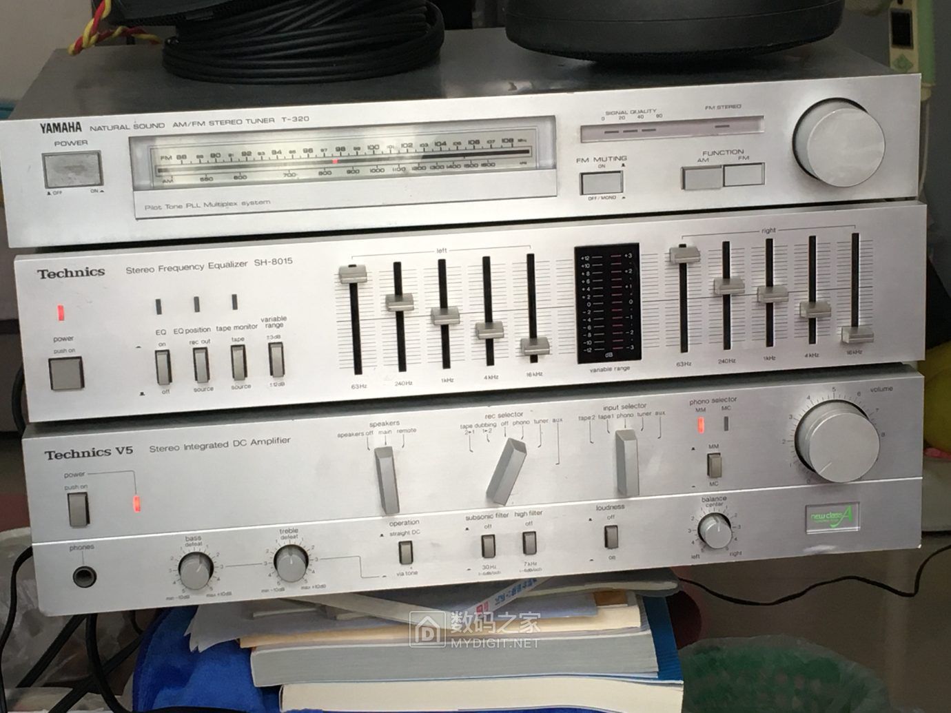

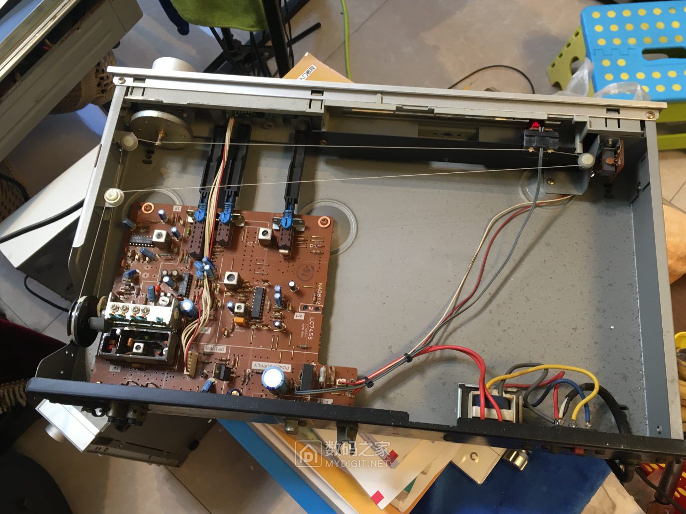

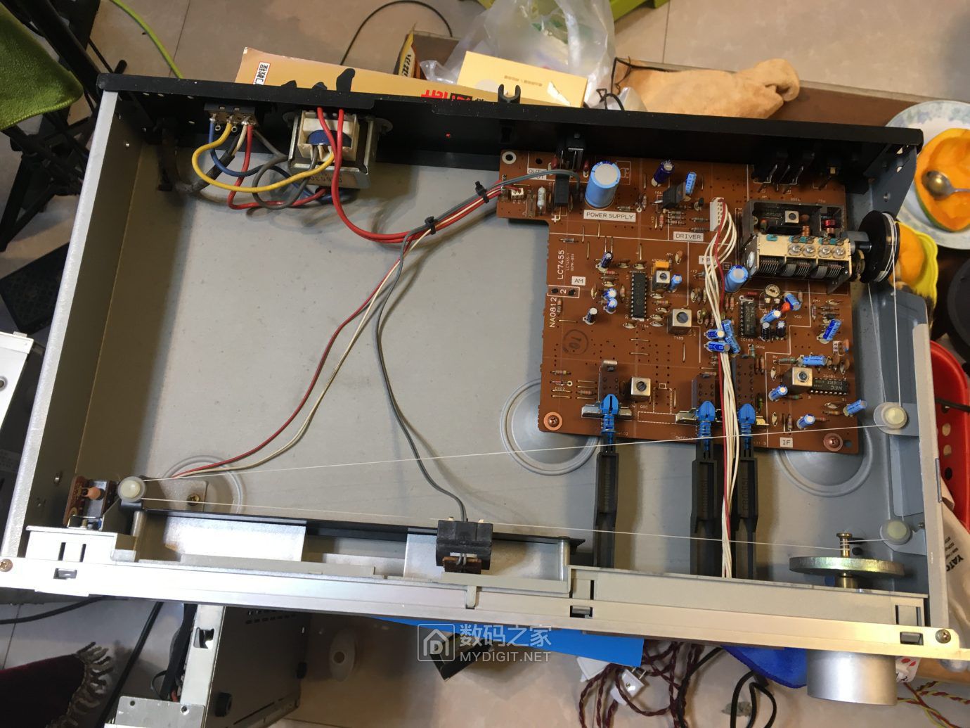

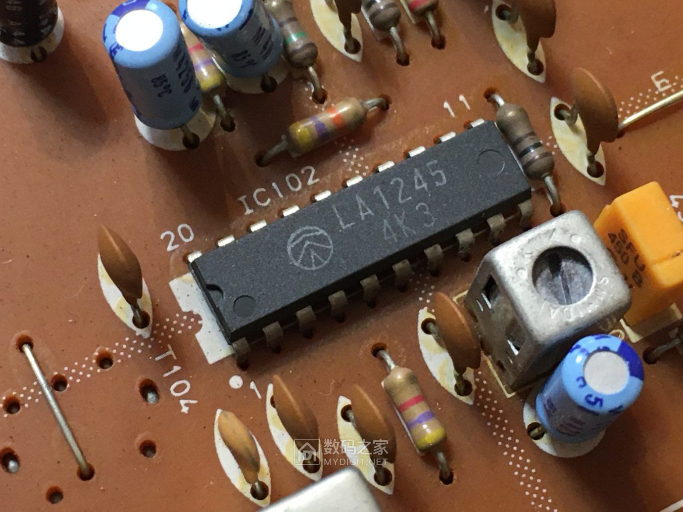

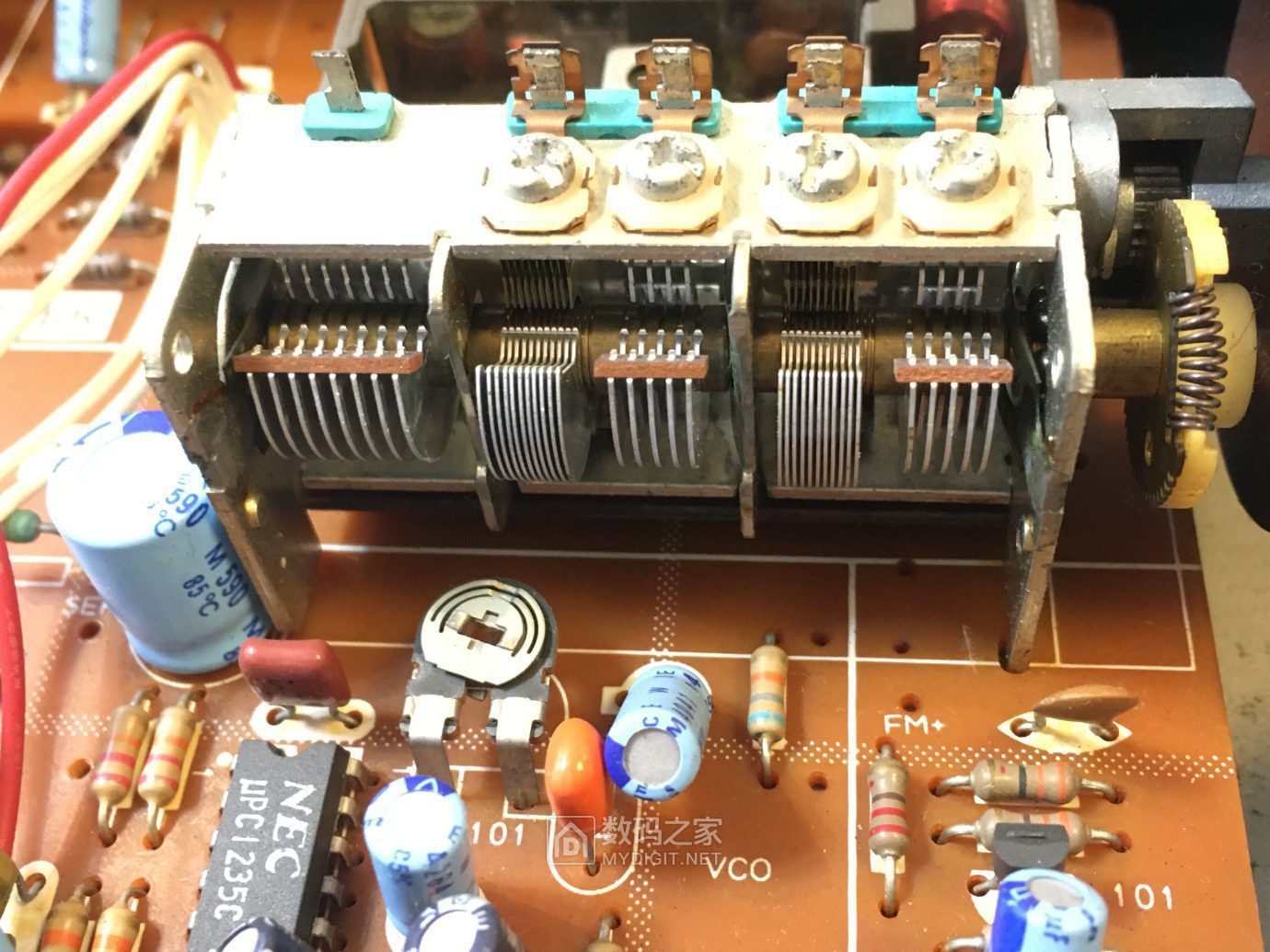

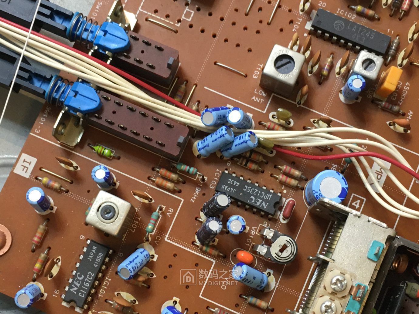

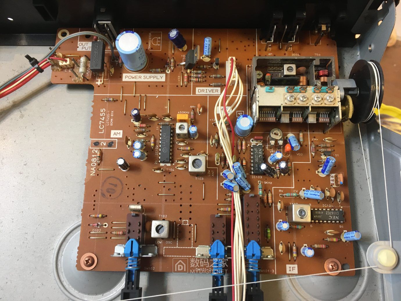

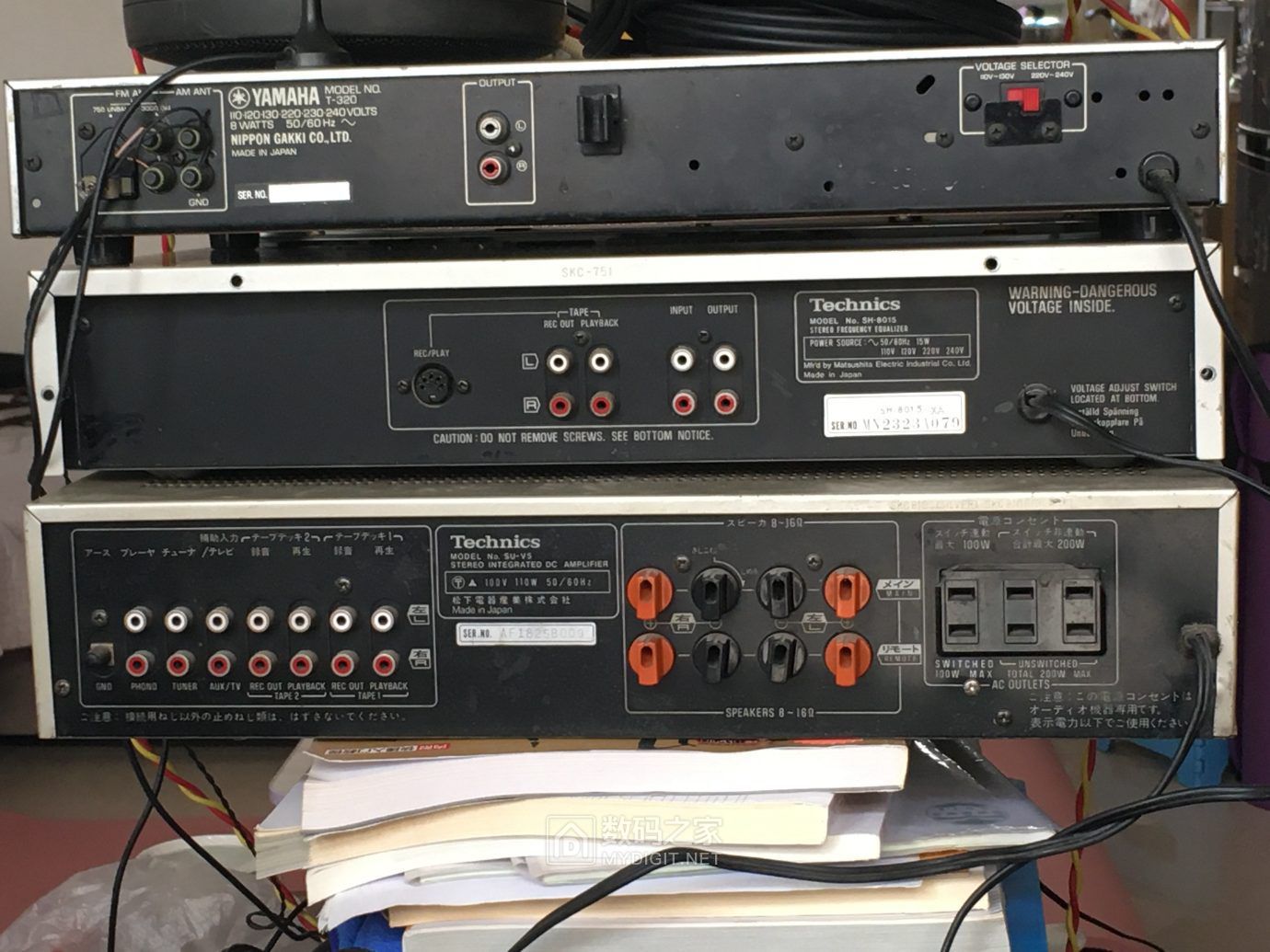

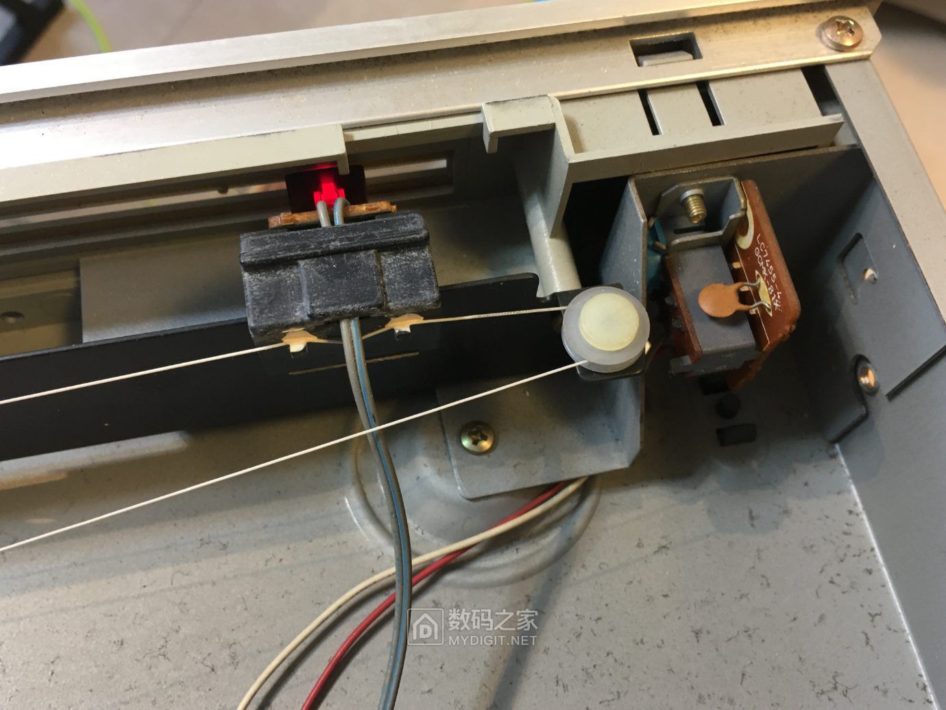

早期日产的收音头,二手收来的,使用痕迹明显,内部倒还很干净,电路没有腐蚀,一个小小的非常精致的空气联调谐器,LA1245高性能AM调谐器,NEC的UPC1235C立体声解码,NEC的UPCC1167C2的FM中放电路,有立体声开关,信号和立体声指示灯。背面有外接天线接口,调谐指示针是一个发光二极管,全部是老款的红宝石电容,声音还可以吧。一次买了一套,还有一个松下Technics标的SH-8015均衡器和V5功放。

发表于 2025-6-19 15:47:00 | 显示全部楼层
那根拉线是天线?

颜色还挺搭配呢。
买时就是三个一套的
发表于 2025-6-19 10:00:01 | 显示全部楼层
颜色还挺搭配呢。
 楼主| 发表于 2025-6-19 09:58:48 | 显示全部楼层
神马you木you 发表于 2025-6-14 21:04
这小日本的空气双联就是精致啊!头次见!感谢!
都是老产品了,日本的比较精致一些
 楼主| 发表于 2025-6-19 09:58:02 | 显示全部楼层
wmshizheng 发表于 2025-6-15 10:59
这么多浅蓝皮的红宝石,真可爱
进口的差不多吧

发表于 2025-6-15 10:59:00 | 显示全部楼层
这么多浅蓝皮的红宝石,真可爱
发表于 2025-6-14 21:04:53 | 显示全部楼层
发表于 2025-6-14 17:24:44 | 显示全部楼层
东川凯 发表于 2022-5-17 07:57
空气联看着好看,其他没什么,芯片好才好
空气联没杂音
 楼主| 发表于 2022-5-17 07:57:38 | 显示全部楼层
919333773 发表于 2022-5-12 08:22
早期国产的也是这样的
空气联看着好看,其他没什么,芯片好才好
发表于 2022-5-12 08:22:44 | 显示全部楼层
早期国产的也是这样的

这些东西不易坏,坏了也不好修,松下T标的V5功放就是有点问题,继电器有时候不吸合,三肯功放代换过,配对麻烦,
