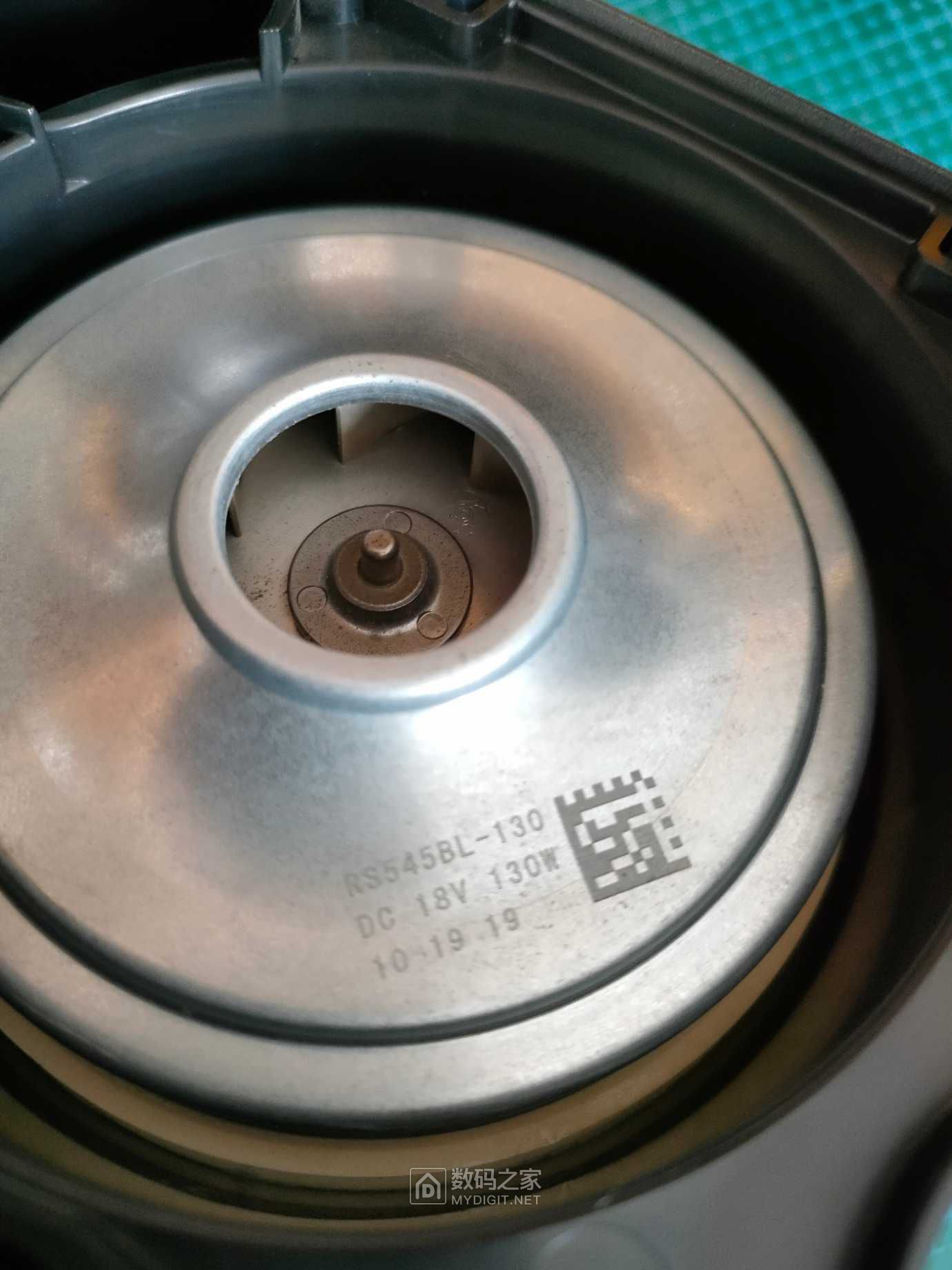

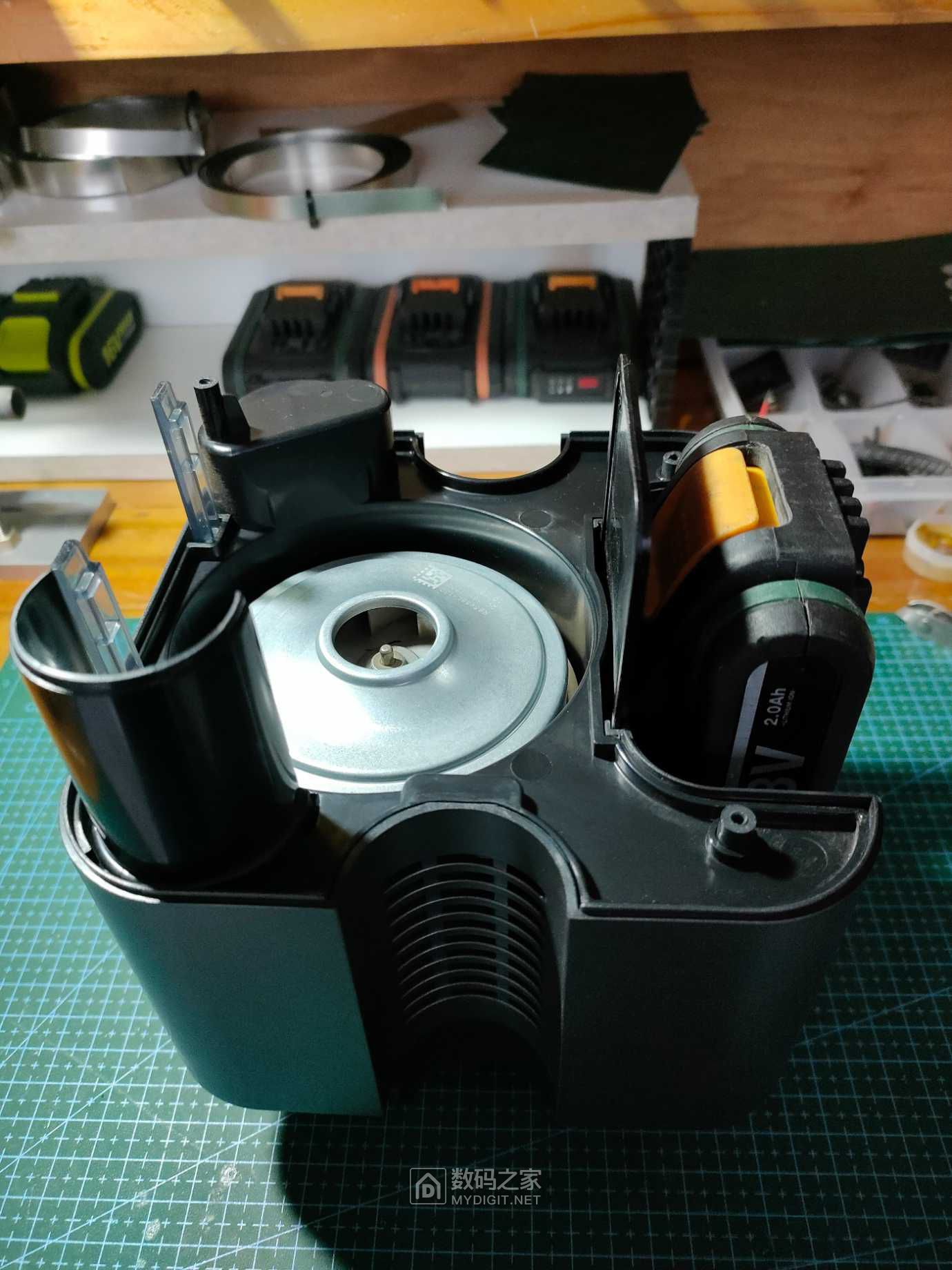

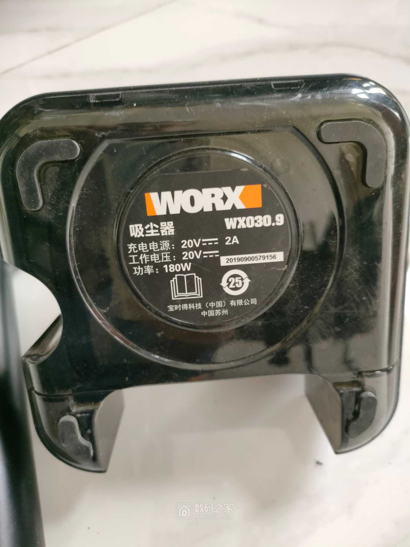

无语了。拆开清理灰尘时看到不同的功率标识

没虚标啊,充电电压20v,工作电压18v。对的。

释放按钮内部是两个长长的顶杆,顶杆会在内部滑槽晃动导致很难开启,顶杆和滑槽之间可以加泡棉限制顶杆乱动,会有改善,吸力有两档,算一般吧,我手里还有米沃奇吸尘器,吸力都比他大多了

20_和18v其实是一样,一个额定电压。一个是最高电压。

不太好,底部灰尘舱门开启设计不合理,开启很困难

是指这个电机在18V下额定功率130W吧?加到20V能到180W么

一个20v,一个18v
发表于 2021-10-27 22:34:39 | 显示全部楼层
是不是一个总功率,一个是部分功率?
