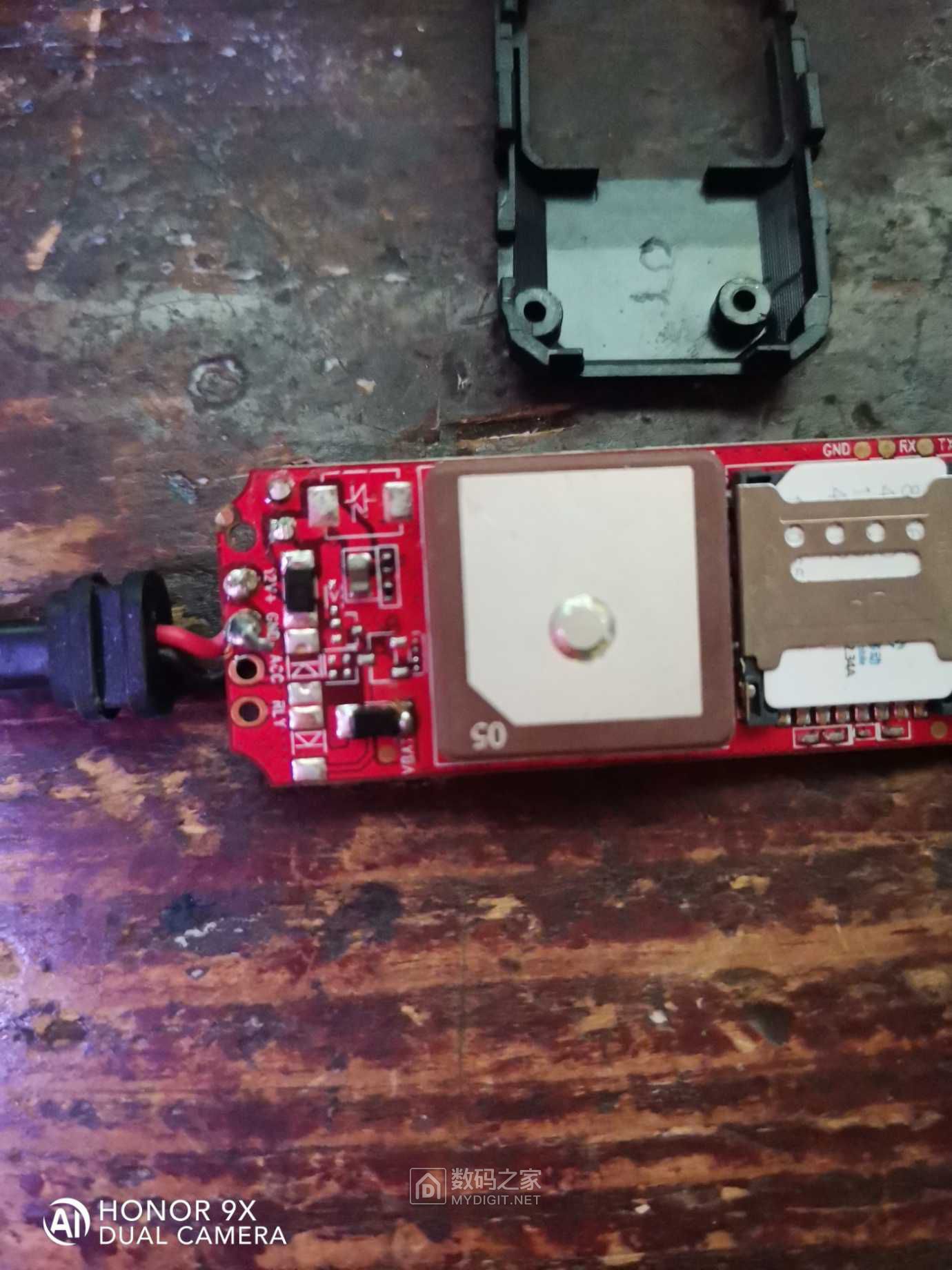

车载(摩托车)gps接电瓶,冬天冷了影响点火,经常电瓶亏电,所以拆了下来

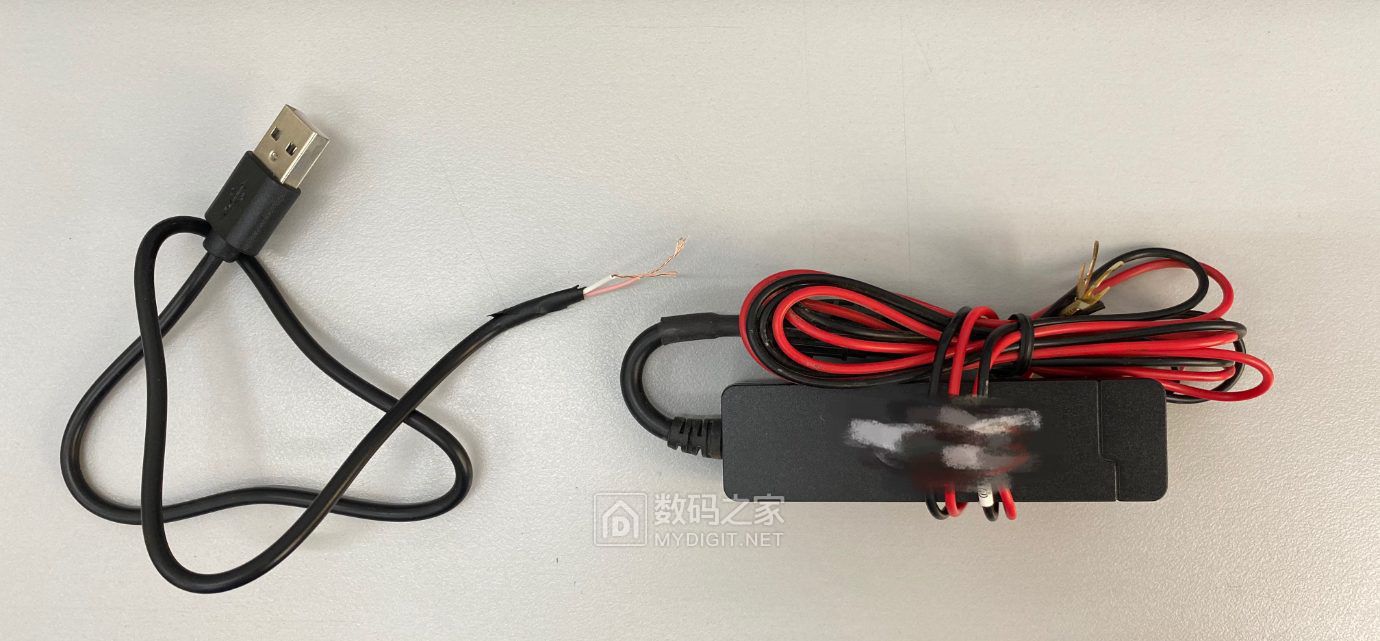

家里正好有老的小米充电宝(10000mAh)闲置,就想着能不能连在一起,充电也方便 用着也省事
找了根usb线分了线头,接上gps的正负极 发现app里定位没啥反应
小米充电宝的 输出是 5V 2A的 gps的输入功率我没找到 摩托车电瓶应该是12V的

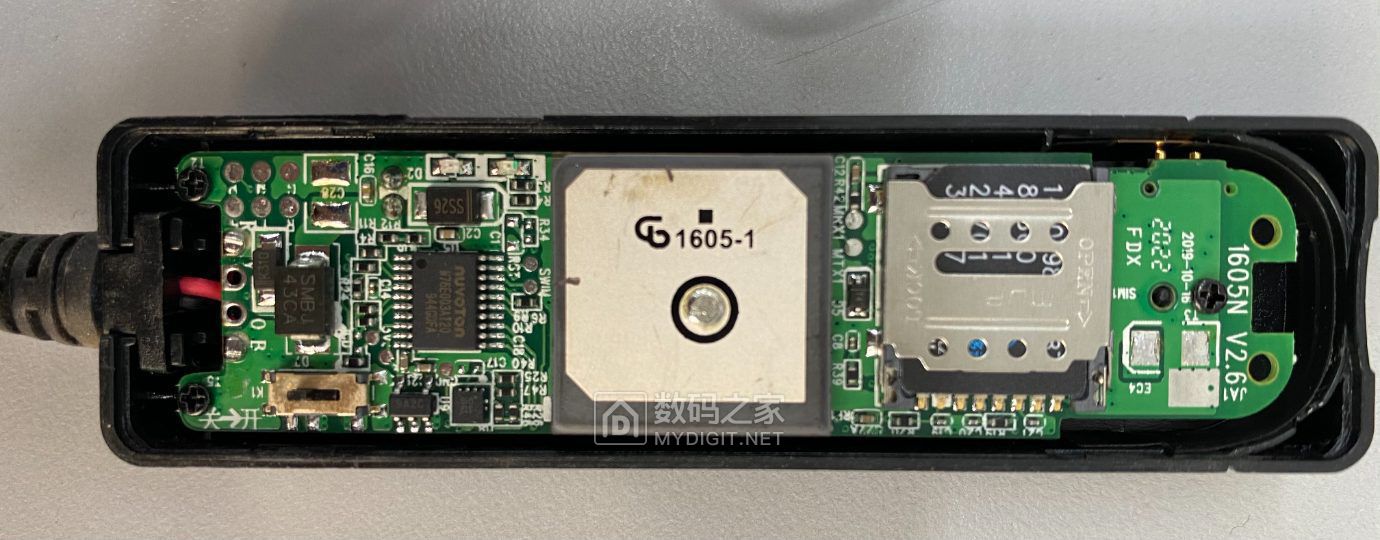

上两张图,麻烦各位 给看看,这个要怎么改造一下 才能用起来?另外gps左下角那个小开关是干什么用的?

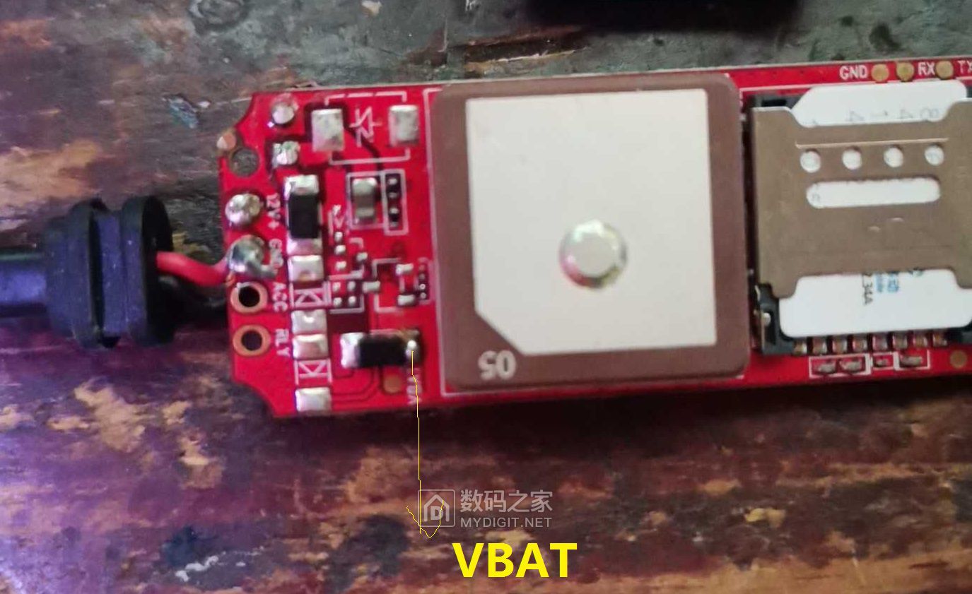

发表于 2021-11-16 13:35:47 | 显示全部楼层
看到电池焊点了,接个3.3V看能启动不?:smile:
发表于 2021-11-16 11:16:19 | 显示全部楼层
这个也是没有电池的

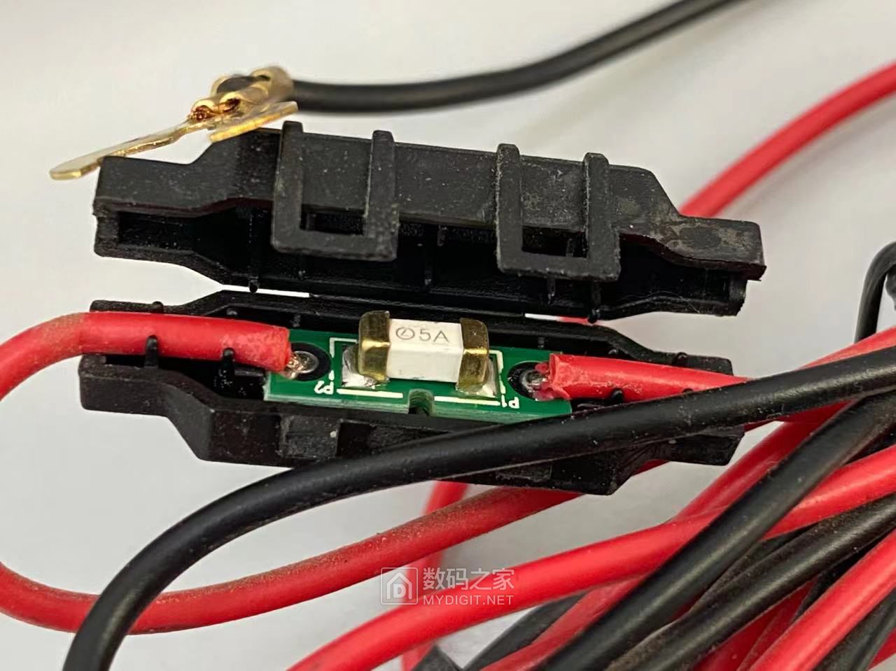

发表于 2021-11-16 11:14:26 | 显示全部楼层
怕考试的广志 发表于 2021-11-15 10:56
这个是您说的降压芯片么?
这个是保险
发表于 2021-11-16 09:59:17 来自手机浏览器 | 显示全部楼层
没开关不带电池的可以接二极管前面vbat那,这种就不知道了。

发表于 2021-11-15 10:19:20 | 显示全部楼层
定位器的12V输入附近会有降压芯片,查询下芯片的参数,如果是宽电压的,那直接5V接到定位器原来的正负极上,也可以看看降压输出后是否5V或3.3V自己改造下
发表于 2021-11-15 10:19:05 | 显示全部楼层
GPS的工作电流非常小,充电宝接入后因无法检测电流,会自动断电。我试验过。

发表于 2021-11-15 09:43:59 | 显示全部楼层
小开关是内置电池开关。关闭的话无法使用电池供电,主电源掉电以后接着离线。打开开关主电源掉电以后靠电池能支撑一段时间并发送断电报警。(前提是没有简配电池)
