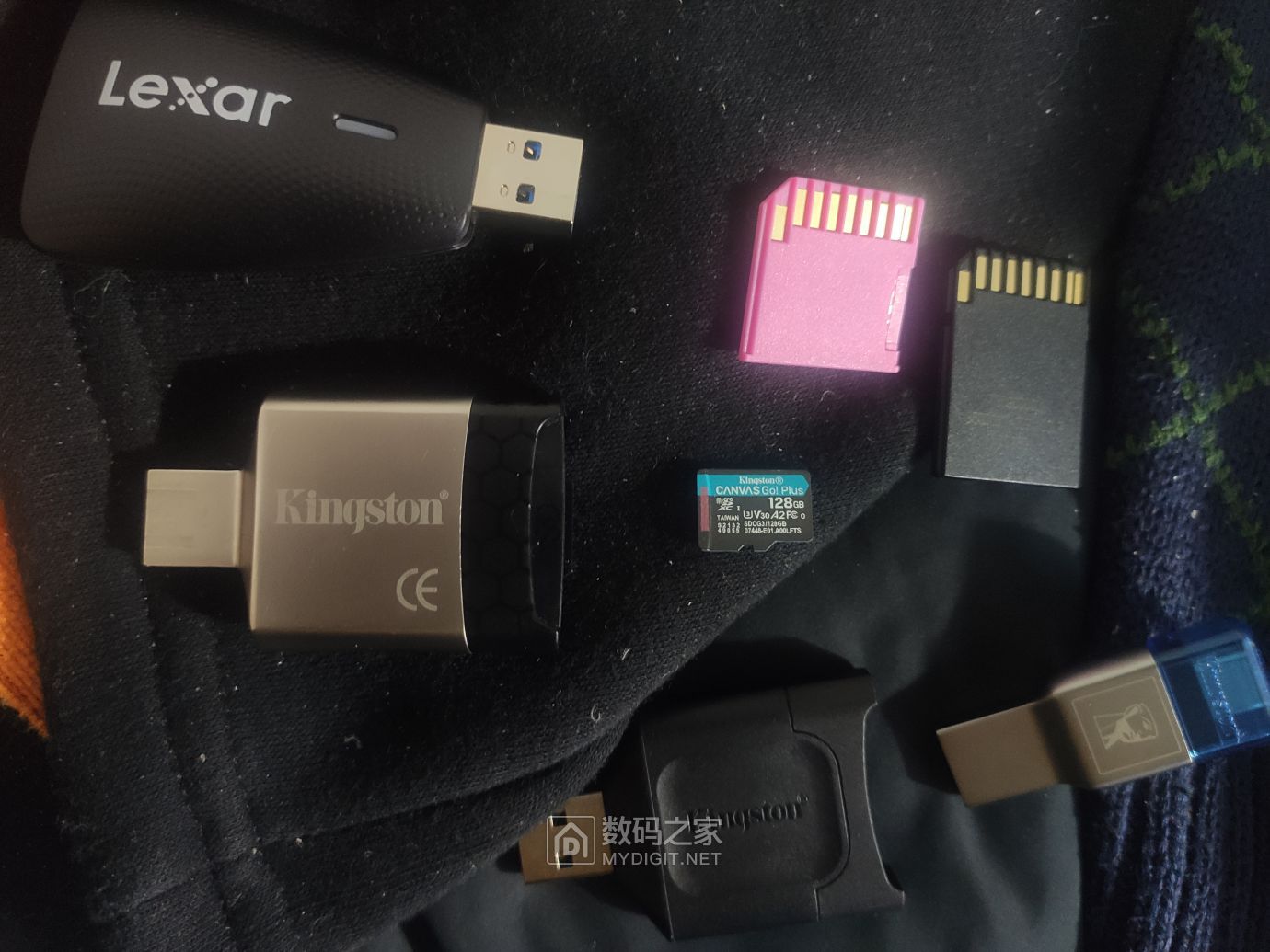

直接上图吧,先来个全家福,主角就是金士顿canvas go!plus 128G TF卡
以及一众读卡器 还有淘宝上买的粉色短tf转SD卡套(长度23mm,普通卡套是32mm长)

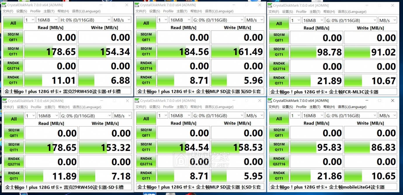

接着是同一张卡在不同读卡器的测速图集合(所使用的读卡器在对话框下方有备注
以下测试均是在卡的出厂默认状态(128KB exfat格式)下进行的

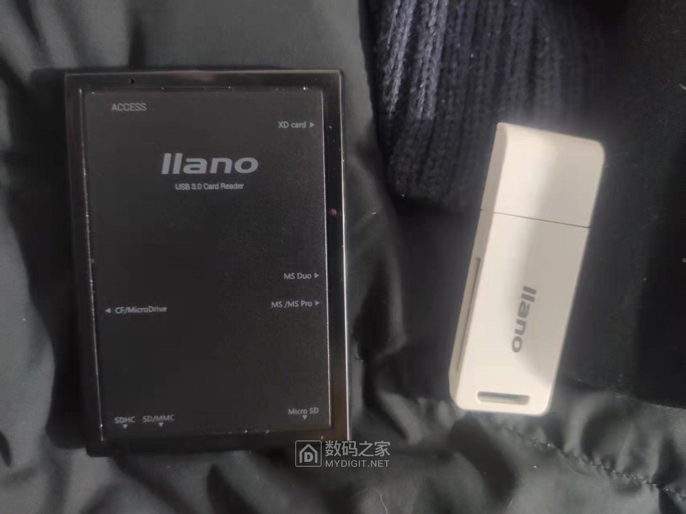

加一个小插曲,绿巨能两款老一点的读卡器 一个白色2合1款 一个黑色5合1款
用转SD卡套搭配黑色5合1那款读卡器 接SD卡槽的时候 顺序读写速度居然会减半
开始差点以为是新买的卡套不行 后来换了三种不同长度的卡套发现都是那样
最后基本可以确定是这款读卡器的SD卡槽或者读卡器本身设计的问题了

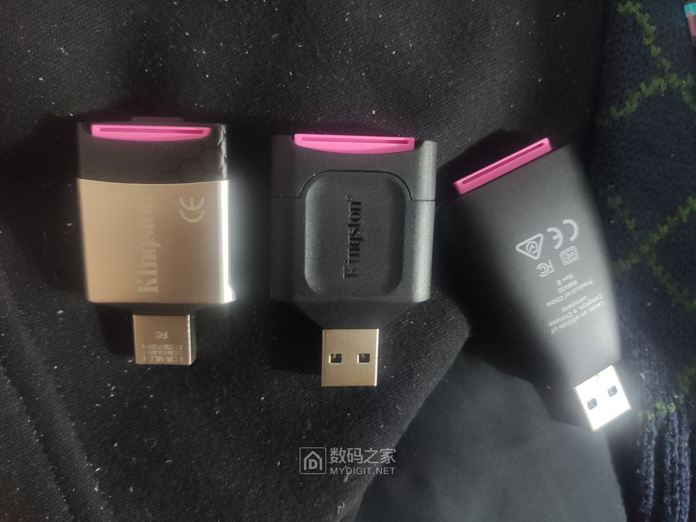

另外展示一下淘宝买的这种短SD卡套的使用效果 23mm长度
只要3.5元一个 没有性能损失 物美价廉(可惜黑色的到处都没货 或者卖得挺贵)
搭配金士顿的G4读卡器和新款的MLP sd读卡器高度都是刚刚好
但在雷克沙RW450上用的话还是要突出来一点 大概高出来3毫米的样子
最后简单总结一下,就是:
1.金士顿canvas go!plus 128G TF卡应该是目前4K性能最强的TF卡 貌似没有之一
   (注意只是128G容量版本的 64G的标的是V10标称写入是70mb/s 256G的测过顺序和4K都比128的差一点
   搭配最新款的支持UHS-I超频卡的读卡器 可以达到顺序读180MB/S写160MB/S
   但是4K性能会减弱 用RW450测速大概最高读11MB/S写7MB/s左右
   搭配普通的USB3.0读卡器 虽然顺序读写只有读98MB/S写91MB/s
   但是4K性能大幅提升 达到了接近读21.9mb/s 写10.6mb/s 真正达到并超过了A2标准
   按照A2标准4K不低于读4000iops 写2000iops 换算过来大概是要达到读16mb/s 写8mb/s
   单论其4K性能甚至已经直追慧荣SMI3280系列的U盘主控了

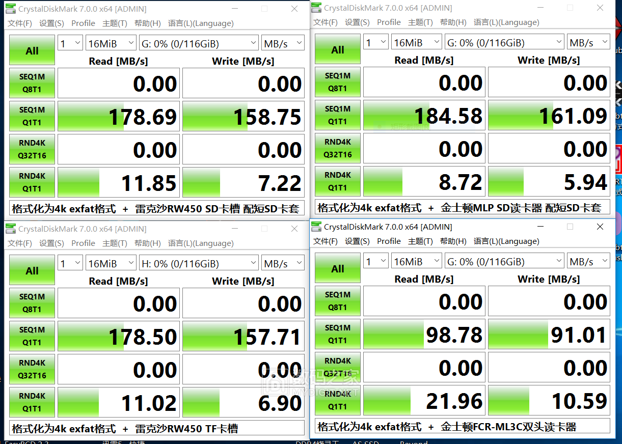

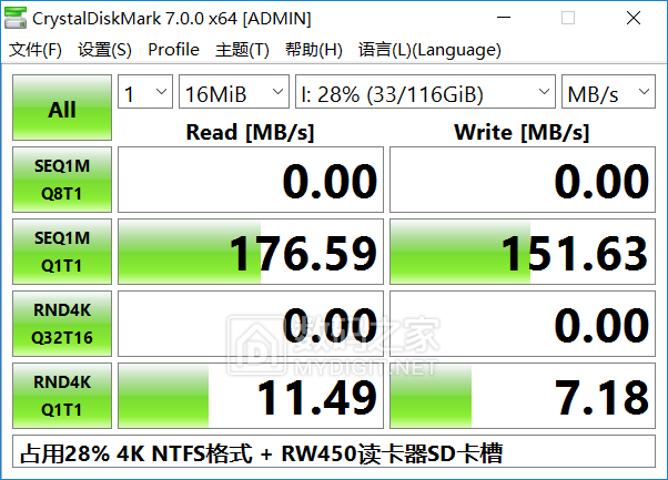

补充:
1.此款128G卡格式化为4K exfat后的速度测试,与之前保持一致甚至有轻微提升
2.格式化为4k ntfs格式 空盘测试 速度依然与之前一致
3.拷贝33G文件占用28%空间后,再测速,顺序写入有小幅下降

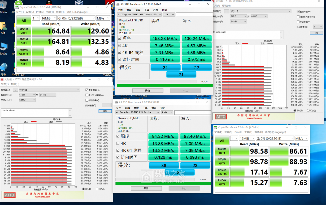

4.增加此系列256G容量卡的相关测试图
连续写入237G文件的曲线,TLC全盘模拟SLC?

 楼主| 发表于 2021-12-9 21:23:54 | 显示全部楼层
enlike 发表于 2021-12-9 09:08
双11的时候我在金士顿旗舰店入了同款256G的,感觉在手机上使用不是特别的快啊。拷贝小文件(照片)还是会间 ...
这款的256G容量的顺序和4K读写性能都是弱于128G容量的,
128G的是 顺序最高读180mb/s写160mb/s 4K最高读22mb/s写11mb/s
256G的是 顺序最高读180mb/s写130mb/s 4K最高读16mb/s写8mb/s
不过256G版的我测过,连续写入140多G才开始掉速,估计是TLC全盘模拟的?
估计还有一方面是受手机的处理器的性能的影响,加上手机自带的读卡器无法发挥其性能

 楼主| 发表于 2021-12-8 23:45:03 | 显示全部楼层
yanyan171 发表于 2021-12-8 23:38
GL3224?但是这一般不会拿来做五合一吧
翻了一下当时购买的链接 只写的创惟高速3.0 没有注明芯片 毕竟三十多块钱的5合一 看来确实不能要求太高
白色那个二合一款 倒是注明了是GL3224
