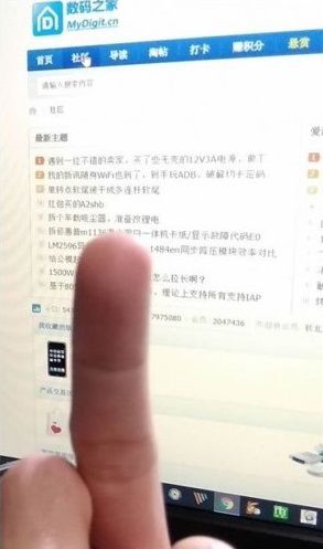

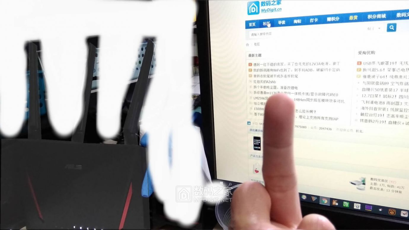

后我坐下来,手机位于中指处,距离天线约50cm;路由器4MIMO,3外置天线+1内置天线:

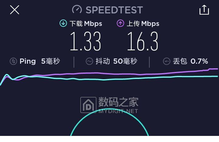

后:
极慢。丢包。测了十几次均如此,完全符合物理实验的可重复性。

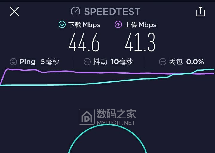

附近有干扰?
了排除这个可能,把手机后移约20cm,肉眼可见速度迅速恢复(蓝色为下载):

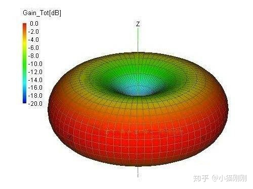

全向天线辐射能量分布图,Z轴为天线方向。按理说,手机平行于天线,信号是最强的:

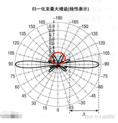

这是不取对数(分贝)的能量分布。虽然看不太懂,但意思是天线发射有若干尖瓣,和角度有关。
所以我又把手机转了方向,中指位置依旧如此。

我觉得这事不一定是天线辐射的蝴蝶图的原因。有没有想过有可能是设备相距太近导致的收发频率互相干扰压制?

这不是距离的问题,是发射信号的方向问题。前几天还见一个蠢货说全向天线没方向性
