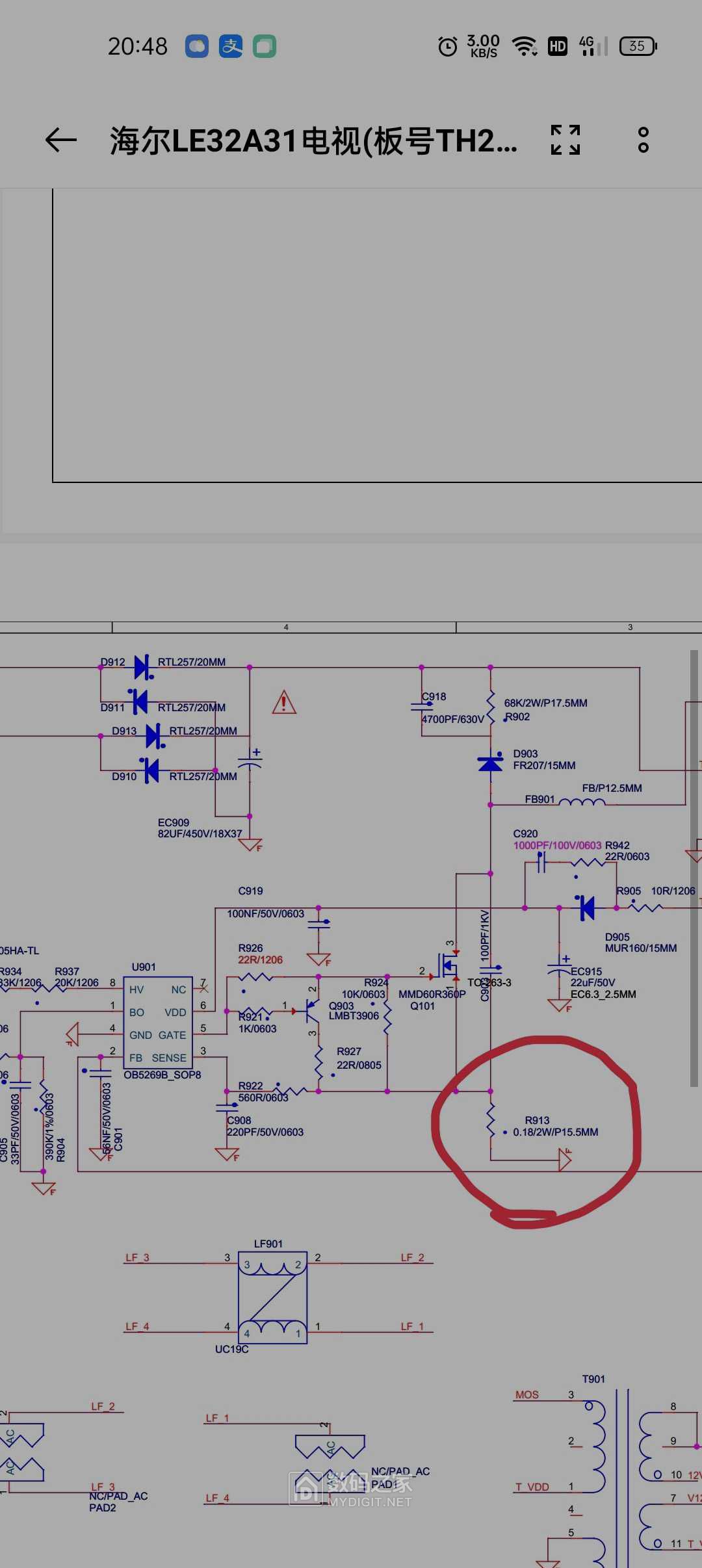

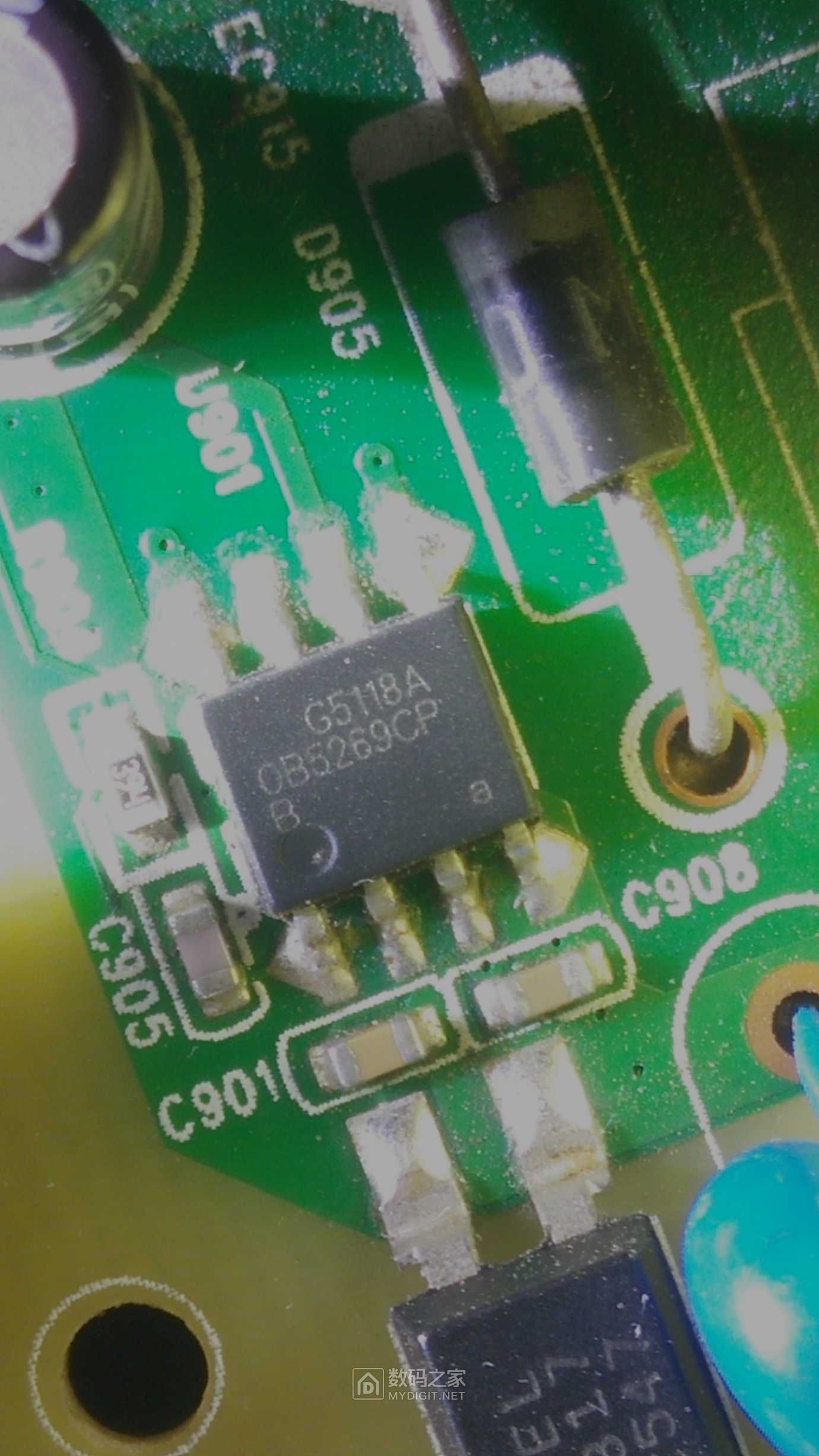

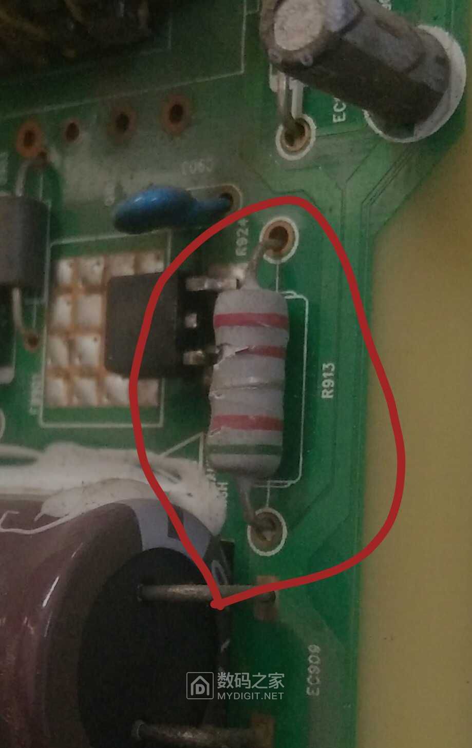

海尔电视电源板开机炸了一个保险和电阻,整流二极管挂了,开关管挂了,快恢复挂了,换好后灯泡大法没问题,但没输出或1.几V。检查后发现电源芯片供电电压接近90V!不知什么原因!那颗炸掉的电阻头次见,
芯片是(ob5269cp)查资料工作电压30V!
电阻算的是52.8k(可能是我算错了)! 但电路图上好像是0.18下图红圈内坛友看看
芯片供电电压高是不是跟这个电阻有关!
海尔LE32A31电视(板号TH29693N1)电源电路图.pdf (514.31 KB, 下载次数: 1)

已经修好了,多谢坛友帮助。换了保险,整流二极管,检流电阻,开关管,快恢复二极管,贴片电阻若干,电源芯片。值得说的是电源芯片走了弯路!最后发现新买的5只芯片没有一个可以用的。在别家又买了5只换上一个就正常了,这年头假货太多了

回去量一下!应该是挂了!之前上电测4 6脚电压接近90V

首先应该低压看驱动,U901查一下资料,6脚加一个12到23V之间的电压,然后会有驱动

R902 D903 C918
缓上升电路(也有人叫削峰电路)如有元件损坏,必烧开关管。

R922  924  926这三个是必查项,芯片和MOS同时坏的情况下,这三个电阻有很大机率坏。

开关管接地检流电阻都很小以欧单位,这个炸了开关管应该也牺牲了
之前原装开关管短路了

我第一眼看它就是个0.22Ω,看了电路图就确定是对的。5环电阻第三环是不可能有金色或银色的,所以只能当4环 ...
换上一个 0.29欧的电阻,灯泡大法亮灯,短路,是电源芯片挂了吗

换了一个0.29欧的,灯泡大法灯泡亮,短路!是不是电源芯片挂了?
