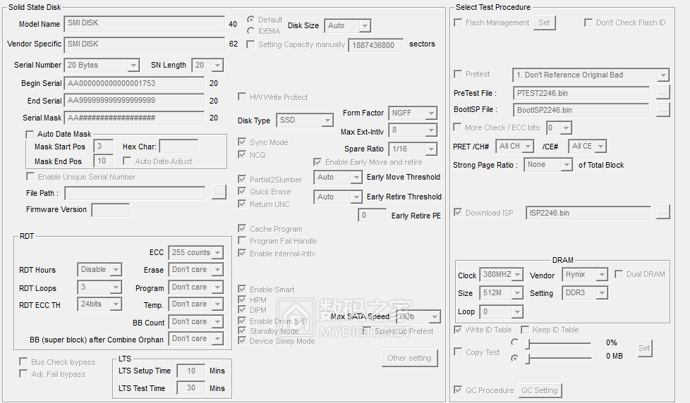

比如说我把新量产工具的其它设置保持与上一版本的工具首次量产参数一致,然后在新量产工具上取消pretest,只勾选下载固件,能不能实现固件平滑升级而不是重新量产导致数据丢失?有人试过吗?

 楼主| 发表于 2022-1-9 08:02:45 | 显示全部楼层
好吧,感谢大家回复。
目前拟按照一下步骤操作:先备份数据,然后进行尝试性固件升级;最后检查能否成功,数据能否保存。若不成功,重新量产然后还原备份。

可以的 参考威刚的2258XT主控固件升级包 但是带数据固件更新也是有风险的 几率升级失败OVER

需要回读里面的各种信息,尝试过,没搞定
 楼主| 发表于 2022-1-5 17:05:32 | 显示全部楼层
我感觉这个预测试只是为了测试FLASH的通信正常,并初步剔除坏块,写入配置信息的。
取消预测试不会导致颗粒原始数据被擦除,只是更新固件本身和一些配置信息。
