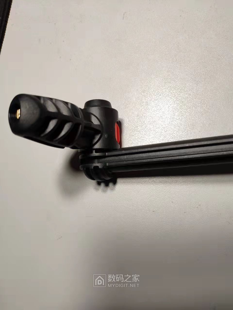

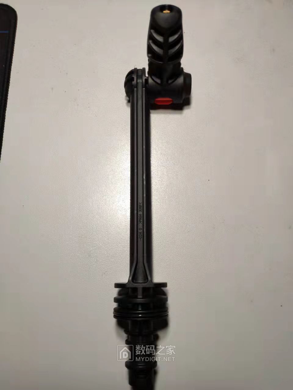

请教大伙,这个洗车机的可以转动喷嘴部分怎么拆解,这个部位没有螺丝,无从下手。

塑料材质紧配合倒刺压入,里面有密封圈小心撬开,有些金属喷头对接后铆接收口。我觉得应该设计成螺纹结构,拧很多圈下来有利于修理弄通喷头。

想想厂家是怎么装进去的,就能知道怎么拆下来了
