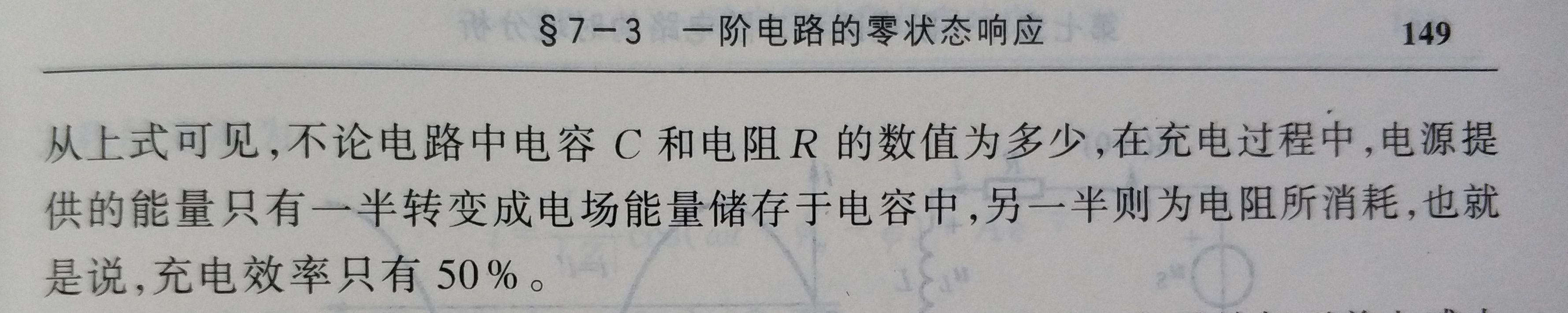

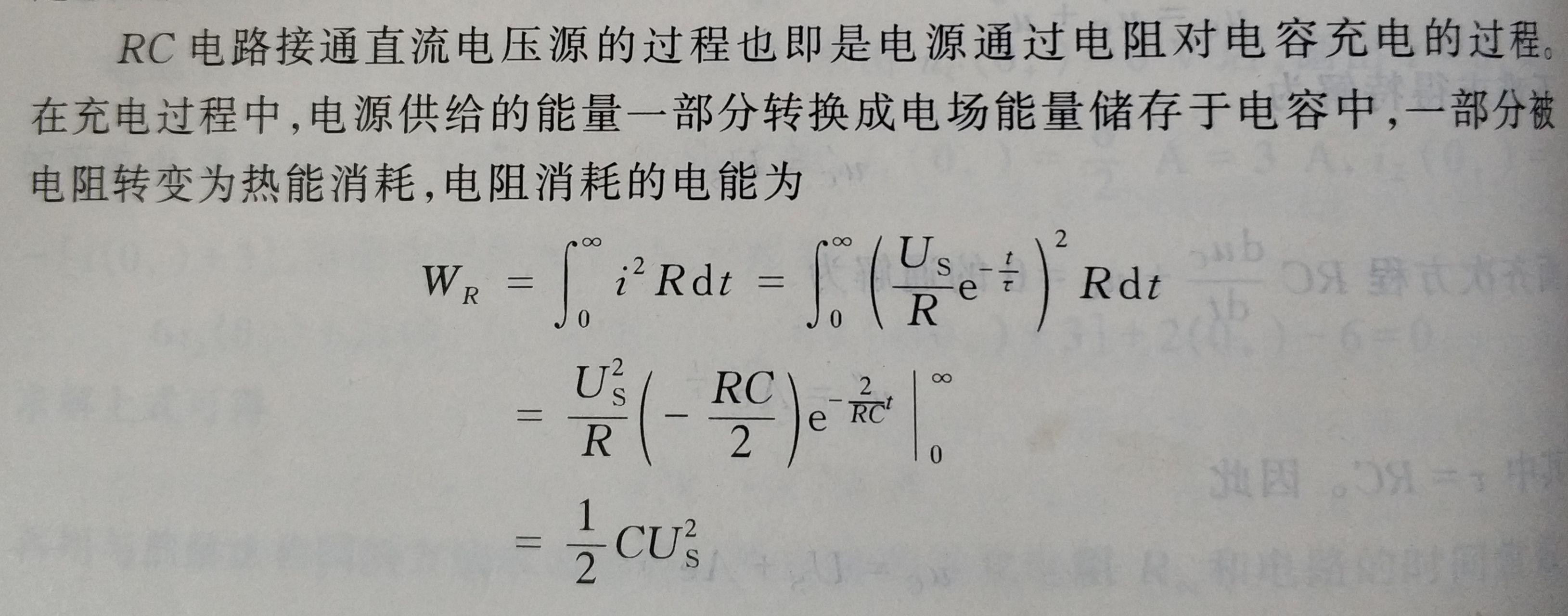

发表于 2022-2-23 22:35:28 | 显示全部楼层
360安仔 发表于 2022-2-23 21:04
看楼主还没搞定,如果实在不行的话,用4.2V的18650算了,最好多用几个,加一个切换的刀闸开关,刀闸送上电 ...
理论上最高效率只有50%
