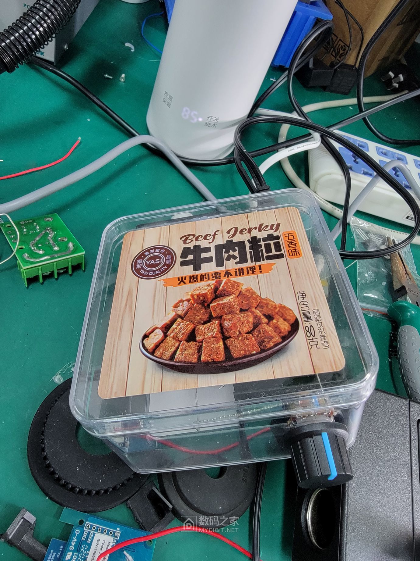

开车长途旅行,服务区热水不足,难免喝不到热水和无法泡泡面,故想了个办法:

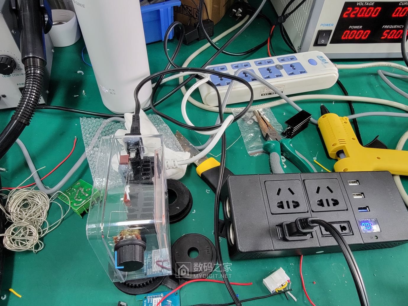

1、车载点烟器逆变器功率只有200W,超功率会烧保险丝和保护,新买车载热水壶又得多花一笔。
2、不额外花费,利用家里的电水壶,功率1800W。

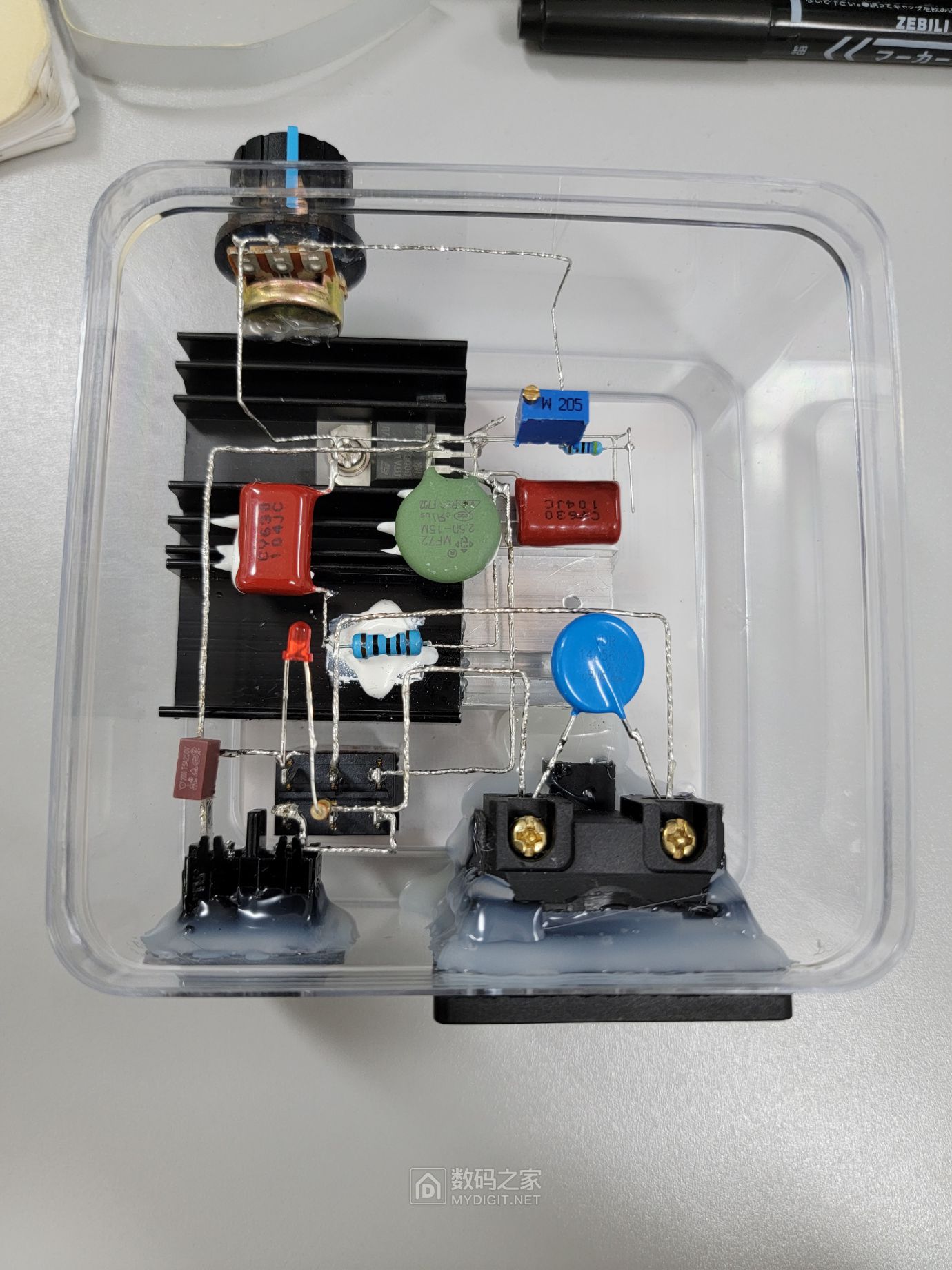

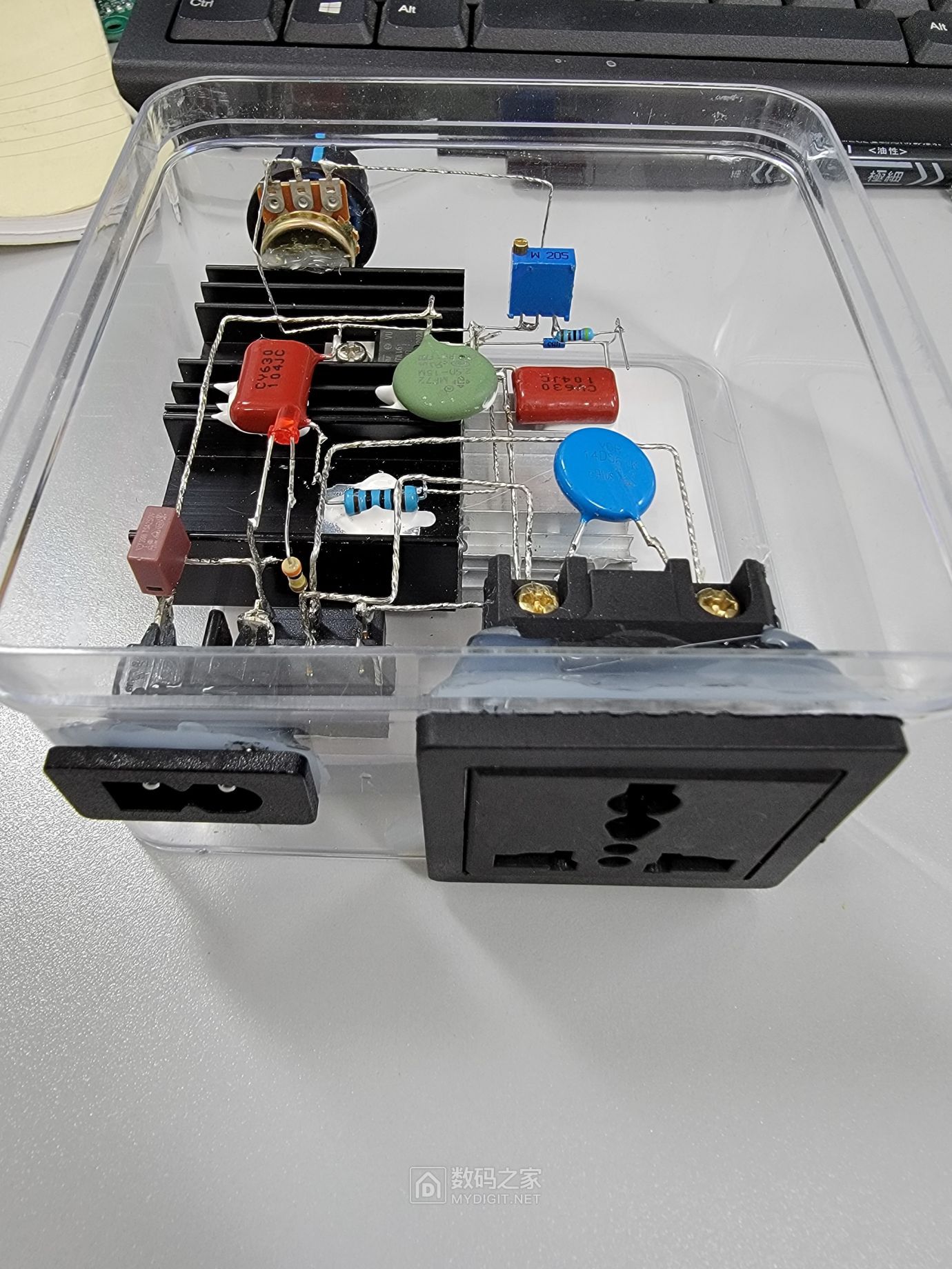

3、家用电水壶功率大,不能直接用,故制作可控硅降压电路,利用现有器件,没有就买一块也不贵,只需要几块大洋,将电水壶的功率限制在100W。
4、用料采用BTA16-800B双向可控硅,104电容,DB3双向晶闸管,100Ω电阻,4.7K电阻,压敏电阻,NTC电阻,电位器,5A保险丝,指示灯,开关、插座、散热器,镀锡铜线,牛肉粒盒子。

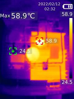

5、实测1L水,从常温加热到100℃,用时1小时左右,在开车途中可以进行烧水。
6、有保温壶的也可以利用,直接烧开的水倒入保温壶,继续烧下一壶。
