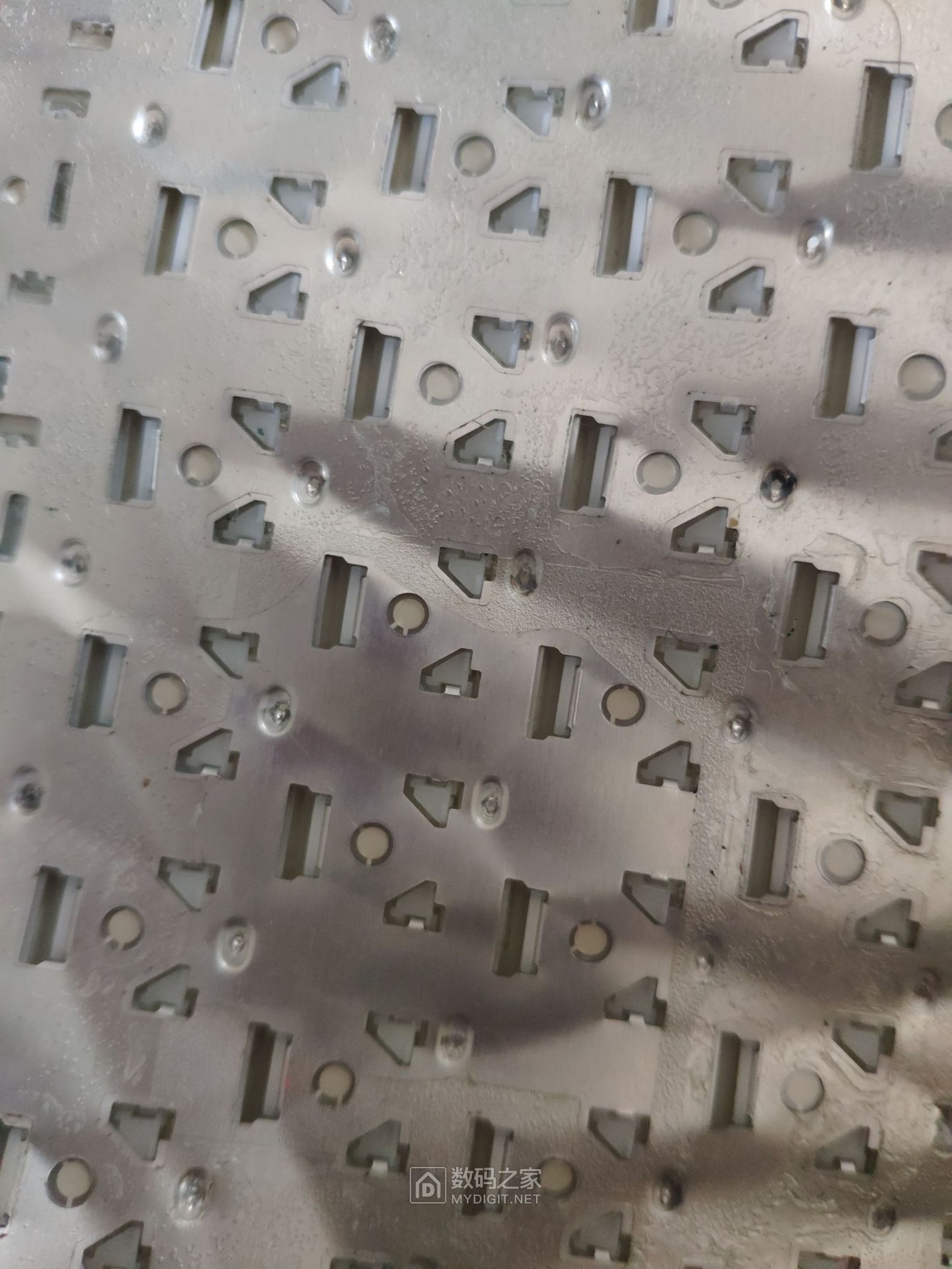

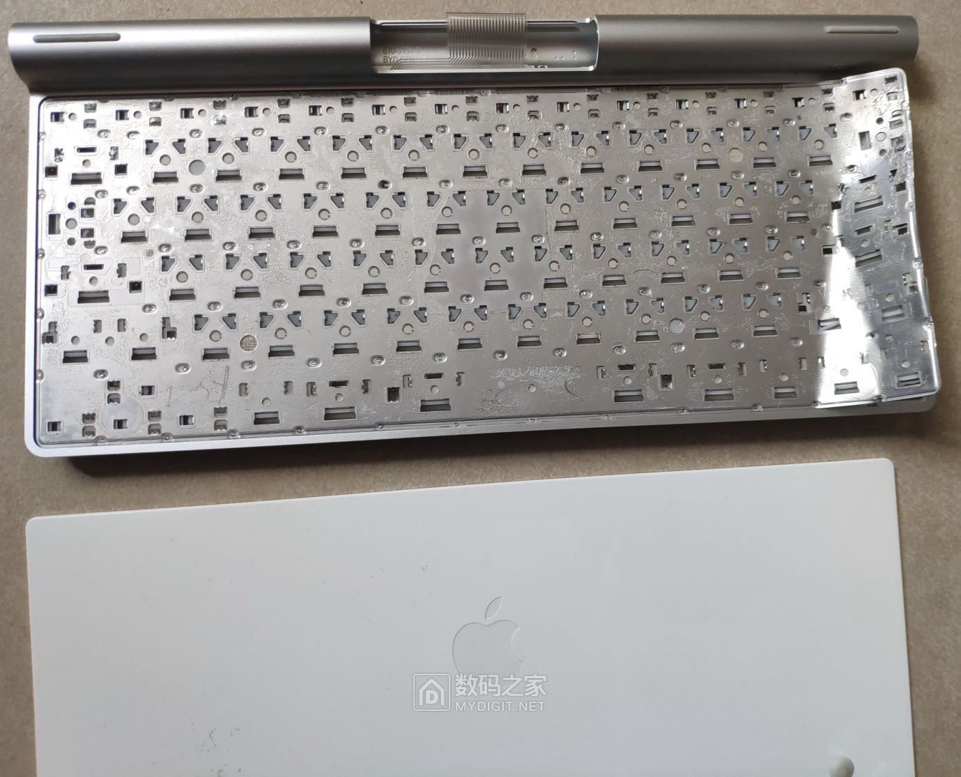

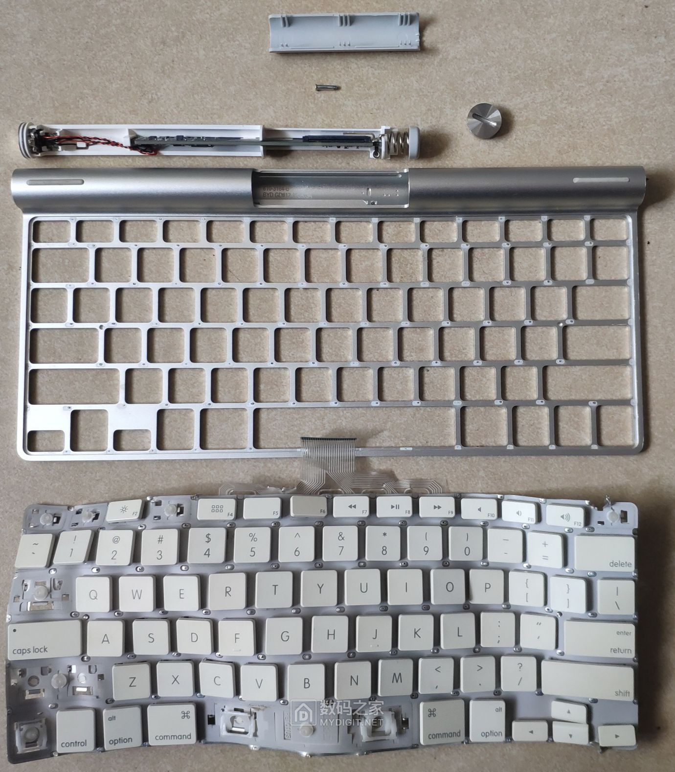

做工用料设计都很好,唯一的问题就是薄膜太容易坏,这个型号的通病就是薄膜断路导致部分按键失效,当然,哪怕只是一个按键失效都是不能容忍的,而且这个基本上是无法维修的,背后的塑料板是双面胶粘的,可以比较完整地取下来,但薄膜是用铝支架点焊包在夹层中的,大概一个键一个焊点吧,如果用电磨一个个把焊点磨掉也不是不行,只要你有那个耐心。其实市面上绝大多数都是薄膜键盘,薄膜也是很成熟的工艺,要说苹果不如小品牌恐怕也说不过去。
框架是BYD的,做工手感真的很好。
圆的是点焊的焊点。
