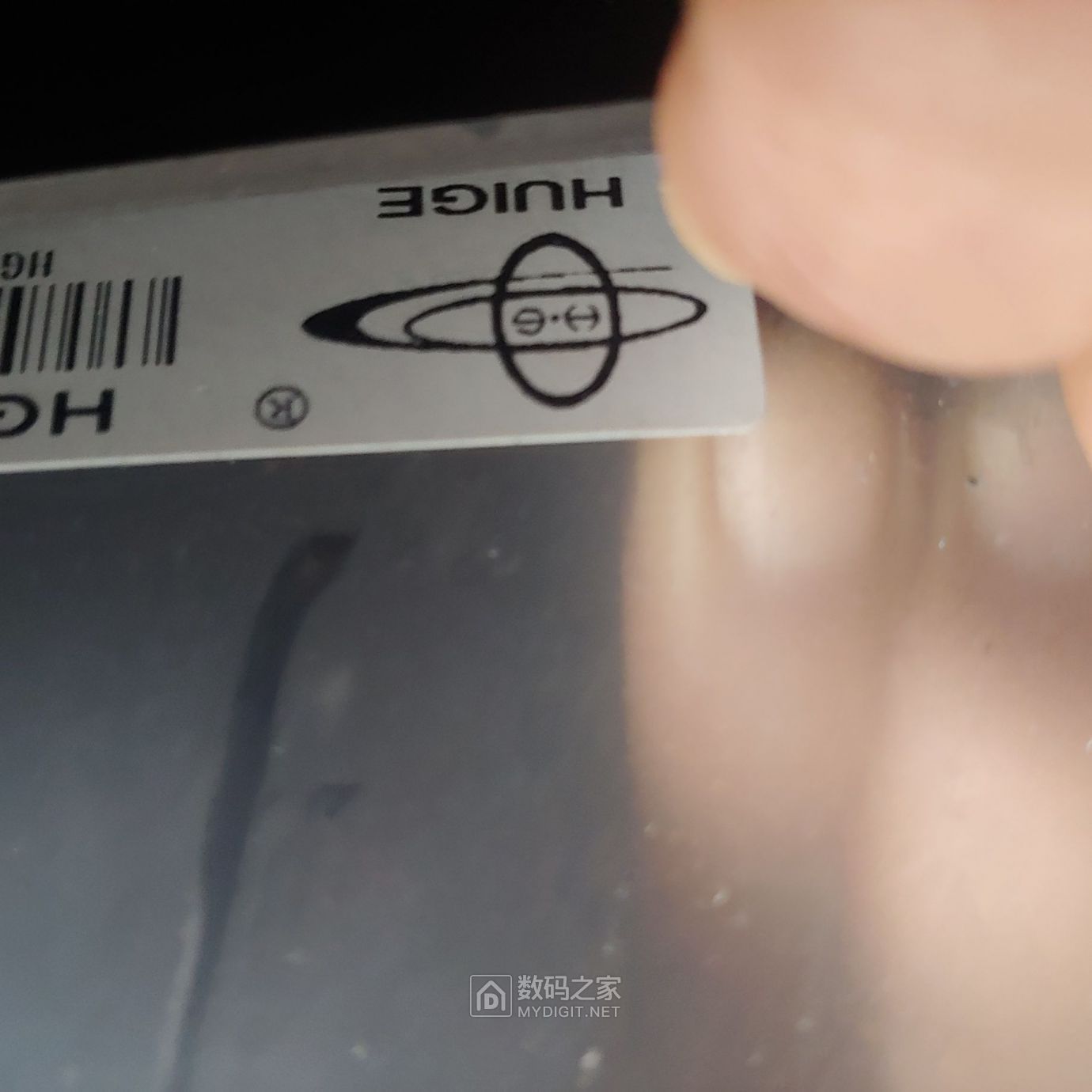

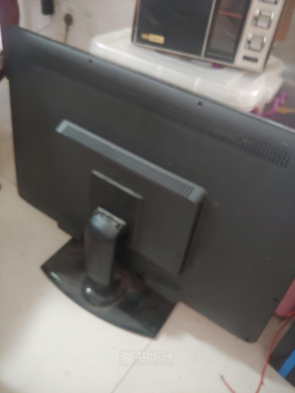

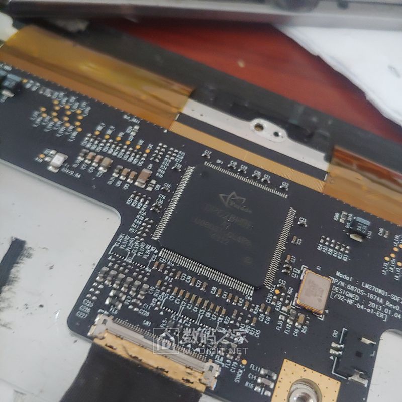

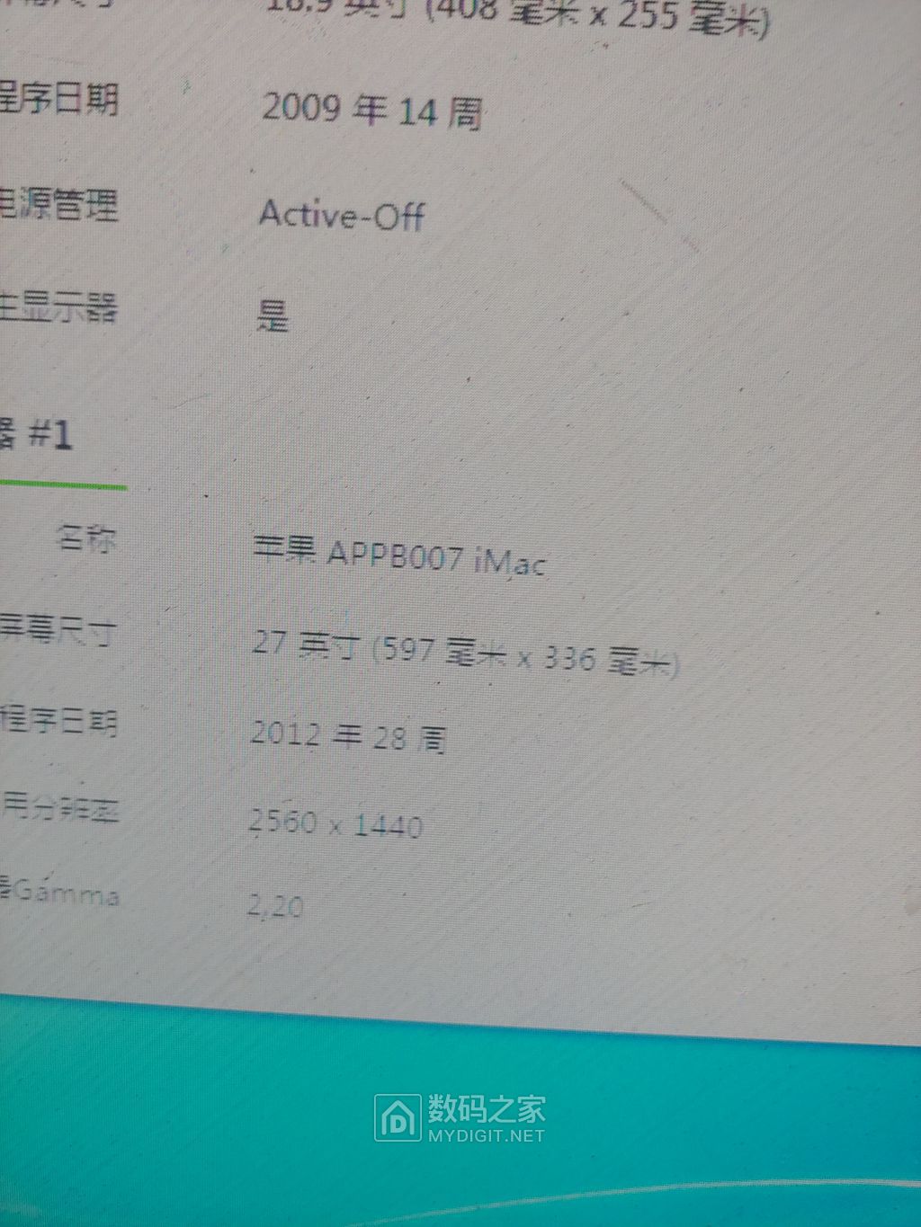

买个工作站,卖家送了2个坏显示器,无牌无型号,鲁大师识别是苹果imac

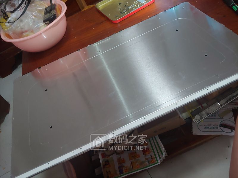

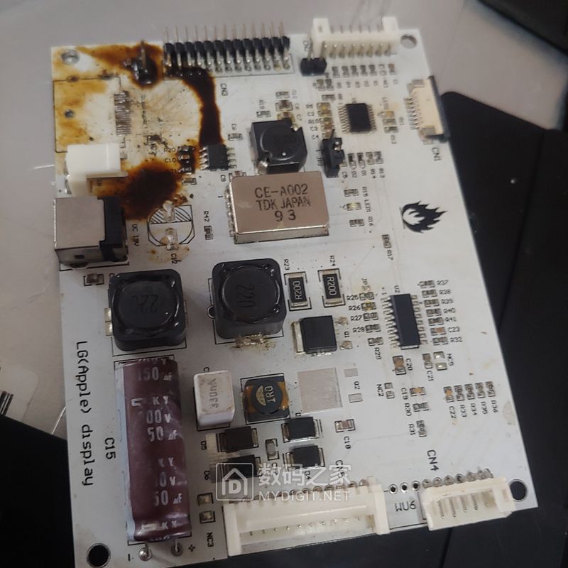

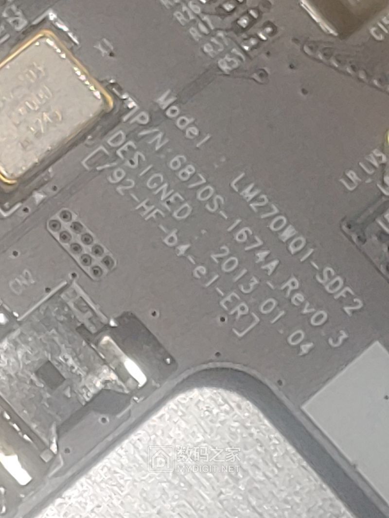

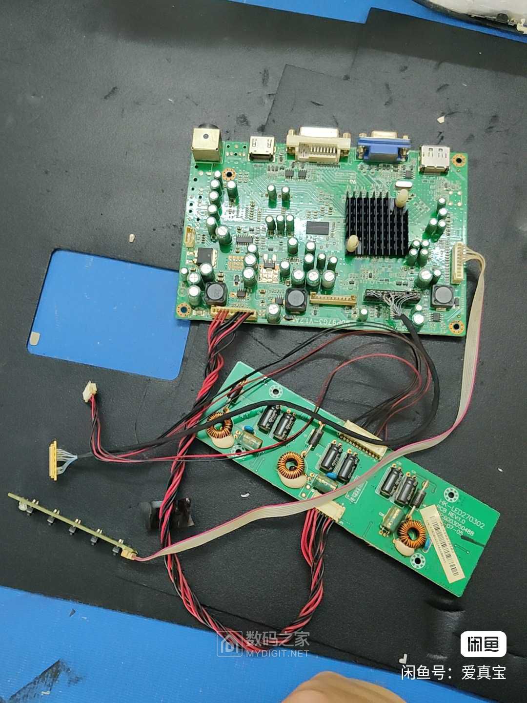

既然是坏的,开拆,发现接口被撤坏了,有个电容怀孕了可惜没有焊好,手艺不行屏厂家,妥妥的山货。
边板型号,lm270wq1,板子焊坏了,到马家搜了好久,发现惠科的一款用的是同型号屏,

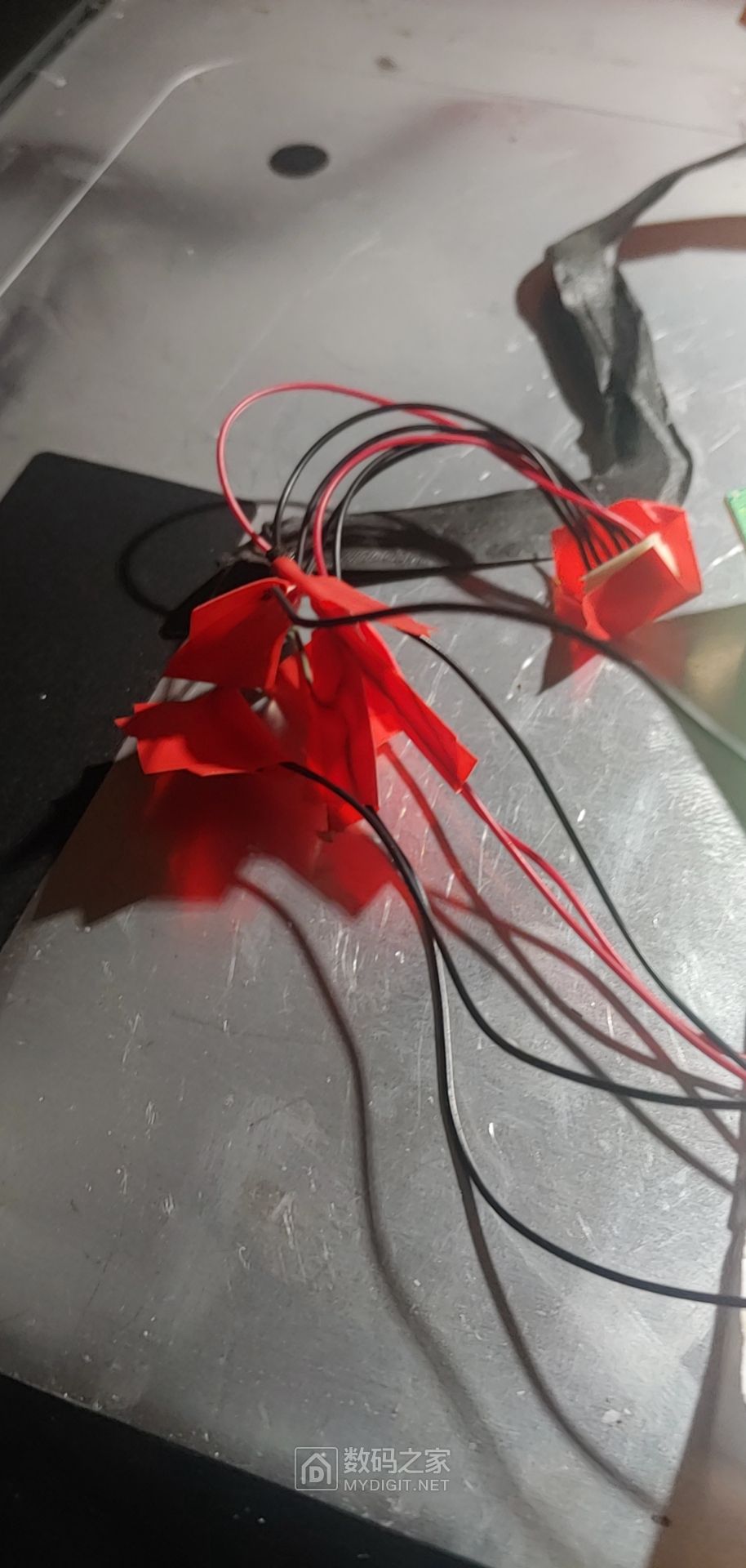

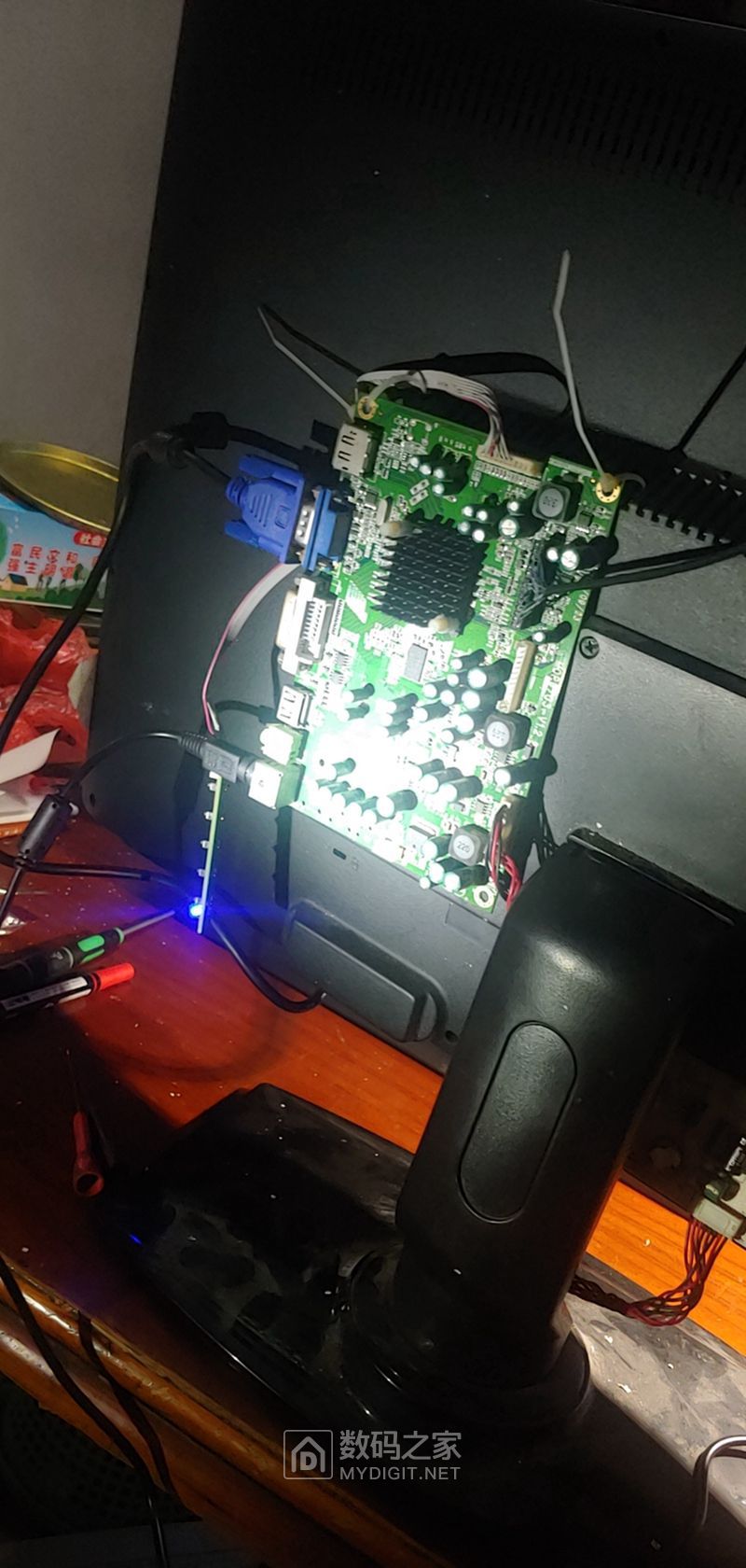

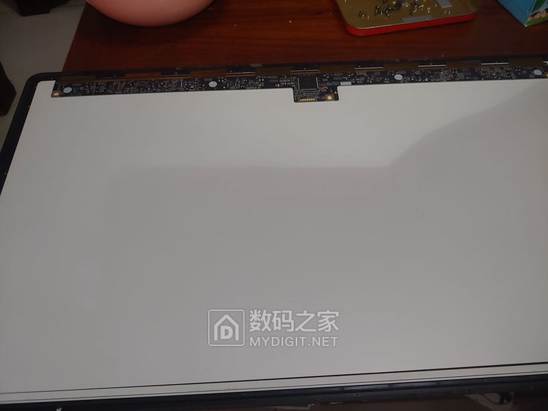

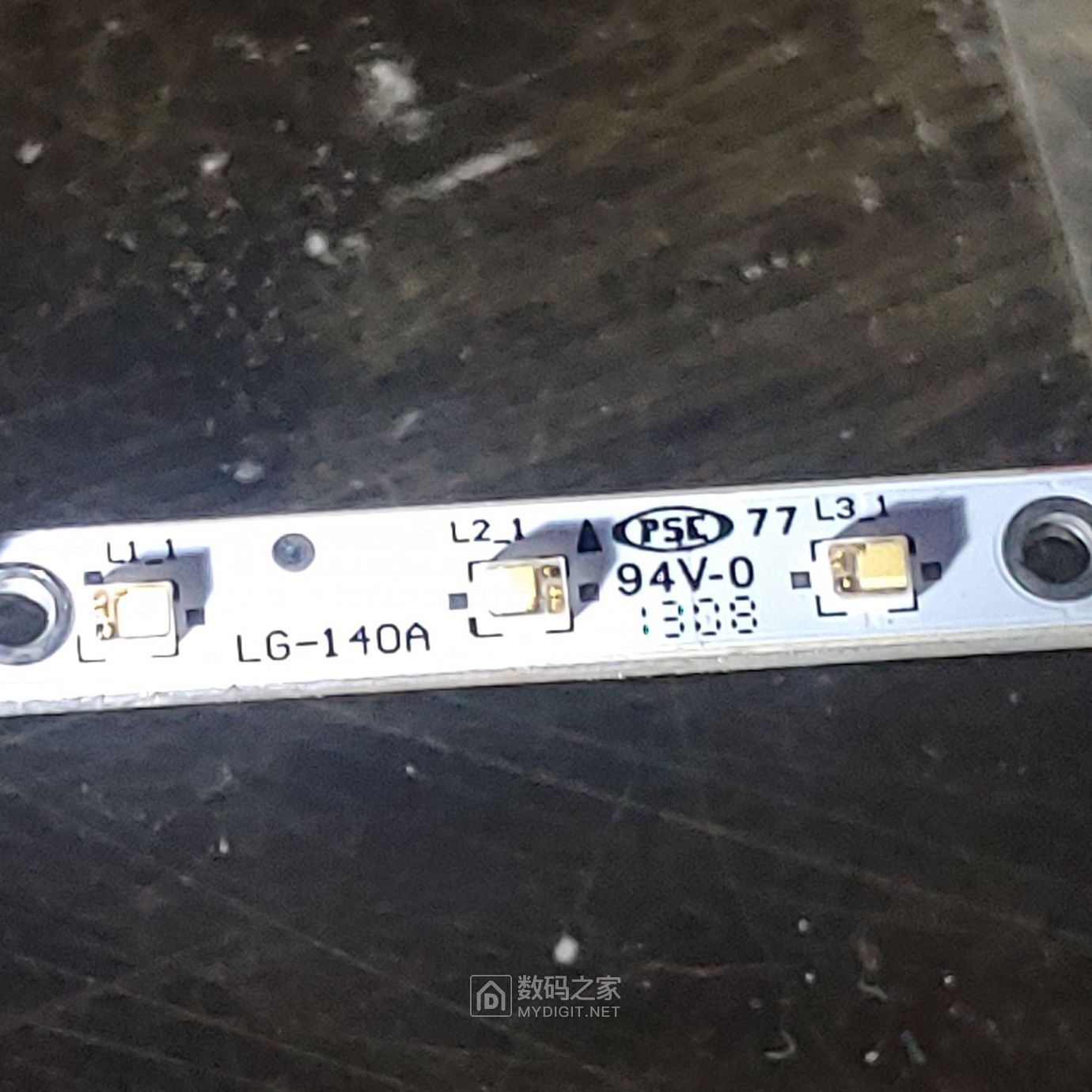

咸鱼上淘的一套板子,为什么不买Apple,贵了。安装网上介绍,一一接上,不亮,测电压,开始70多,后来就24了,闪都不闪,因为早就拆灯条用稳压电源测了,一个一个测得,咋没有那条件啊。又拆下灯条,用万用表测,发现有2个灯不亮。网上还没有找到这种灯条呢,只好买惠科的,那个是2条,这个长一倍。

苹果的板子到时小,原配,可惜贵了一倍多。

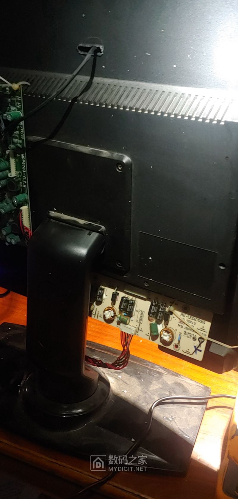

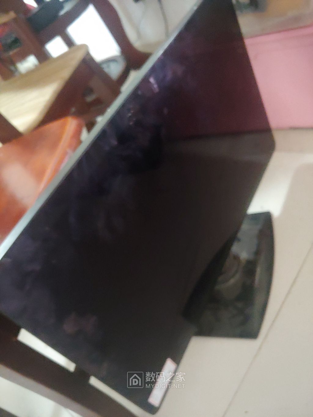

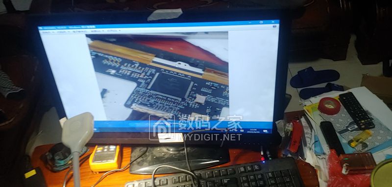

wx_camera_1650463638541.jpg wx_camera_1650463651702.jpg wx_camera_1650463694853.jpg 修好了,到马家买到了能用的灯条,惠科t7000+用的是同型号的屏,就在咸鱼买了,可惜太大了,暂时装外面,屏是胶贴的,临时用胶纸贴了一下,正常了。就是这个用胶贴的灯条能用多久,????

11年12年网上到处都是这样的这种显示器 这个HUIGE应该也是其中之一 屏排线上的LM270什么的才是屏真正的型 ...
灯条不一样,是6p66灯珠,的,而苹果是左右2条,6p36灯珠*2比huige的宽,装不了,又退回去了

外壳无任何品牌标识,里面是huige屏。你知道中文名,慧格?
11年12年网上到处都是这样的这种显示器 这个HUIGE应该也是其中之一 屏排线上的LM270什么的才是屏真正的型号 11年的苹果27 也是这个屏号 就是结尾四个不一样 HUIGE 应该只是做了外壳

背光不亮还好,每个LED都测一下。换灯条最好一样的。
