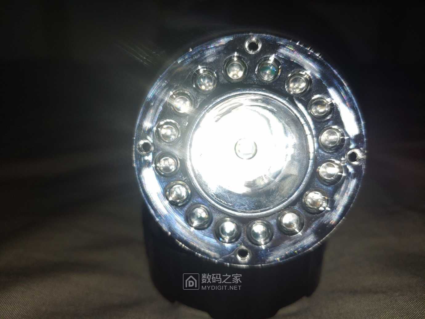

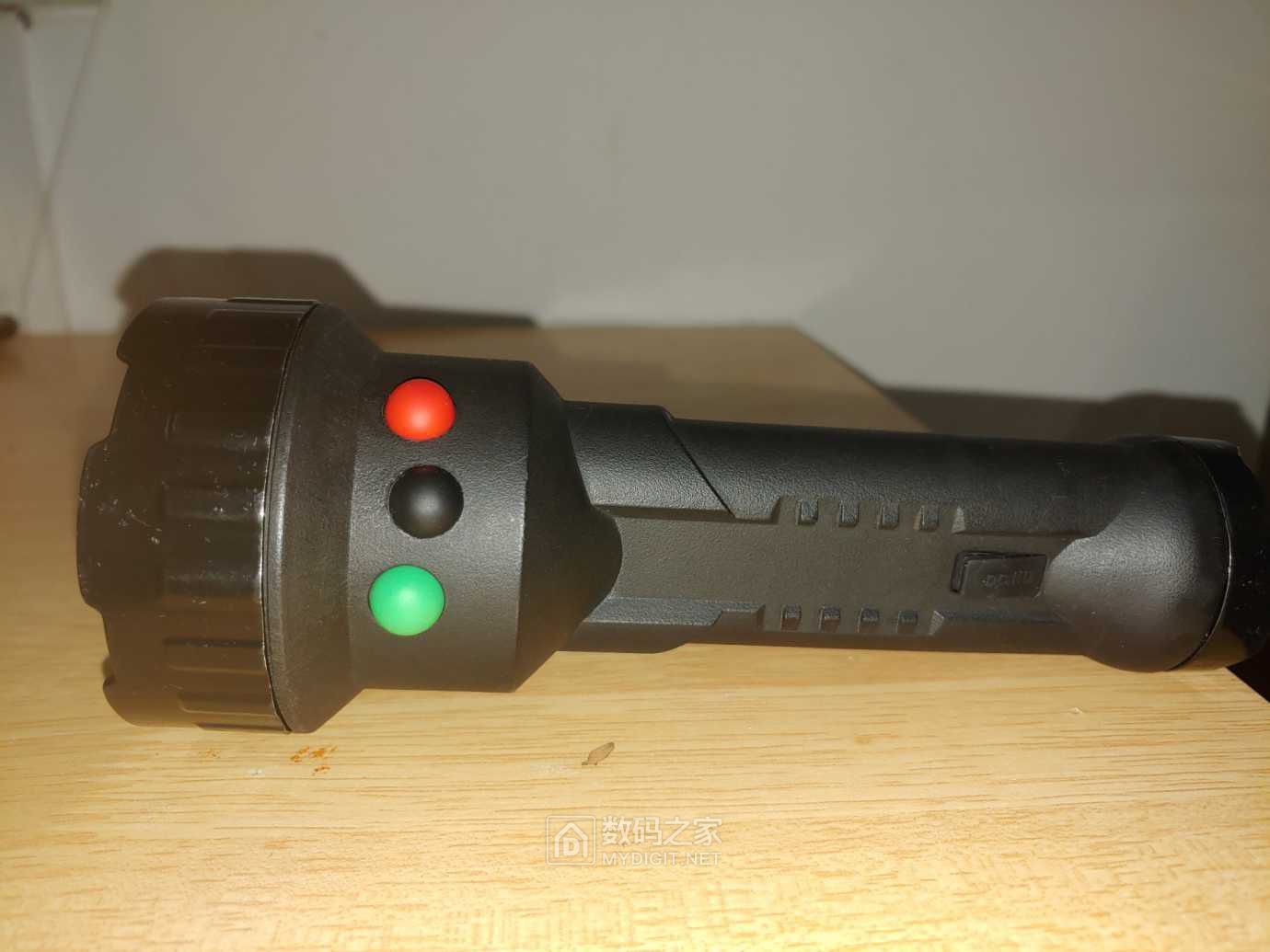

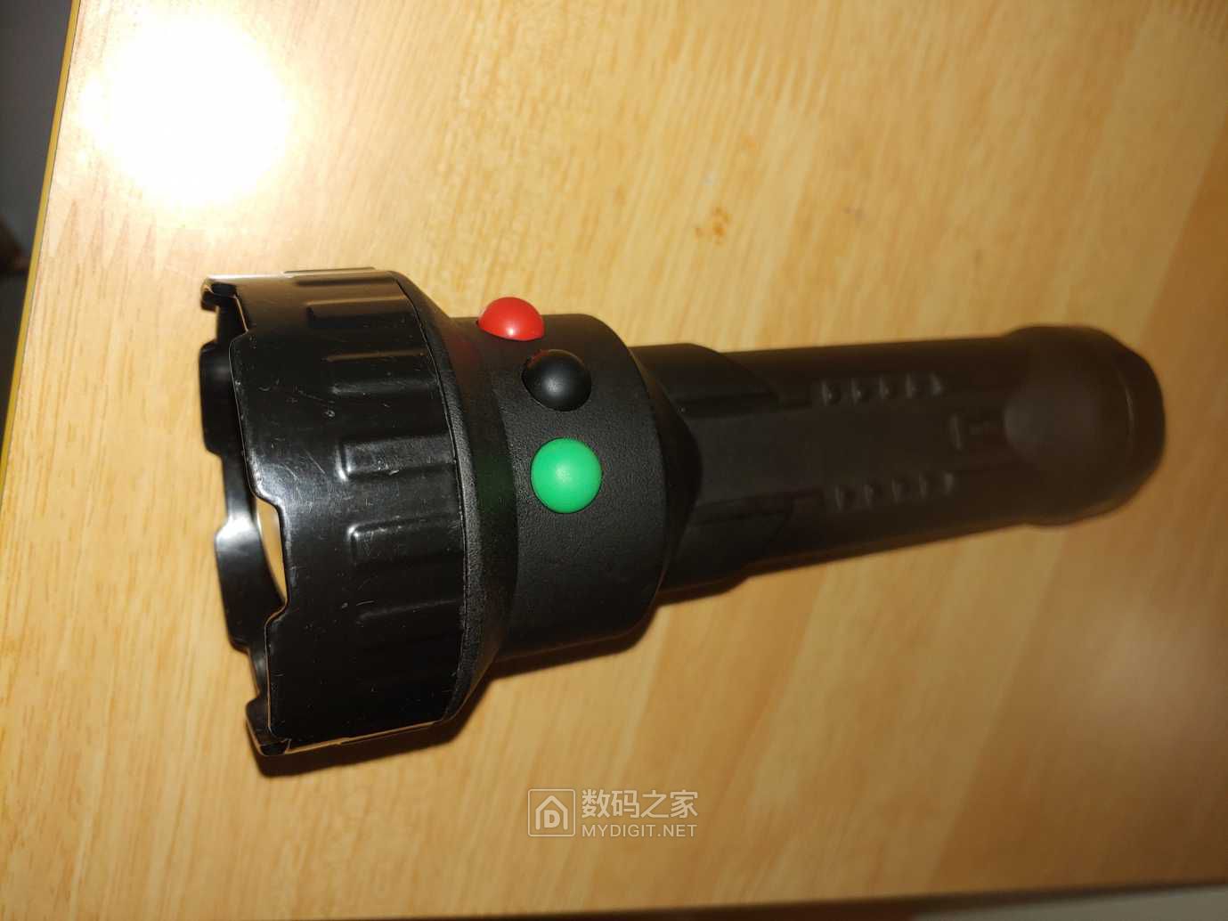

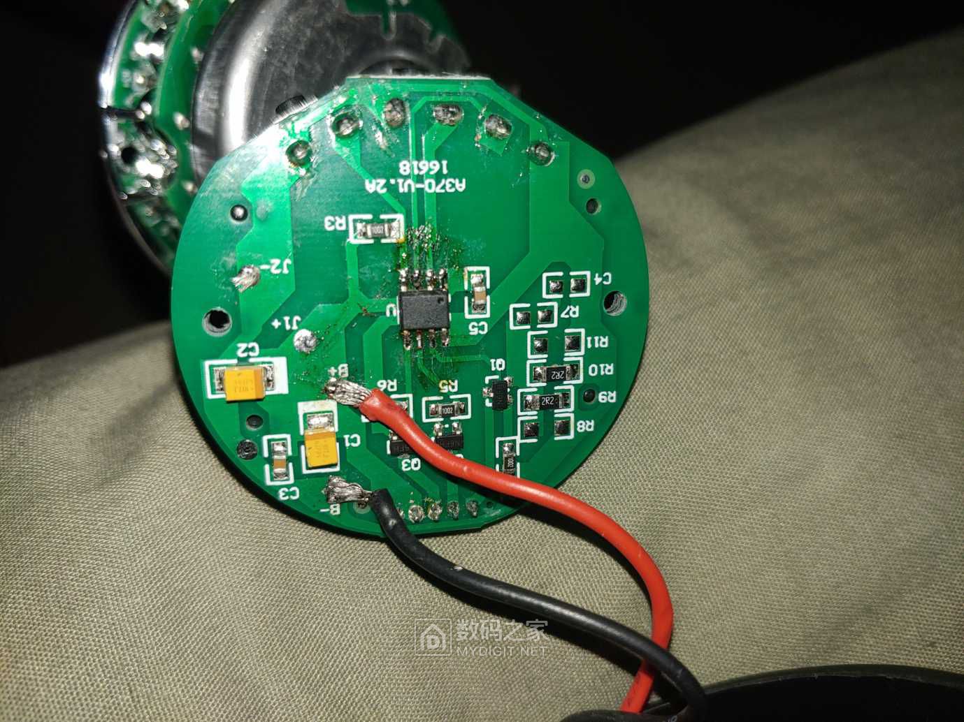

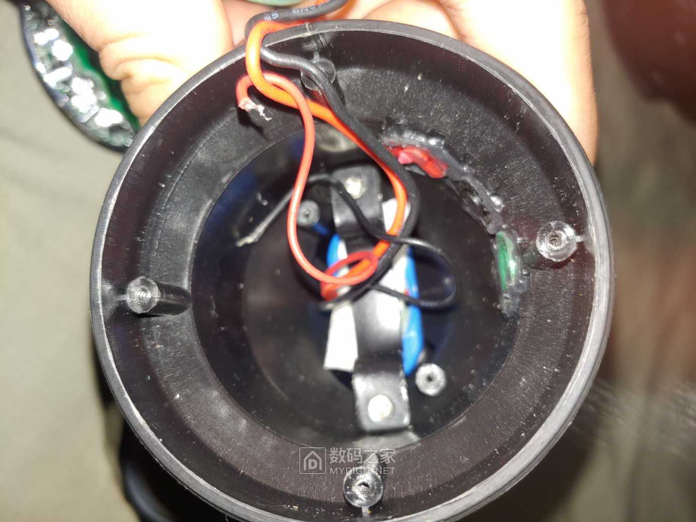

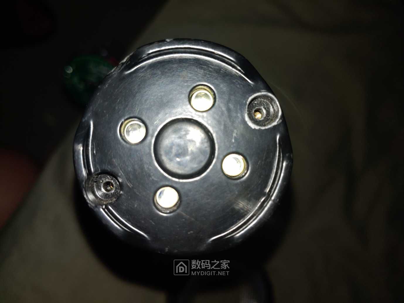

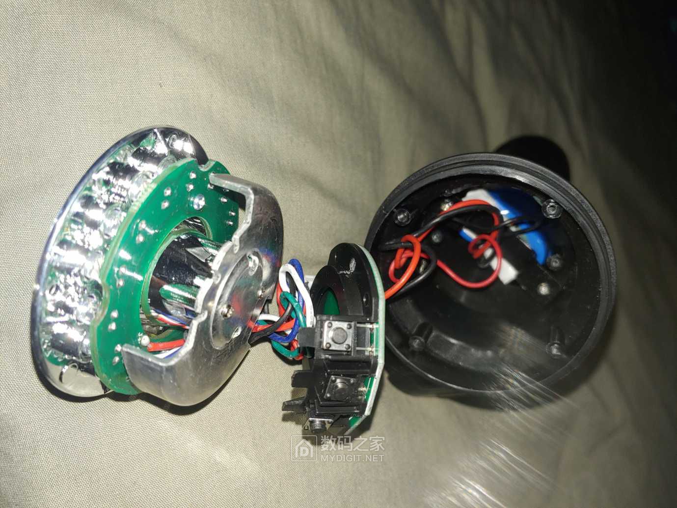

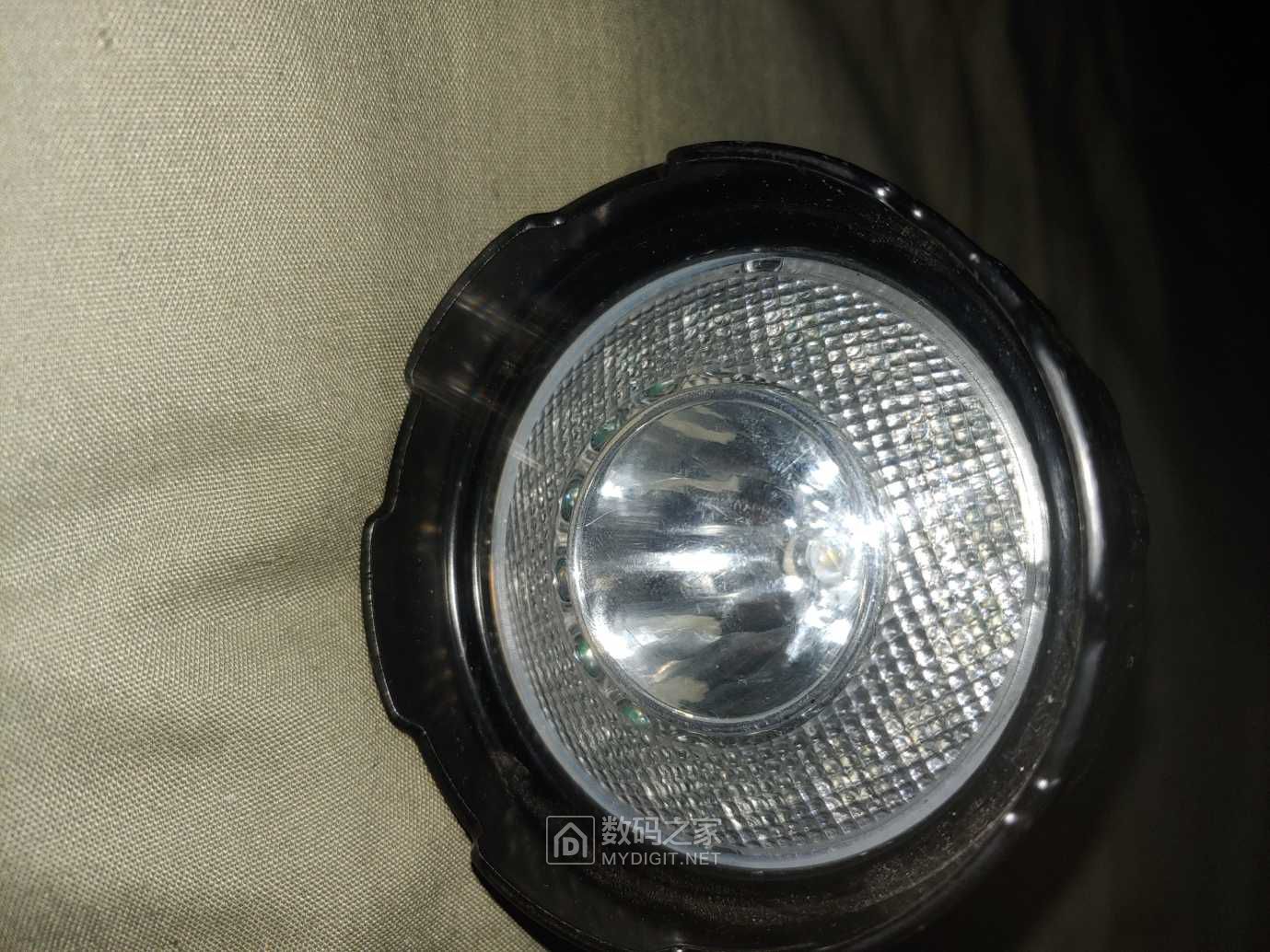

一款海洋王红绿白三色手电,系铁路行业专用信号照明设备。红绿灯作为信号指示,白灯主要作夜间照明。电路三路轻触开关通过单片机控三路灯光。灯头一圈草帽灯珠,红绿灯相间,中间一颗超亮白光,尾端有四颗草帽白光 辅助照明,两节锂电池并供电。

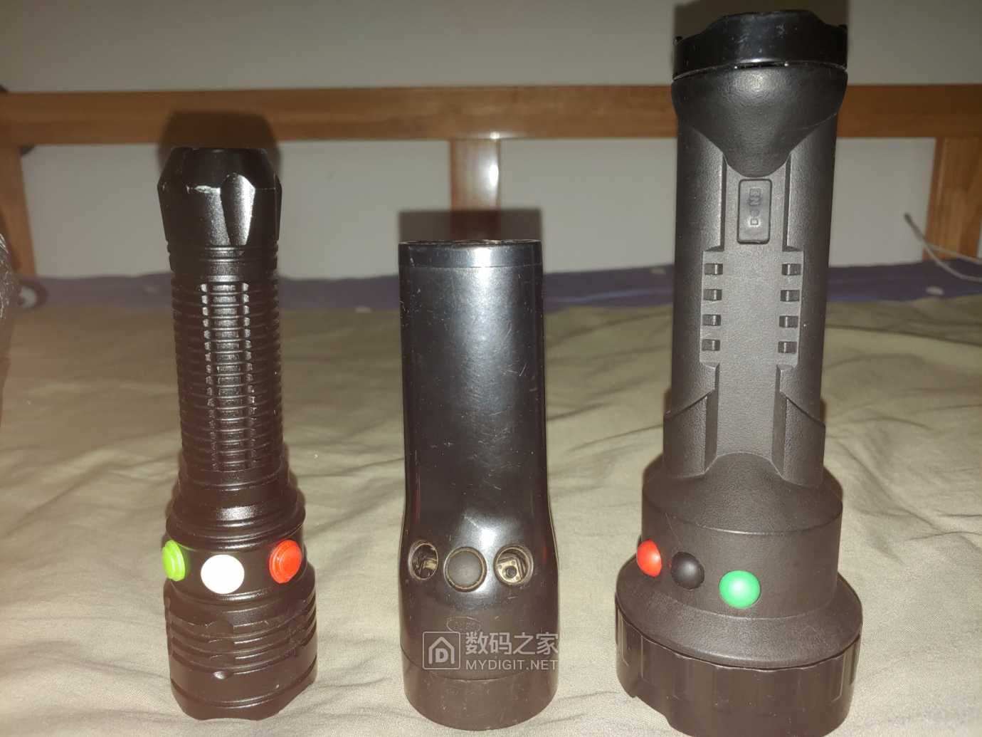

其它同类手电大家庭合照。

发表于 2022-4-27 15:38:32 | 显示全部楼层
yhf 发表于 2022-4-27 12:28
质量也不行,这种手电单片机坏的很多
应该是丢失程序。我遇到过七电可调压充电宝,单片机丢失程序导致电池电压输出,不能给手机充电,USB灯头偏暗,USB风扇转速慢,7135x8驱动没型号芯片突然不亮,可能是灯珠高温烤单片机丢失程序,以前有型号单片机耐热好。

 楼主| 发表于 2022-4-27 12:28:35 来自手机浏览器 | 显示全部楼层
moontree 发表于 2022-4-27 10:27
海洋王的灯具是比较贵的。
质量也不行,这种手电单片机坏的很多
