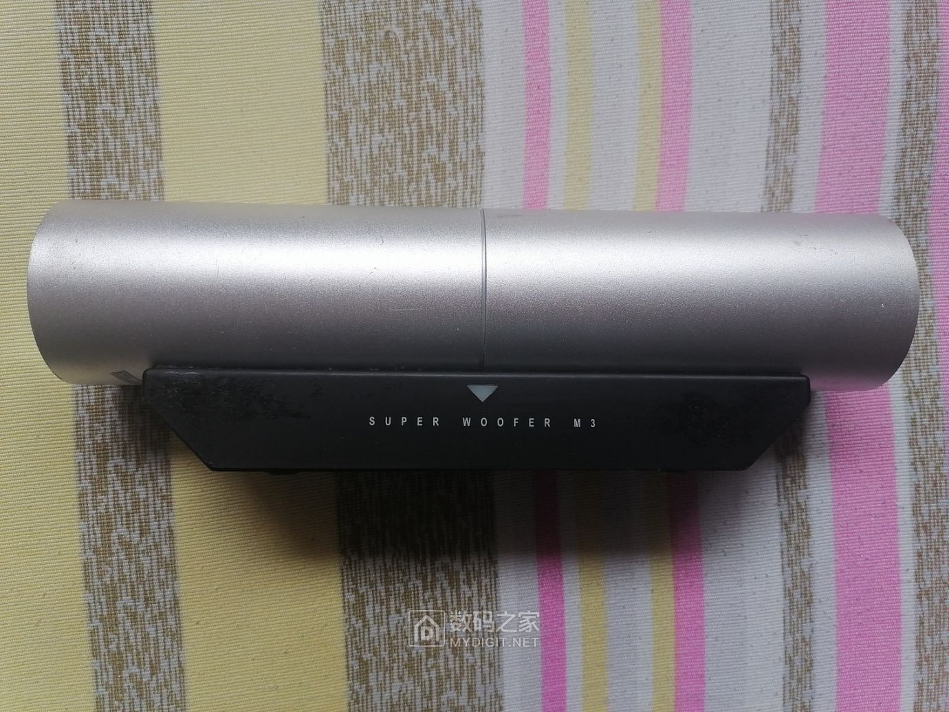

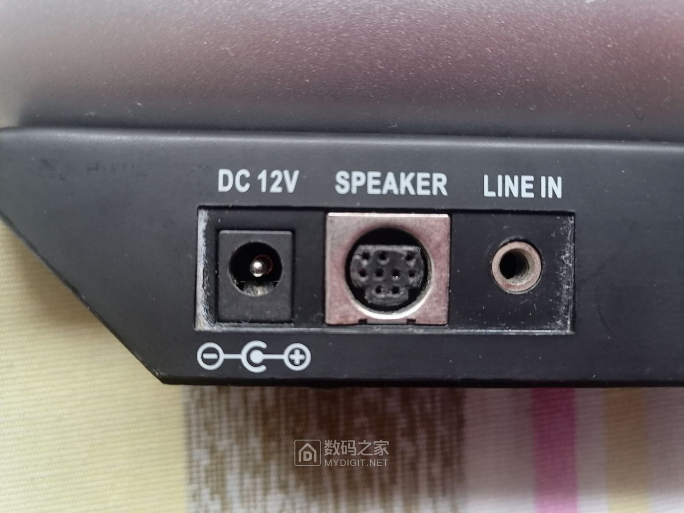

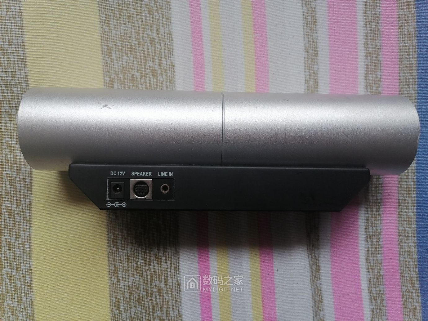

求助:淘到一款漫步者音箱,没有左、右声道音箱,仅有这一个音箱,怎样使用?谢谢!

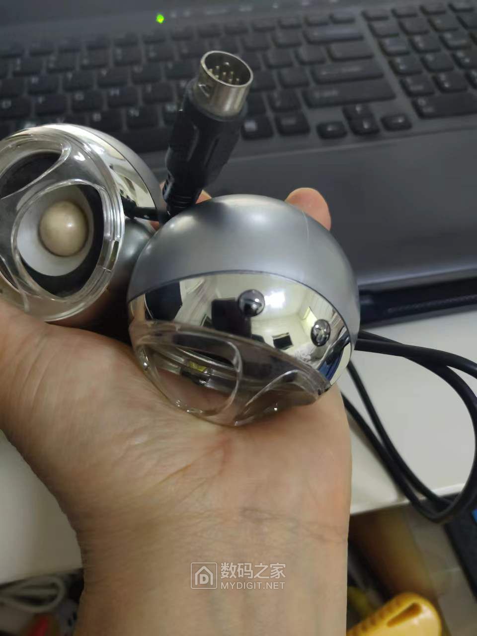

右边的小喇叭上有两个按键,音量大小和开机功能,拆不开它。

18e864f8a8852f702c7f99645e30451.jpg 右边的小喇叭上有两个按键,音量大小和开机功能,拆不开它。
发表于 2022-4-30 16:16:22 | 显示全部楼层
这是重低音部分,其他音箱不用功放了

你好。因音量怎样控制?谢谢!

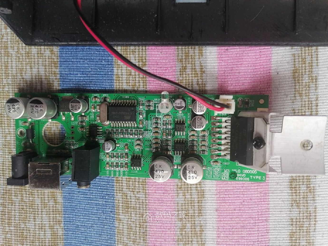

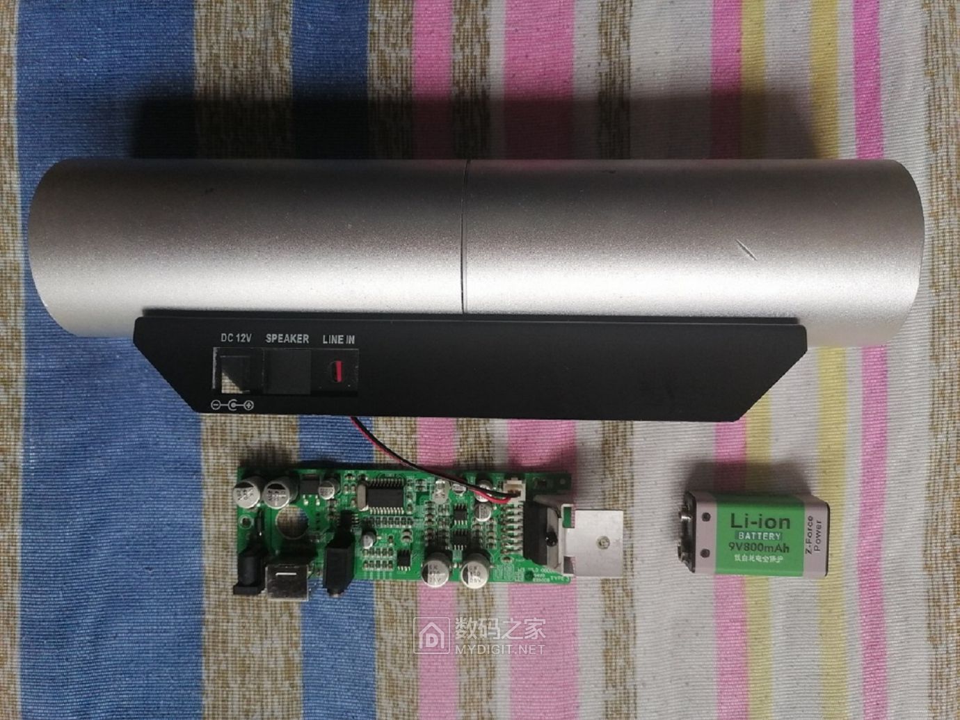

不知道怎么能在保留前级音量和低通滤波的前提下,把它改成通电就开机的方法,有没有高手指点一下
发表于 2022-4-29 15:31:24 | 显示全部楼层
通电正面是呼吸灯,开机后灯常亮。
定义很简单的,多余的孔都是直接接地了,用万用表一测就知道了,一共有4个孔有定义。中间一排有两个孔,一个音量+一个音量-,另外一排两个孔一个是卫星箱左声道一个是右声道
发表于 2022-4-29 15:28:51 | 显示全部楼层
中间一排的孔,对地短接,可以开机调节音量

同款正在用,当年398买的,音量是右声道高音上控制的,所以最好是配同款高音球,否则需要自己DIY音量按键。 ...
你好!请教:能给一下中间插口的各引脚功能吗?谢谢!

这只有重低音部分,随便配两个卫星音箱就可以了
发表于 2022-4-28 09:24:55 | 显示全部楼层
同款路过,这个是个低音炮,音量调节和左右喇叭都要从那个speak接口接。调音量的好像在右喇叭上
发表于 2022-4-27 22:22:01 来自手机浏览器 | 显示全部楼层
漫步者M3的功放部分

这是重低音音箱,只能播放重低音,如果想要播放中高音,还要另外的两个中高音音箱。
