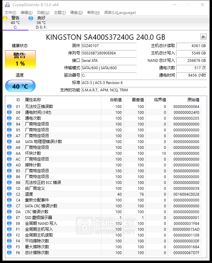

[硬件] ssd硬盘 健康度87,是不是已经快挂了,要考虑换新了??
发表于 2022-5-25 15:15:35 | 显示全部楼层 |阅读模式
有经验的来说说。。

放心大胆用 固态只会在你意想不到的情况下挂的
发表于 2022-5-30 12:13:16 | 显示全部楼层
正常tlc的120G有60TWB的写入。你这正常没事

发表于 2022-5-30 02:27:46 | 显示全部楼层
很多时候都是主控芯片挂,基本上等不到标称的PE次数写完

发表于 2022-5-26 16:22:50 | 显示全部楼层
之前有篇测评,各种SSD拼命写入,测试寿命,测试表明,没有哪个SSD在健康度报0之前写坏掉的
就算TLC普遍都在3倍设计寿命以上,最长寿的是在写入数据达到设计的写入寿命7,8倍左右的时候挂的
发表于 2022-5-26 11:04:55 | 显示全部楼层
不会,就是寿命是0。还是可以一直使用
只是一种理论
但是半导体 理论是一方面,实际又是一方面
所以一直用就是,怕损坏。重要数据放基本盘
这样就是ssd坏了,就是买个新的重做系统的事!@
