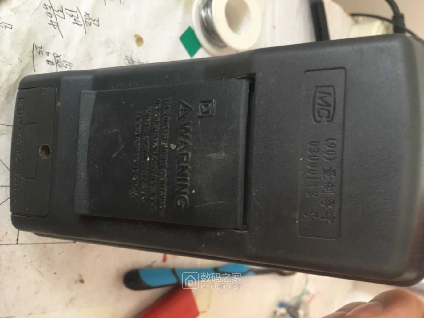

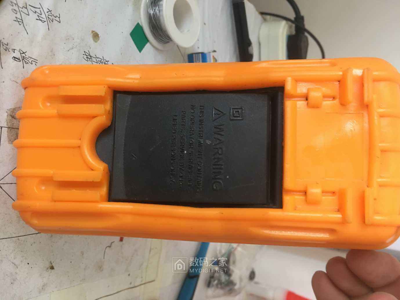

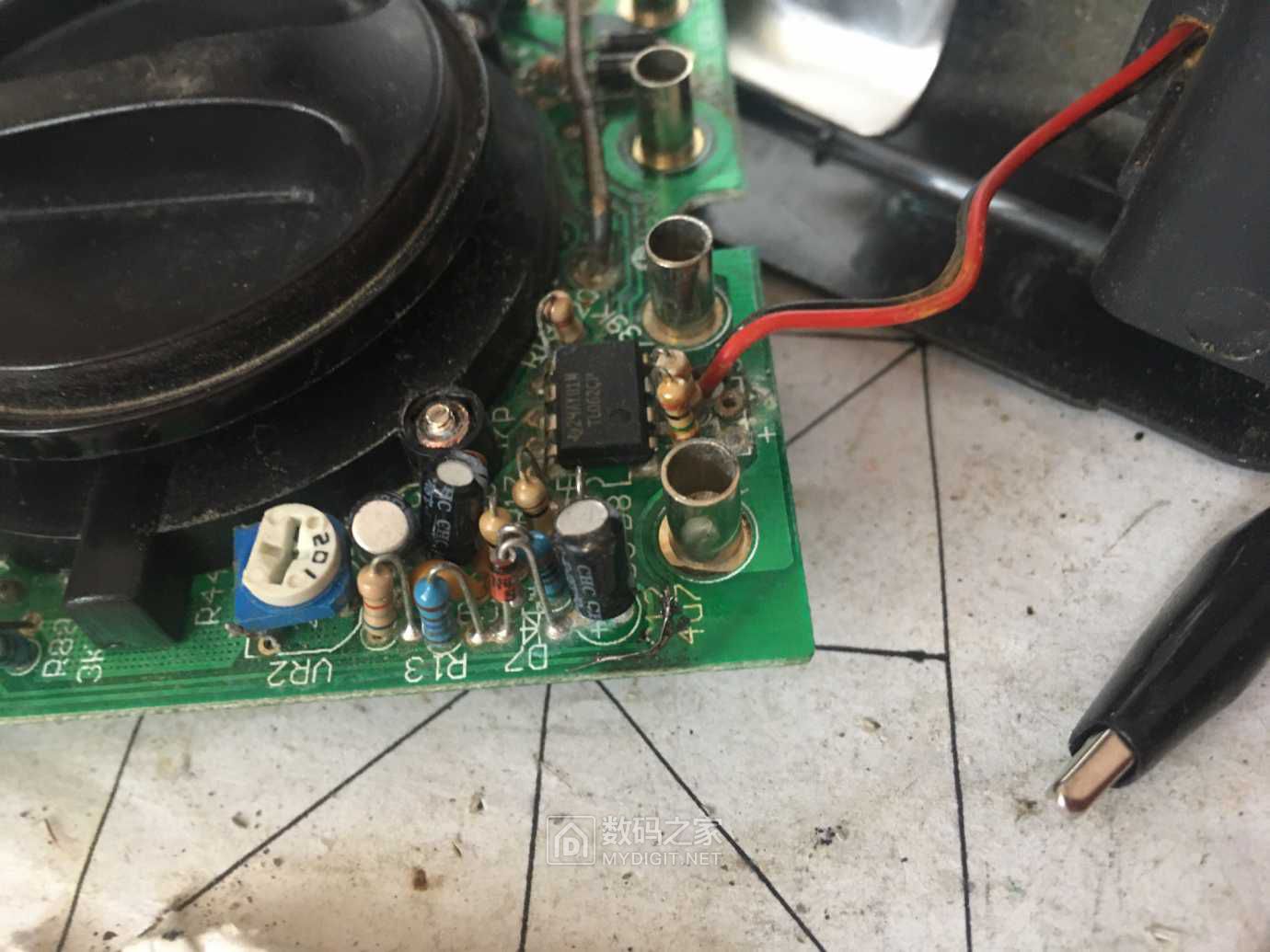

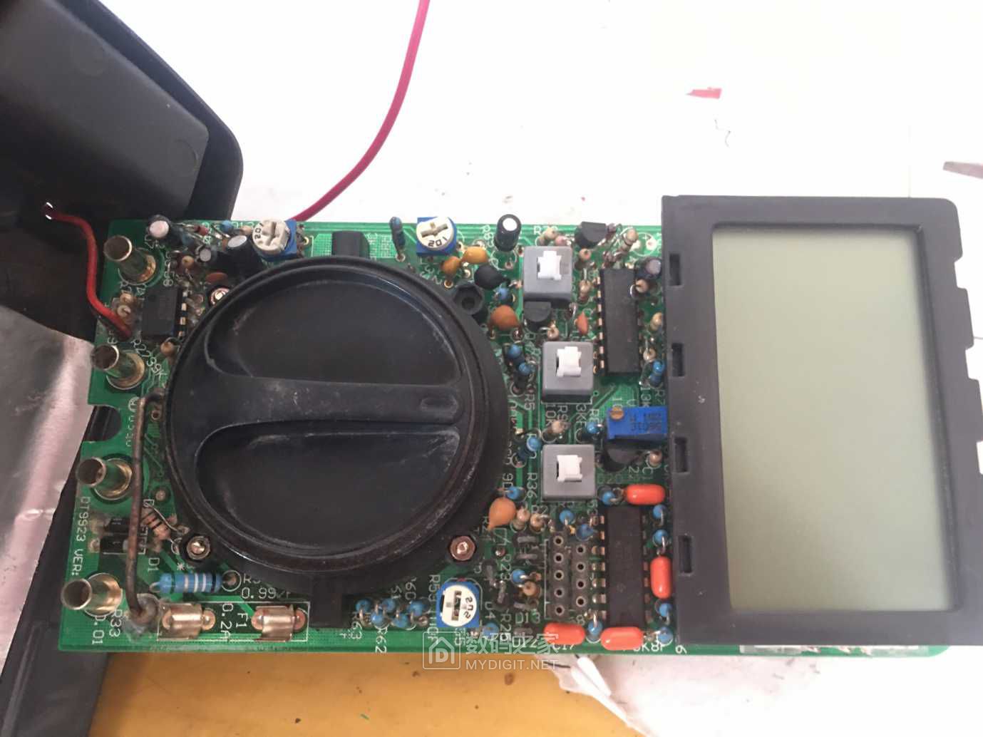

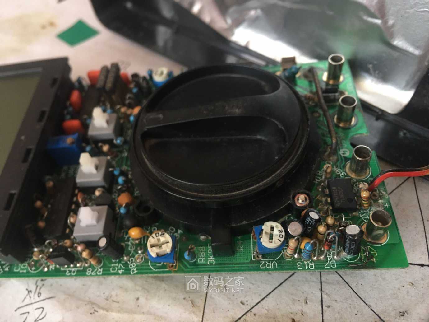

1997年的表,主板没修过,上电没电流,检查开关开关不通!但是感觉不是开关问题,几个电容检测都是好的屏幕不好拆也没拆,接着就检查正极输入到开关不通,用火眼金睛观察发现mA插孔旁边的线路正极有一点点起皮,刮开果然断了,加焊后上电有电流了,此时心情有点小激动!开机,没显示!开机闪屏!摁着开关能显示,换了开关,修复。
