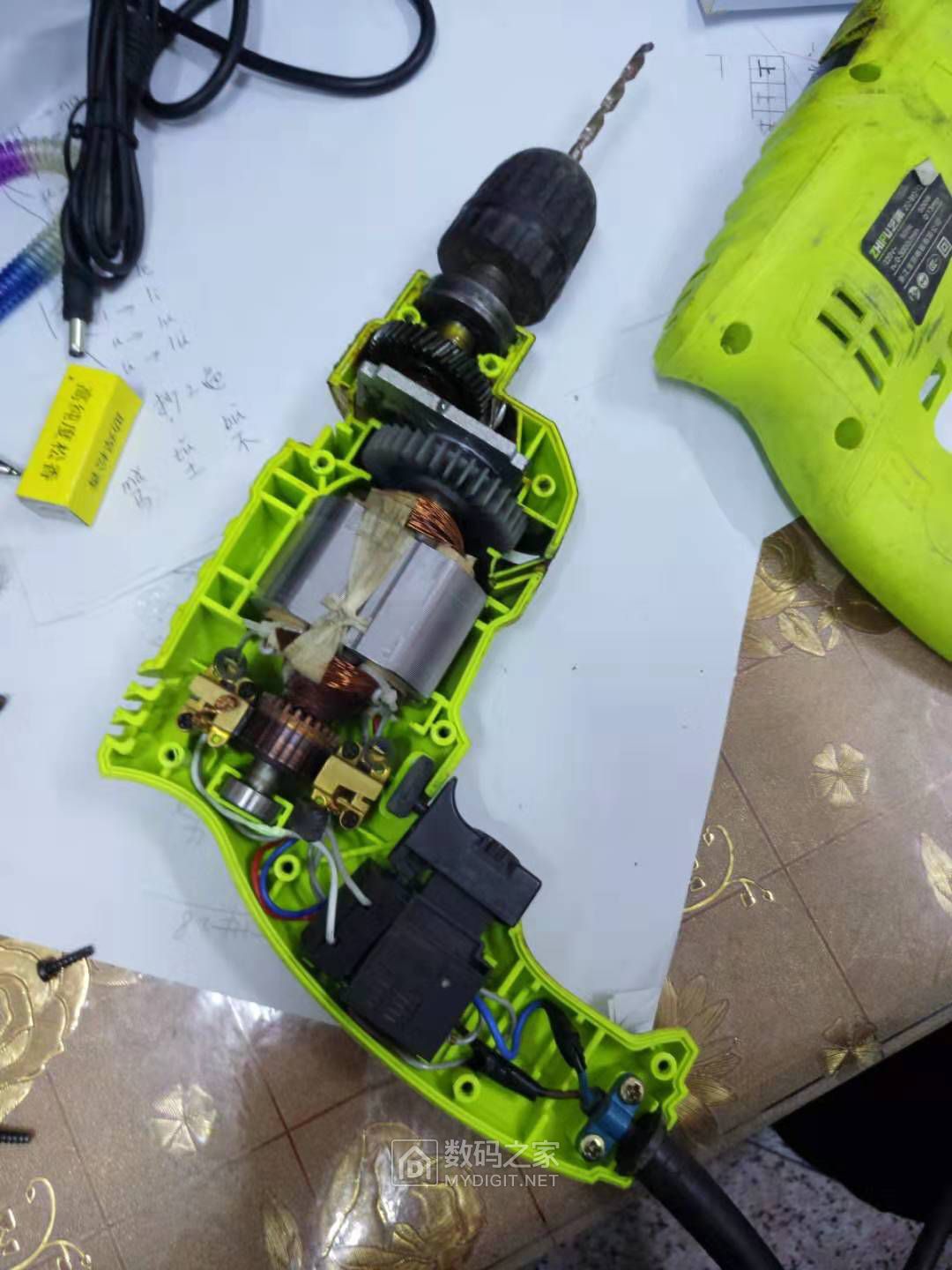

电钻一插就跳闸是怎么回事?????
拆开没看到有烧的痕迹。
一插就跳闸
不是插座的问题,因为以前没这个问题,插别的电器不跳闸,
优利德蜂通断蜂鸣档测试电源线,没有发现短路。
刚买一二年的电钻,用的很少,八九成新,线看上去跟新的似的。线的质量不差。
测试电源线直间的电阻是0.6M欧。
用排除法!
1,插座 - 排除
身为论坛大神们的小弟,这个低级错误不会有!
2,电源线 -排除
万用表测,没有发现红蓝火零线短路
3,开关 - ?
这个也会坏???拆开看了,没发现哪里坏啊?万用表测,也没发现红蓝火线有短路。
4,碳刷 - ? 目测可见
没有损坏。平时用的很少。
5,转子 -? 用万用表 测碳刷接触的两个触点
测碳刷接触的两个触点,电阻是0欧,电表通断蜂鸣器测试是连通的。

开关没有打开。开关我拆开过,没有发生烧的痕迹。用优利德通断蜂鸣测试开关上的红蓝零火进线,没有发现有短路。
用优利德通断蜂鸣测试电源线的2个插头,没有发现短路。如果开关短路,那么测插头应该是连通的,对吧?

换了定子、开关、电源线三样就好了。

 楼主| 发表于 2022-8-19 09:19:17 | 显示全部楼层
fqazwsx12 发表于 2022-8-18 23:44
有隐藏的打火点,表测试时是断开的,上电就打火短路
大哥言之有理,但就是没发现。问题点就是3处。电源线,开关,定子。没别的地方了。

发表于 2022-8-18 23:44:12 | 显示全部楼层

不是开关就是定子短路了。但是又没发现有烧坏。短路一般都会有烧的痕迹。。。。。。唉。
