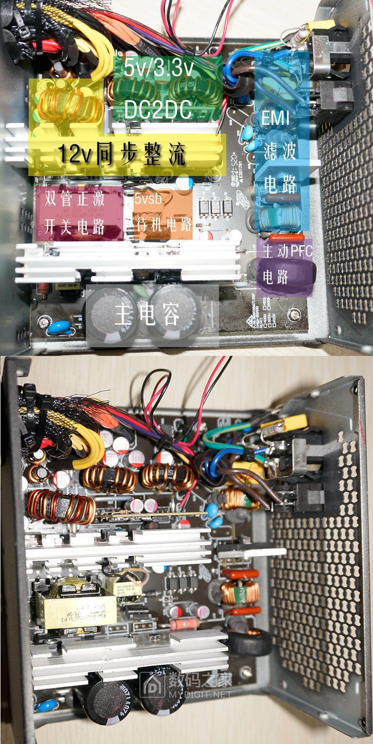

2008年海鲜市场便宜淘的( 一晃眼服役十四年了 ),外壳遇水有生锈后来自己换了一个LITE-ON光宝电源的外壳。
  台达代工给hp品牌机的。双管正激拓扑+单磁放大,【无】PFC(当年出口北美的电源很多都是【无】PFC)。其中两颗台系电解电容鼓包了,PCB上边的日系电容没有一颗鼓包,主电容系两颗大Rubycon红宝石。
  可见,台系电容的寿命就是比日系电容要差呀。

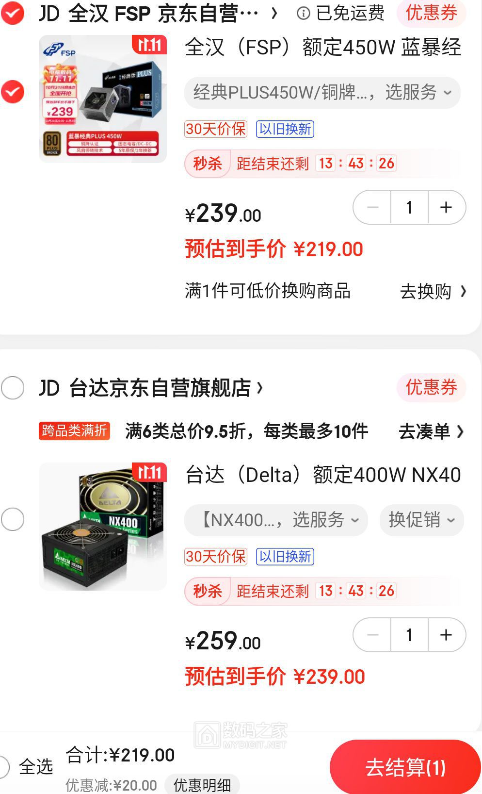

  这两天PC电源促销。全汉FSP双管正激拓扑+同步整流+DC-DC+大量固态电容那款新蓝暴不错¥219元( 我认为这型号是这几天时间JD自营行货性价比最高的电源,之一 )。全汉FSP额定450W 蓝暴经典的升级版,主动PFC+双管正激+DC-DC,取代了以前老蓝暴单磁放大,算是对蓝暴比较大的升级。
