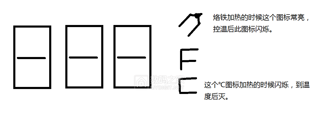

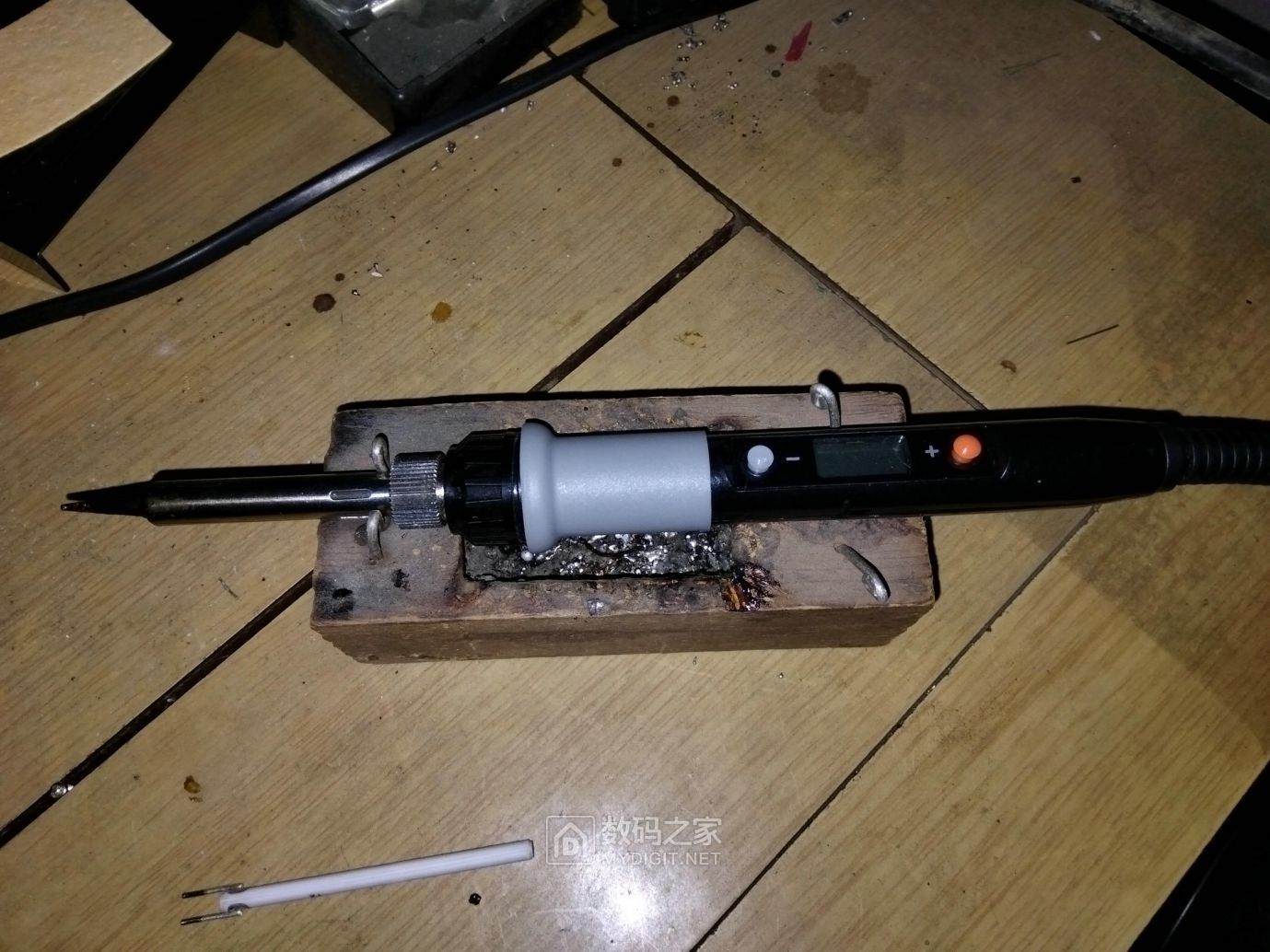

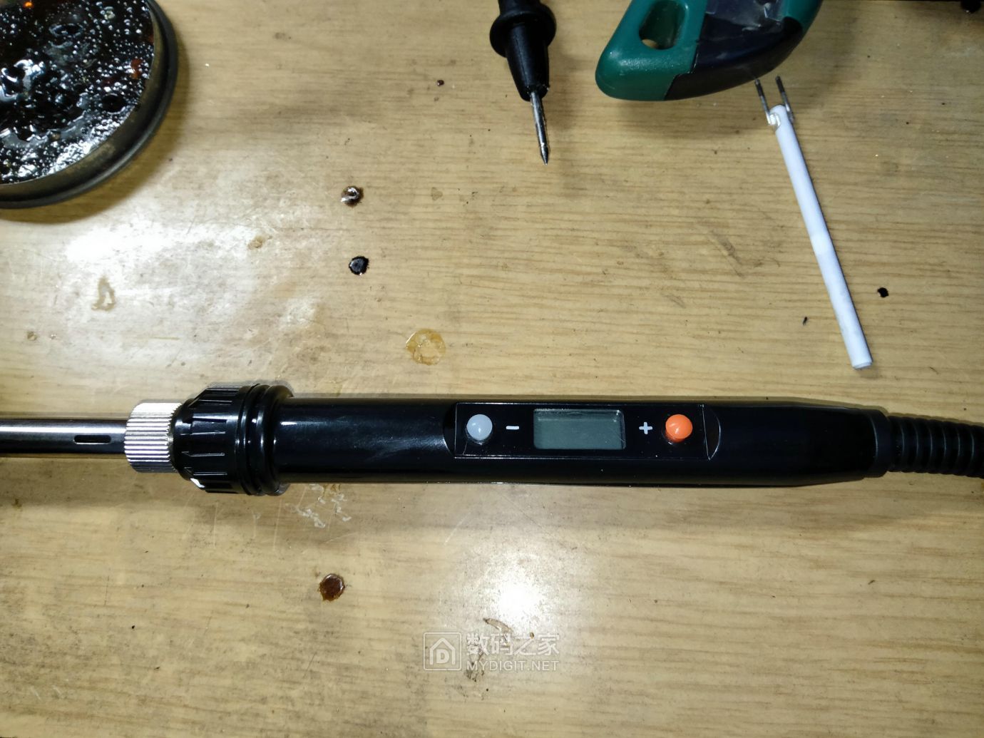

电烙铁是买的套餐,但单买这把烙铁也得30元左右。买回来后使用感觉还不错,升温很快。心想看看烙铁是怎么调温和控温的,就有了这次拆解。
已经更新了视频,有需要的朋友可以进去看看。。
拼多多买的数显调温电烙铁 升温和控温的过程视频
https://www.mydigit.cn/thread-342369-1-1.html

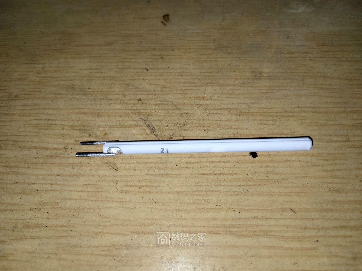

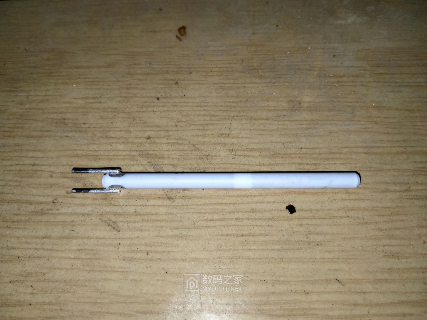

更新一下:我查了一下,发现这烙铁芯的电阻随着温度的变化而变化。猜想可能是单片机利用电烙铁芯加热的间隙来测量电阻来测温。。。
电烙铁
电烙铁附赠的加热芯  60w的功率居然这么小。
没有发现测温用的引线

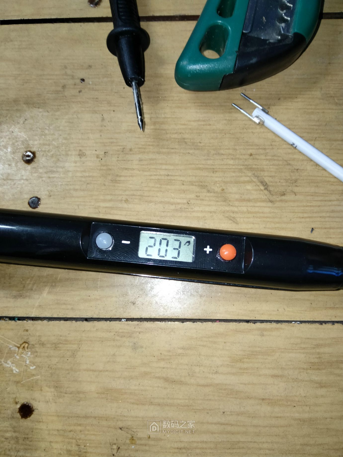

工作状态的显示屏
去掉烙铁手柄的硅胶套

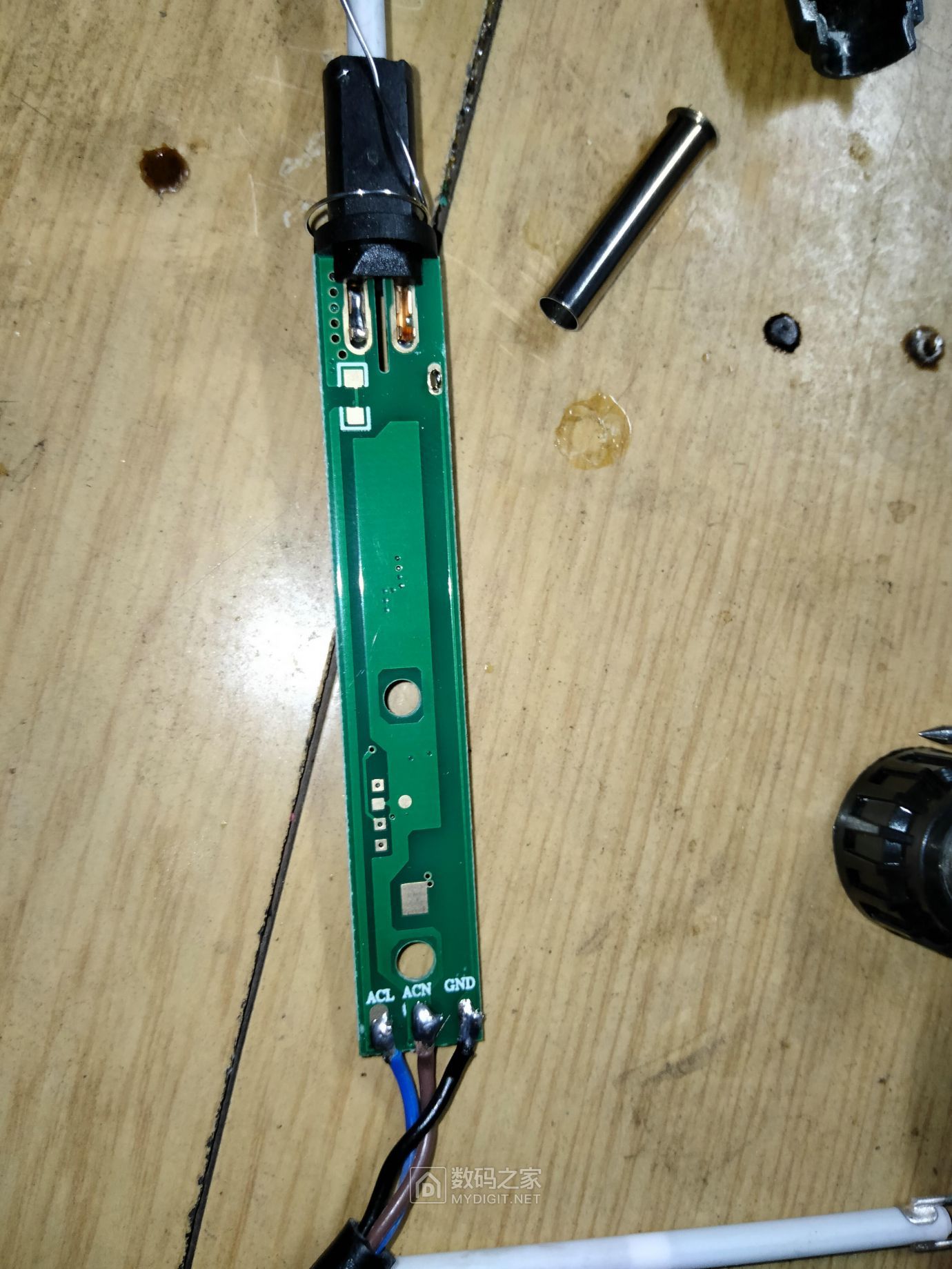

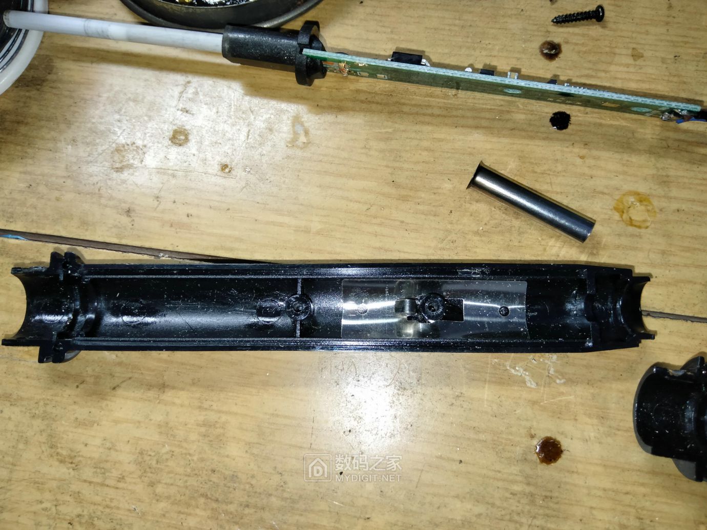

烙铁主板,使用了单片机。
STM 8S003F3P6
可控硅 BT136S
反面

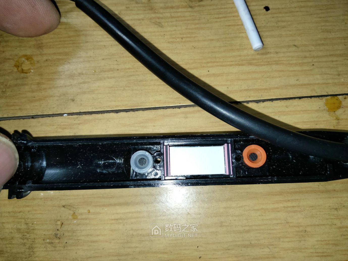

按键和液晶屏
起屏蔽作用的铁罩
拆完后发现,电烙铁并没有独立的测温元件。不知道是用什么来实现控温的。。。

发表于 2025-6-9 15:24:32 | 显示全部楼层
R1的阻值多大?
发表于 2025-5-26 11:27:52 | 显示全部楼层
30多米  可以了  ,没测温电路的大都是占空比 百分数 大概估计的
发表于 2024-12-3 20:16:21 来自手机浏览器 | 显示全部楼层
天河乌贼 发表于 2024-9-6 19:51
你好,可控硅旁边的0207电阻是1欧吗?
我的测了是100欧

发表于 2023-1-27 14:26:03 | 显示全部楼层
zx61107 发表于 2022-9-26 09:36
这种电烙铁显示温度不见得准,楼主拿数字表测温档对比一下看看。
这个我测过。我买过一个这个荣邦,有一次用热电偶测温,发现温度调到400度以上,烙铁实际温度到了390多度就不再往上升了。和卖家联系,不理。再联系,发给我一个电子版说明书,就再也不理我了。现在只能偶尔凑合用用吧。真不如弄个T12

发表于 2022-10-31 01:42:23 来自手机浏览器 | 显示全部楼层
测温估计和白光差不多!用的是两线陶瓷发热芯!在加热间隙测量陶瓷发热芯的电阻从而来控制温度的!!
发表于 2022-10-30 23:52:24 来自手机浏览器 | 显示全部楼层
发热芯里面有电阻探头w数大小从100欧到500欧。电流采样电阻采样探头的压降来控温。算是实时控温。可以准确控温。前提是采样电阻要高精度低温漂的。而且加热算法上还要补偿发热丝本身的温漂特性。硬件上堆料就能到顶主要还是温补及加热算法看开发者的能力了。
