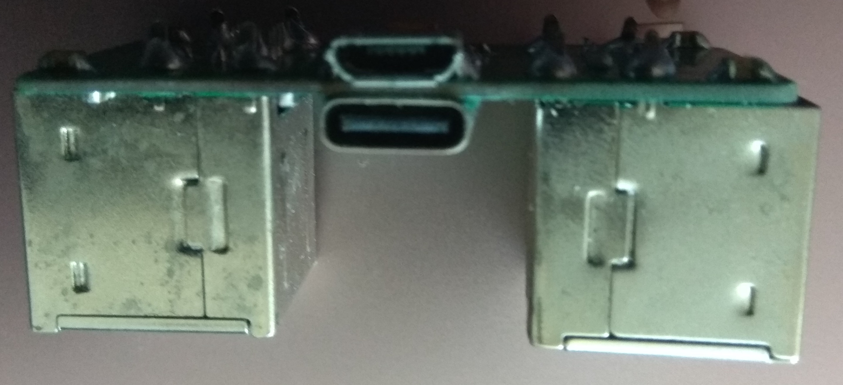

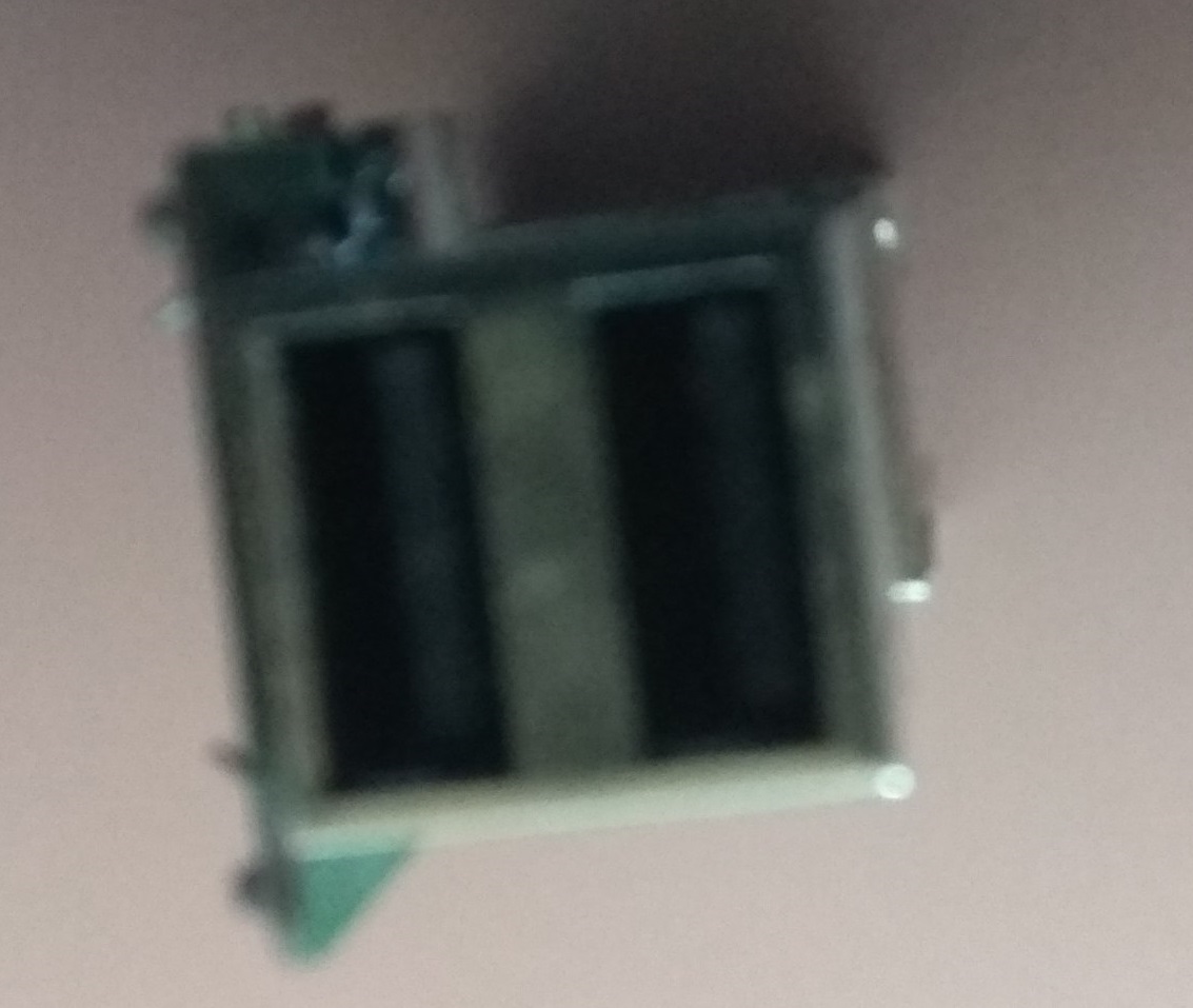

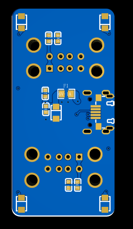

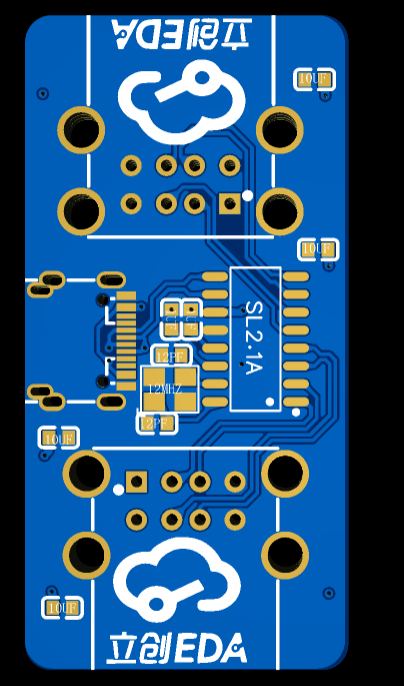

简介:此工程基于SL2.1A主控,采用双层USB口,极度的缩小了体积
开源协议: GPL 3.0
描述
此工程基于SL2.1A主控,采用双层USB口,极度的缩小了体积,
SL2.1A是一个外围电路简单的主控方案,稳定性好,深受广大玩家的喜爱,由于元件简单,改工程极度的缩小了其体积。
其PCB尺寸为:23.241mm*46.736mm。

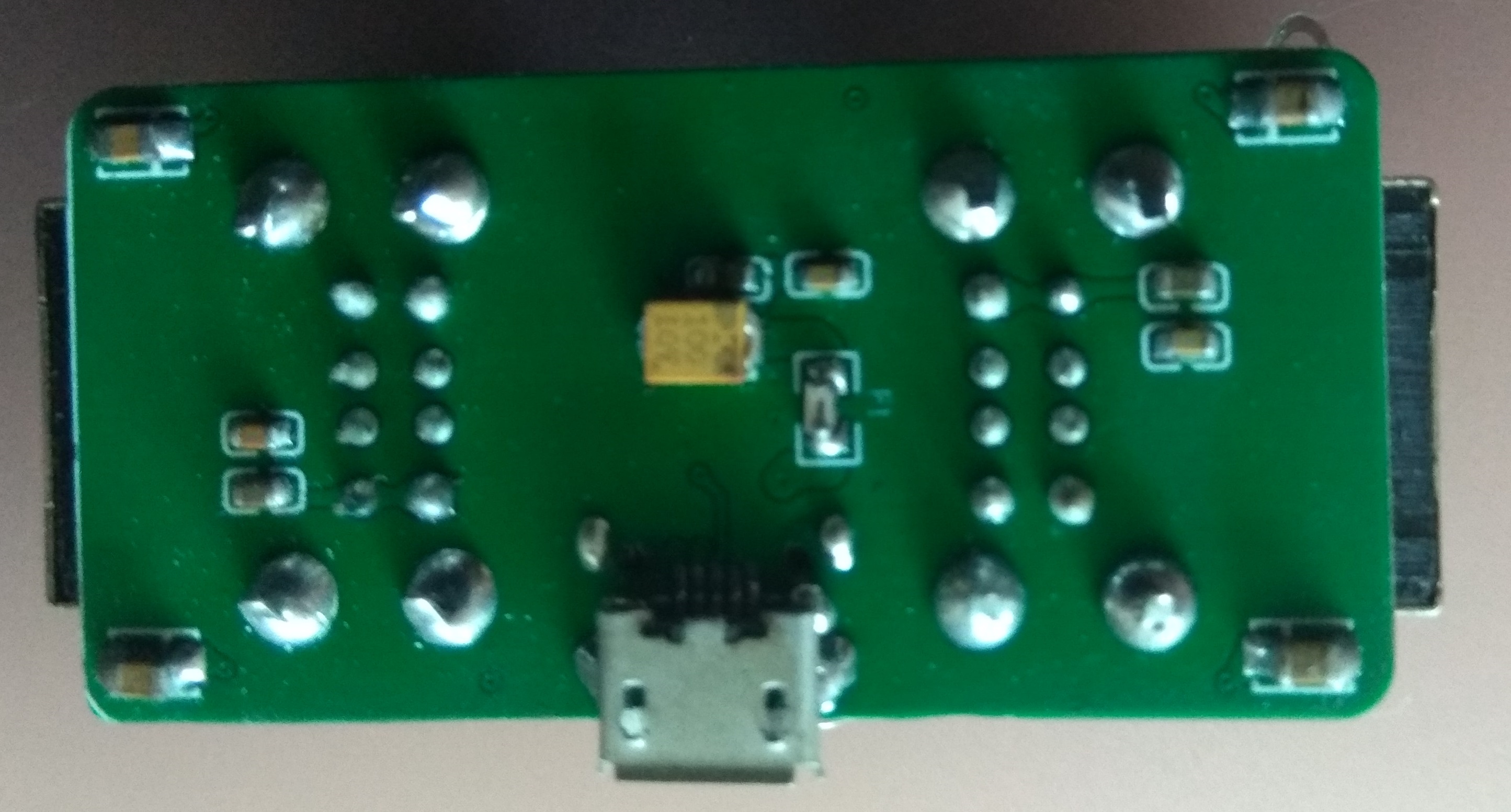

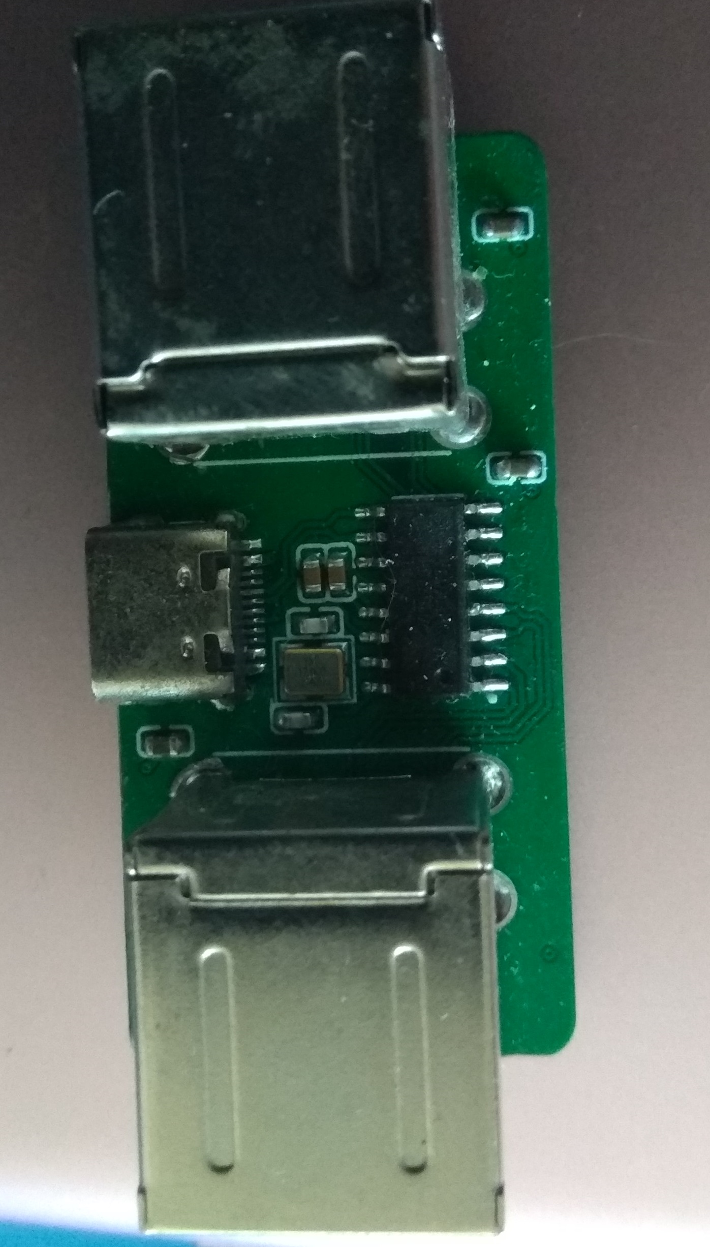

实物图:
钽电容,自恢复保险,双接口都有。

                                                                                          设计图
