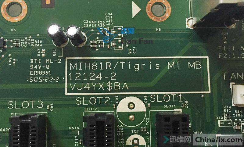

dell3020SFF升级到A20版BIOS,无法支持NVME硬盘做系统盘,dell的bios是加密的,常规方式修改不了。
哪位大神能改一个发我,谢谢!群里289买了条远迹NE980K给戴尔3020sff用没找到支持NVME的BIOS

发表于 2022-10-1 22:04:52 | 显示全部楼层
自用戴尔3020主机,主板 MIH81R/Tigris 12124-2 , BIOS芯片是25L4673E(读出25L4645E也OK,反正容量属性都一样不影响刷写)
用XTW2(CH341A升级)读取原机BIOS校验错误,直接刷了新的不能上电,开机黄灯闪不进系统。
一直寻找合适的的BIOS文件刷入,反复失败。
后来发现是XTW2 需要用USB2.0 来刷,USB3.0高速接口不稳定总会失败,翻车了。。
终于在论坛找到之前大佬分享的BIOS (A10) 低版本,刷入正常开机
MMTOOL魔改BIOS,在CSMCORE 插入NVME模块,刷入正常开机支持M.2 NVME 启动支持,实测OK
先分享文件,具体步骤后面再发。
第一个12124的bin文件是原机的A10版本BIOS文件第二个是修改NVME以后的文件, 无视fd后缀,直接刷就行,实际还是bin文件
