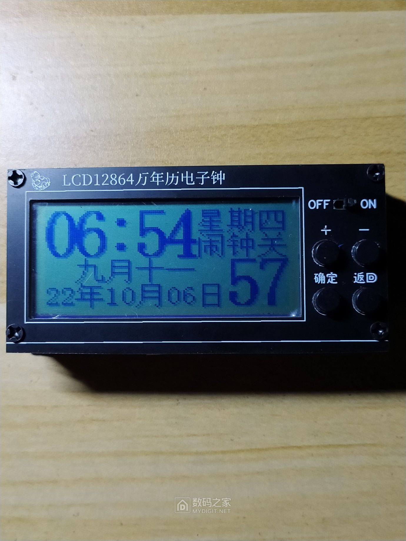

几年前下载了一个时钟源程序。没有电路图,一直存在电脑里。
最近也没什么可以DIY的,想着9月份还有块板不打就过期了。
就把它翻出来。分析下程序来画电路。

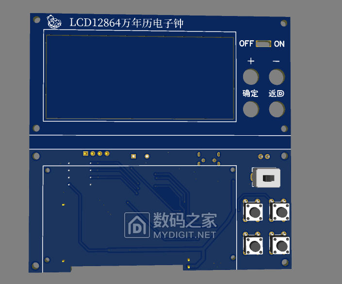

主板加面板刚好画一块板。

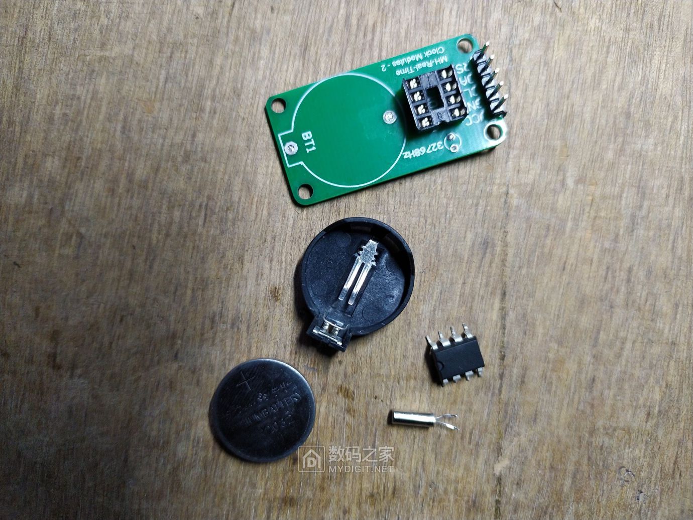

还差个时间芯片就签到红包去撸,没有芯片就撸个模块回来拆。
直插的要改成贴片才行,要不然顶屏幕,画板已经画成直插贴片。

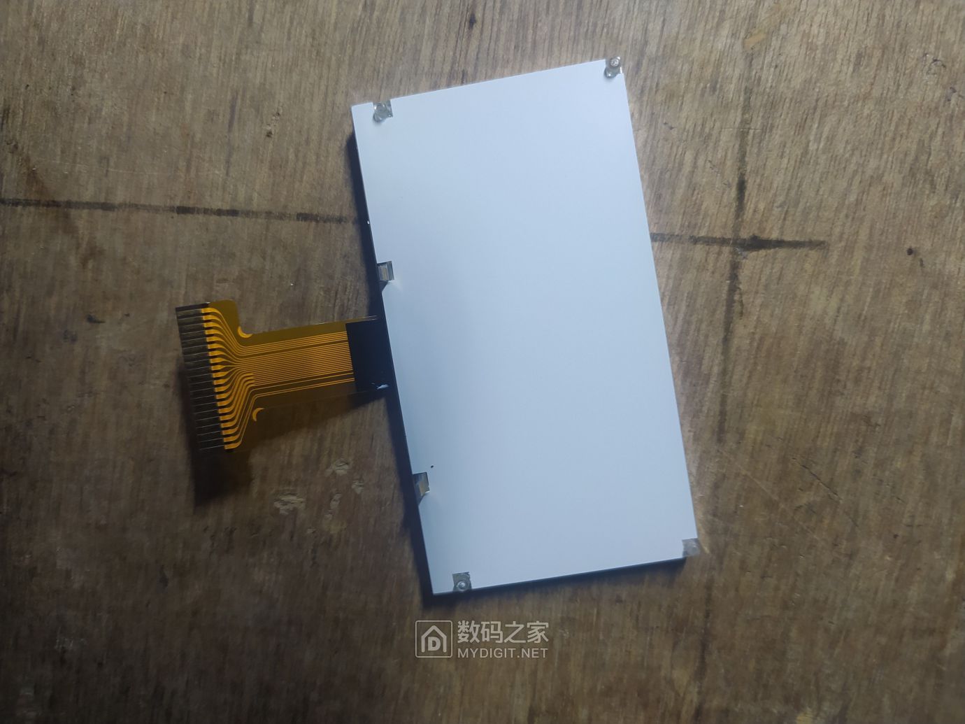

屏幕就用这种ST7567驱动的2.8寸的12864宽屏,串并都可使用。
装好后,用多的板正好来做底板,下面粘个锂电。
这时钟功能还挺多的,多层菜单,展示一下。
这屏显示效果不错,蓝点阵,背光灭了也看得很清楚。
资料打包
