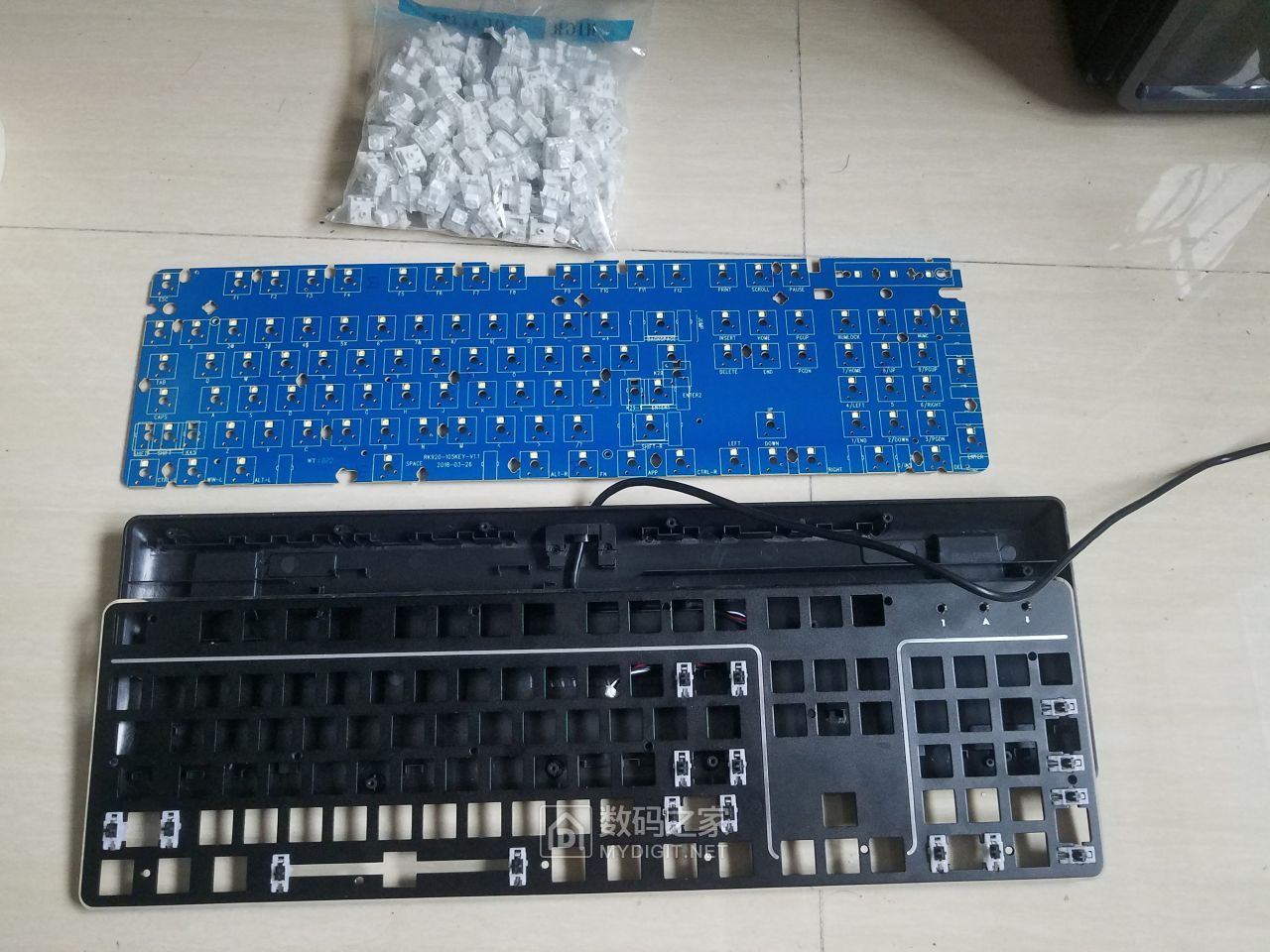

手里有个机械键盘,比普通键盘重了好多。于是想看看是不是里面装配重了。
如果是的话,就把配重拆掉。太重了。
1、正面照
2、背面照。背面三个螺丝。分别在两个支撑架上和中间。别手贱扣脚垫,我扣了一个,发现没螺丝。
3、正面拔键帽。拔到这个程度就可以了
4、拆掉上面的螺丝
5、靠近看下,原来底下是铁板,好厚的铁板。可以看下面和硬币的对比图。
6、拆开的底壳
7、底壳
8、上壳
9、螺丝拆掉,就可以翘掉底板了。好多个发光二极管
10、拔掉usb线
11、这个什么芯片?
12、努力拍还是拍不清楚。上面的小字是:hfd48kp500
13、硬币和铁板厚度的对比图。看来这个铁板是拿不掉了。
看来想减重的想法只能搁置了。

 楼主| 发表于 2019-5-9 23:35:24 | 显示全部楼层
隔壁邻居老王 发表于 2019-5-9 12:05
RK这款主打电竞游戏,PCB板上面自然会加上一块很厚的铁板做加固处理,同时也能很好的将轴体固定住,而且本 ...
看来不打游戏我浪费了键盘了。这键盘少说也有1KG
发表于 2019-5-9 12:05:17 | 显示全部楼层
RK这款主打电竞游戏,PCB板上面自然会加上一块很厚的铁板做加固处理,同时也能很好的将轴体固定住,而且本身比较重也有个好处,打游戏的时候在桌子上放着不容易滑出现被推跑的事情。
轻一些的也有,比如图中的这款RK 灵刃,把外壳面板和轴体固定、加固的部分设计在了一起,材质由铁板换成铝板,重量就很轻很轻了,但强度没有那么好了,正常用的话倒是也没有问题

 楼主| 发表于 2019-5-8 14:21:38 | 显示全部楼层
四灵通 发表于 2019-5-8 12:54
可能拆不下来,PCB是扣焊的话。
是的,不拆按键,那个厚铁板确实拆不下来
 楼主| 发表于 2019-5-8 14:21:05 | 显示全部楼层
feitian227 发表于 2019-5-8 12:41
铁板是防止你使劲按按键把pcb按坏掉,防止pcb强度不够,按键的时候会变形,手感不好。 ...
好像我也不会用那么大力气:titter:
发表于 2019-5-8 12:54:34 | 显示全部楼层
lookball 发表于 2019-5-8 12:36
没看到配重,板子不拿出来看看正面?
可能拆不下来,PCB是扣焊的话。
我见过把按键穿过支架再焊接PCB的设计,不拆除按键是无法取掉之间看到PCB正面的。
发表于 2019-5-8 12:41:01 | 显示全部楼层
发表于 2019-5-8 12:36:26 | 显示全部楼层
没看到配重,板子不拿出来看看正面?
