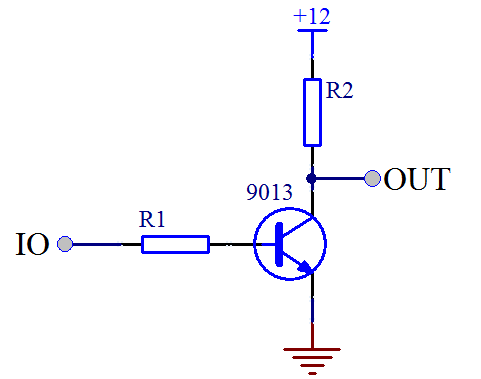

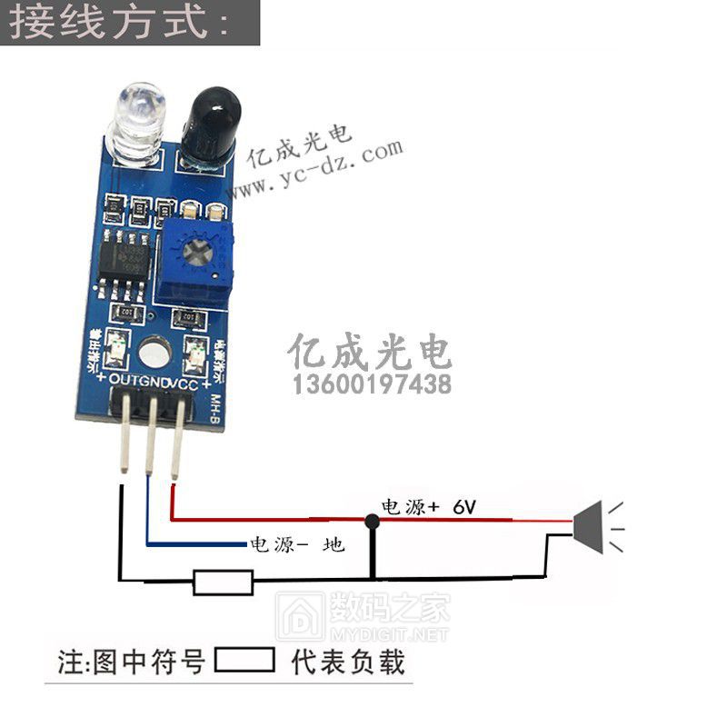

我买的“红外线光电接近开关"。有个问题,希望能得到解答。现在是:待机时为高电平,输出为低电平。  能否改成,待机低电平,输出高电平。我该怎么做?才能符合要求。
我想加一只NPN的三极管作为反向转换,但试下来不行。
希望大家出个建议,帮我修改一下电路。

在r1和IO之间用一个10k接到12v然后连到模块输出就可以了

小模块:电平反相器,几毛钱一个,注意供电就好

用pnp三极管,e接电源正,b接模块输出,c为输出端

加三极管反相试试

按图复制一下三极管就是
