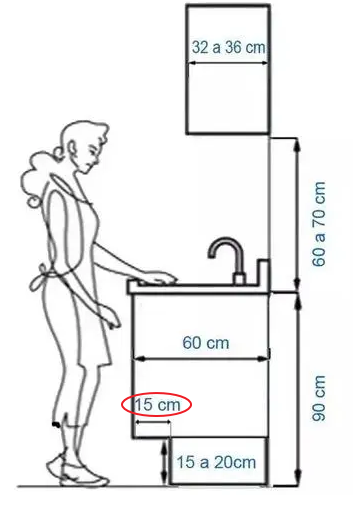

宜家的台面,最早是90,后来多了备选,80
而我们大量厨房都是75,灶台还好,早年内嵌式少,还有更矮的。
水槽,砧板如果75,怎么用怎么不舒服。即使160身高,也应该85才合适,不用弯腰探背。
这张规格,其余都合适。现在无论业主还是装修工,都慢慢意识到了。毕竟大家平均身高都普遍高了。
唯独这个踢脚线,高度应该10cm够了吧,深度15cm是不是过了?我看没有人这么干的。
留的深,意思是脚伸进去,腹部靠着台面,省力。
【补充】
90是指洗菜/切菜台,大家观察下,饭店中式后厨台子虽然不高,但厨师用的墩子非常厚的。
灶台75合适的,一是肩膀自然下垂,二是中国菜得颠锅。
所以条件允许的话,水槽和灶台得做成落差式,或者分开做。
如果地方小,只能求平,则折衷的计算公式为身高/2+2公分

 楼主| 发表于 2022-12-11 16:27:49 | 显示全部楼层
木剑刺 发表于 2022-12-11 13:44
洗菜盆的高度,应该以使用者直立时手指尖能触碰到洗菜盆的底部为好。
不错的方法。我测试后,和公式:“身高/2 + 2cm” 非常接近
发表于 2022-12-11 13:44:36 | 显示全部楼层

发表于 2022-11-30 12:54:01 | 显示全部楼层
台面宽度600mm好像宽了些,个人认为500mm更好些。

发表于 2022-11-30 09:01:03 | 显示全部楼层
newkit 发表于 2022-11-30 08:53
身高多少?85都累,可以想象多数装修还默守75是多变态
我168cm,洗菜时手放到水槽中部应该70左右吧,要手不累就得弯腰吧,然后就是腰受不了。
 楼主| 发表于 2022-11-30 08:53:40 | 显示全部楼层
fiakgb 发表于 2022-11-30 08:50
我家85的台面,切菜炒菜都合适,就是洗菜累(尤其是吃菌子的季节,洗盆菌子腰感觉都要断了) ...
发表于 2022-11-30 08:50:18 | 显示全部楼层

 楼主| 发表于 2022-11-30 08:41:06 | 显示全部楼层
whr273666 发表于 2022-11-29 15:47
166身高,台面72CM表示最合适,手不累。拿把刀举到肚脐上5-10CM的地方和肚脐位各十分钟看看哪个累{: ...
切菜主要不是弯腰或者肩部,而是低头太多,颈椎难受。
别说不可能。南方的粉食不如北方多,但馅儿讲究啊。做一种大馄饨,至少12种食材,全部切丁。。。。
