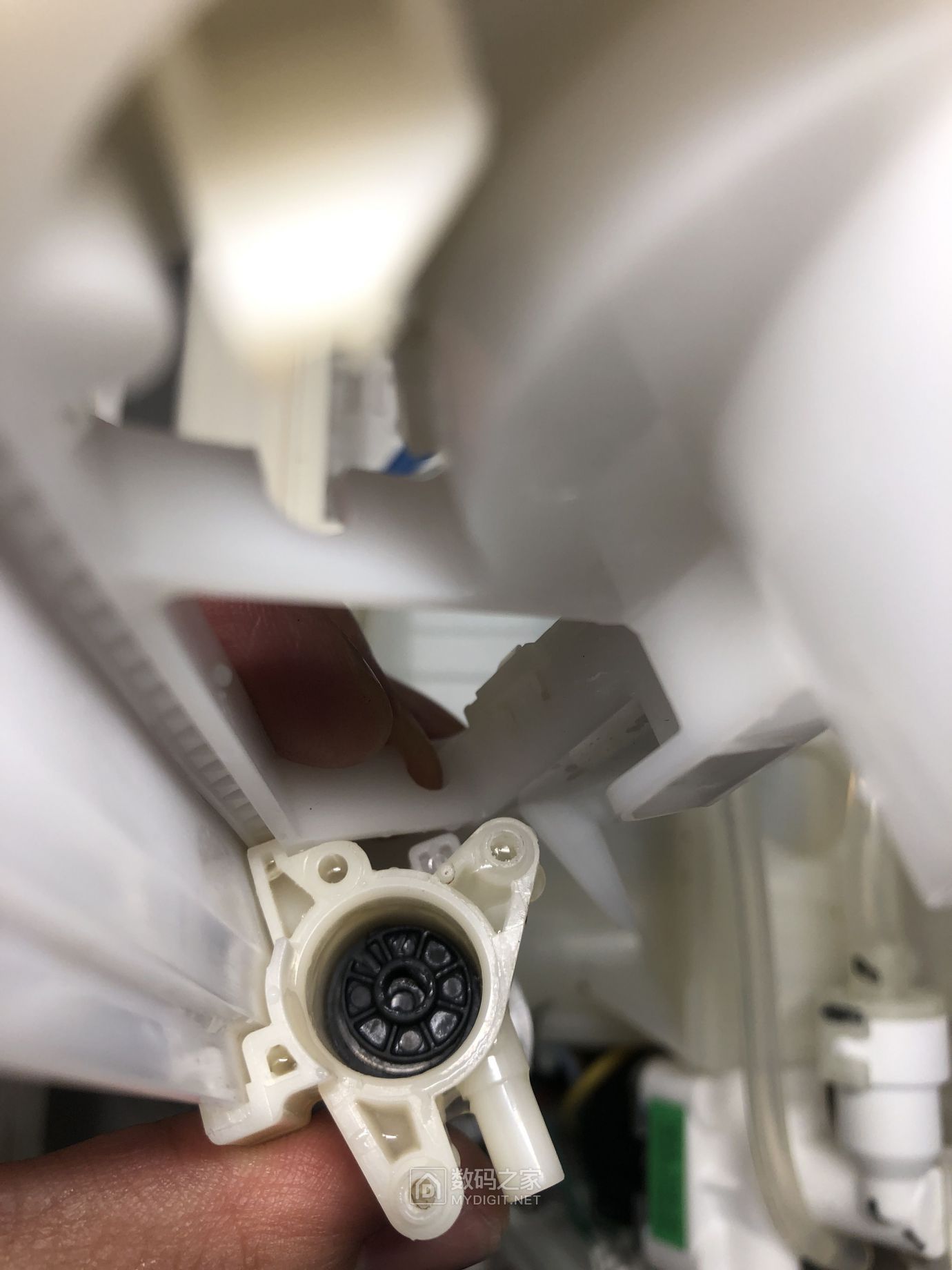

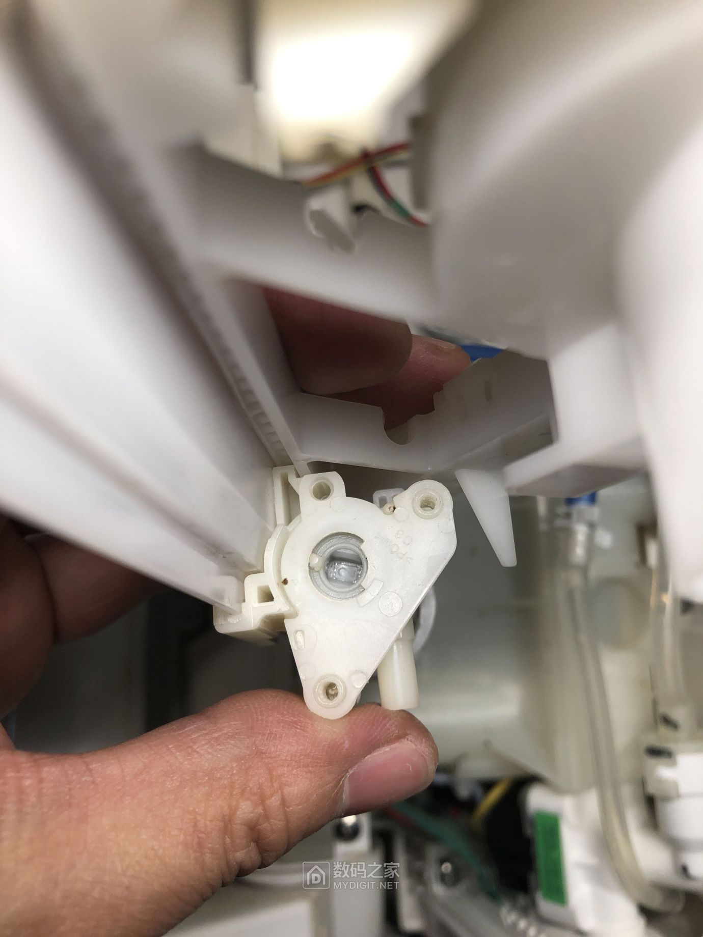

故障是不喷水,家人好久没有用了,现在天气冷了想使用,测试发现喷头不出水,左边出水,没有维修过,上网做了功课
就自己拆开维修,拆开发现水管能出水,就是喷头那不出来水,拆开喷头部分,发现是步进马达问题,可能是生锈了,只转一点,
上网买了新的步进马达,必须2个一起换,小贵。算了不去研究了,不然买单个的应该可以替代,等待配件,后续更新--
松下电子坐便器DL-1309CWS
拆开
测试只能左边出水
拆管正常出水,看来是管后面问题
拆开喷头部分
拆马达测试
进水口正常
看下里面结构
这个步进马达问题
等待TB配件

 楼主| 发表于 2022-11-29 20:25:32 | 显示全部楼层
wxhjsr 发表于 2022-11-29 18:22
临时应急可以把电机拆开看看,应该能修好,但是换新更稳妥可靠。
现在是直接把进水阀打开,但是开始就出水,还是就是控制不了水量,原来的应该是生锈了,考虑使用还是买新的。
