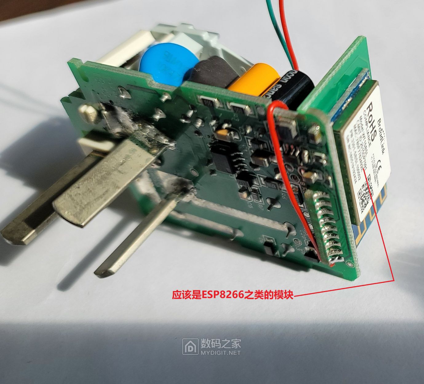

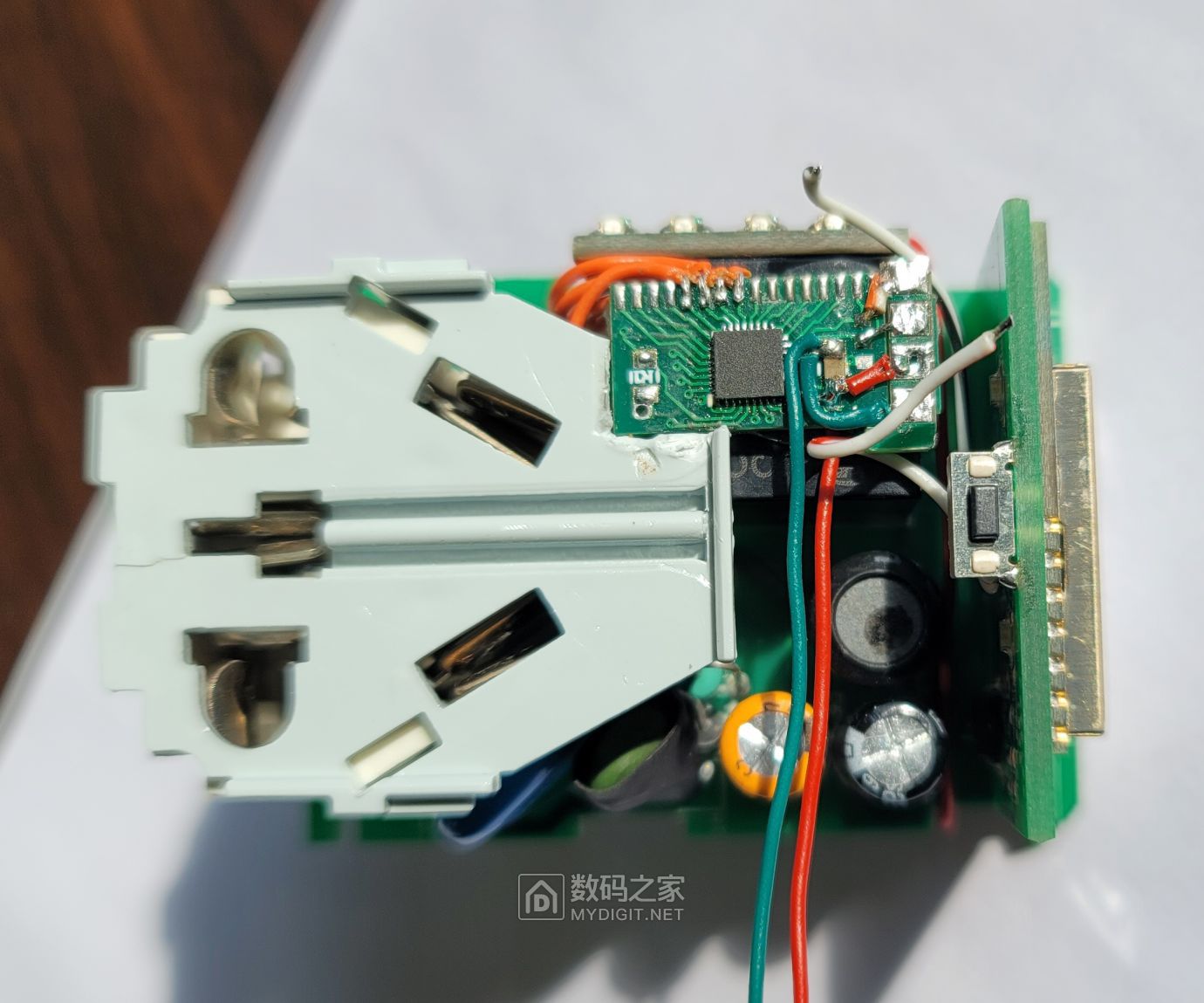

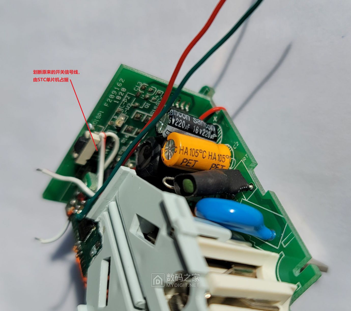

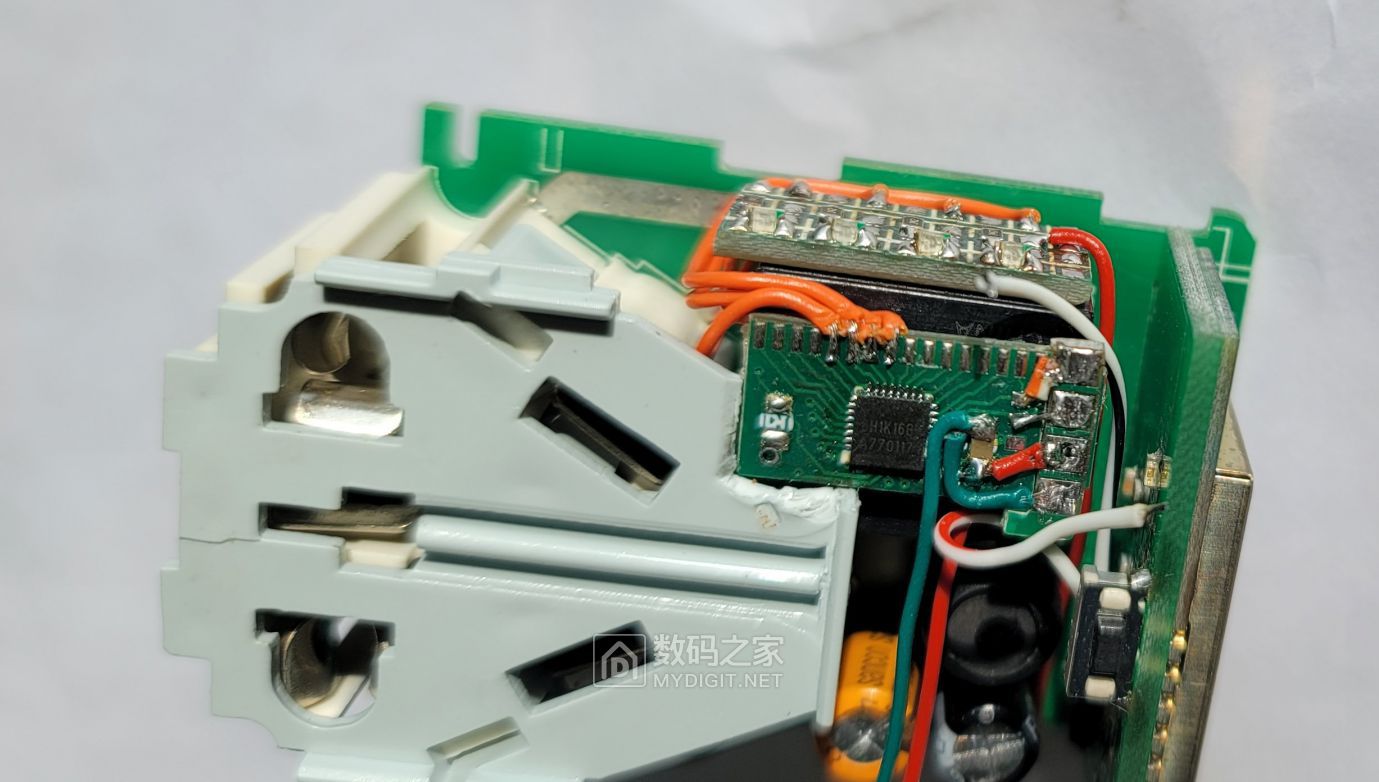

如题,手头这个所谓智能插座,离开了WiFi 就成智障插座了,这么说是因为它的定时开关功能完全依赖网络服务器,网断了,下发的指令就没有然后了,说起来它就是设计这个程序的人的锅了,改装后的 程序就是个定时程序,借用了原来板子上的开关控制信号,上电开始倒计时,时间到断电,长按按键可以设定时间0-15小时,因为只用了4个led,就是拿它控制电瓶车 充电的,因为每次充电老是忘了拔电,,好了,老规矩废话不多说,直接上图

触景情伤 发表于 2022-12-21 21:55
不知道你这个是不是8266,其实8266这类的也可以干单片机的活啊…
一看就不是8266
app平台还可以用,所以就不动这个模块的程序了
发表于 2022-12-21 21:55:50 来自手机浏览器 | 显示全部楼层
发表于 2022-12-21 17:14:03 | 显示全部楼层
app跑路了拆成品?这么改感觉有点浪费了
拆个废旧充电头 + 手推车 + 继电器,配上你需要的按钮和led就可以了
搞个86面板和底盒,或者拆个废旧插排,去掉2个插座位置放里面
 楼主| 发表于 2022-12-21 16:49:55 | 显示全部楼层
kindzhon 发表于 2022-12-21 16:48
这么多脚的 stc8浪费了吧
没事,反正这个芯片买了不少,都是就地取材
发表于 2022-12-21 16:48:35 | 显示全部楼层
这么多脚的 stc8浪费了吧
 楼主| 发表于 2022-12-21 16:48:31 | 显示全部楼层
jpdd521 发表于 2022-12-21 16:20
需不需要加一个反馈判断是否断电成功?
单片机 有一个IO  飞线到 控制继电器的引脚了,可以检测原本的控制信号
