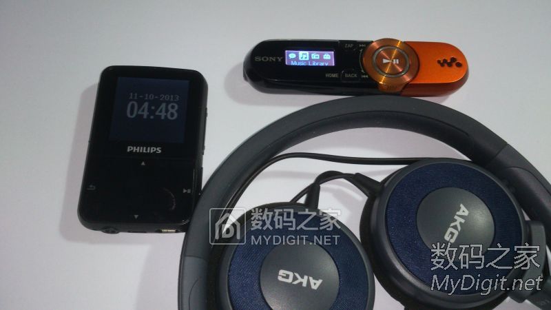

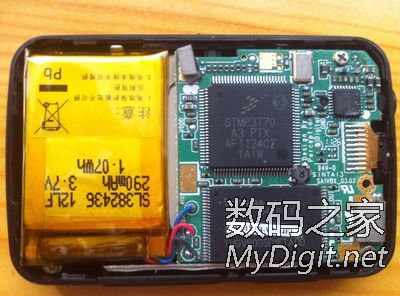

我好像记得在坛里有大侠讲解过,在两个脚之间接一个电阻才可以充电。但不记得是哪两个脚及接多大的电阻了。论坛搜不到了。借用一下坛里的图片。原装电池的不记得丢到哪里的,上周六在角落里发现这个MP3,直接焊了两个脚700MA的电池,接有源小音箱听酷我下载的音乐,听感还可以,周日听了整整一个上午,舒服。耳机听久不舒服。这个MP3也挺省电的,断断续续放10几20多小时,现在准备没电了,连充电器充不进。请问,如何用两脚电池代替三脚电池?

10K电阻接到负极

使用原装保护板,换新电芯。或者在负极和检测极之间加个10K电阻。这种三线的锂电池更换时,最好保留保护板 ...
谢谢。等下回去找10K的电阻试试。主要是原来的电池鼓包了,拆除顺便丢了。
发表于 2023-2-8 00:02:46 | 显示全部楼层
使用原装保护板,换新电芯。或者在负极和检测极之间加个10K电阻。这种三线的锂电池更换时,最好保留保护板。

把保护板留下,换电池部位
原装电池早发胀,被我丢了
发表于 2023-2-7 21:49:51 | 显示全部楼层
把保护板留下,换电池部位
