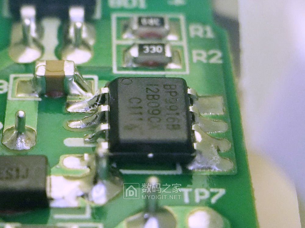

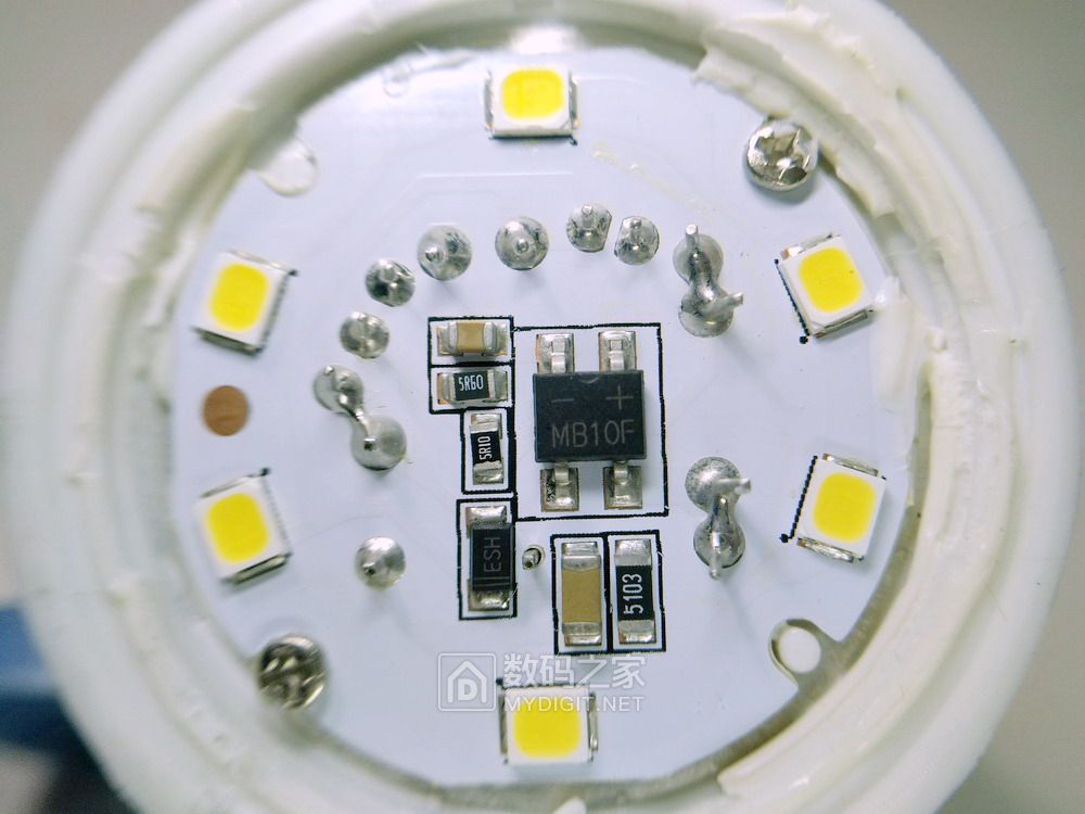

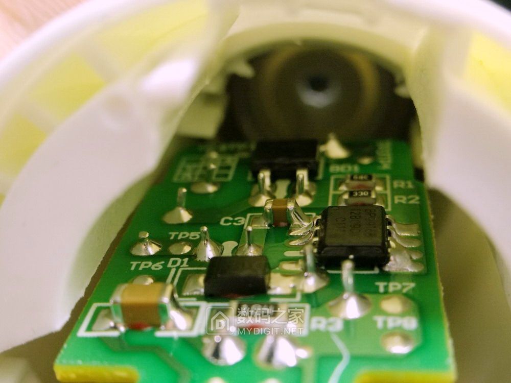

既然唧唧妞妞的响,只好再度彻底拆解了。一个腿上貌似个保险管,热缩管套着,测量了一下,35欧的样子。看了这贴坛友差不多相同款的http://bbs.mydigit.cn/read.php?tid=1542176,应该是个电阻哦
毛病出在什么地方呢?各位指教。

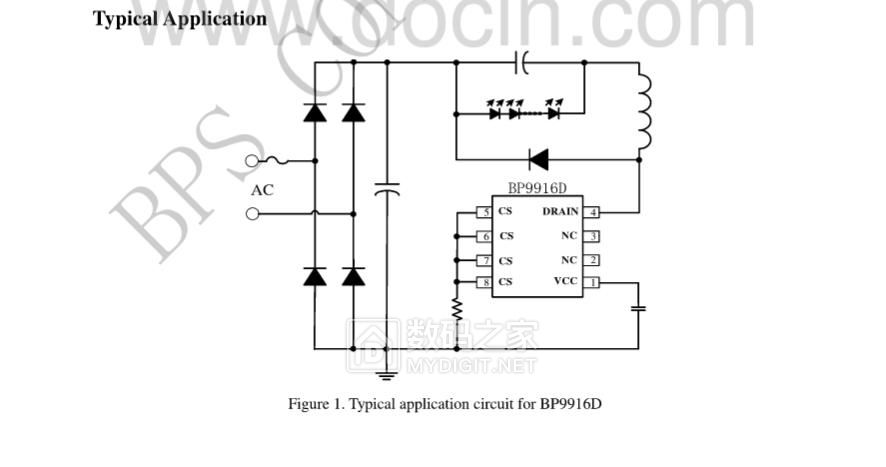

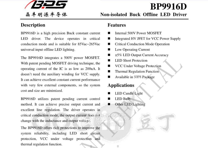

没办法  打磨的芯片,只能借用坛友清楚的图片了,一样的电路板同款的
再借用一个图片,就是上图里面的那个MB10F +- 我拍的电路板上的看不清,但是型号和上图这个里面是一致的,无非就是借来的图片这个零件在灯珠板子上,我的那个在电路板上的差异而已。

发表于 2019-5-23 15:04:09 | 显示全部楼层
通电后测量桥堆输出的+-电压如果有,基本就是电源管理芯片挂了。

 楼主| 发表于 2019-5-15 17:19:20 | 显示全部楼层
cctv8139 发表于 2019-5-15 16:14
照片拍的很魔幻,实在看不清
打磨过的BP9916D 这个ic已经找到了,一楼更新了绝对清楚的照片,看看吧
