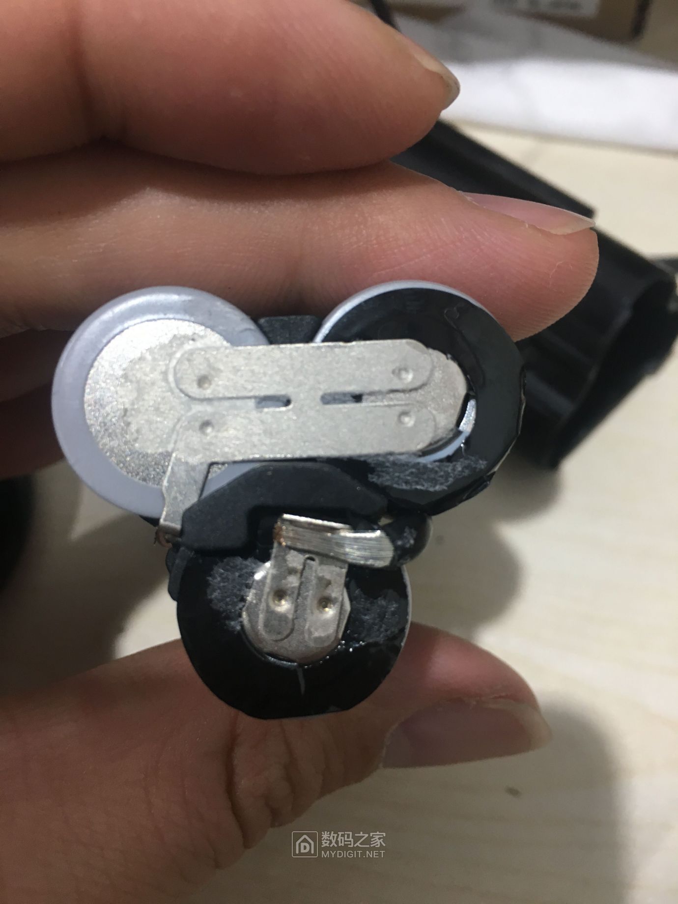

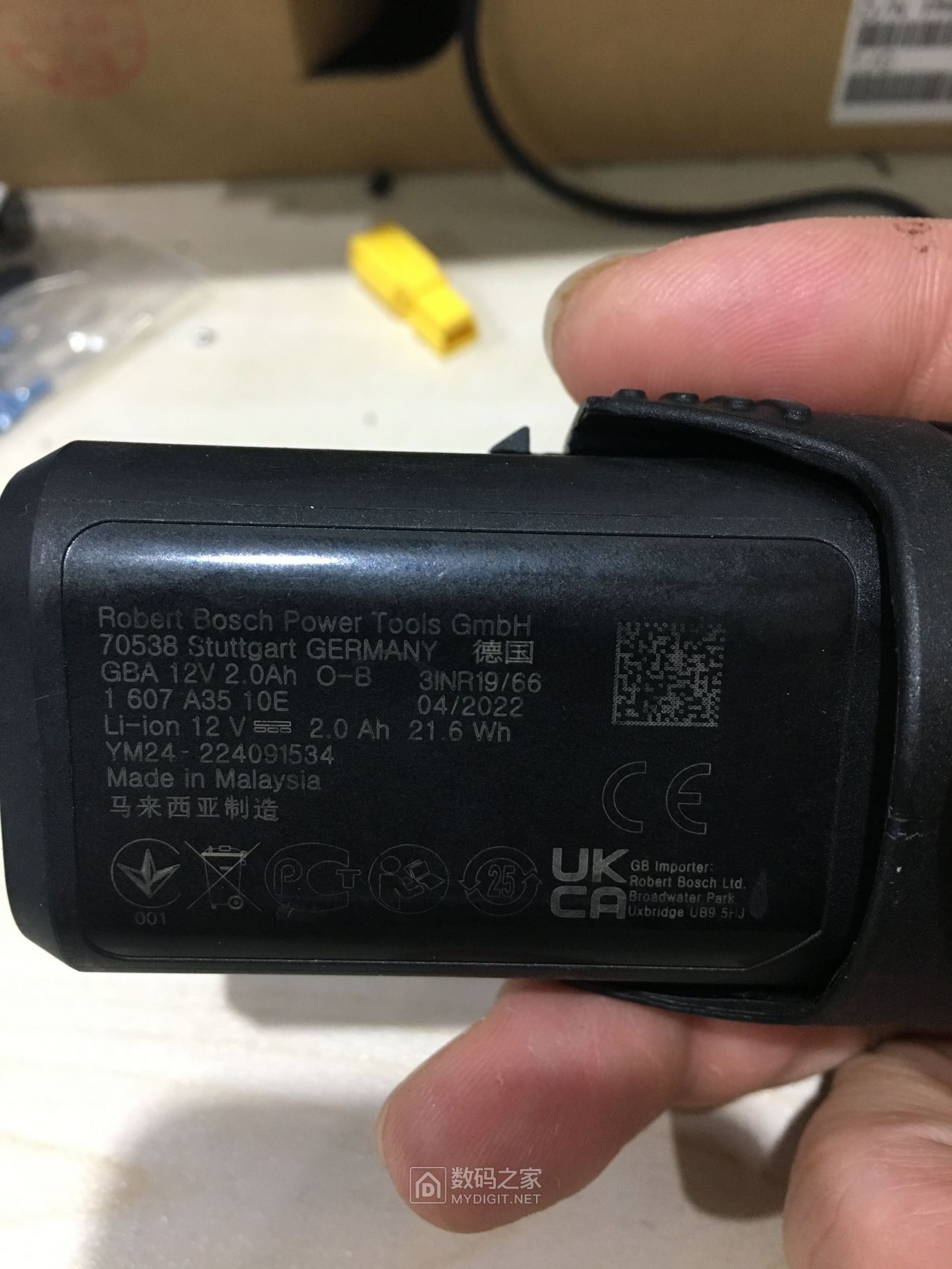

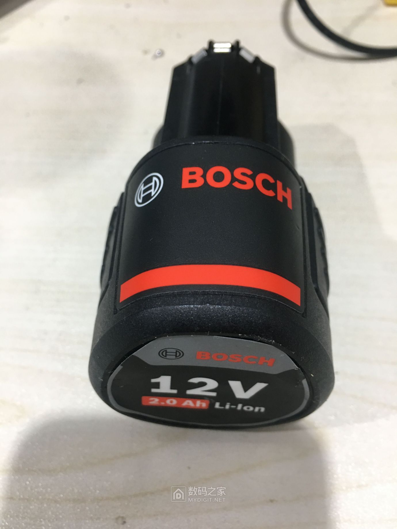

新款的博世GSR-12V电动工具电池2.0Ah,老款的有1.5Ah的,老款的都是三星的电芯,好奇新款的用的是什么电芯,于是开拆,下面是拆解过程...

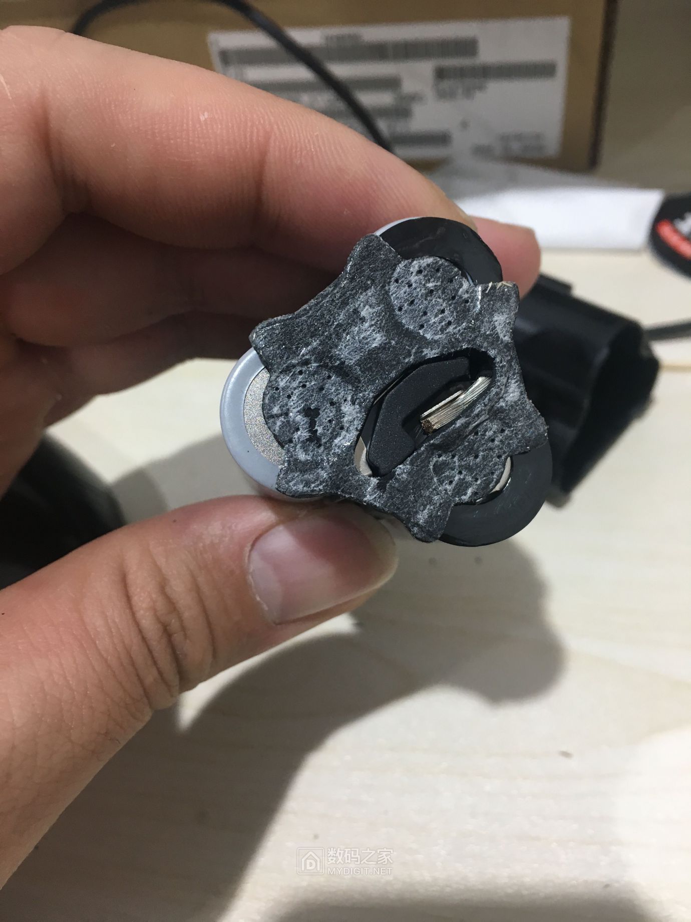

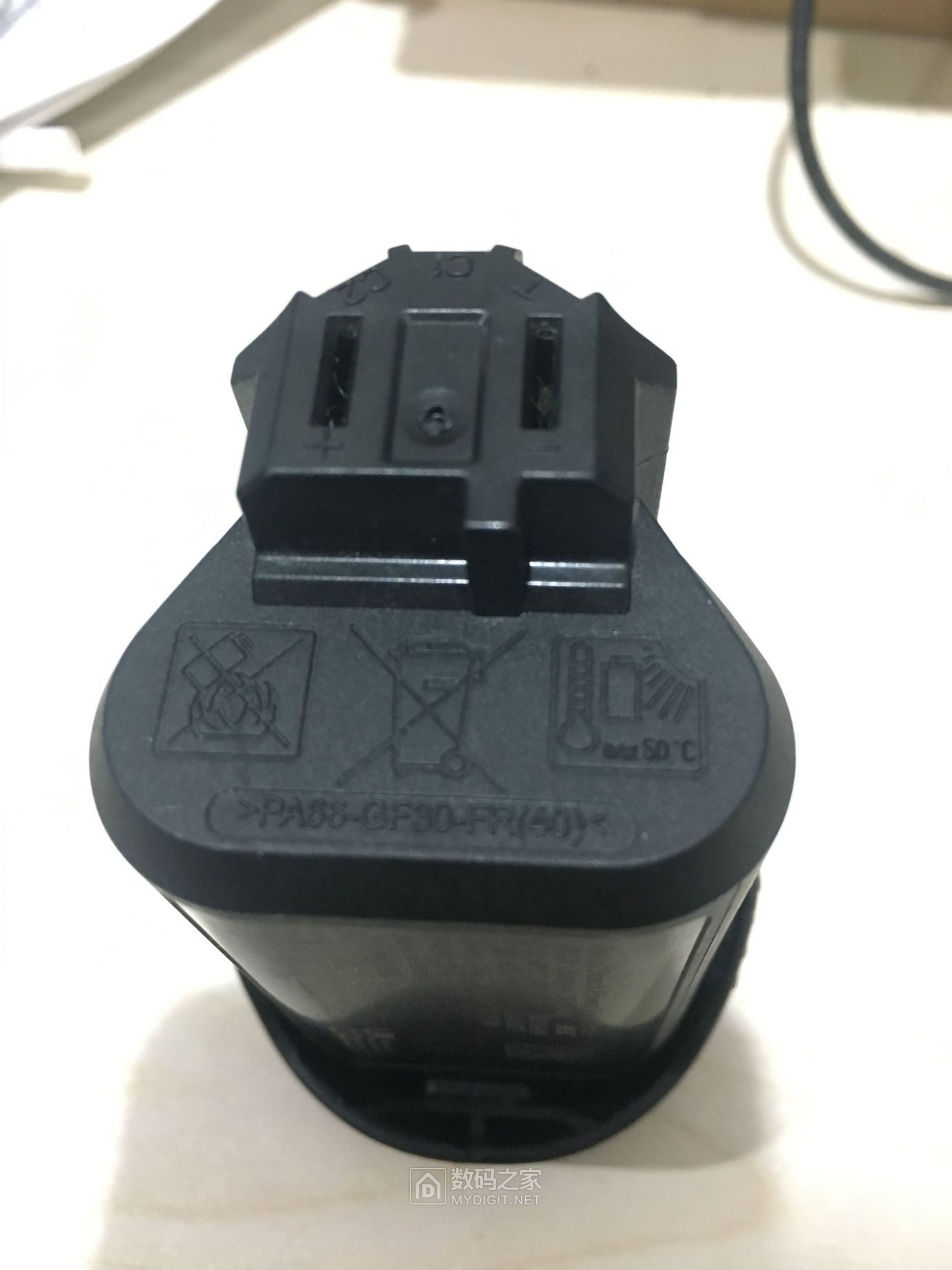

撕下底部贴纸用一字螺丝刀捅开三个卡扣,每捅开一个卡扣就用中号扎带插进去防止卡扣复位

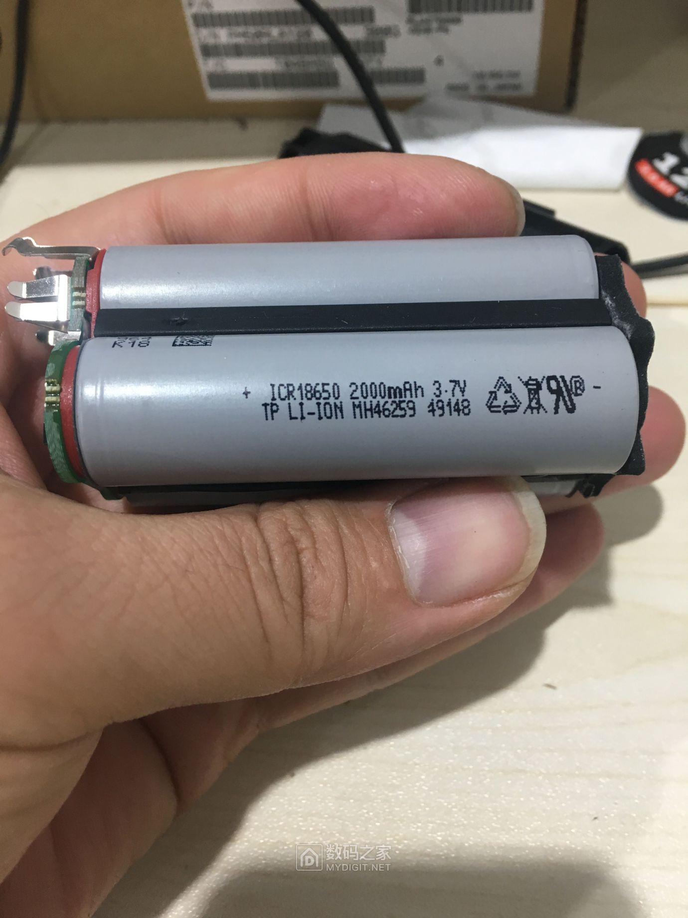

电池拿出来后就是这样的,灰色外皮,2000mAh天鹏的电芯,相比上一代的电芯算是有所缩水,天鹏的电芯国产电动工具应用比较多,比如东城的用的大部分都是天鹏的电芯,性价比较高。
