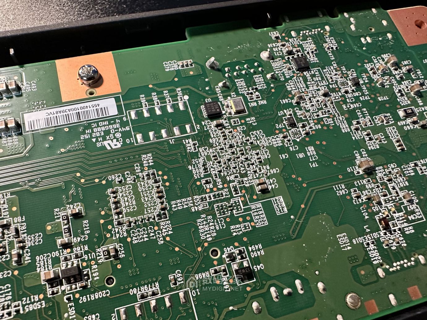

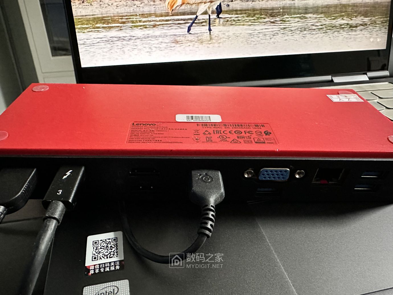

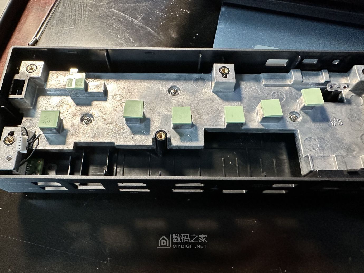

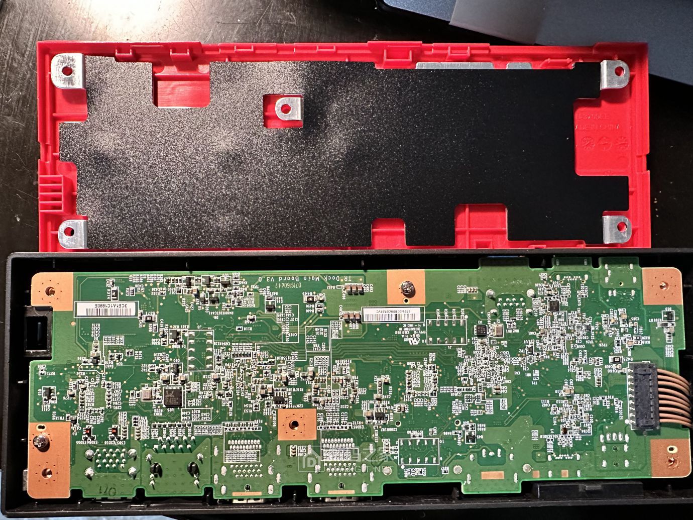

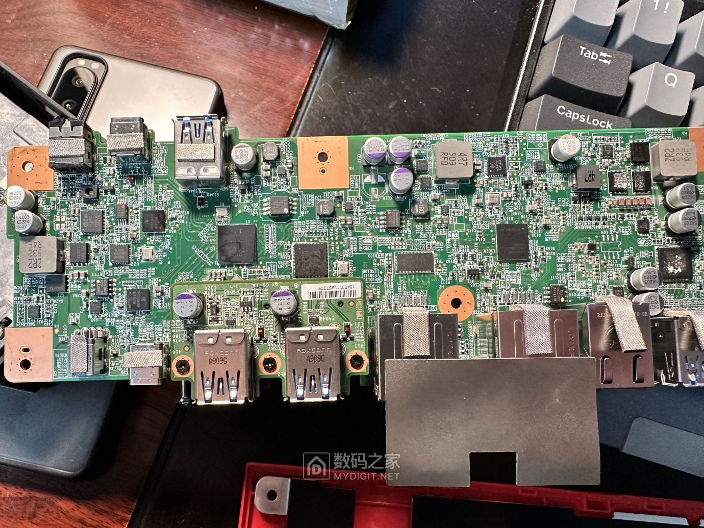

现在的笔记本接口是越来越少,所以需要使用扩展坞,一是增加接口,二是避免笔记本上接的都是线,看起来比较乱。这个40AN扩展坞是给P53使用的,拿在手里沉甸甸的,今天拆开看看里面是什么玩意儿,网上搜还没找到40AN的拆解图。不过这个扩展坞虽然连接电脑有雷电接口/方口供电一体线,但是,扩展坞上还是需要接2个电源,230W的电源无法同时给扩展坞和电脑同时供电。。。。拆开后发现用料确实很棒,电路板跟笔记本主板差不多,而且支持固件联网升级,不过升级的时间蛮久,要十几二十分钟,所以升级的时候最好把扩展坞上除了连接电脑的雷电线和电源之外的东西全拔掉,不然一会接通一会断开的,很影响使用。
背面,接口可谓丰富

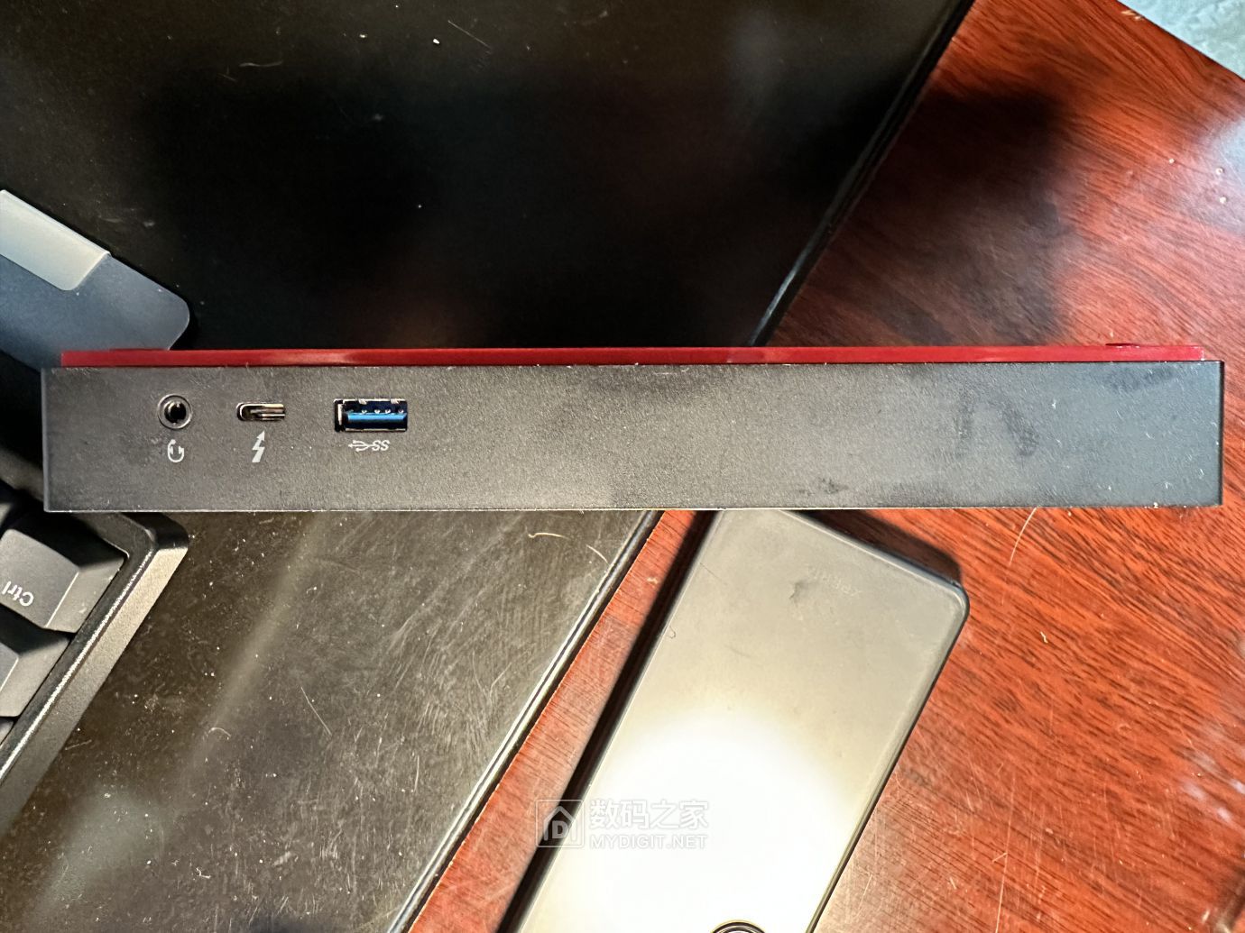

正面接口较少,雷电口可以提供65W电力,所以超薄本就只需要一个电源就行了

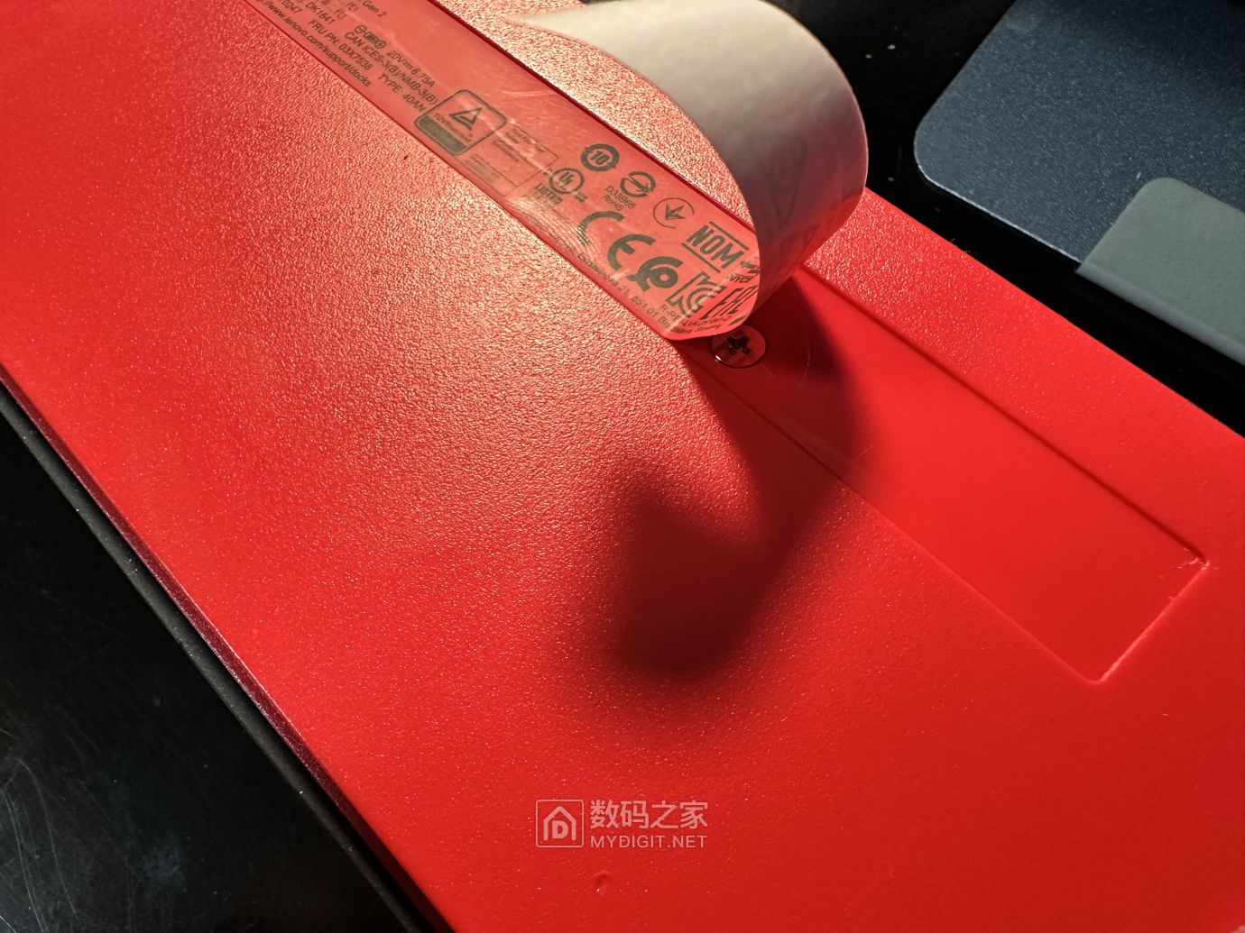

拿掉四个脚垫,下面有螺丝,铭牌下面还有一颗隐藏螺丝,拧掉螺丝就很好拆开了
底壳有屏蔽罩
怪不得这么重,里面有一大坨金属,对应芯片的位置还有散热片

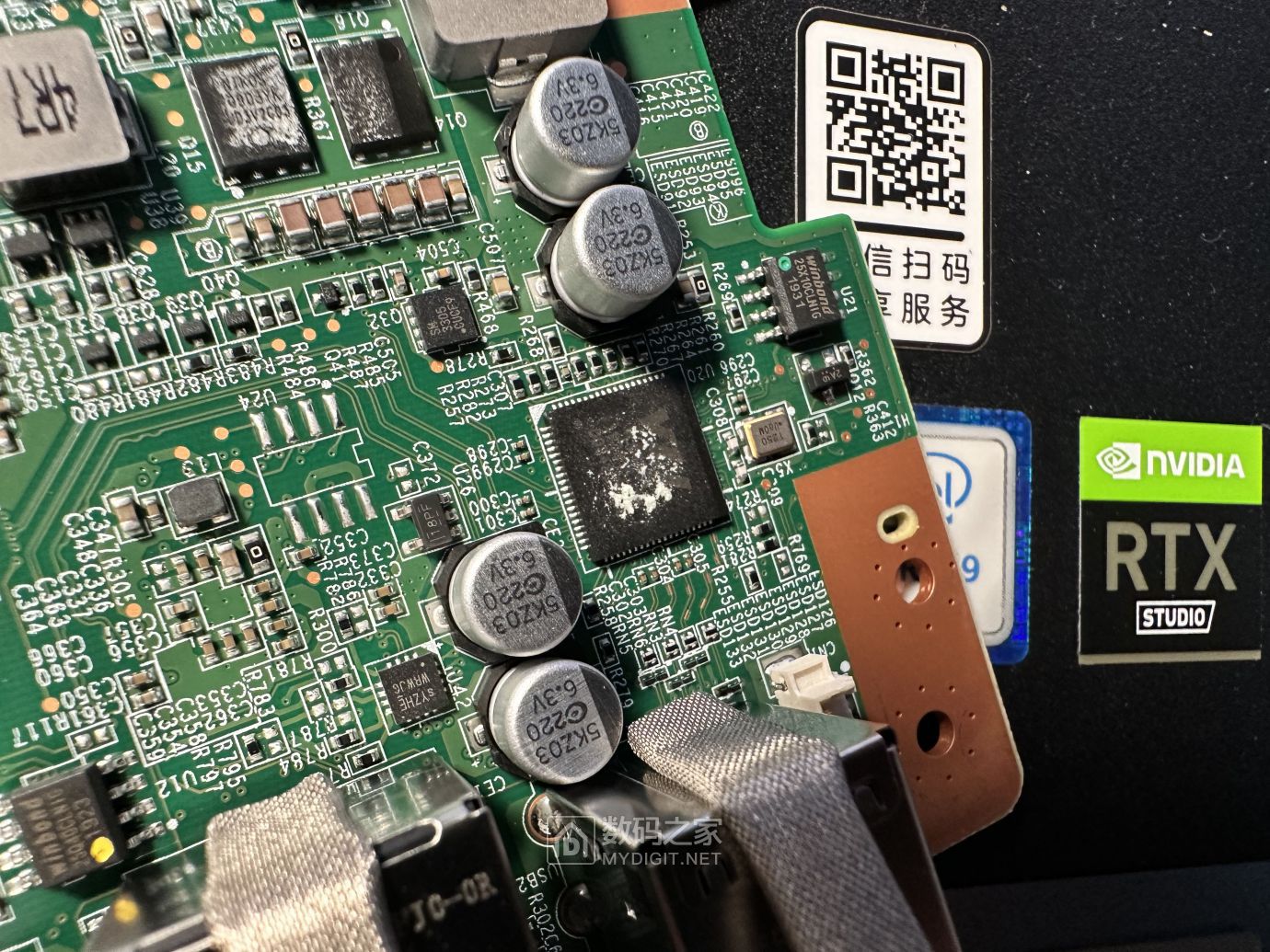

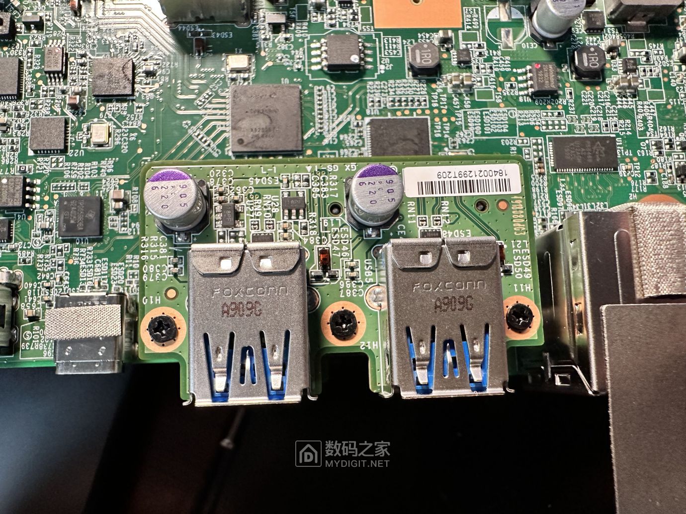

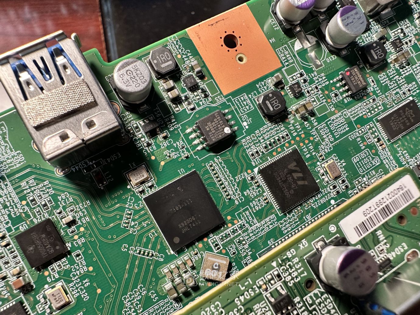

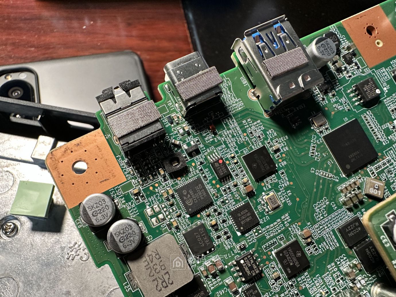

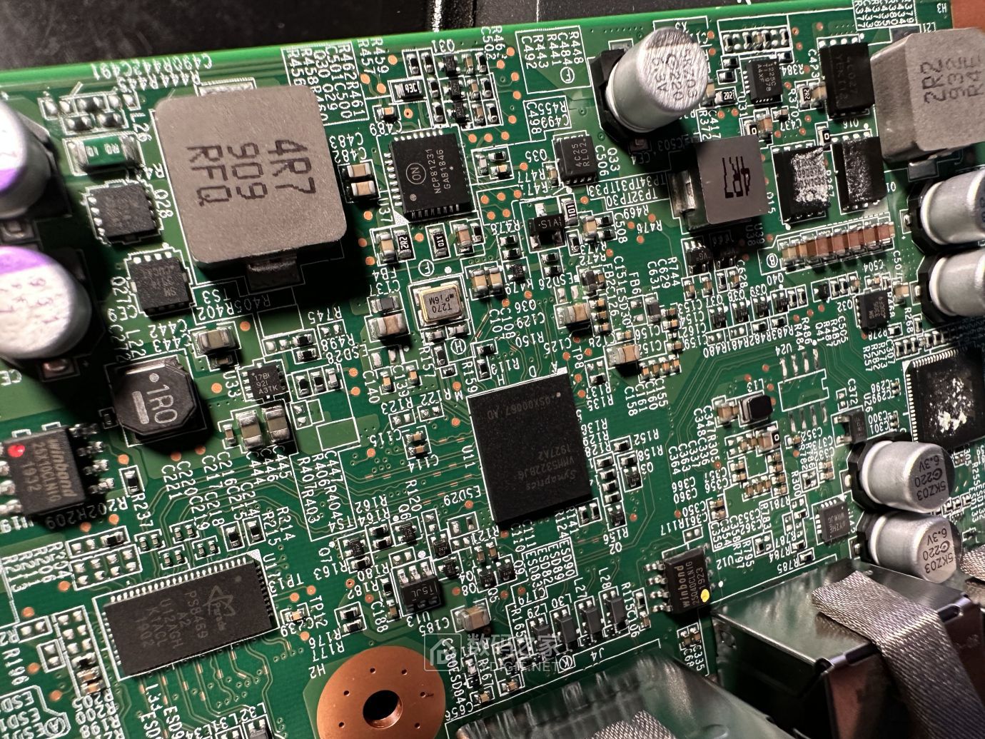

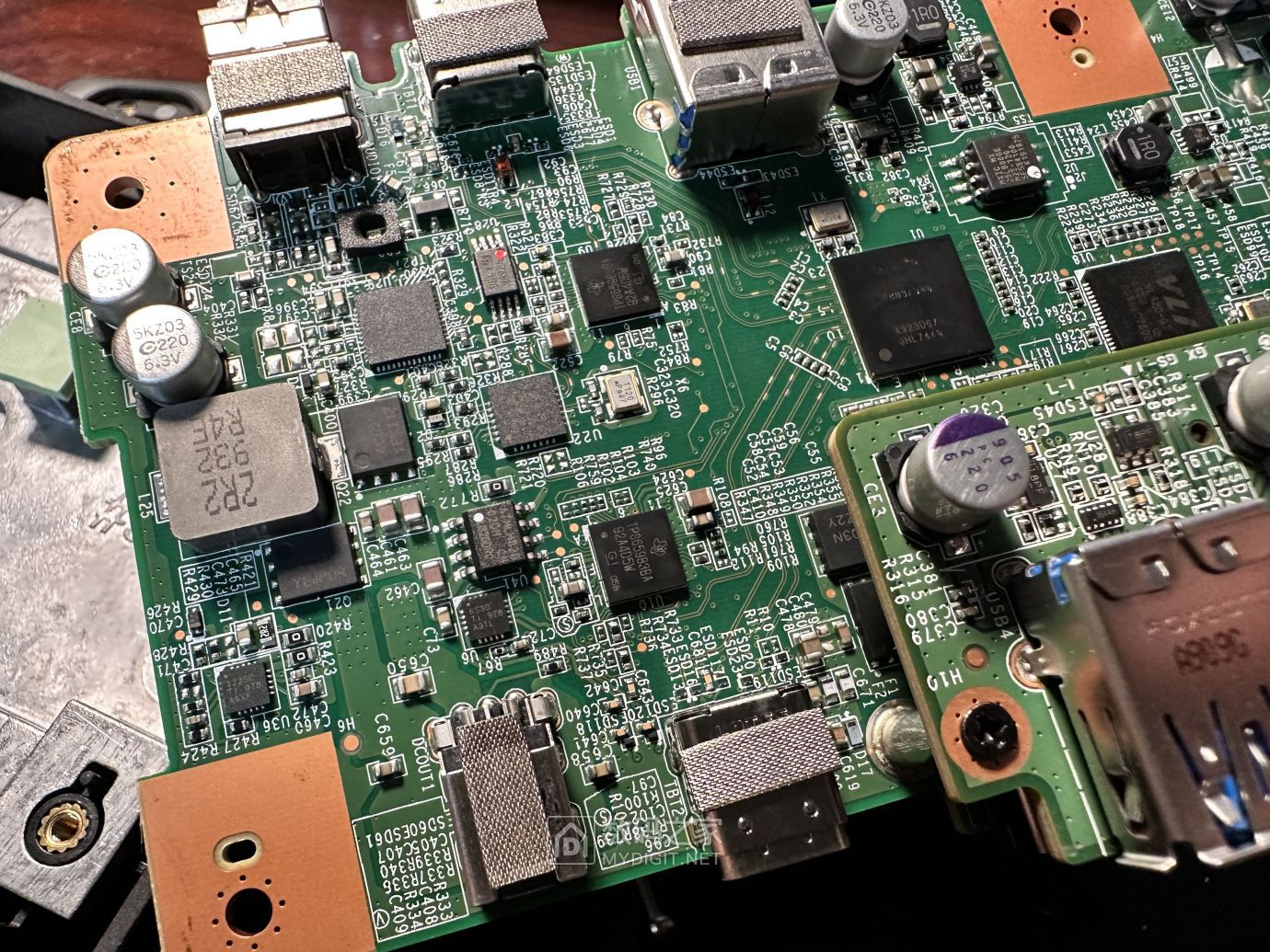

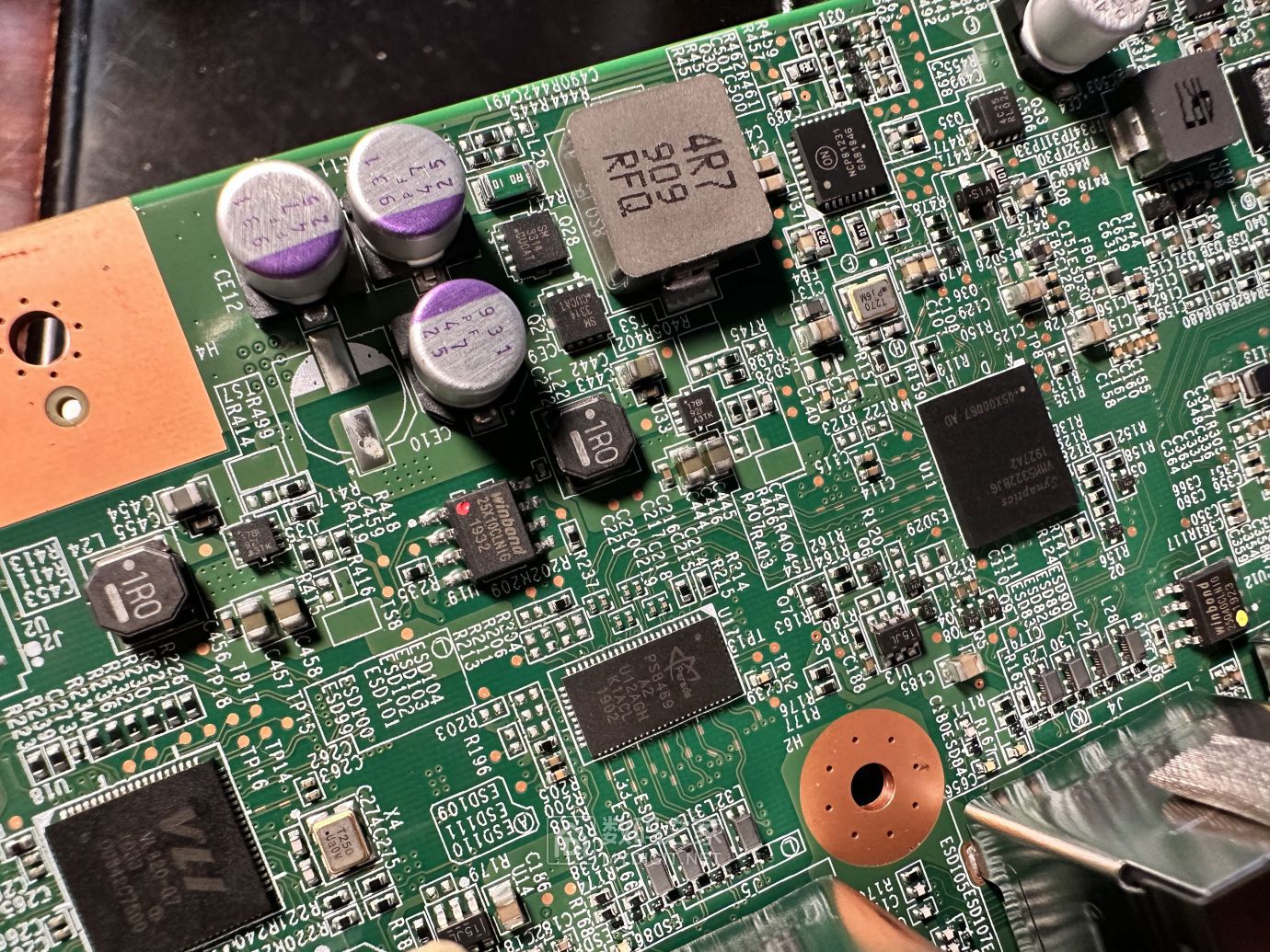

欣赏一下电路板和主要芯片。电容有几个还是三洋OSC的固态。

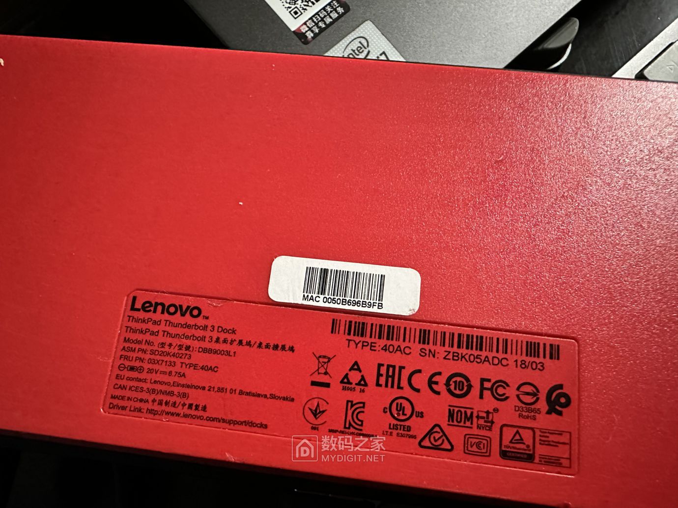

另外还有一个40AC的扩展坞,是给X1 YOGA用的,区别就是供电和一些接口不同,就不拆了,这个网上有拆解图,比40AN轻的多,估计没有配重块。

uuer 发表于 2023-8-31 16:57
拆开第一张图右边那个9根线接到哪里的?
接到230w电源接口

 楼主| 发表于 2023-2-28 11:46:18 | 显示全部楼层
mesa2000 发表于 2023-2-28 11:07
比较有意思的是低瓦数和高瓦数的电源输入接口居然是分开的。。。
是的,开始我也以为只接一个高瓦数电源就可以把电脑和扩展坞一起带起来,结果不行,还是要两个电源,估计低功耗电脑可以只用一个电源,前面的雷电口只支持65W以下的电脑。
