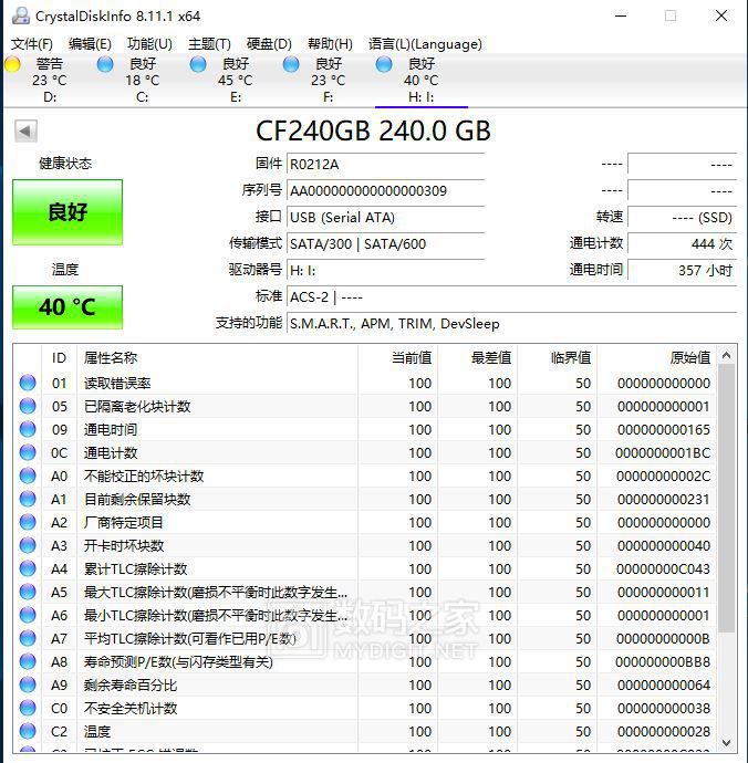

2246xt的4贴板子,上面有一个有rm标记的闪迪15139 256G颗粒,ID:45 48 97 93 7E 51,256G 2CE的颗粒,从信息上看应该是R0212A版本的固件,但是没找到开卡软件,有没有其他版本可以开啊?

45 48 97 93 7E 51的后面会多出来两组数字,导致开卡错误,以前好像看到过一篇帖子,说是ps3111芯片的版本也有关系。

都不行,没有这个颗粒的参数,用其他的改参数也没用。
