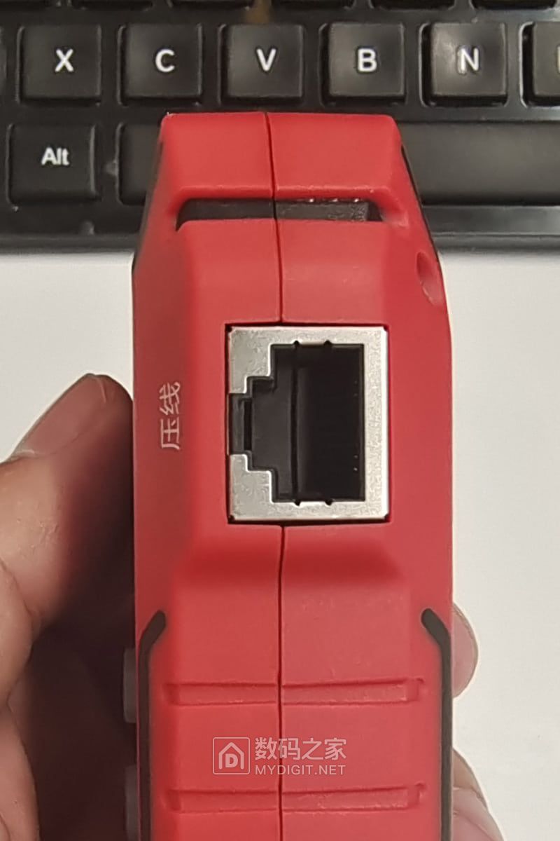

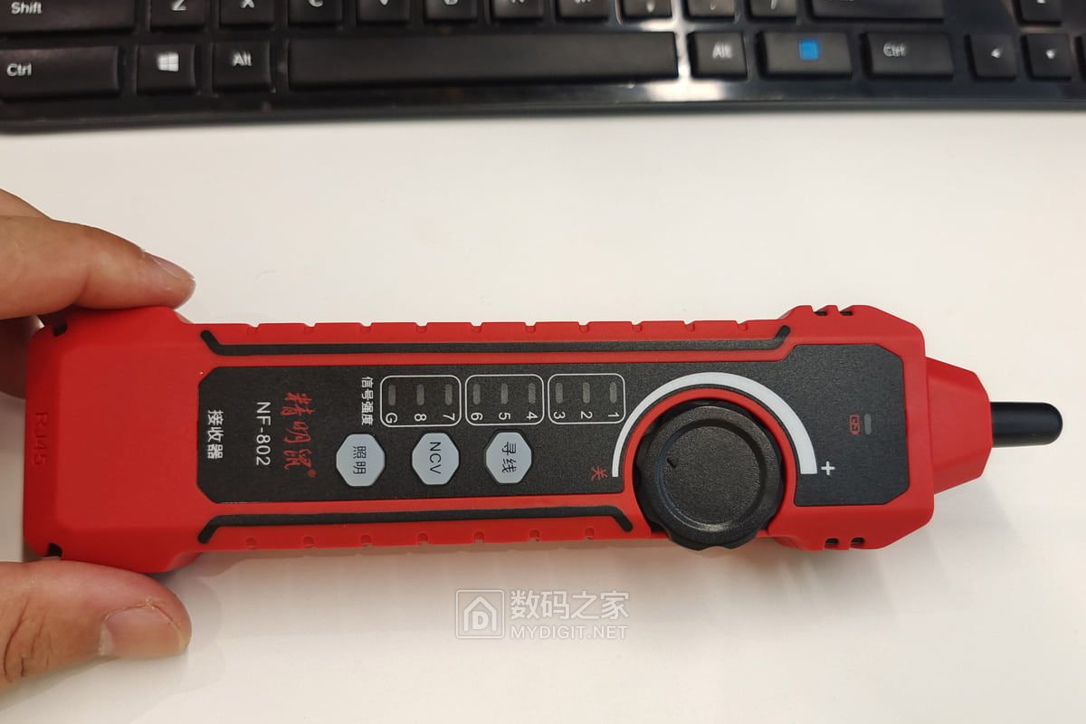

农民不懂电,到处乱接线
没错,我就是那个农民工
带这个用过四款寻线仪了
都是精明鼠牌的
毕竟精明鼠业内第一(国外的不清楚,国内应该是第一)
最近公司使用的是带屏蔽层的网线,旧款寻线效果不太理想
就换了这款,C口充电,可以寻带屏蔽的网线

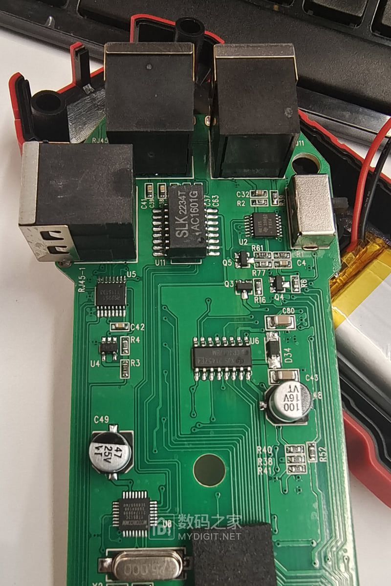

本贴只是简单的拆解,我不懂什么原理分析
具体功能截图就随手截了几张我关注的,更详细的可以去官网看看
以下是实物手机拍摄

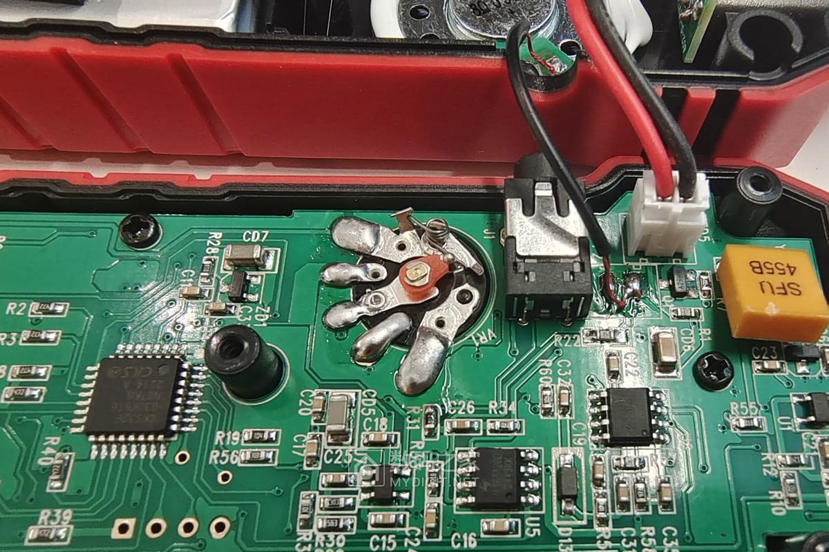

手感舒适,外壳是双层塑料,外层红色是软胶

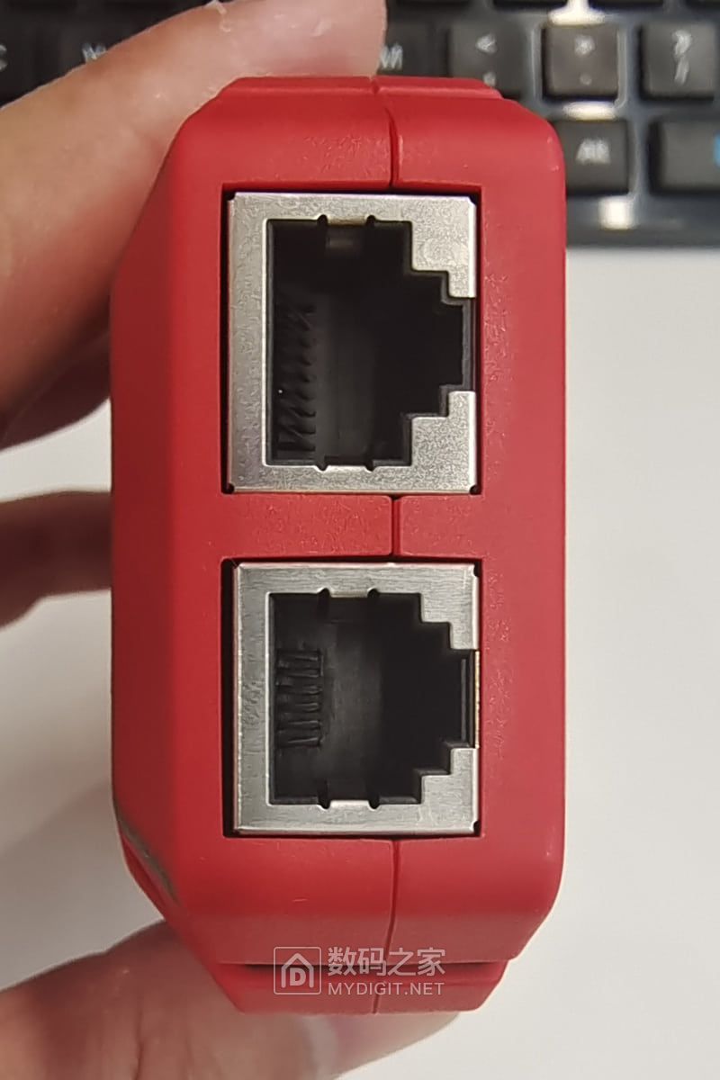

网口与外壳缝隙较大

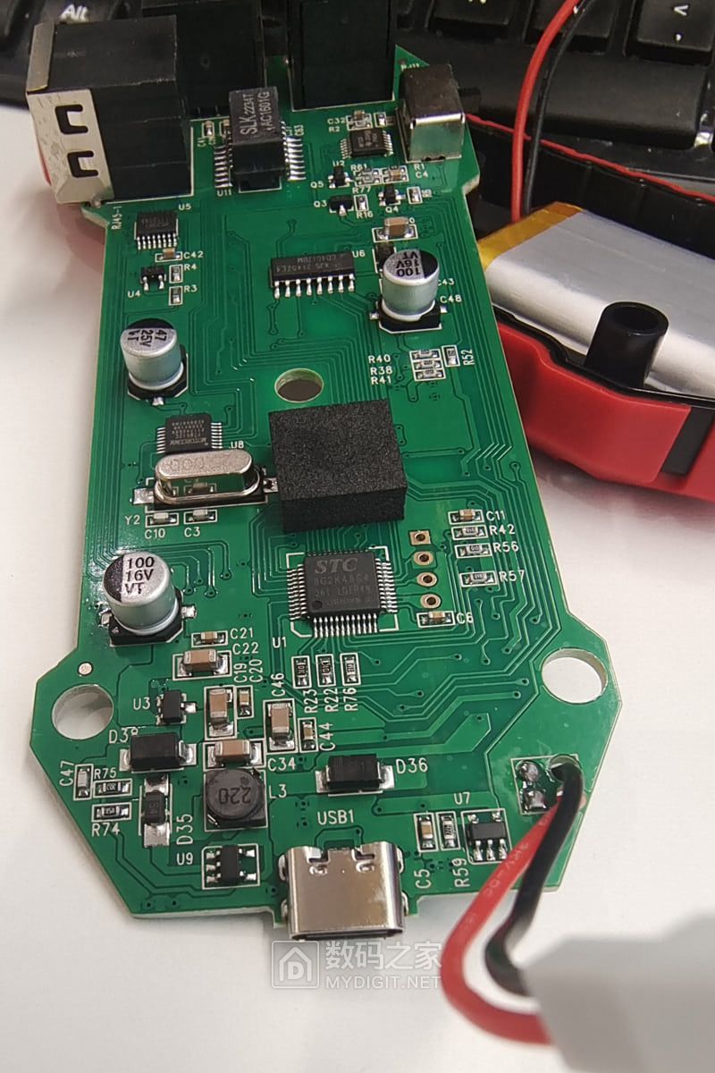

C口充电,好评不然还得自己改

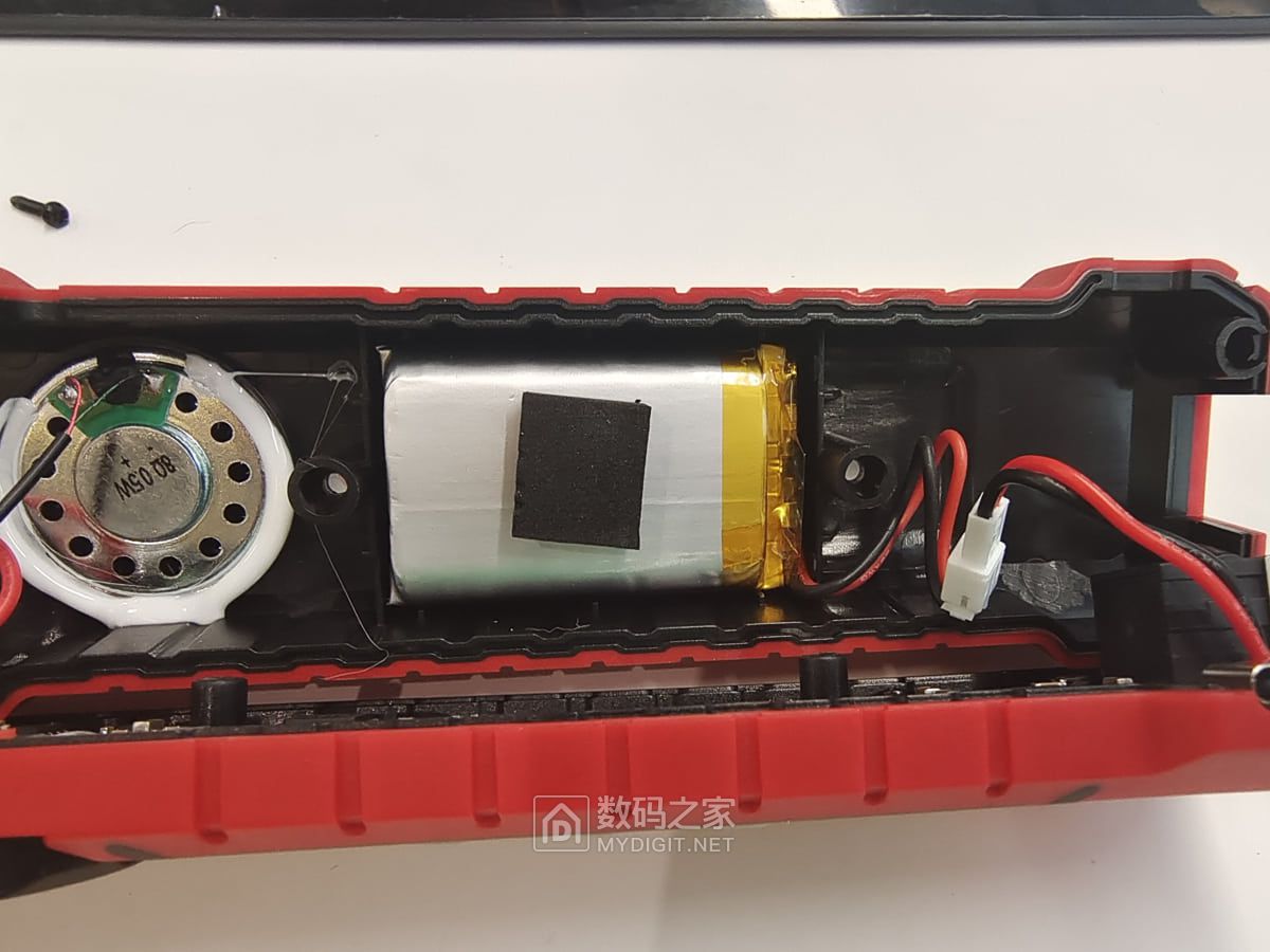

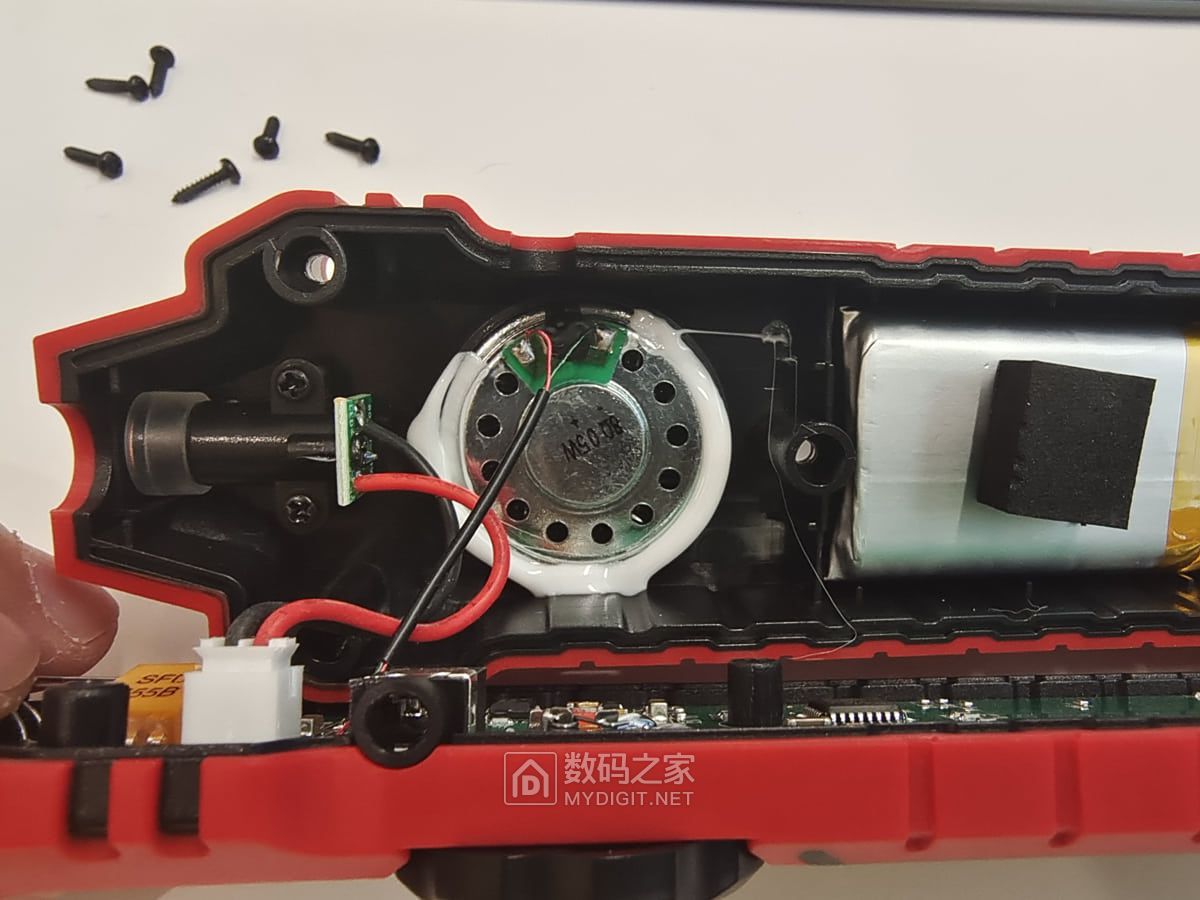

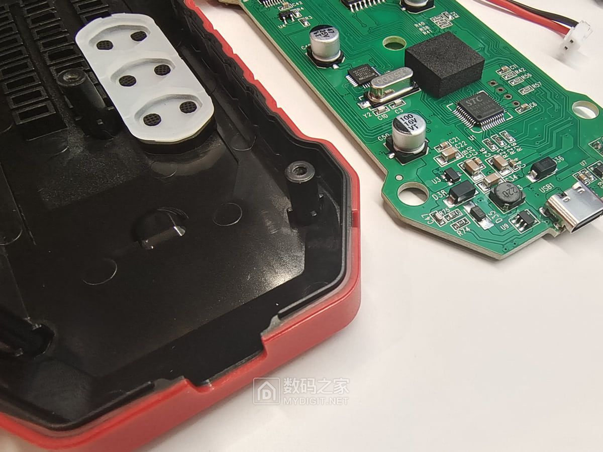

电池比较厚,双面泡沫胶粘上的,很牢固,电池有简单保护板
整机最大担忧就是这个硅胶按键,虽说双按键双触盘,但是触盘和按键都很小
电池无商标无任何信息,看起来挺厚,说明书标注1400毫安,目测应该没有虚标
各按键下都有led灯,亮起时很好看

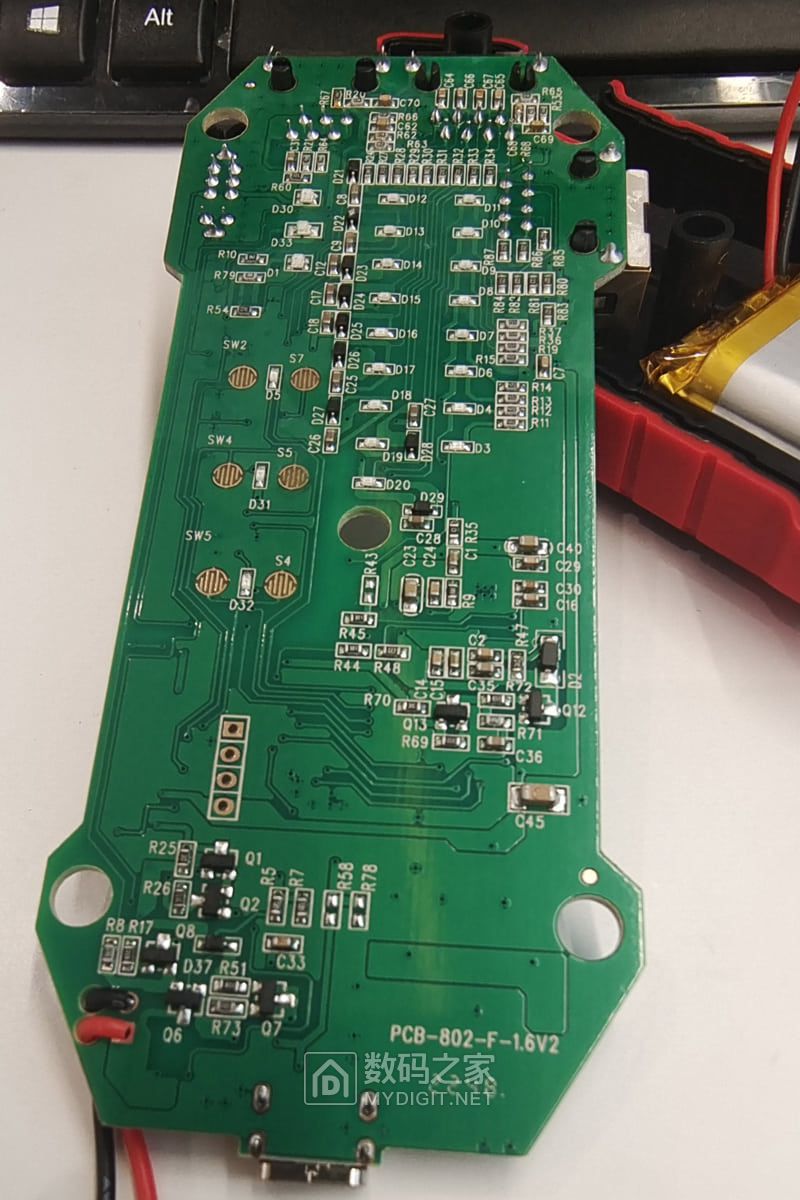

接收端主板有螺丝,因为扬声器是直接焊线的,不像电池有个接口
就不拆螺丝了

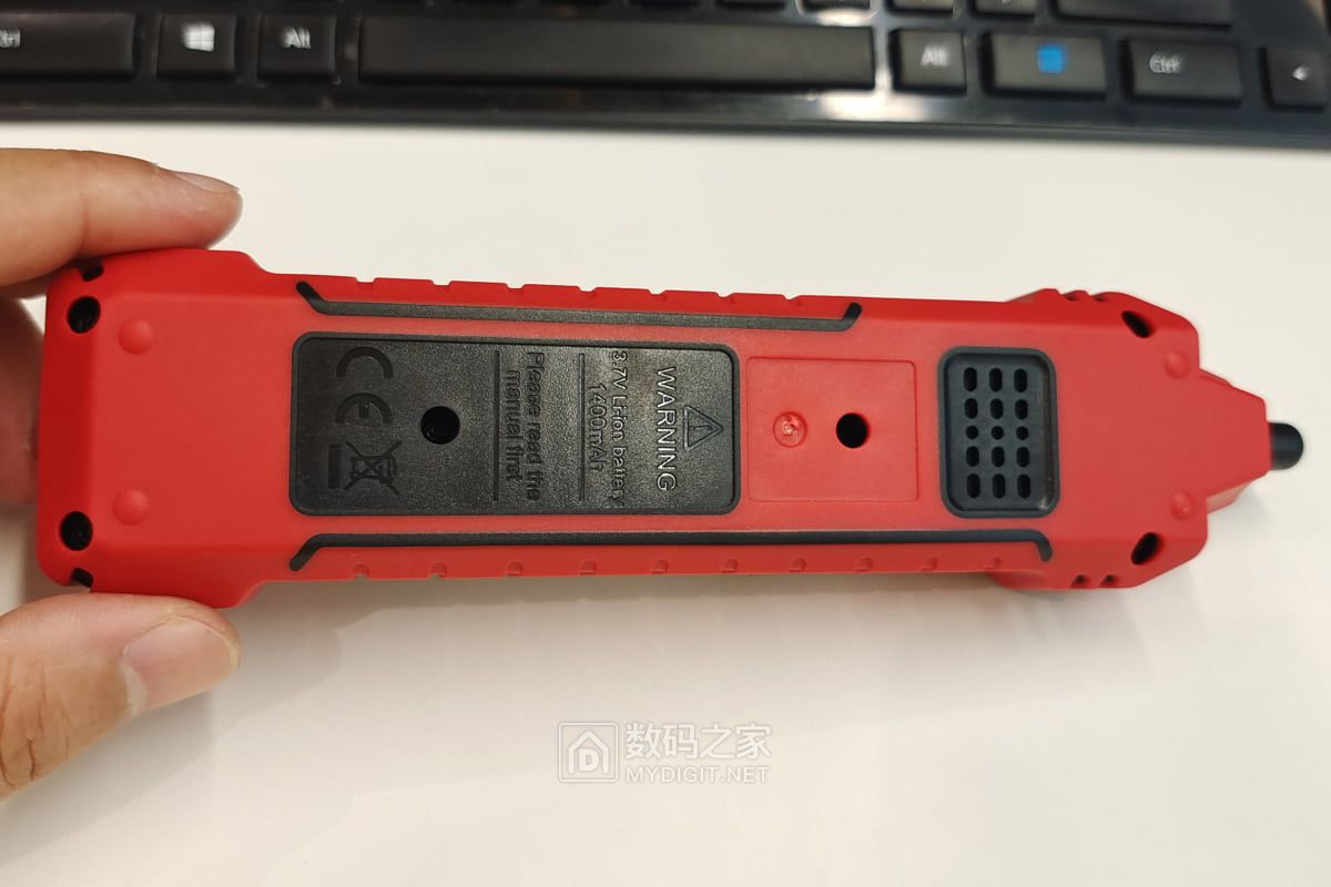

对了,所有连接线都是硅胶线,很软,这个也给个好评
另外经过简单测试,喇叭声音洪亮,基本无杂音

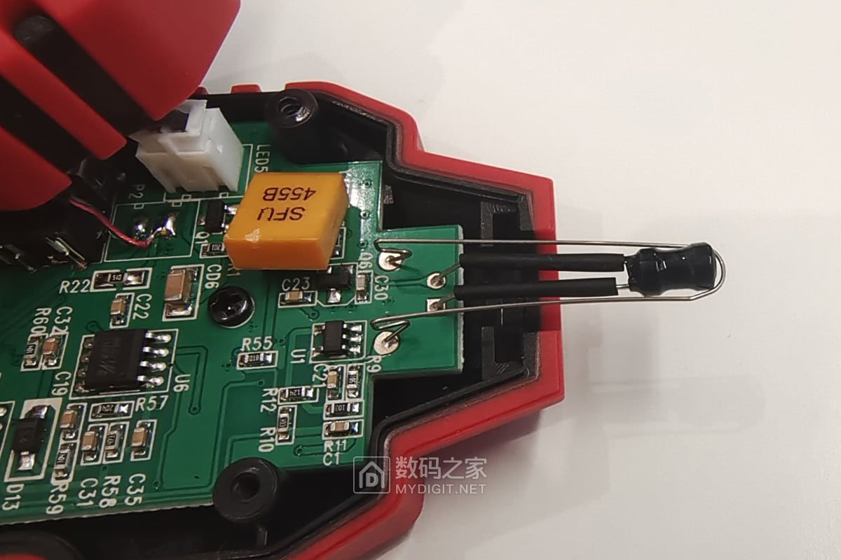

探测头原理是什么?有了解的大佬吗?希望能说说

发表于 2024-1-3 23:26:43 来自手机浏览器 | 显示全部楼层
傻木 发表于 2023-4-24 09:42
那个电位器就是调节灵敏度的
调节灵敏度有两种方式吧,一方面是通过电位器调节,另一方面是CPU通过RS2251的9脚、10脚和11脚改变MS8312运算放大器的增益,来调节灵敏度的。
可以参考:我根据楼主的拆解图,实测出来的原理图。
wechat_upload17043499946596512a7888b
回复 支持 2 反对 0

发表于 2024-1-2 15:00:28 来自手机浏览器 | 显示全部楼层
寻线仪发射器连接被测物品,发射455KHz频率的AM信号。接收器探头(实际采用的是一个有引脚的电感器)靠近被测导线,通过电磁感应接收到发射器的信号进行放大后,通过压点陶瓷滤波器(型号为SFU455B)滤除455KHz以外的干扰信号,解调出音频信号,通过功放芯片输出,得到提示音。可以参考:《自制寻线仪》
wechat_upload17041787846593b4603e5a1
wechat_upload17041788246593b488bba98

发表于 2023-4-26 10:15:32 | 显示全部楼层
感觉这个原理从图上看到了455晶振,应该是高频调制455 类似收音机中频,来寻迹的
